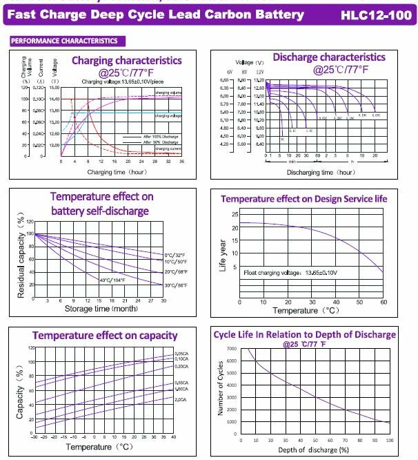

Vladdi Опубліковано: 13 серпня 2024 Поділитись Опубліковано: 13 серпня 2024 І так, і не так. Свинцево-вугільні батареї випускаються досить давно, орієнтовані на системи накопичення енергії, витримують глибокі цикли, мають пристойний ресурс при не дуже більшій вартості (десь 12-15%) у порівнянні з агм або гелем. Характеристики з даташиту на 100АГ батарейки цього типу нижче. Посилання на коментар Поділитися на інших сайтах More sharing options...

Александр Аврамчук Опубліковано: 14 серпня 2024 Поділитись Опубліковано: 14 серпня 2024 (змінено) vipmart.com.ua/ua/p1249414811-svintsovo-uglerodnyj-akkumulyator.html по основним характеристикам все одно уступають літію. тут даташит. при розряді на 90 відсотків 1000 циклів . струм заряду максимальний і оптимальний суттево менше. емність при 3 годинному розряді на 20 відсотків менше. так вони стали краще ніж попередні свинцеві. але літію устурають. і по практично однаковій ціні споживач зробив свій вибір. Змінено 14 серпня 2024 користувачем Александр Аврамчук Посилання на коментар Поділитися на інших сайтах More sharing options...
Mr. D Опубліковано: 14 серпня 2024 Поділитись Опубліковано: 14 серпня 2024 (змінено) 43 хвилини тому, Александр Аврамчук сказав: vipmart.com.ua/ua/p1249414811-svintsovo-uglerodnyj-akkumulyator.html по основним характеристикам все одно уступають літію. тут даташит. при розряді на 90 відсотків 1000 циклів . струм заряду максимальний і оптимальний суттево менше. емність при 3 годинному розряді на 20 відсотків менше. так вони стали краще ніж попередні свинцеві. але літію устурають. і по практично однаковій ціні споживач зробив свій вибір. А де Ви за цим посиланням бачите якийсь тест? Ще, до речі, цікавий переклад з китайської "...свинцю Carbon акумулятор на 100 ах 12 V. Applied Спеціальний негативний тарілки в композиція який Є Composite Матеріали розширення Життя акумулятор до 900 цикли навіть на глибині 100 %. Більше Сучасний версія акумулятора порівняно зі звичайним Гель та & quot; Ajima & quot; батареї. Стандартний Розміри 330 x 219 x 171 мм, вага 32 кг." Немає поки що підтвердження, що карбонові батареї мають саме у 20% різницю (80% - ефективність) у кількості енергії у разі заряджання й розряджання такої батареї. Мова не йде про інші характеристики, наприклад, мова не йде про заряджання струмом 0,4C, що неможливо у разі застосування карбонових батарей (а для LFP за температури +25°C це нормальний режим в більшості випадків). Змінено 14 серпня 2024 користувачем Mr. D Посилання на коментар Поділитися на інших сайтах More sharing options...

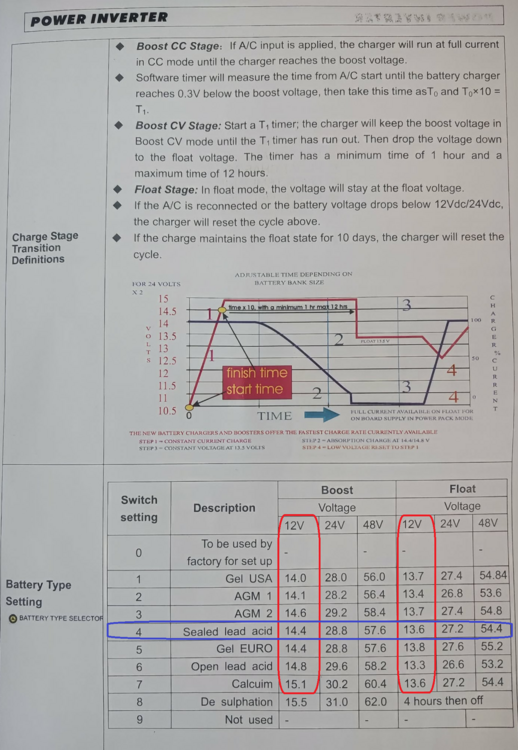

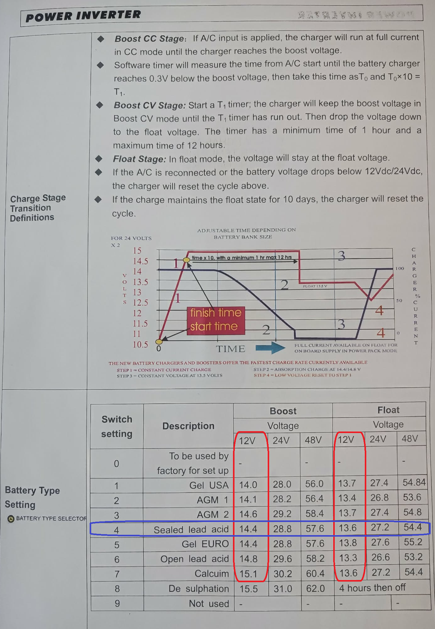

Fedas Опубліковано: 16 лютого Поділитись Опубліковано: 16 лютого (змінено) В 04.07.2024 в 16:25, muzaratti сказал: Привіт! Підкажіть, будь ласка, які можуть бути наслідки, якщо використовувати інвертор Volt Polska Sinus Pro з LiFePo4 акумулятором.Так я знаю,що пристрій повинен працювати з AGM/GEL акумулятором але ці акумулятори довго не працюють.За минулий зимній сезон мій акумулятор Exide 6 CT-106-R AGM EK1060 втратив емність і тепер його хватає на три години праці котла який споживає 150 ватт.Який купити акумулятор до цього дбж,адже треба зараз готовитись до опалювального сезону.Дякую. Дуже актуальна тема. Правда дискуссія пішла кудись не туди У мене теж старенький інвертор 12В на 1КВт, який зараз працює на двох теж немолодих EFB аккумуляторах (100Аг+100Аг) Також виникла думка підключити LiFePo4 12В. Чи правильно я розумію, що з усіх можливих налаштувань інвертора для LiFePo4 краще підходить №4 (14.4 Boost, 13.6 Float)? Струм заряду 30А (не можна змінити), тож можна ставити 150Аг або навіть 200Аг? Дякую! Змінено 16 лютого користувачем Fedas Посилання на коментар Поділитися на інших сайтах More sharing options...
vovarpd Опубліковано: 16 лютого Поділитись Опубліковано: 16 лютого 8 хвилин тому, Fedas сказав: Дуже актуальна тема. Правда дискуссія пішла кудись не туди У мене теж старенький інвертор, який зараз працює на двох теж немолодих EFB аккумуляторах (100Аг+100Аг) Також виникла думка підключити LiFePo4 12В. Чи правильно я розумію, що з усіх можливих налаштувань інвертора для LiFePo4 краще підходить №4 (14.4 Boost, 13.6 Float)? Струм заряду 30А (не можна змінити), тож можна ставити 150Аг або навіть 200Аг? Дякую! Я би поставив AGM1. Получається 3.525 на ячейку. Флоат чуть занизький 13.4 (бажано 13.5) но це таке, не критично. Але ще варто перевірити фактичні напруги, бо то що там написано може не дуже співпадати з реальністю. Зарядний струм 30А норм для 100Ah. Та і для більших підійде просто буде довше заряжатися. 4 1 Посилання на коментар Поділитися на інших сайтах More sharing options...
ЯД Опубліковано: 16 лютого Поділитись Опубліковано: 16 лютого 10 хвилин тому, Fedas сказав: Дуже актуальна тема. Правда дискуссія пішла кудись не туди У мене теж старенький інвертор, який зараз працює на двох теж немолодих EFB аккумуляторах (100Аг+100Аг) Також виникла думка підключити LiFePo4 12В. Чи правильно я розумію, що з усіх можливих налаштувань інвертора для LiFePo4 краще підходить №4 (14.4 Boost, 13.6 Float)? Струм заряду 30А (не можна змінити), тож можна ставити 150Аг або навіть 200Аг? Дякую! Тоже за АГМ1. 14.4 это 3.6 на ячейку, что почти критическое напряжение и там до 3.65+ моментально взлетит. Оно вам не надо. Как по мне идеальное это 3.5 - 3.55 2 1 Посилання на коментар Поділитися на інших сайтах More sharing options...
Fedas Опубліковано: 16 лютого Поділитись Опубліковано: 16 лютого Дякую, тобто варто пробувати, і є як мінімум 2 варанти налаштування для перевірки! Бо я вже думав що міняти тільки разом з інвертором. А щодо самої батарейки... Чи треба всі ці навороти потипу Bluetooth? Я так розумію для більш точного підлаштування під інвертор бажано мати? Чи то все понти якими 90% не користуються? Якщо з блутус то нашвидкоруч знайшо 2 таких варіанти: Humsienk LiFePO4 12V 150Ah Bluetooth (HS12V150AH110BT) Volt Polska LiFePO4 12,8V 200Ah Bluetooth (6AKLI20M20) Якщо без блутус то варіантів дещо більше Посилання на коментар Поділитися на інших сайтах More sharing options...
Александр Аврамчук Опубліковано: 16 лютого Поділитись Опубліковано: 16 лютого 22 хвилини тому, ЯД сказав: Тоже за АГМ1. 14.4 это 3.6 на ячейку, что почти критическое напряжение и там до 3.65+ моментально взлетит. Оно вам не надо. Как по мне идеальное это 3.5 - 3.55 залежить від балансира батареї. від напруги включення балансиру. якщо вона буде вище за напругу зарядки , то балансир не буде нормально працювати 1 Посилання на коментар Поділитися на інших сайтах More sharing options...
Александр Аврамчук Опубліковано: 16 лютого Поділитись Опубліковано: 16 лютого (змінено) якщо напруга інвертору 24в то брати одну батарейку на 24в а не дві по 12в. конект з додатком бажано мати щоб бачити стан батарейки і бажано щоб були налаштування того ж балансиру. і брати з відомих виробників, по котрим є тести . redodo, power queen, in time зекономивши на батарейці можна попасти на батарею з бу комірок і гівняною бмс перше що попалося www.redodopower.de/products/redodo-lifepo4-24v-100ah-solarbatterie-mit-bluetooth-steuerfrei-ua?_gl=1*c3yoef*_up*MQ..*_gs*MQ..&gclid=CjwKCAiAncvMBhBEEiwA9GU_fm7OcidWBOO9IjWCEFMwNT5yyPe1Ok6WnYzMs90L3wtza6dA40MkUxoCmIgQAvD_BwE&gbraid=0AAAAApCXAVx10bw2WwZlE3PXg21p8iCnF Змінено 16 лютого користувачем Александр Аврамчук 1 1 Посилання на коментар Поділитися на інших сайтах More sharing options...
Fedas Опубліковано: 16 лютого Поділитись Опубліковано: 16 лютого (змінено) Напруга інвертора 12В. Я це на зображенні виділив. Виправив перше запитання. Щодо напруги то на сайті редодо зазначено "Напряжение зарядки: 14,4±0,2 В" А зарядку вони продають для своїх батарей з напругою 14.6 Змінено 16 лютого користувачем Fedas 1 Посилання на коментар Поділитися на інших сайтах More sharing options...

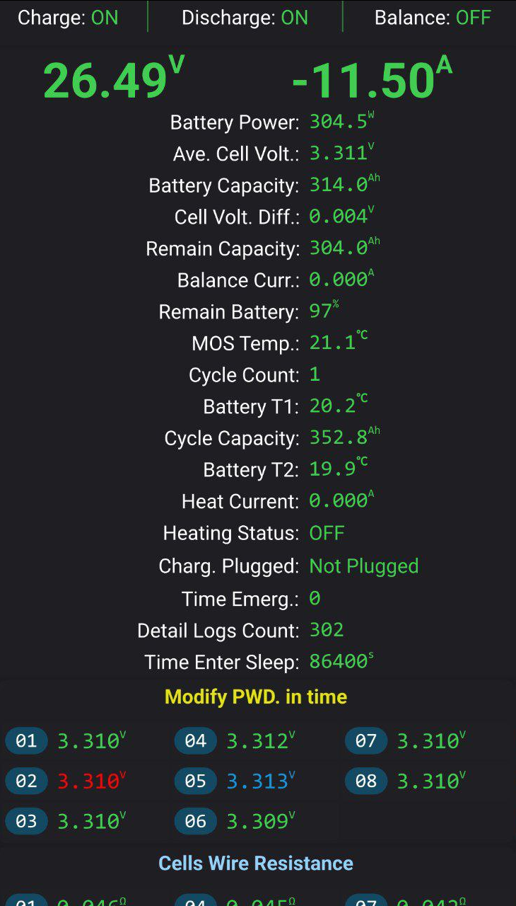

DmiVady Опубліковано: 16 лютого Поділитись Опубліковано: 16 лютого 3 години тому, Fedas сказав: А щодо самої батарейки... Чи треба всі ці навороти потипу Bluetooth? Я так розумію для більш точного підлаштування під інвертор бажано мати? Не обов'язково, але є приємна та корисна можливість гратися з моніторингом та налаштуваннями батареї через телефон/планшет. Прихований текст Посилання на коментар Поділитися на інших сайтах More sharing options...

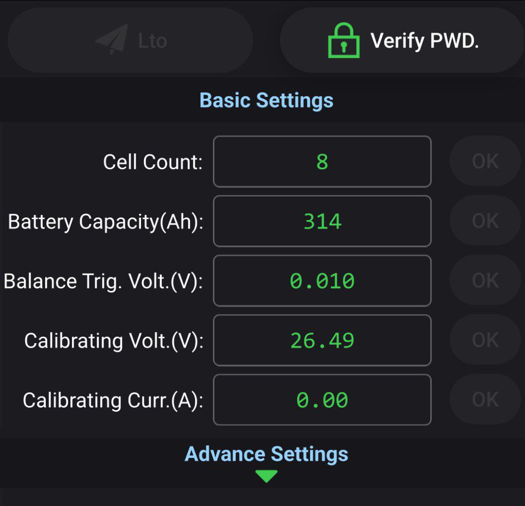

newbee2020 Опубліковано: 21 лютого Поділитись Опубліковано: 21 лютого 16.02.2026 в 16:20, DmiVady сказав: Не обов'язково, але є приємна та корисна можливість гратися з моніторингом та налаштуваннями батареї через телефон/планшет. Показати вміст налаштування є тільки в JK та їм подібних. в мене був power queen з булутусом, там в застосунку не було ніфіга крім рівня заряду Посилання на коментар Поділитися на інших сайтах More sharing options...
Vikctor Опубліковано: 21 лютого Поділитись Опубліковано: 21 лютого 1 час назад, newbee2020 сказал: налаштування є тільки в JK та їм подібних. в мене був power queen з булутусом, там в застосунку не було ніфіга крім рівня заряду До речі це суттєва перевага (одна з небагатьох) самозбірки над брендовими акб. Як на мій смак. 2 Посилання на коментар Поділитися на інших сайтах More sharing options...
