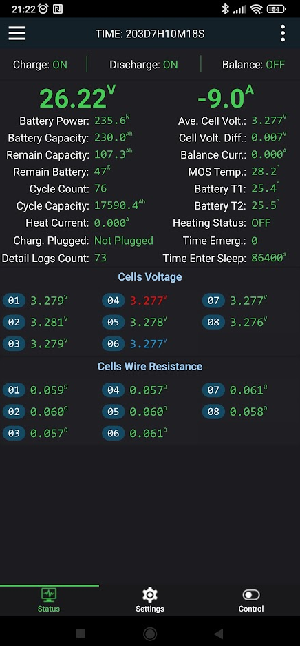

vovarpd Опубліковано: 10 лютого Поділитись Опубліковано: 10 лютого Моя DIY батарейка (24v/230Ah), вже використала 76 повних циклів або 17590Ah. Працює щодня (незважаючи на те що електрику не відключають), вдень розряд (до 30% SOC), вночі заряд (до 100% SOC). Вже майже 5 місяців в такому режимі. Просто спостереження ) Посилання на коментар Поділитися на інших сайтах More sharing options...
Vikctor Опубліковано: 11 лютого Поділитись Опубліковано: 11 лютого 14 часов назад, vovarpd сказал: Моя DIY батарейка (24v/230Ah), вже використала 76 повних циклів або 17590Ah. Працює щодня (незважаючи на те що електрику не відключають), вдень розряд (до 30% SOC), вночі заряд (до 100% SOC). Вже майже 5 місяців в такому режимі. Просто спостереження ) В мене за 2 місяці в такому режимі 37 циклів. Так що схожа картина. Посилання на коментар Поділитися на інших сайтах More sharing options...
newbee2020 Опубліковано: 15 лютого Поділитись Опубліковано: 15 лютого (змінено) В 09.02.2025 в 13:42, Vikctor сказал: Та наче не +-, а ідентичні. Наскільки зрозумів з кількох відео однієї китайці, що має великі запаси ціх комірок на своєму величезному складі, то 304 чи 314 - це ті самі 280, яки через недосконалість виробничого процесу вийшли трохи більшой ємності. Тобто випадково. в мене із 16ти комірок 280 із нкону (грейд А але затертий код і рік 2022), 5 штук показують ємність вище ніж інші Змінено 15 лютого користувачем newbee2020 Посилання на коментар Поділитися на інших сайтах More sharing options...
vovarpd Опубліковано: 5 березня Поділитись Опубліковано: 5 березня (змінено) Змінив ємність батареї в JK BMS з 230Ah на 235 (бо так на око мені виглядало що там насправді більше), і вся статистика по циклах і спожитих амперах збилась. Без попередження без ніфіга, в кращих китайських традиціях. Розчарований. Перед тим оновляв прошивку у інверторі віктрон через Remote VeConfigure то там 5 ворнінгів вискакувало перед тим як її оновити, в тому числі попереджали що налаштування інвертора зіб'ються. Якість вона в деталях. 89 циклів було в bms. Тепер все з нуля ) Гарний спосіб при продажі батареї приховати кількість циклів 😄 Змінено 5 березня користувачем vovarpd Посилання на коментар Поділитися на інших сайтах More sharing options...
sanyas15 Опубліковано: 5 березня Поділитись Опубліковано: 5 березня 12 хвилин тому, vovarpd сказав: з 230Ah на 235 (бо так на око мені виглядало що там насправді більше) Оце у Вас окомір налаштований тонко!....:) 5 Посилання на коментар Поділитися на інших сайтах More sharing options...

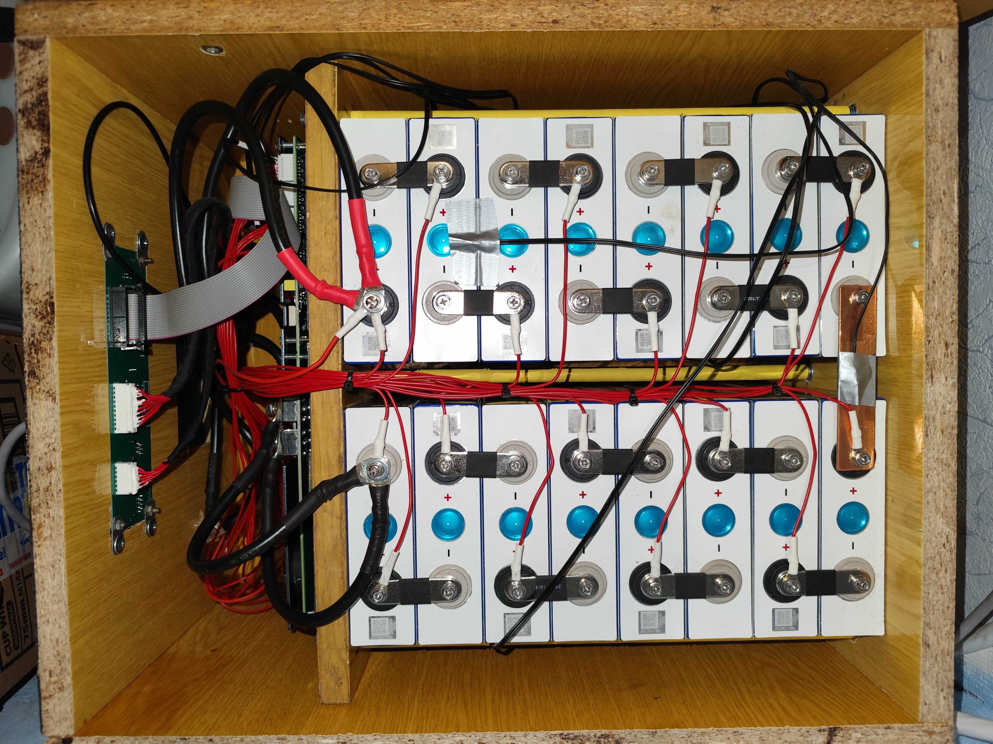

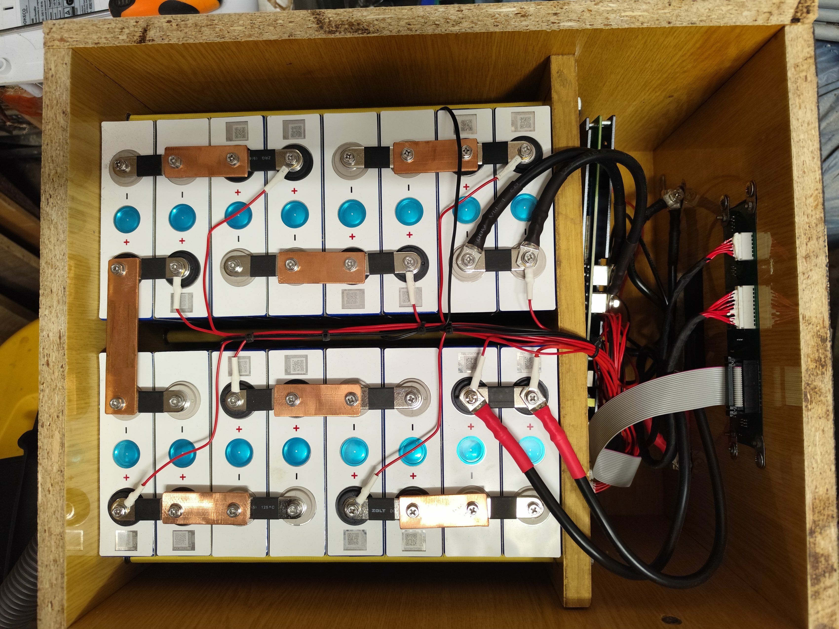

Enot123h Опубліковано: 3 квітня Автор Поділитись Опубліковано: 3 квітня (змінено) Як кажуть, апетит приходить під час їжі. Мігрував на 48В, дуже рад що передбачив це і відразу брав 16 комірок, щоб рівномірно зношені були. Перезібрав батарею з 8S2P на 16S1P. Заодно і БМС прикрутив тоненькими саморізами Змінено 4 квітня користувачем Enot123h 9 1 Посилання на коментар Поділитися на інших сайтах More sharing options...
