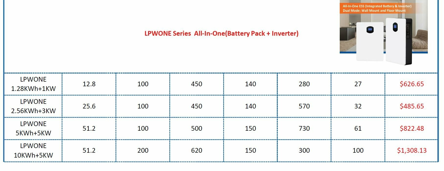

Vladdi Опубліковано: 11 червня Поділитись Опубліковано: 11 червня Унікального нічого, лише те, що це готовий прилад в складі гібридного інвертора та літієвої батареї. Ми такі купляємо для себе, колеги понабрали для власних потреб, всі задоволені. 2 Посилання на коментар Поділитися на інших сайтах More sharing options...
Mykola2024 Опубліковано: 12 червня Поділитись Опубліковано: 12 червня (змінено) 06.06.2025 в 23:01, Dalet сказав: І що там унікального? Жека? Така сама як у самосбора. Сенс? паяні шини , замість прикручених у самозбірній, якісний корпус Змінено 12 червня користувачем Mykola2024 Посилання на коментар Поділитися на інших сайтах More sharing options...
Dalet Опубліковано: 12 червня Поділитись Опубліковано: 12 червня В 11.06.2025 в 17:22, Vladdi сказал: Унікального нічого, лише те, що це готовий прилад в складі гібридного інвертора та літієвої батареї. Ми такі купляємо для себе, колеги понабрали для власних потреб, всі задоволені. Понятно. Обгортка то головне. Посилання на коментар Поділитися на інших сайтах More sharing options...
Dalet Опубліковано: 12 червня Поділитись Опубліковано: 12 червня 42 минуты назад, Mykola2024 сказал: паяні шини , замість прикручених у самозбірній, якісний корпус Паняні чи приварені? Посилання на коментар Поділитися на інших сайтах More sharing options...
Mykola2024 Опубліковано: 12 червня Поділитись Опубліковано: 12 червня (змінено) 20 хвилин тому, Dalet сказав: Паняні чи приварені? постійно путаю ці терміни, там лазером варять є ролики процесу зборки і кишок уже зібраного, досить якісно. тіки комірки не єва а репт Змінено 12 червня користувачем Mykola2024 Посилання на коментар Поділитися на інших сайтах More sharing options...
Vladdi Опубліковано: 13 червня Поділитись Опубліковано: 13 червня 19 часов назад, Dalet сказал: Понятно. Обгортка то головне. Зовсім нічого не "понятно". Поставки мої всі по контрактам, від перевіреного постачальника, я у цього виробника купляю батареї вже багато років. Минулого року прикупили трохи цих девайсів на пробу, нарікань немає. Прилади відпрацювали у людей в будинках та квартирах всі блекаути без проблем. Крім всього, за умовами гарантій постачальника кількість циклів вбудованих батарей перевищує ту, яку пропонують перебрані з вторсировини нкони та інший аналогічний непотріб, у два рази. Поки що із всіх поставлених змогли спалити один інвертор, і то завдяки неправильному підключенню. Миттєво був замінений на новий, прислали навіть дві плати, щоб компенсувати моральні збитки Я не продавець, тому не маю намірів комусь щось нашкодити в бізнесі, не сприймайте як напад. 4 Посилання на коментар Поділитися на інших сайтах More sharing options...
Dalet Опубліковано: 15 червня Поділитись Опубліковано: 15 червня В 13.06.2025 в 15:19, Vladdi сказал: Зовсім нічого не "понятно". Поставки мої всі по контрактам, від перевіреного постачальника, я у цього виробника купляю батареї вже багато років. Минулого року прикупили трохи цих девайсів на пробу, нарікань немає. Прилади відпрацювали у людей в будинках та квартирах всі блекаути без проблем. Крім всього, за умовами гарантій постачальника кількість циклів вбудованих батарей перевищує ту, яку пропонують перебрані з вторсировини нкони та інший аналогічний непотріб, у два рази. Поки що із всіх поставлених змогли спалити один інвертор, і то завдяки неправильному підключенню. Миттєво був замінений на новий, прислали навіть дві плати, щоб компенсувати моральні збитки Я не продавець, тому не маю намірів комусь щось нашкодити в бізнесі, не сприймайте як напад. амінь Посилання на коментар Поділитися на інших сайтах More sharing options...

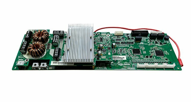

sat-prof Опубліковано: 27 червня Поділитись Опубліковано: 27 червня Чи хтось щось чув про MUST LP1600-24200/LP16-24100 - ? https://www.mustenergy.co.za/product/lp1600-series-25-6v-50-100-200ah/ Продавці не знають які там ячейки та яка стоїть BMS. Акумуляторна батарея Must LiFePO4 LP16-24200 25.6V 200Ah, 5,12kWh, BMS100A@8S, CAN2.0/RS232/RS485, 6000 cycles, 486x442x250,44kg rozetka.com.ua/ua/461194454/p461194454/ Аккумуляторная батарея Must LP16-24100 25,6V 100AH LiFePO4 https://prom.ua/p2566802606-akkumulyatornaya-batareya-must.html - 17 350 ₴ Приваблює, що фабричний варіант і можна зараз купити одну а згодом по можливості коштів другу . (і з'єднати між собою). Чи все ж класика збір своєї? Посилання на коментар Поділитися на інших сайтах More sharing options...
Dmode Опубліковано: 27 червня Поділитись Опубліковано: 27 червня (змінено) 4 години тому, sat-prof сказав: яка стоїть BMS Більшість фабричних китайців на базі PACE bms, як і ця що на відео. Ось відео Енді заміни такої PACE на JK. Змінено 27 червня користувачем Dmode 2 Посилання на коментар Поділитися на інших сайтах More sharing options...
Mykola2024 Опубліковано: 27 червня Поділитись Опубліковано: 27 червня на фоні JK виглядає не так вагомо. а віфі чи блятуз є? оновлювать прошивку можна? Посилання на коментар Поділитися на інших сайтах More sharing options...
Dmode Опубліковано: 27 червня Поділитись Опубліковано: 27 червня 31 хвилину тому, Mykola2024 сказав: віфі чи блятуз є? оновлювать прошивку можна? Легкого доступу до бмс в юзера немає. Лише по кабелю, та ще пароль доступу може знадобитись, і пароль на зміну налаштувань. Прошивки можна міняти якщо виробник надасть нову версію. 1 Посилання на коментар Поділитися на інших сайтах More sharing options...
sat-prof Опубліковано: 28 червня Поділитись Опубліковано: 28 червня (змінено) 12 годин тому, Mykola2024 сказав: на фоні JK виглядає не так вагомо. а віфі чи блятуз є? оновлювать прошивку можна? З другого боку плати ще є радіатор і мабуть мосфети. Дякую, а чим погана PACE bms? Щоб її залишити? Збирати самому збірку чи купити дві такі батареї готові? ) Змінено 28 червня користувачем sat-prof Посилання на коментар Поділитися на інших сайтах More sharing options...
