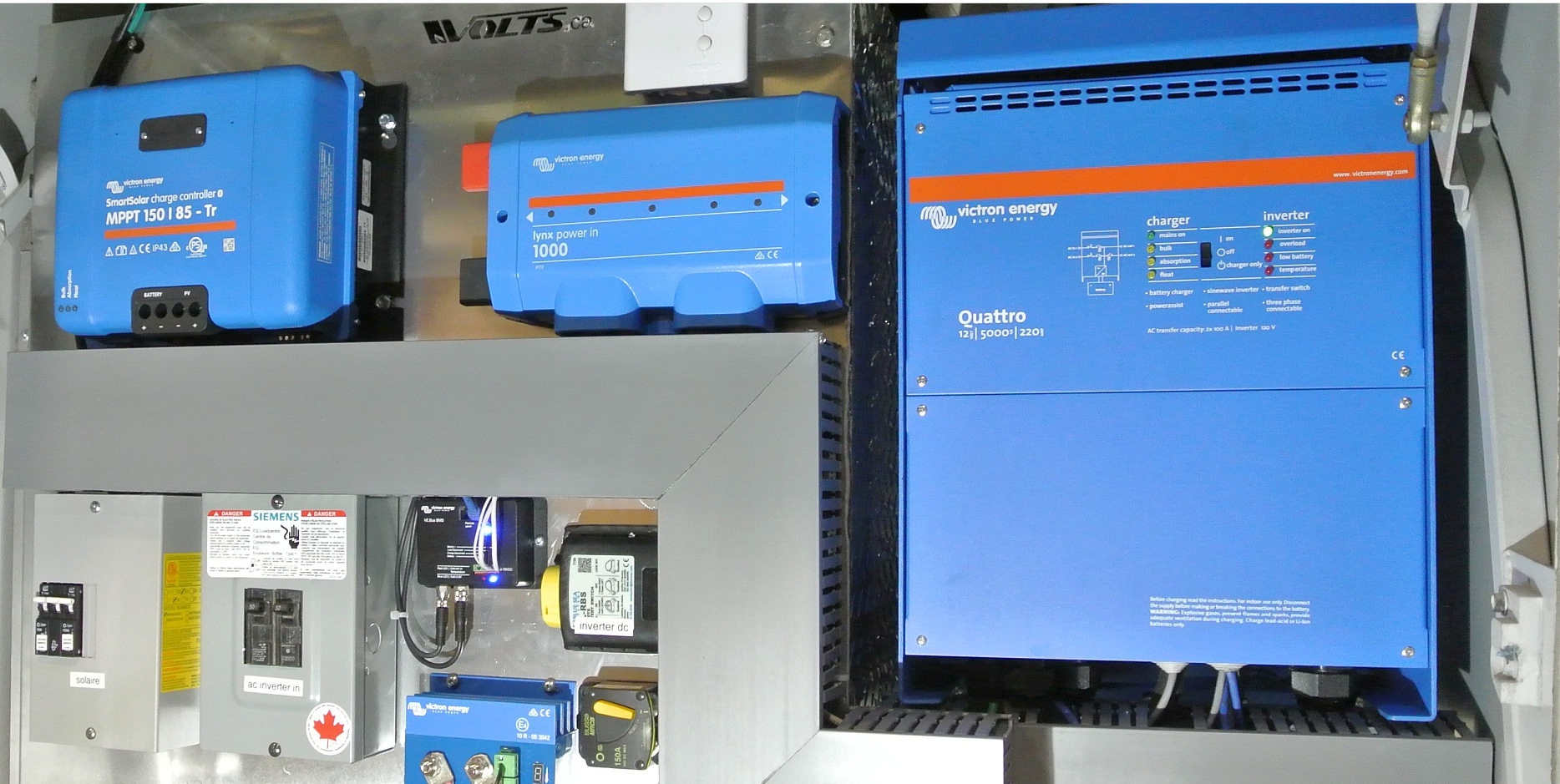

vovarpd Опубліковано: 5 серпня 2025 Поділитись Опубліковано: 5 серпня 2025 Підтримую що холівари бажано в іншу тему ) Є теми по віктронах і по деях і по всьому вкупі теми. Тут би про батарейки ну і конкретно нюанси як їх поєднати з інверторами. От з деякими віктронами DIY батарейки вимагають неабияких скілів, бо у деє і інших порядних китайців наскільки мені відомо неіснує потужних інверторів на 12v. А віктрони існують, крім 12/3000, у них є ще 12/5000 Quattro, з піком під 10квт на 12в. Якщо з 12/3000 ще можна щось пробувати з одною бмскою з окремим контактором і шунтом (просто дорого воно, для ESS вдома того ніхто робити не буде), то з 12/5000 вже мабуть лише модульна система на подобі pylontech. А якщо таких інверторів 6 штук в паралель? Звичайно це вже якийсь edge case але все ж таки щоб рішити таку задачу треба трошки попотіти. Отак нахрапом наскладавши пілонтеків в стійку вже робота не піде (вища точка входу в майстрів) 😄 наприклад от цікавий 12v проект на базі Quattro 12/5000. автобус ) www.victronenergy.com/blog/2019/04/04/9kwh-of-lithium-reserve-to-roam-the-roads Три батареї lifepo4 по 300Ah (підібрано по піковій потужності інвертора), але вони віктронівські (відповідно купа грошей і ті бмс не будуть працювати з іншими акумуляторами ), які між собою я так розумію добре комунікують. Посилання на коментар Поділитися на інших сайтах More sharing options...
vovarpd Опубліковано: 5 серпня 2025 Поділитись Опубліковано: 5 серпня 2025 1 година тому, mib сказав: Справедливости ради, есть экземпляры виктоон которым по 15-20 лет и они мало того что работают еще и поддерживаются Прихований текст Ну от у мене є такий кватро 24/3000/70 і той multiplus 12/3000/120, вони 2012 року випуску. Ну та, ремонт був, але відносно недорого і проблеми були з блоком живлення. Кватро знов в строю працює щодня, а мультіплюс лежить і я собі думаю різні проекти до застосування бо фіг я його тут в Україні продам не за безцінь 😄. Там незважаючи на те що 12+ років, то софт точно такий самий як і в нових. Та сама прошивка. Єдине то що хіба холостий трошки більший порівняно з новими і нема додаткового реле безпеки (вимоги сертифікації для деяких країн). В тому є власне значна перевага, бо береш старий віктрон а воно працює так само як нове, підтримує ті самі прошивки. Єдине тре звертати увагу на мікропроцесор. Старі проци (до 2012 року) слабкі і не підтримують ESS асистента а це важливо якщо це ставити вдома і охота продавати електрику. 1 Посилання на коментар Поділитися на інших сайтах More sharing options...
