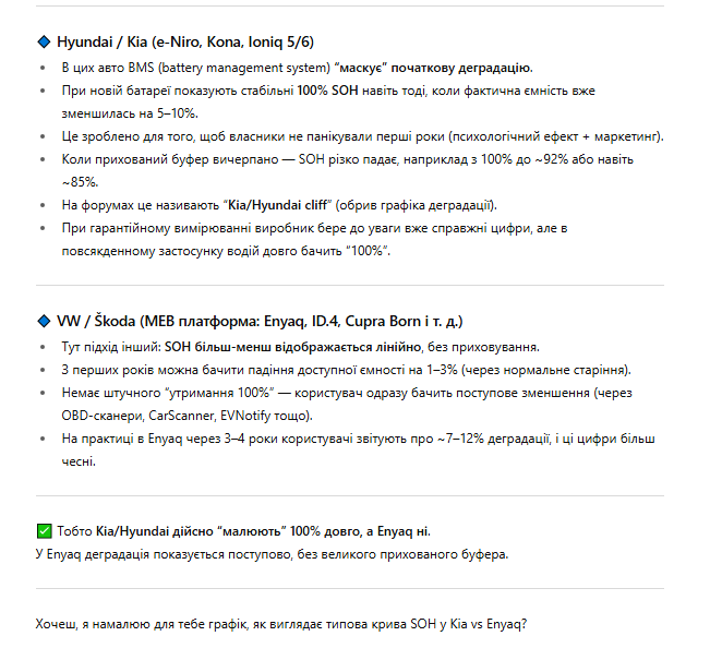

51 хвилину тому, Александр Аврамчук сказав:
мають гарні батареї з низькою деградацією
наскільки я читав там інша методика показу деградації. Тому виглядає наче ОК, насправді не краще вага.
Але психологічно воно звичайно дуже круто бачити довгий час 100%
Змінено користувачем vovarpd
  • Хаха 1

Они реально неплохие и надежные, с оценкой состояния батарей там действительно есть нюансы), но батареи хорошие и долгоиграющие.
В Нисане Лиф тоже первое деление из 12 отпадает когда остаточная емкость батареи опускается ниже 85%, другими словами машина показывает идеальную батарею при потери емкости в 14%, а уже следующее деление отпадает при 78% оставшейся емкости.
