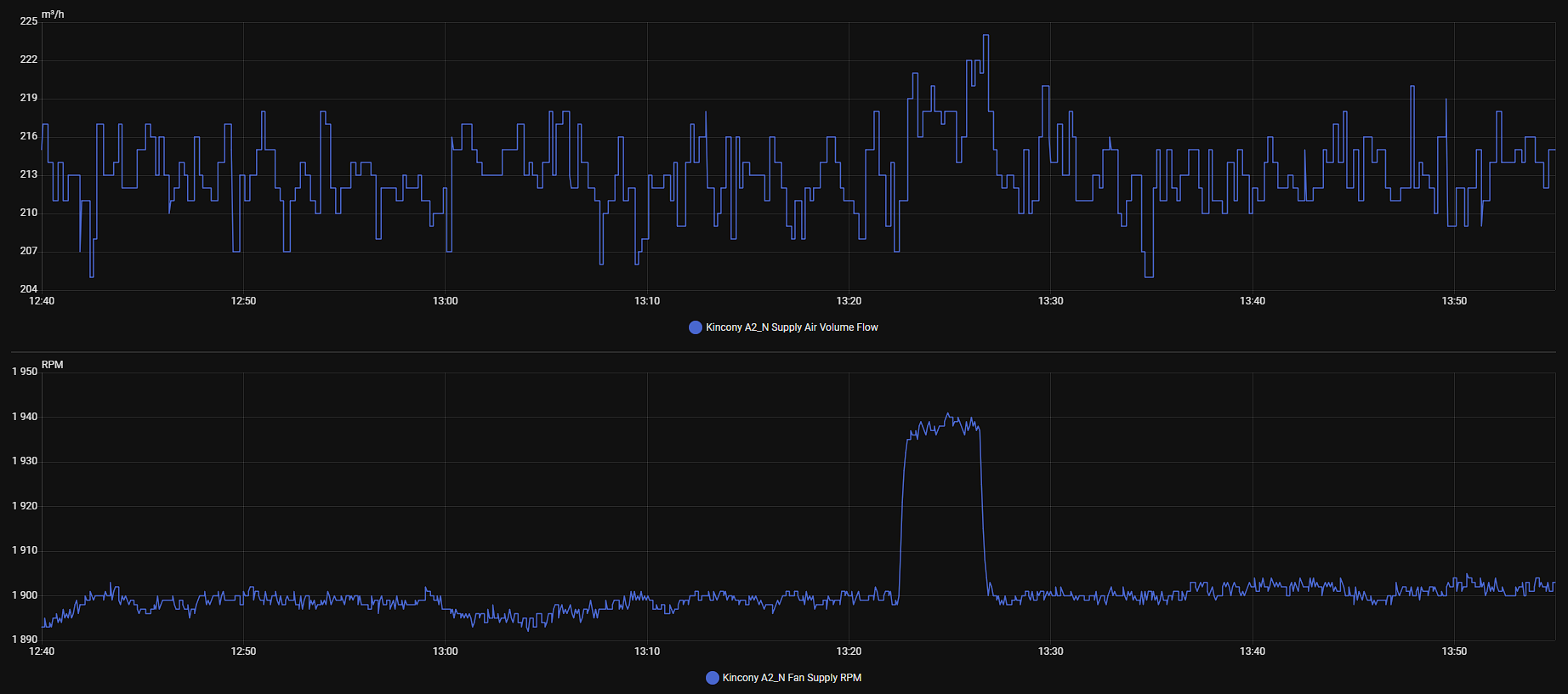

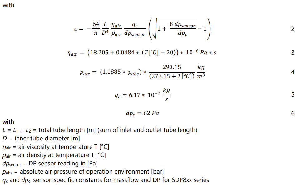

TaurosRMK Опубліковано: 16 січня Автор Поділитись Опубліковано: 16 січня (змінено) В темі про вентиляцію показував як за допомогою сенсорів SDP810, які маряють перепад тиску, зробив сенсори щоб розраховувати об'єм повітря і в подальшому балансувати систему. Про самі DIY сенсори описано в темі про вентиляцію, тут залишу код для ESPHome. Сенсори поки що підключені до окремих ESP32, які заведені в НА, тому в основний контролер ESP32 підтягуємо значення сенсорів. Прихований текст sensor: - platform: homeassistant entity_id: sensor.sdp810_supply_sdp810_supply name: "sdp supply" id: sdp810_supply internal: true - platform: homeassistant entity_id: sensor.sdp810_exhaust_sdp810_exhaust name: "sdp exhaust" id: sdp810_exhaust internal: true Далі на прикладі одного сенсору. Потрібно розрахувати падіння тиску в трубках якими під'єднані сенсори і вирахувати це значення з показань сенсора (так ніби трубок там немає). В документах до сенсору є формула, яка виглядає трохи страшно, але ШІ допоміг то все швидко записати 😁 Прихований текст Спочатку по сенсорах температури і вологості розраховуєтсья густина повітря. Прихований текст # Густина приточного повітря, кг/м³ - platform: template name: "Supply Air Density" id: supply_air_density lambda: |- // Температура повітря (°C) float temp_celsius = id(sht30_sup_temp).state; // Відносна вологість (%) float humidity = id(sht30_sup_hum).state; // Газова константа сухого повітря (Дж/(кг*К)) float R_dry_air = 287.05; // Газова константа водяної пари (Дж/(кг*К)) float R_water_vapor = 461.495; // Насичений парціальний тиск водяної пари (Па) float p_sat = 611.2 * exp((17.62 * temp_celsius) / (243.12 + temp_celsius)); // Парціальний тиск водяної пари (Па) float p_vapor = humidity / 100.0 * p_sat; // Атмосферний тиск в Па float atm_pressure = 102800; // Парціальний тиск сухого повітря (Па) float p_dry = atm_pressure - p_vapor; // Температура повітря в Кельвінах float T_kelvin = temp_celsius + 273.15; // Розрахунок густини повітря (кг/м³) float air_density = (p_dry / (R_dry_air * T_kelvin)) + (p_vapor / (R_water_vapor * T_kelvin)); return air_density; state_class: "measurement" unit_of_measurement: "kg/m³" accuracy_decimals: 4 update_interval: 60s Розрахунок падіння тиску в трубках і компенсація показів сенсору на ці значення. Прихований текст # Падіння тиску в трубках, Па (приток) - platform: template name: "Supply Tube Pressure Drop" id: supply_tube_pressure_drop lambda: |- float dp_sensor = id(sdp810_supply).state; float temperature = id(sht30_sup_temp).state; float rho_air = id(supply_air_density).state; float L = 1; // довжина трубок в метрах float D = 0.004; // внутрішній діаметр трубки в метрах float q_c = 6.17 * pow(10, -7); float dp_c = 62; // Формула розрахунку в'язкості повітря (η_air) float air_viscosity = (18.205 + 0.0484 * (temperature - 20)) * pow(10, -6); // Формула розрахунку ε float epsilon = (-64 / 3.14159) * (L / pow(D, 4)) * (air_viscosity / rho_air) * (q_c / dp_sensor) * (std::sqrt(1 + (8 * dp_sensor / dp_c)) - 1); return dp_sensor * ((1 / (1 + epsilon)) - 1); unit_of_measurement: "Pa" accuracy_decimals: 2 update_interval: 5s # Перепад тиску з коригуванням на падіння тиску в трубках (приток) - platform: template name: "Supply Differential Pressure" id: supply_dp lambda: |- float dp_sensor = id(sdp810_supply).state; float dp_tube = id(supply_tube_pressure_drop).state; return dp_sensor - dp_tube; unit_of_measurement: "Pa" accuracy_decimals: 2 update_interval: 5s По формулі розраховується середня швидкість через перепад тиску який віддає сенсор і густину повітря. Де CF - коефіцієнт, який потрібно лабораторно визначати, або ж робити заміри швидкості іншим пристроєм (наприклад анемометр) і вирахувати з формули цей коефіцієнт. Поки що прийнято за 1. Оновлено код з врахуванням калібрування по коефіцієнту. Прихований текст # Швидкість приточного повітря, м/с - platform: template name: "Supply Air Velocity" id: supply_air_velocity lambda: |- // Перепад тиску (Па) float delta_p = id(supply_dp).state; // Густина повітря (кг/м³) float air_density = id(supply_air_density).state; // Швидкість повітря (м/с) float velocity = std::sqrt((2 * delta_p) / air_density); return velocity; filters: - calibrate_polynomial: degree: 2 datapoints: # Map 0.0 (from sensor) to 0.0 (true value) - 1.0 -> 0.7 - 1.98 -> 1.44 - 3.83 -> 3.17 - 5.89 -> 5.22 - 7.93 -> 6.98 device_class: "speed" state_class: "measurement" icon: mdi:gauge unit_of_measurement: "m/s" accuracy_decimals: 2 update_interval: 5s На основі швидкості розраховується об'єм повітря в повітроводі. Прихований текст # Об'ємний потік приточного повітря, м³/год - platform: template name: "Supply Air Volume Flow" id: supply_air_volume_flow lambda: |- // Швидкість повітря (м/с) float velocity = id(supply_air_velocity).state; // Площа перерізу каналу (м²) float area = 3.14159 * pow((0.15 / 2), 2); // Об'ємний потік повітря (м³/с) float volume_flow_rate = area * velocity; // Об'єм повітря за годину (м³/год) float volume_m3_h = volume_flow_rate * 3600; // 3600 секунд return volume_m3_h; device_class: "volume_flow_rate" state_class: "measurement" icon: mdi:gauge unit_of_measurement: "m³/h" update_interval: 30s accuracy_decimals: 0 Змінено 17 січня користувачем TaurosRMK 1 Посилання на коментар Поділитися на інших сайтах More sharing options...
TaurosRMK Опубліковано: 20 січня Автор Поділитись Опубліковано: 20 січня Балансування вентиляторів. При виборі пресету зі списку швидкість вентиляторів встановлюється на обрану. Так вийшло що в мене опір притоку і витяжки майже однаковий, тому вентилятори видають майже однакову продуктивність при плюс-мінус однакових обертах. Тому встановлюю швидкість на обидва вентилятори рівну, а дальше при потребі відбувається коригування швидкостей вентиляторів щоб вирівняти потоки. Якщо вручну змінити швидкість якогось вентилятора, то контролер буде її вирівнювати, поки потоки не будуть приблизно рівними. Наче працює нормально. select: - platform: template id: air_flow_select name: "Air Flow Select" options: - "Min (90 m³/h)" - "Low (120 m³/h)" - "Medium (160 m³/h)" - "Default (210 m³/h)" - "High (300 m³/h)" - "Max (400 m³/h)" initial_option: "Medium (160 m³/h)" restore_value: true optimistic: true on_value: - lambda: |- float new_fan_speed = 0.0; if (id(air_flow_select).state == "Min (90 m³/h)") { id(target_air_flow) = 90.0; new_fan_speed = 35.0; } else if (id(air_flow_select).state == "Low (120 m³/h)") { id(target_air_flow) = 120.0; new_fan_speed = 42.0; } else if (id(air_flow_select).state == "Medium (160 m³/h)") { id(target_air_flow) = 160.0; new_fan_speed = 50.0; } else if (id(air_flow_select).state == "Default (210 m³/h)") { id(target_air_flow) = 210.0; new_fan_speed = 61.0; } else if (id(air_flow_select).state == "High (300 m³/h)") { id(target_air_flow) = 300.0; new_fan_speed = 75.0; } else if (id(air_flow_select).state == "Max (400 m³/h)") { id(target_air_flow) = 400.0; new_fan_speed = 94.0; } auto call_supply = id(supply_fan).turn_on(); call_supply.set_speed(new_fan_speed); call_supply.perform(); auto call_exhaust = id(exhaust_fan).turn_on(); call_exhaust.set_speed(new_fan_speed); call_exhaust.perform(); switch: - platform: template id: fan_balancing name: "Fan Balancing" icon: mdi:tune optimistic: true interval: - interval: 2min then: - lambda: |- if (id(fan_balancing).state) { float supply_speed = id(supply_fan).speed; float exhaust_speed = id(exhaust_fan).speed; float supply_flow = id(supply_air_volume_flow).state; float exhaust_flow = id(exhaust_air_volume_flow).state; auto call_supply = id(supply_fan).turn_on(); auto call_exhaust = id(exhaust_fan).turn_on(); float difference = supply_flow - exhaust_flow; float tolerance = 5; float speed_change = (abs(difference) > 20) ? 5 : 1; if (abs(difference) > tolerance) { float new_supply_speed = supply_speed + (difference > 0 ? -speed_change : speed_change); new_supply_speed = constrain(new_supply_speed, 0, 100); call_supply.set_speed(new_supply_speed); call_supply.perform(); float new_exhaust_speed = exhaust_speed + (difference > 0 ? speed_change : -speed_change); new_exhaust_speed = constrain(new_exhaust_speed, 0, 100); call_exhaust.set_speed(new_exhaust_speed); call_exhaust.perform(); } } Подумав що можна трохи допрацювати код. Якщо потоки рівні (+ похибка), то можна не робити балансування, а запускати тільки коли потоки відрізняються. Посилання на коментар Поділитися на інших сайтах More sharing options...
