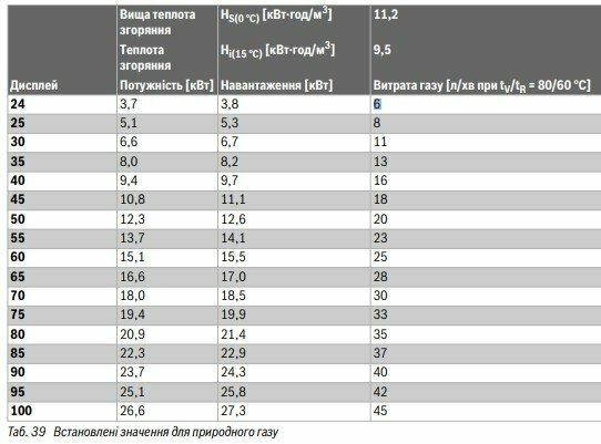

Перевіряємо (чи я не збрехав ККД): беремо з паспортів споживання газу і теплопродуктивність
  • 3.8кВт / 0.36м3·ч = 10.5кВт·год/м3
  • 23.3кВт / 2.72м3·ч = 8.5кВт·год/м3
Різниця ті самі 20%

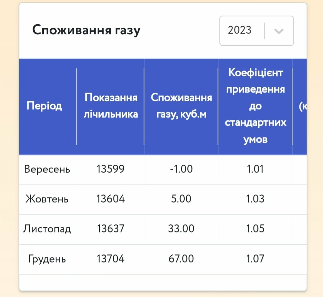

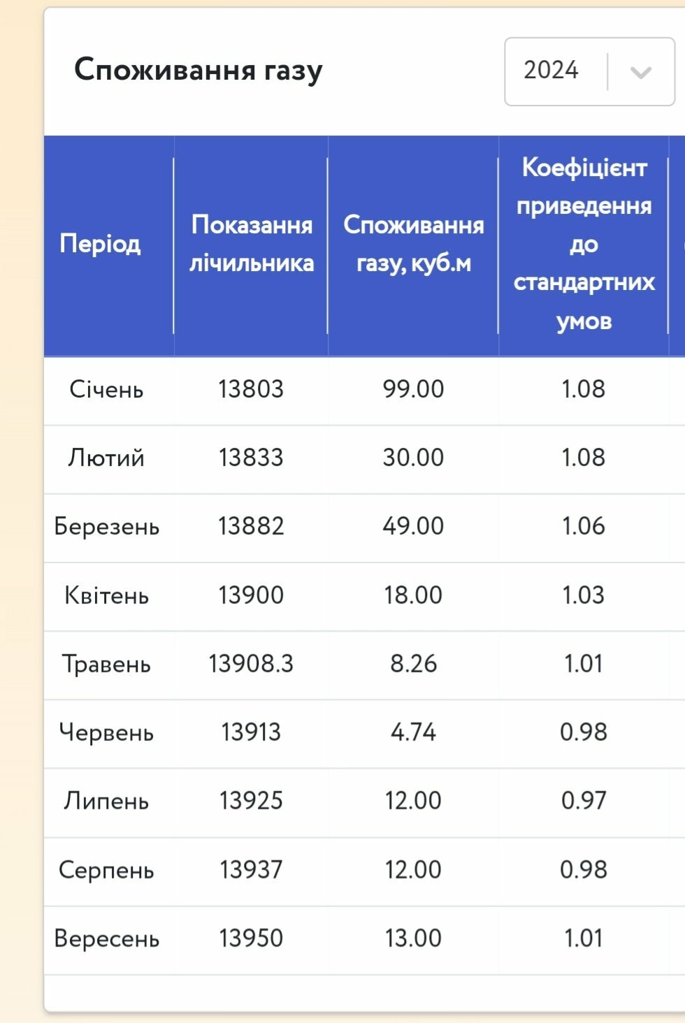

У мене теж конденс стоїть ,ось споживання за початок опал.сезону 23го року і 24 го разом з плитою ,гвс підключив тільки 7 го липня 24 року
Площа 50м/кв ,утеплення відносно нормальне .хата поділена на 2 сімї ,тобто стіна 1на спільна внутрішня
Температура на термостаті 21.5 ,гістерезіс 1 градус,
Тільки теплий пол
Змінено користувачем Asot

Зробив замір за такою схемою:
  • виставив в сервісному меню потужність котла для ГВП на мінімум (по паспорту 3.8кВт)
  • відкрив на кухні кран гарячої води і виставив протік рівно на 8л/хв по датчику котла
  • перевірив секундоміром, відром і мірною ємністю - вийшло навіть на 0.2л більше
  • поставив невеличку ємність і кинув в неї термометр для води
  • пропускав воду хвилин 15, щоб на 100% виключити вплив застійної води в трубах
  • заміряв до якої температури котел нагріває воду (по датчику самого котла, по термометру і пірометром) - вийшло 24°
  • заміряв витрати по лічильнику - вийшло точно як по паспорту 0.006м3\хв (я це і раніше перевіряв неодноразово)
  • не закриваючи кран - вимкнув ГВП, почекав коли котел вистигне, злив воду з ємності і так само заміряв яка була вода на вході - вийшло 16° (це нормально для водогіну і цієї пори року)
Вбив результати у калькулятор і знайшов потужність - вийшло 4.4кВт
  • Температура холодной воды, °C: 16 °C
  • Температура нагретой воды, °C: 24 °C
  • Объём или масса нагреваемой воды, л или кг: 8 литров (кг)
  • КПД нагревателя, %: 100 %
  • Мощность нагревателя, кВт: 4.4 кВт   (4400 Вт)
  • Время нагрева: 0 ч 1 мин 0 с
І навіть з похибкою в 1 градус виходять цифри не менше ніж паспортні:
  • 4.4кВт / 0.36м3·ч = 12.2кВт·год/м3
  • 3.9кВт / 0.36м3·ч = 10.8кВт·год/м3
