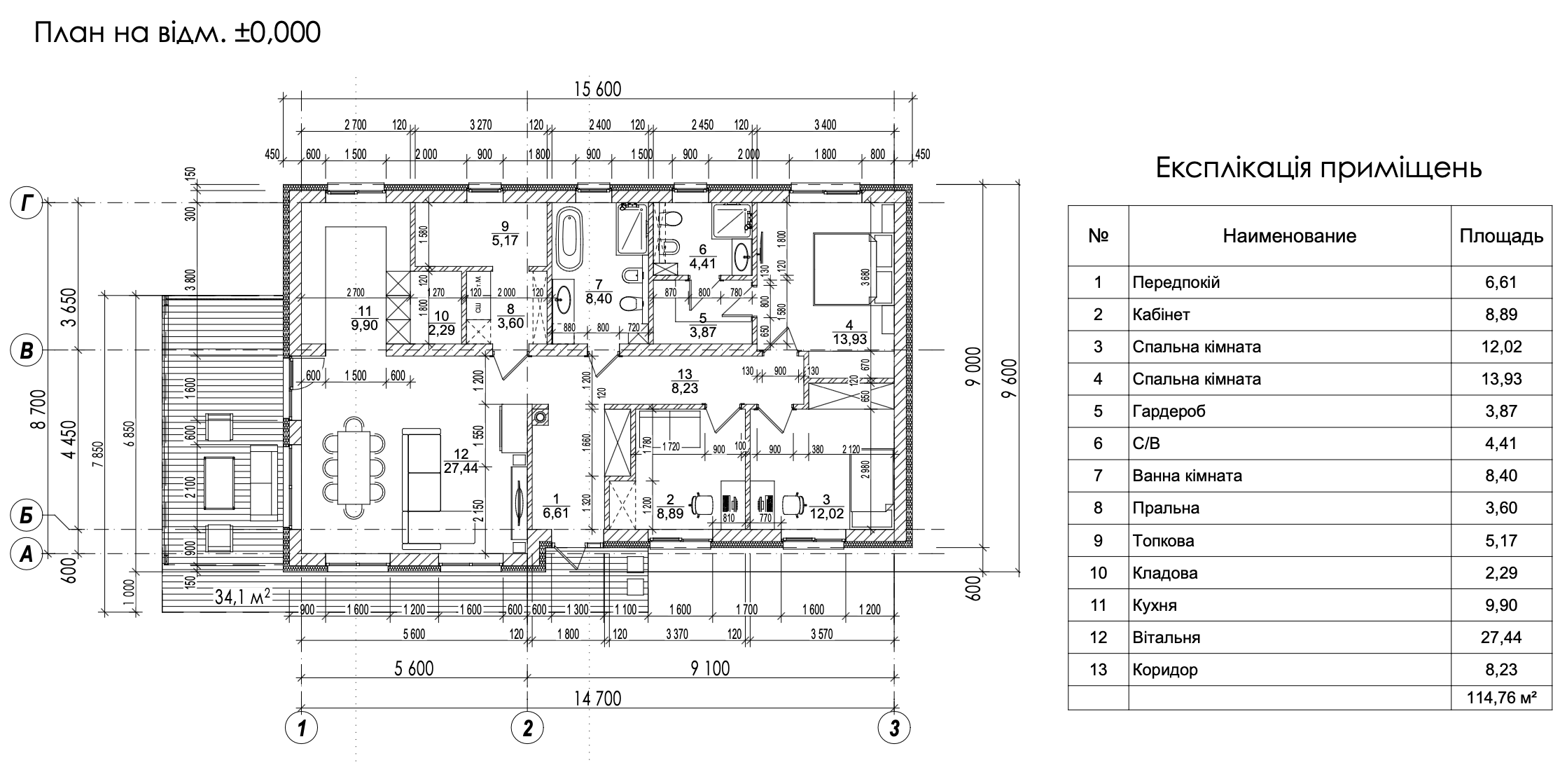

EugeneK Опубліковано: 9 грудня 2024 Поділитись Опубліковано: 9 грудня 2024 (змінено) Вітаю, спільнота. Вирішили будувати собі (2є дорослих + дівчинка підліток) будинок для постійного проживання. До прийняття остаточного рішення вирішили спитати думки досвідчених жителів будинків Основні вимоги: Майстер-спальня з окремим санвузлом (бажано ізольованим від самої спальні) та гардеробом. Загальна зона з каміном Зручна кухня з коморою Робочий кабінет чоловіка Робоче місце для дружини (в спальні) Одноповерховий Посадку будинка на ділянці визначили, тут нічого не зміниться - обумовлено самою ділянкою, розташуванням сусідів. Будемо раді вашим порадам Змінено 9 грудня 2024 користувачем EugeneK 1 Посилання на коментар Поділитися на інших сайтах More sharing options...

Maryan_bhfz Опубліковано: 10 грудня 2024 Поділитись Опубліковано: 10 грудня 2024 Я би єдине добавив двері в кухню, у нас схоже планування і дружина "категорично" не задоволена відсутністю дверей, бо запахи від приготування їжі поширюються по будинку (не дивлячись на досить потужну витяжку). Тому періодично (умовно після кожних котлет)) обдумуємо установку дверей 3 Посилання на коментар Поділитися на інших сайтах More sharing options...

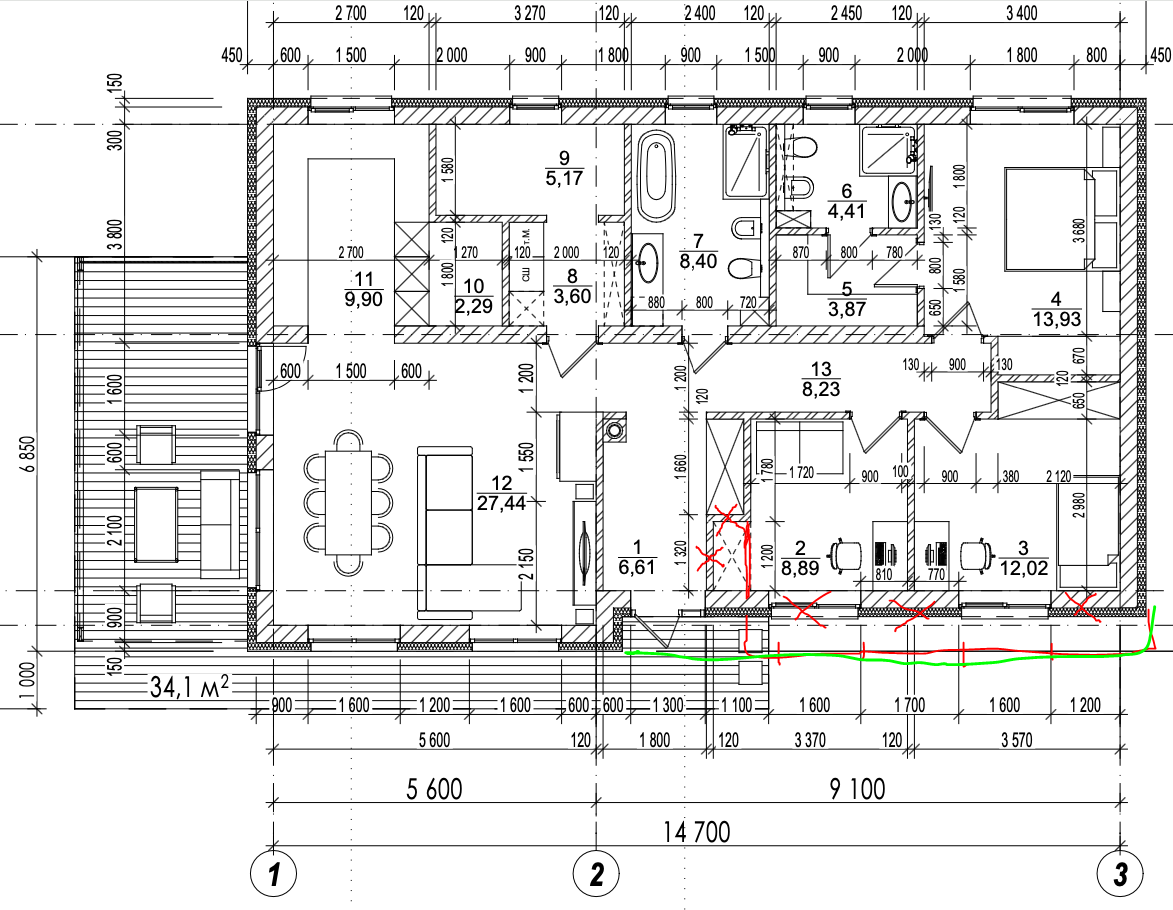

BugS Опубліковано: 10 грудня 2024 Поділитись Опубліковано: 10 грудня 2024 (змінено) Якщо вам дійсно треба 2 душкабіни та ще й ванна на 3-х людей, якщо дійсно треба маленький закуток під назвою "гардеробна", то нормальний проект під ваші потреби. Я би зробив шафу при вході на всю довжину стіни, а також змінив форму стіни знизу - вірівняти лінію (зелена), чи зробити заглиблення для вхідної зони (червона). Змінено 10 грудня 2024 користувачем BugS 2 Посилання на коментар Поділитися на інших сайтах More sharing options...
EugeneK Опубліковано: 10 грудня 2024 Автор Поділитись Опубліковано: 10 грудня 2024 13 хвилин тому, Maryan_bhfz сказав: Я би єдине добавив двері в кухню, у нас схоже планування і дружина "категорично" не задоволена відсутністю дверей, бо запахи від приготування їжі поширюються по будинку (не дивлячись на досить потужну витяжку). Тому періодично (умовно після кожних котлет)) обдумуємо установку дверей дружина хоче розсувні скляні двері (скло в металевому профілі) 2 Посилання на коментар Поділитися на інших сайтах More sharing options...
novoСтройка Опубліковано: 10 грудня 2024 Поділитись Опубліковано: 10 грудня 2024 14 хвилин тому, BugS сказав: Якщо вам дійсно треба 2 душкабіни та ще й ванна на 3-х людей, якщо дійсно треба маленький закуток під назвою "гардеробна", то нормальний проект під ваші потреби. Я би зробив шафу при вході на всю довжину стіни, а також змінив форму стіни знизу - вірівняти лінію (зелена), чи зробити заглиблення для вхідної зони (червона). Доброго дня, 2 душові потрібні, бо один душ для нас, а другий - для доньки, гостей, а в майбутньому - внуків, які будть приїжджати в гості) Ванна окремостояча має бути, красиве і потрібне. Шафа в кабінеті чоловіка теж потрібна. Гардероб дійсно маленький(( але будемо будувати по можливостях бюджету, та і пропрацювали кожну кімнату, відштовхуючись від житлових об"ємів ,в яких мешкаємо зараз. Щодо зсуву стіни в правому крилі будинку... Спочатку стіна була рівна, потім вирішили збільшити вітальню, бо була зовсім невеличка. Весь будинок вирішили не збільшувати. Донька виросте і поїде жити в квартиру, а нам на двох того розміру достатньо. 1 Посилання на коментар Поділитися на інших сайтах More sharing options...
Gonchik Опубліковано: 10 грудня 2024 Поділитись Опубліковано: 10 грудня 2024 2 часа назад, novoСтройка сказал: Доброго дня, 2 душові потрібні, бо один душ для нас, а другий - для доньки, гостей, а в майбутньому - внуків, які будть приїжджати в гості) Ванна окремостояча має бути, красиве і потрібне. Шафа в кабінеті чоловіка теж потрібна. Гардероб дійсно маленький(( але будемо будувати по можливостях бюджету, та і пропрацювали кожну кімнату, відштовхуючись від житлових об"ємів ,в яких мешкаємо зараз. Щодо зсуву стіни в правому крилі будинку... Спочатку стіна була рівна, потім вирішили збільшити вітальню, бо була зовсім невеличка. Весь будинок вирішили не збільшувати. Донька виросте і поїде жити в квартиру, а нам на двох того розміру достатньо. Жити Вам, звісно, але якщо потім доведеться продавати, то не всім до вподоби буде спальня розміром вісім квадратів. Планування мені подобається. Наче нічого зайвого і при цьому все необхідне є. А який буде дах? 3 Посилання на коментар Поділитися на інших сайтах More sharing options...
EugeneK Опубліковано: 10 грудня 2024 Автор Поділитись Опубліковано: 10 грудня 2024 (змінено) 18 хвилин тому, Gonchik сказав: Жити Вам, звісно, але якщо потім доведеться продавати, то не всім до вподоби буде спальня розміром вісім квадратів. Планування мені подобається. Наче нічого зайвого і при цьому все необхідне є. А який буде дах? Про яку спальню у 8м2 Ви говорите ? Кабінет ? Як розмірковуємо ми - це будинок для 2х + 1 на деякий час. Зараз витратити додаткові +6к$ за перспективи при можливому продажі. Думка цікава, дякую Дах буде 2х скатний Змінено 10 грудня 2024 користувачем EugeneK 1 Посилання на коментар Поділитися на інших сайтах More sharing options...

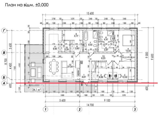

vadimv Опубліковано: 11 грудня 2024 Поділитись Опубліковано: 11 грудня 2024 10.12.2024 в 08:40, BugS сказав: а також змінив форму стіни знизу - вірівняти лінію (зелена), чи зробити заглиблення для вхідної зони (червона). Можна ще так вирівняти, без якихось втрат для комфорту: 2 Посилання на коментар Поділитися на інших сайтах More sharing options...
EugeneK Опубліковано: 11 грудня 2024 Автор Поділитись Опубліковано: 11 грудня 2024 2 години тому, vadimv сказав: Можна ще так вирівняти, без якихось втрат для комфорту: Це був попередній варіант Але є проблеми в зоні телевізору (є обовʼязкові елементи: тумбочка, акустика) які в такому варіанті не влазять. Немає де ялинку поставити. 1 Посилання на коментар Поділитися на інших сайтах More sharing options...

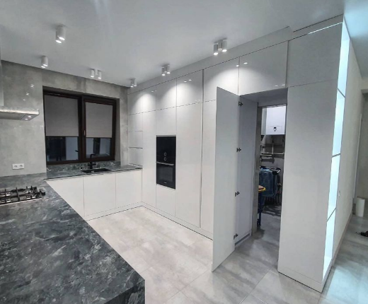

vadimv Опубліковано: 11 грудня 2024 Поділитись Опубліковано: 11 грудня 2024 (змінено) 5 хвилин тому, EugeneK сказав: Будем раді порадам про котельню, комору Я не зміг зрозуміти, як туди потрапити - в кладову 10 ) Змінено 11 грудня 2024 користувачем vadimv 1 Посилання на коментар Поділитися на інших сайтах More sharing options...
novoСтройка Опубліковано: 11 грудня 2024 Поділитись Опубліковано: 11 грудня 2024 1 хвилину тому, vadimv сказав: Я не зміг зрозуміти, як туди потрапити - в комору ) Існують меблеві рішення, у яких двері у комору приховані фасадом, я зараз пришлю зразок фото (прошу не дивитись на дизайн ,це виключно для розуміння механізму). Так як та комора буде виключно для кухонного начиння, запасів, концервації, посуду та техніки, яку рідко використовують. Візуально виглядатиме як фасад кухні, відкриваєш - а там Нарнія. 5 Посилання на коментар Поділитися на інших сайтах More sharing options...
