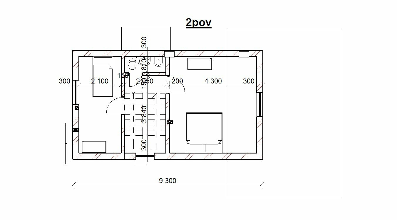

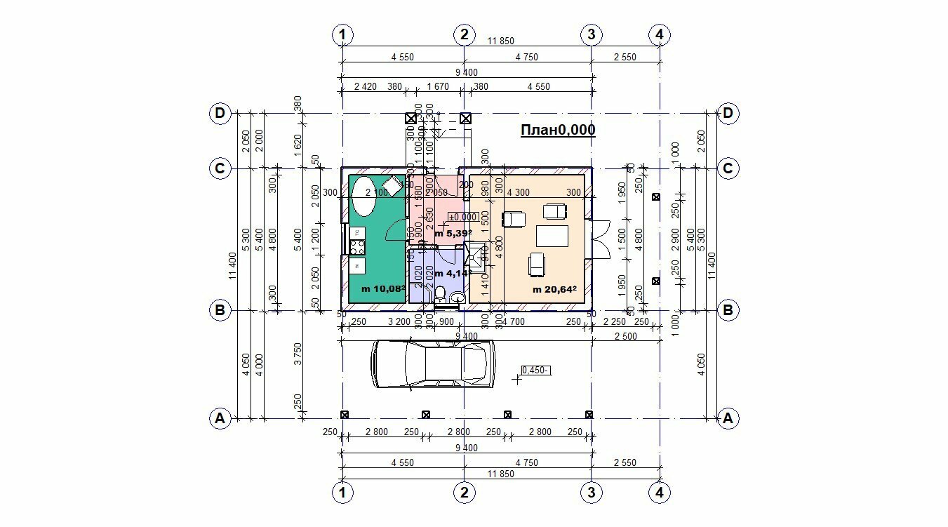

EugeneK Опубліковано: 11 грудня 2024 Автор Поділитись Опубліковано: 11 грудня 2024 (змінено) 6 хвилин тому, sirkonium сказав: Особисто мене бентежить відсутність каналів природньої вентиляції у санвузлах та кухні. Доцільність котельної? Можливо краще це зробити окремим "куточком" на кухні чи у санвузлі? А вивільнену площу розподілити між іншими приміщеннями? Чим будете опалювати? Якщо газ чи електрика, то це 0,25 кв.м і то на стіні )) p.s. Окремий лайк за адекватний звук в системі ДК. Особисто в мене це питання #1. Маю гарний сетап і в сім'ї табу на якійсь заборони щодо цього ))) це ескізний проект, вентиляція тут не пропрацьована. Взагалі планується "централізована" Окрема котельня - це і система очистки води, вузол теплої підлоги, накопичувач для води (вода централізована, але треба бути готовим до відключень). Також треба місце для електрики (навіть поки боюся рахувати кількість "автоматів"). Опалення газ через теплі підлоги. + резервний електрокотел + бойлер косвеного нагріву Плюс бажання максимально ізолювати котел. Зараз в квартирі котел в шафі на кухні, в ночі у сусідній кімнаті його трохи чутно. Змінено 11 грудня 2024 користувачем EugeneK Посилання на коментар Поділитися на інших сайтах More sharing options...
sirkonium Опубліковано: 11 грудня 2024 Поділитись Опубліковано: 11 грудня 2024 21 хвилину тому, EugeneK сказав: це ескізний проект, вентиляція тут не пропрацьована. Взагалі планується "централізована" Централвзована, тобто примусова, це не з природнім спонуканням. При наявності газопостачання це буде основне питання 1 Посилання на коментар Поділитися на інших сайтах More sharing options...
sirkonium Опубліковано: 11 грудня 2024 Поділитись Опубліковано: 11 грудня 2024 Та й взагалі відсутність природньої вентиляції чи її заміна на примусову в приватному будинку суттєвий мінус Посилання на коментар Поділитися на інших сайтах More sharing options...
EugeneK Опубліковано: 11 грудня 2024 Автор Поділитись Опубліковано: 11 грудня 2024 (змінено) Дякую, зверну увагу. Питання вентиляції ще не пропрацьовано Змінено 11 грудня 2024 користувачем EugeneK Посилання на коментар Поділитися на інших сайтах More sharing options...
BugS Опубліковано: 11 грудня 2024 Поділитись Опубліковано: 11 грудня 2024 2 години тому, novoСтройка сказав: Варіант, і в той же час - більше стін - більше можливостей поставити полиці попід стінами, розташувати на стінах вузли зв"язку, електрики, газу, зонувати простір, так сказать, щоб ефективніше використати простір. мені навпаки здається, що ефективніше 1 загальне приміщення. Якщо 3 окремих, то це треба в кожному виділяти місце для проходу, двері, стіни. 1 Посилання на коментар Поділитися на інших сайтах More sharing options...

SAN67 Опубліковано: 30 грудня 2024 Поділитись Опубліковано: 30 грудня 2024 В 11.12.2024 в 12:43, EugeneK сказал: що ми могли упустити IMHO. При планировании помещений Вы упустили из виду достаточность выбранной СО. Одного ТП в пом. 6 и 7 будет недостаточно. Унитаз желательно располагать первым на линии, что бы не фекалии промывали воду, а вода промывала фекалии. Такой вариант рассматривали? 1 Посилання на коментар Поділитися на інших сайтах More sharing options...
allanek Опубліковано: 30 грудня 2024 Поділитись Опубліковано: 30 грудня 2024 1 годину тому, SAN67 сказав: Одного ТП в пом. 6 и 7 будет недостаточно. Тільки про мій досвід. Гостьовий будинок, ванна кімната 7,5кв.м, з вікном. Опалювання ТП. Достатньо, щоби почуватись комфортно там. Для мене важливо, щоби санвузли були теплими приміщеннями. Якщо кажу "комфортно", то це дійсно тепле приміщення. Основний будинок. Ванна кімната 12кв.м з вікном, до того, як вмикалась ТП, працював електричний рушникосушник і цього було достатньо для відчутного тепла в ванній кімнаті. Тож мій досвід каже, що ТП достатньо, навіть рушникосушника достатньо, щоби в ванній кімнаті було тепло. Будинок каркасний, утеплювач стін - базальтова вата Парок- 20см. 2 Посилання на коментар Поділитися на інших сайтах More sharing options...
SAN67 Опубліковано: 30 грудня 2024 Поділитись Опубліковано: 30 грудня 2024 59 минут назад, allanek сказал: Якщо кажу "комфортно", то це дійсно тепле приміщення. 🙂 А как насчёт °C? 59 минут назад, allanek сказал: Достатньо, щоби почуватись комфортно там. Комфортно, это у каждого своё. В ванной комнате температура ниже 24 °C не соответствует требованию. Нужно чтобы отопительный прибор возмещал теплопотери. Расчётов данного помещения я не производил, но исходя из опыта могу предположить недостаточность ТП в данных комнатах данного здания с данными сантехприборами. Но возможно сантехприборы будут не такими, как я представляю, возможно не потребуется расход тепла на вентиляцию и т.д. Возможно в таком случае ТП будет достаточно. Я только хочу обратить внимание ТС на необходимость, при проектировании здания, учитывать буквально всё и всё сразу. 1 Посилання на коментар Поділитися на інших сайтах More sharing options...
vadimv Опубліковано: 30 грудня 2024 Поділитись Опубліковано: 30 грудня 2024 (змінено) 40 хвилин тому, SAN67 сказав: исходя из опыта могу предположить недостаточность ТП в данных комнатах данного здания с данными сантехприборами. Но возможно сантехприборы будут не такими, как я представляю, возможно не потребуется расход тепла на вентиляцию и т.д. У меня в доме ванная 2х2 была с теплым полом и горячим полотенцесушителем (батареи не было). При включении света работала вентиляция и постоянно была приоткрыта форточка (50х50) на проветривание, кроме сильных морозов. Температура была точно не ниже +24. 27.12.2024 в 05:51, pi-lot сказав: На двух этажах 5х9 можно разместить две спальни 3х4, одну спальню 4х5, кухню-гостиную 4х5, два санузла (один с ванной, второй с душем) и техпомещение. А не вот это вот. Змінено 30 грудня 2024 користувачем vadimv Посилання на коментар Поділитися на інших сайтах More sharing options...

allanek Опубліковано: 30 грудня 2024 Поділитись Опубліковано: 30 грудня 2024 9 годин тому, SAN67 сказав: Я только хочу обратить внимание ТС на необходимость, при проектировании здания, учитывать буквально всё и всё сразу. Ні, ви вводите ТС в оману, стверджуючи, що ТП недостатньо, тим самим спонукаючи його на додаткові фінансові затрати, які будуть зайвими. Про те, що ТП достатньо в санвузлах вже не тільки я сказала. 3 Посилання на коментар Поділитися на інших сайтах More sharing options...
SAN67 Опубліковано: 30 грудня 2024 Поділитись Опубліковано: 30 грудня 2024 🙂 2 минуты назад, allanek сказал: Ні, ви вводите ТС в оману, стверджуючи Нет. Я высказал предположение, а утверждаете Вы. 6 минут назад, allanek сказал: тим самим спонукаючи його на додаткові фінансові затрати А это уже Вы сами придумали. Процитируйте где я склоняю ТС к дополнительным, ничем не обоснованным капиталовложениям. 12 минут назад, allanek сказал: Про те, що ТП достатньо в санвузлах вже не тільки я сказала. И что? Ваши необоснованные утверждения против моего предположения. Предположение не требует доказательства, это повод задумать о возможных упущениях. А вот необоснованные, т.е. не подтверждённые расчётами, утверждения могут ввести в заблуждение. Единственное, что я утверждаю, что при планировании С/У теплотехническим характеристикам помещений не уделялось достаточного внимания. ТС, судя по постам, может анализировать полученную информацию, поэтому, я так думаю, СО будет делаться не на основании чьих-то утверждений и предположений, а на основании расчётов. Посилання на коментар Поділитися на інших сайтах More sharing options...
allanek Опубліковано: 30 грудня 2024 Поділитись Опубліковано: 30 грудня 2024 20 хвилин тому, SAN67 сказав: Я высказал предположение, Ні, ви стверджували, що 14 годин тому, SAN67 сказав: Одного ТП в пом. 6 и 7 будет недостаточно. 42 хвилини тому, SAN67 сказав: Ваши необоснованные утверждения против моего предположения. Предположение не требует доказательства, это повод задумать о возможных упущениях. А вот необоснованные, т.е. не подтверждённые расчётами, утверждения могут ввести в заблуждение. Посилання на коментар Поділитися на інших сайтах More sharing options...

novoСтройка Опубліковано: 5 січня 2025 Поділитись Опубліковано: 5 січня 2025 30.12.2024 в 08:44, SAN67 сказав: Унитаз желательно располагать первым на линии, что бы не фекалии промывали воду, а вода промывала фекалии. Так, дякую за увагу до теми. Сток каналізації буде виходити як раз в зону вхідних дверей, тобто першим буде унітаз, за ним - душ. Вода з душу буде промивати труби. Посилання на коментар Поділитися на інших сайтах More sharing options...
SAN67 Опубліковано: 6 січня 2025 Поділитись Опубліковано: 6 січня 2025 5 часов назад, novoСтройка сказал: Сток каналізації буде виходити як раз в зону вхідних дверей IMHO. Много трубы под зданием, а это далеко не самый лучший вариант. В таком случае желательно рассматривать возможность применения бесшумных труб. А вывод на северную сторону не получается? Посилання на коментар Поділитися на інших сайтах More sharing options...
