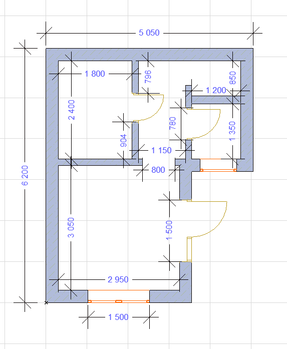

Taisiya Опубліковано: 30 січня 2025 Автор Поділитись Опубліковано: 30 січня 2025 (змінено) 17 часов назад, andrey_ka сказал: Та ні , все паравильно. Коли ви обмежили в загальних розмірах , я стиснув все що можна стиснути. Паритись там можна , але то не про комфорт. Якщо у Вас є досвід будівництва саун,може щось підкоректуєте в нашому плані(розміщення дверей,десь відняти,десь добавить)Ми хочемо Г-образну,так як на нашому плані.І ще,як прокласти труби подачи води,та відводу,згідно фундаменту? Змінено 30 січня 2025 користувачем Taisiya Посилання на коментар Поділитися на інших сайтах More sharing options...
andrey_ka Опубліковано: 30 січня 2025 Поділитись Опубліковано: 30 січня 2025 2 години тому, Taisiya сказав: Якщо у Вас є досвід будівництва саун,може щось підкоректуєте в нашому плані(розміщення дверей,десь відняти,десь добавить)Ми хочемо Г-образну,так як на нашому плані. 2 години тому, Taisiya сказав: І ще,як прокласти труби подачи води,та відводу,згідно фундаменту? Не зрозумів питання. Як завести воду в будинок ? Від приямка свердловини , чи від того місця де буде стояти обладнання насоса , до будинку копаєте траншею глибиною 1м вкладаєте туди гільзу ПНД 50 , потім в цю гільзу заведете трубу водопостачання ПНД Д32. Посилання на коментар Поділитися на інших сайтах More sharing options...
Taisiya Опубліковано: 30 січня 2025 Автор Поділитись Опубліковано: 30 січня 2025 (змінено) 57 минут назад, andrey_ka сказал: Не зрозумів питання. Як завести воду в будинок ? Від приямка свердловини , чи від того місця де буде стояти обладнання насоса , до будинку копаєте траншею глибиною 1м вкладаєте туди гільзу ПНД 50 , потім в цю гільзу заведете трубу водопостачання ПНД Д32. Дуже,дуже Вам вдячні!Про каналізацію і воду,я запитаю сантехніка.Мала на увазі розкидати труби каналізації на плані. А несучіх стін внутрішніх непотрібно? Змінено 30 січня 2025 користувачем Taisiya Посилання на коментар Поділитися на інших сайтах More sharing options...
andrey_ka Опубліковано: 30 січня 2025 Поділитись Опубліковано: 30 січня 2025 1 година тому, Taisiya сказав: Мала на увазі розкидати труби каналізації на плані. Якщо вам потрібна схема розводки каналізаційних турб по будинку , то для цього потрібно : 1. Як мінімум план (кінцевий план). 2. Розташування сантехприладів. 3. Розташування септика відносно будинку і на якій відстані. 1 годину тому, Taisiya сказав: А несучіх стін внутрішніх непотрібно? Не потрібно. 1 Посилання на коментар Поділитися на інших сайтах More sharing options...
