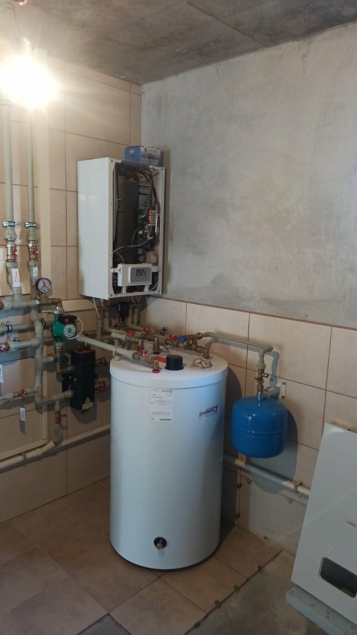

Taisiya Опубліковано: 28 лютого Автор Поділитись Опубліковано: 28 лютого Дорогі форумчани,підскажіть ,який одноконтурний котел і бойлер непрямого нагріву обрати для опалення будинку?Маю на увазі бренд.Якій найкращий? Опалення тільки електрика,плануємо сонячні батареї. Посилання на коментар Поділитися на інших сайтах More sharing options...

Сергей 31 Опубліковано: 28 лютого Поділитись Опубліковано: 28 лютого 3 часа назад, Taisiya сказал: Дорогі форумчани,підскажіть ,який одноконтурний котел і бойлер непрямого нагріву обрати для опалення будинку? Якій найкращий? Протерм Скат (рай), бойлер протерм FE /6 BM (литраж ?) 2 Посилання на коментар Поділитися на інших сайтах More sharing options...
eam Опубліковано: 28 лютого Поділитись Опубліковано: 28 лютого (змінено) 6 часов назад, Taisiya сказал: Дорогі форумчани,підскажіть ,який одноконтурний котел і бойлер непрямого нагріву обрати для опалення будинку?Маю на увазі бренд.Якій найкращий? Опалення тільки електрика,плануємо сонячні батареї. Протерм скат + бкн дражице со своим тэном - просто и надежно. Бойлер греть по ночному тарифу своим тэном. В будущем добавить ТН воздух-вода и тут как раз пригодится возможность подключить его к дражице что был куплен ранее. Если есть деньги то ТН можно сразу ставить, но эл котел все равно очень желателен как резерв на самые холодные дни. Змінено 28 лютого користувачем eam 1 Посилання на коментар Поділитися на інших сайтах More sharing options...

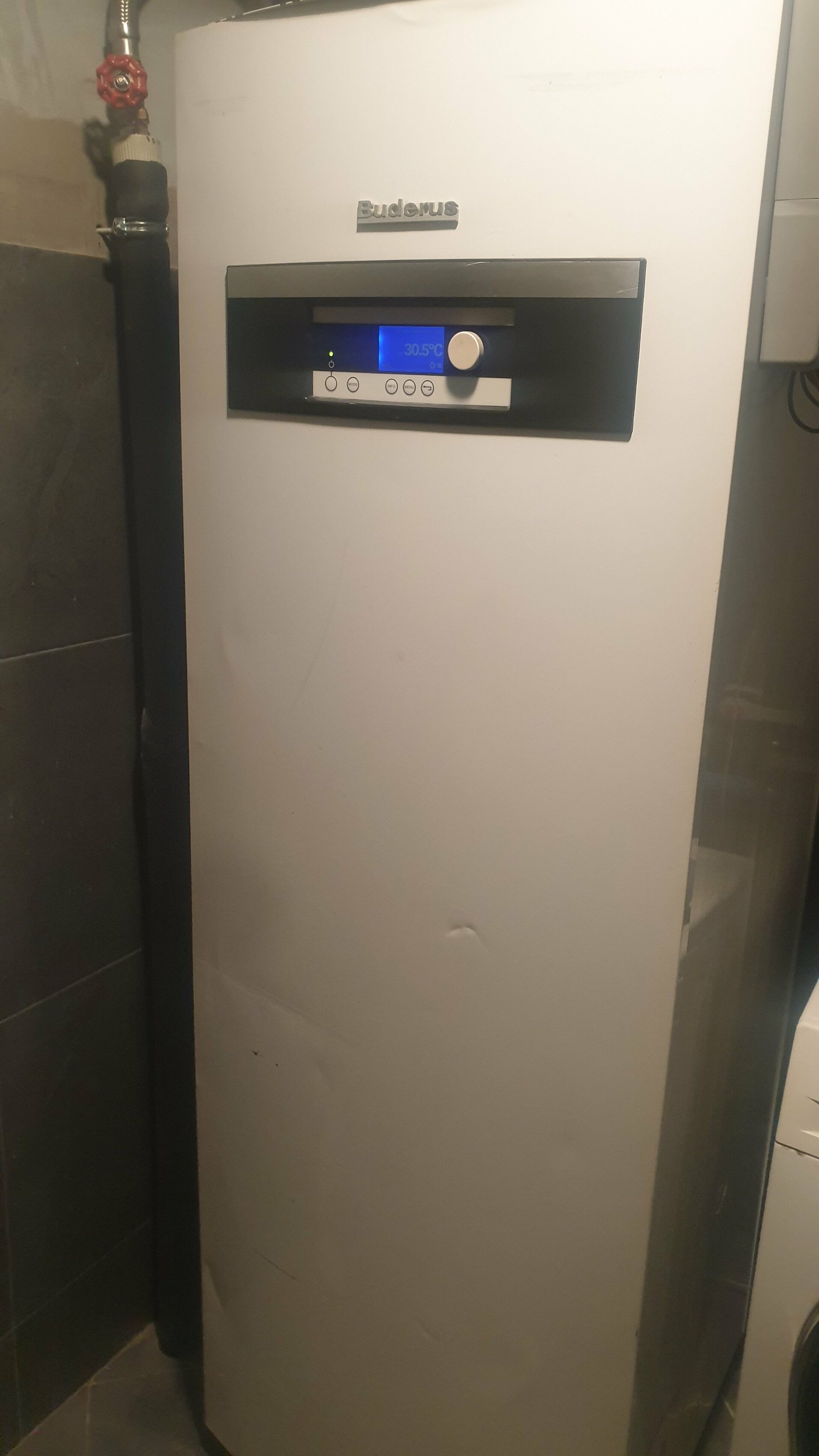

Vstar Опубліковано: 1 березня Поділитись Опубліковано: 1 березня 2 години тому, bulaniy.sv сказав: А что у вас за ТН? Сами собирали? Грунт-вода, Buderus 8 квт, в комплекті з догрівачем (патрон 9 квт) та вбудований бойлер 185л не прямого нагріву. Купив на аукціоні eBay, в німеччині. Купував 4 роки тому і кілька років в підвалі стояв, точно вартість не пам'ятаю орієнтовно 1500 євро з доставкою до дому вийшло. 4 Посилання на коментар Поділитися на інших сайтах More sharing options...
Taisiya Опубліковано: 1 березня Автор Поділитись Опубліковано: 1 березня 7 минут назад, Vstar сказал: Грунт-вода, Buderus 8 квт, в комплекті з догрівачем (патрон 9 квт) та вбудований бойлер 185л не прямого нагріву. Купив на аукціоні eBay, в німеччині. Купував 4 роки тому і кілька років в підвалі стояв, точно вартість не пам'ятаю орієнтовно 1500 євро з доставкою до дому вийшло. А фото можна? 1 Посилання на коментар Поділитися на інших сайтах More sharing options...
Vstar Опубліковано: 1 березня Поділитись Опубліковано: 1 березня 1 година тому, Taisiya сказав: фото можна Типовий "холодильник" Прихований текст 3 Посилання на коментар Поділитися на інших сайтах More sharing options...

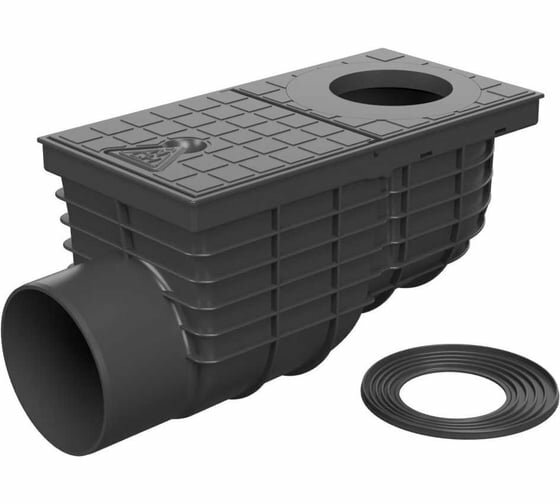

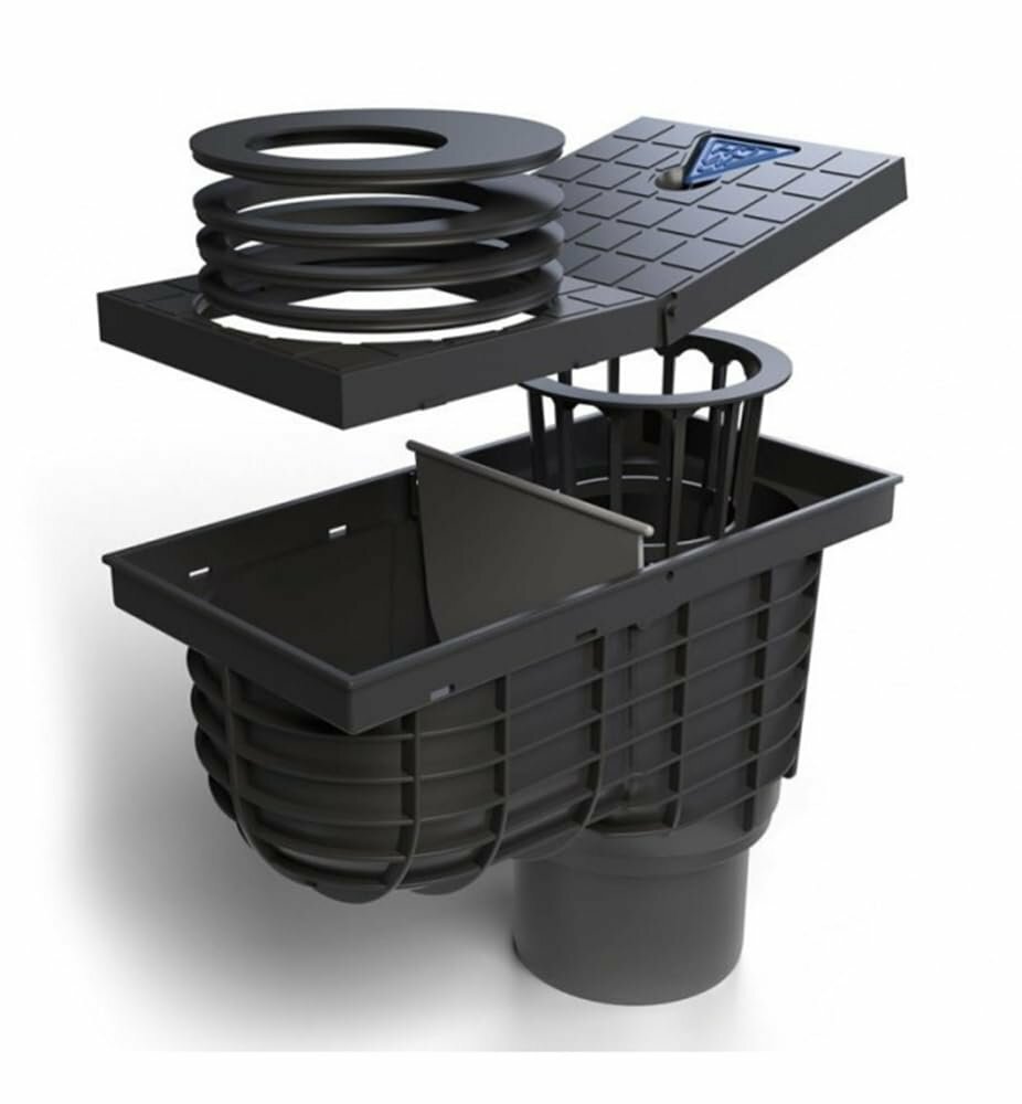

Taisiya Опубліковано: 27 березня Автор Поділитись Опубліковано: 27 березня Вибрали дощоприймачі приховано монтажу MCH 325.Які відгуки,якщо хтось ставив?Який обрати краще? Посилання на коментар Поділитися на інших сайтах More sharing options...
