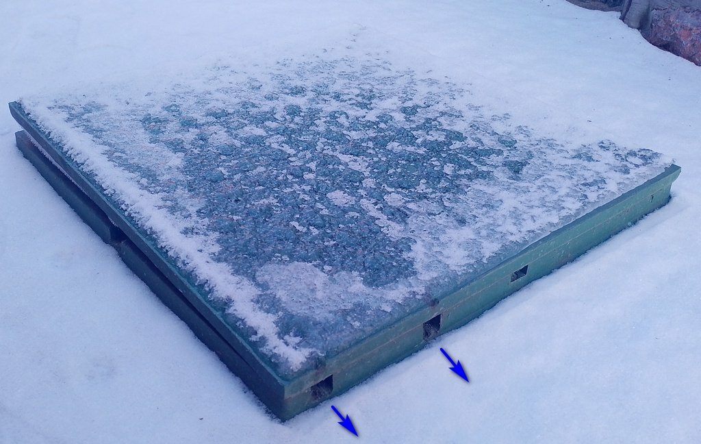

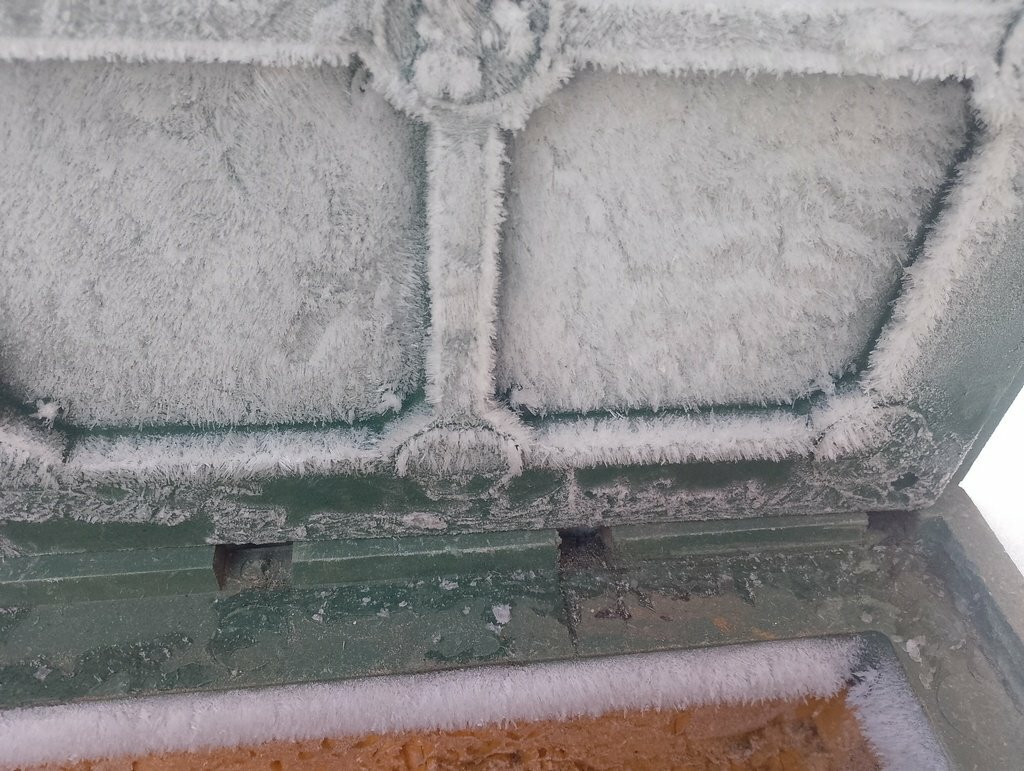

normal Опубліковано: 18 лютого 2025 Поділитись Опубліковано: 18 лютого 2025 16.02.2025 в 21:57, tayatlas сказав: В вашем случае она оседает на крышке люка. Если хотите на 100 % избавиться от него, то вариантов всего два Є третій варіант - підставити камінчик з одного боку під кришку (для ухилу) та зробити пропил в обоймі (для стоку конденсату), в мене така конструкція чудово працює вже кілька років: отвору достатньо для вентиляції і не вихолодження і щоб дощ не попадав всередину, а на ранок видно як з пропилів йшли струмки. Літом фото не робив, а в мороз конденсат замерзає і не становить проблему, але думаю видно принцип Посилання на коментар Поділитися на інших сайтах More sharing options...

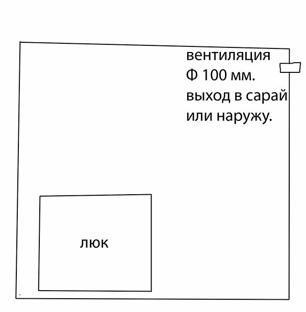

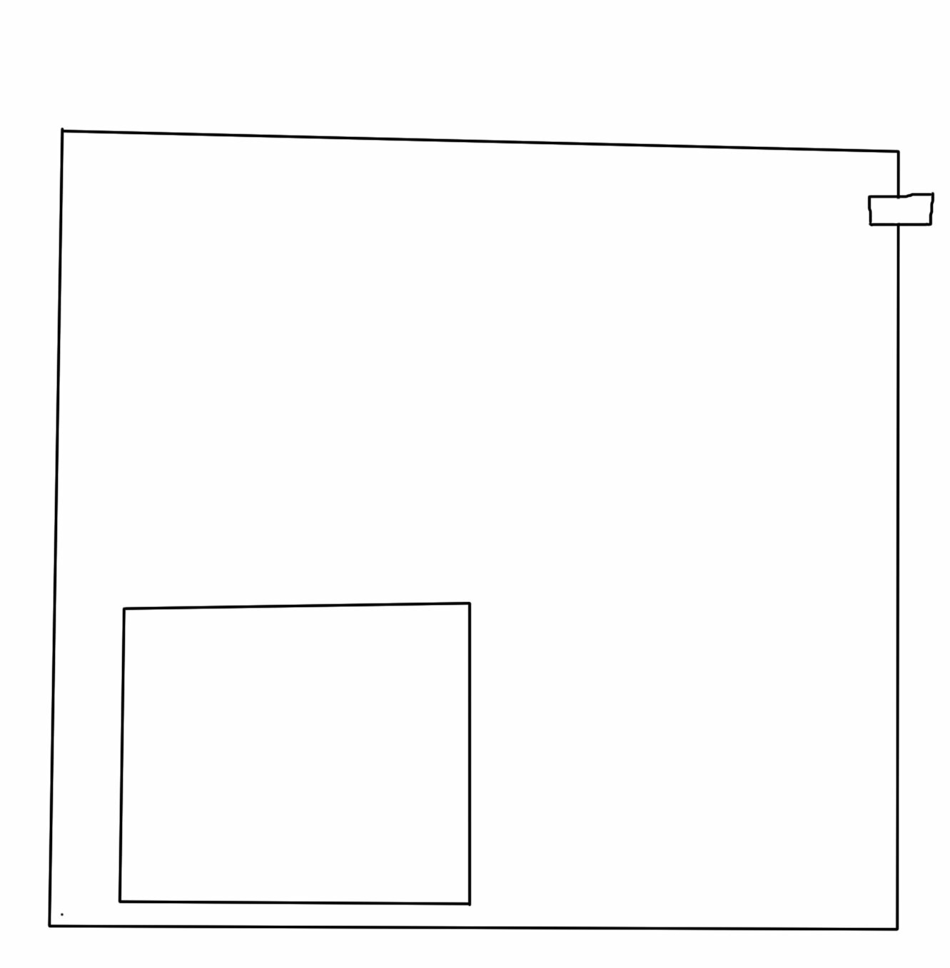

Loghir Опубліковано: 23 лютого 2025 Автор Поділитись Опубліковано: 23 лютого 2025 (змінено) 4 часа назад, andrey_ka сказал: От я і питаю , що ви ще робили в підвалі окрім люка ? Вентиляцію ви коли зробили ? Вентиляцию делали лет 50 назад. Труба под самым потолком. Более ничего в погребе не менялось. Входящую трубу надо в диагонально-противоположном углу? Змінено 23 лютого 2025 користувачем Loghir Посилання на коментар Поділитися на інших сайтах More sharing options...

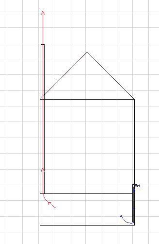

andrey_ka Опубліковано: 23 лютого 2025 Поділитись Опубліковано: 23 лютого 2025 1 годину тому, Loghir сказав: Более ничего в погребе не менялось. Чудес не беває. Конденсат нізвідки не береться. Десь , щось , ви упустили. 1 годину тому, Loghir сказав: Входящую трубу надо в диагонально-противоположном углу? Так. А витяжна має бути як на малюнку , вище даху , або в залежності де розміщена , згідно норм. І в холодній зоні утеплена. 1 Посилання на коментар Поділитися на інших сайтах More sharing options...

Loghir Опубліковано: 10 березня Автор Поділитись Опубліковано: 10 березня Доброго. Осенью сделал вентиляцию в противоположном углу, труба возле уровня пола. Зимой конденсат был чуть-чуть. Надо будет утеплить вне погреба старую трубу (поздно про это прочитал). Посилання на коментар Поділитися на інших сайтах More sharing options...
normal Опубліковано: 10 березня Поділитись Опубліковано: 10 березня 18.02.2025 в 11:31, normal сказав: в мене така конструкція чудово працює вже кілька років Доречі і цю холодну зиму відпрацювало відмінно, тобто якщо вхід у яму\підвал через люк (а не двері), то можна обійтись без вентиляції через дві труби Посилання на коментар Поділитися на інших сайтах More sharing options...
