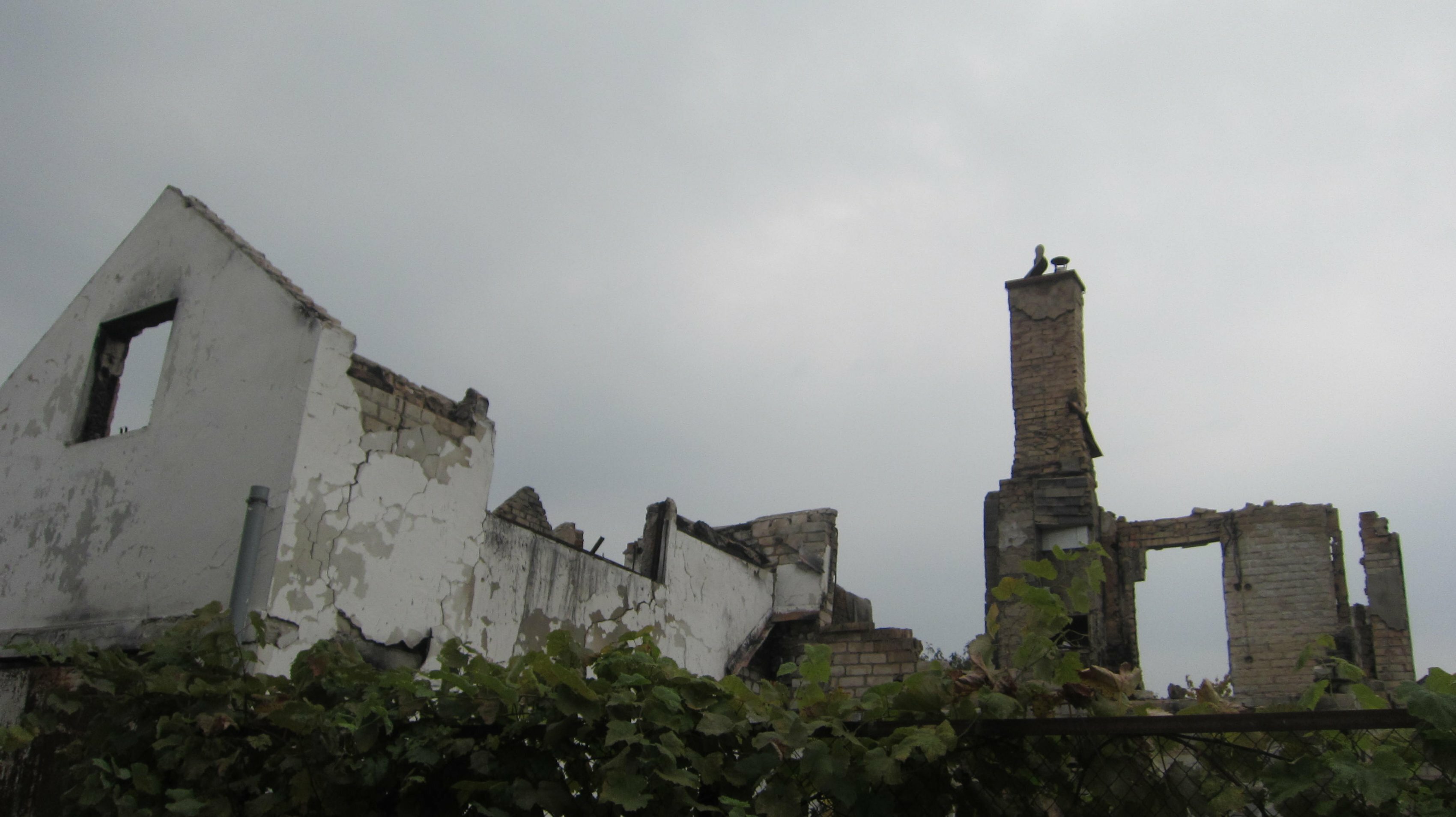

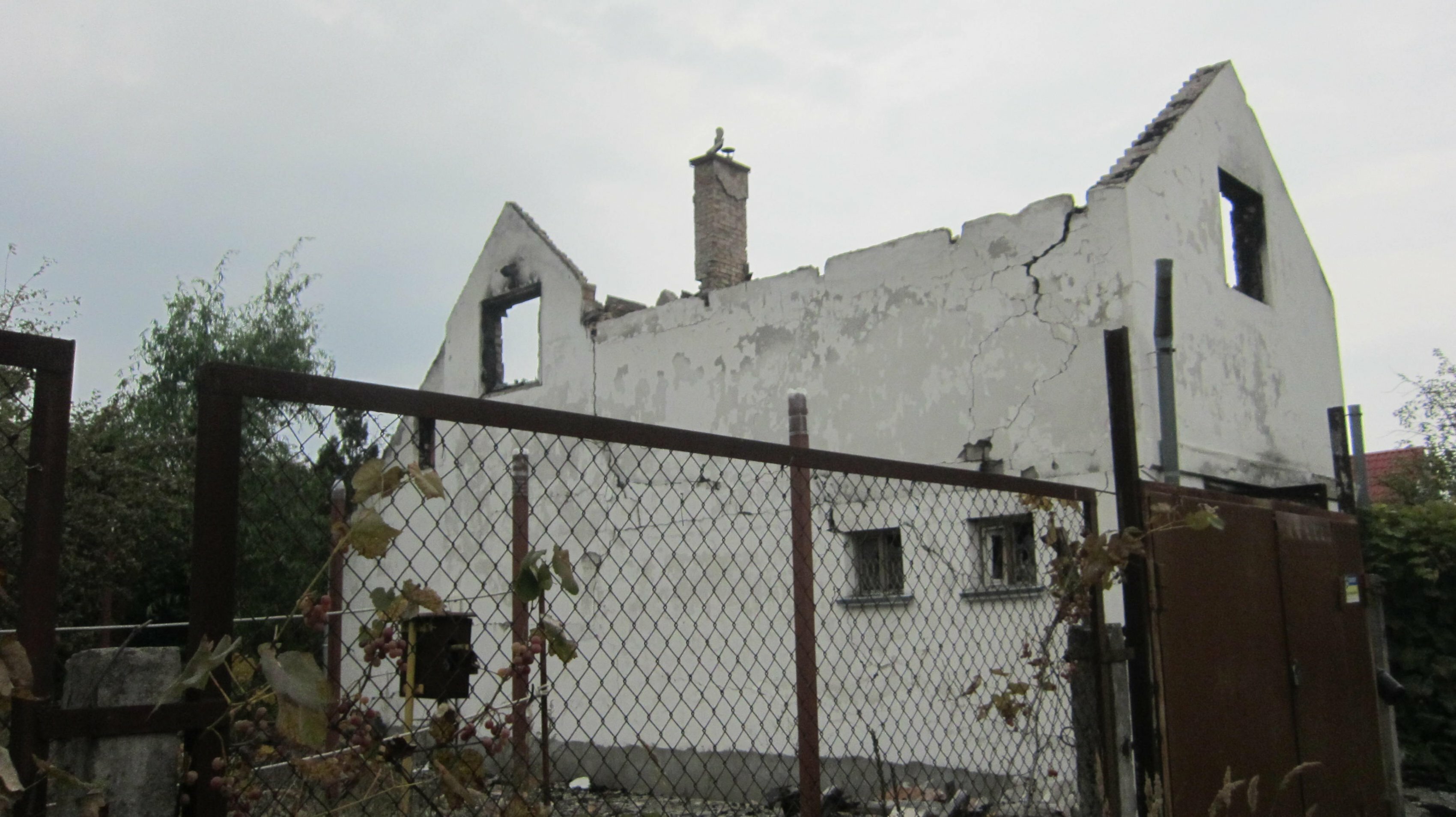

allanek Опубліковано: 27 травня Поділитись Опубліковано: 27 травня 3 години тому, irina1969 сказав: а от плані організації та відношення до своєї безпеки цілком... Ось це будинок в сусідніх СТ, пряме попадання, ще на початку навали. Якби там були люди, в те, що у підвалі могли вижити, так, цілком, бо тоді, всі, в кого були підвали чи щось таке, перейшли туди жити та сусідів звали до себе. Але в те, що можна вижити на першому поверсі, хоч в якій бетонній будці, то ні. В випадку, що на фото, ні за яких умов.Там від будинку тільки стіни залишились і ті частково, цегла склалась вся в середині будинку, як і перекриття. Шансів нуль. Добре, що власників не було там. 2 Посилання на коментар Поділитися на інших сайтах More sharing options...
andry07 Опубліковано: 27 травня Поділитись Опубліковано: 27 травня Пряме влучання може бути різним. Може касета прилетіти а може шахед або ракета (від якої в цивільному житловому будівництві немає захисту). Тому кімната на першому поверсі із моноліту без вікон це краще ніж нічого, підвал з єдиним входом краще за цю кімнату, підвал з аварійним виходом ще краще, ну і так далі. Так що, ТС, будуйте те, на що вистачить фінансів. 4 Посилання на коментар Поділитися на інших сайтах More sharing options...
irina1969 Опубліковано: 27 травня Поділитись Опубліковано: 27 травня 1 година тому, allanek сказав: Ось це будинок в сусідніх СТ, пряме попадання, ще на початку навали. Якби там були люди, в те, що у підвалі могли вижити, так, цілком, бо тоді, всі, в кого були підвали чи щось таке, перейшли туди жити та сусідів звали до себе. Але в те, що можна вижити на першому поверсі, хоч в якій бетонній будці, то ні. В випадку, що на фото, ні за яких умов.Там від будинку тільки стіни залишились і ті частково, цегла склалась вся в середині будинку, як і перекриття. Шансів нуль. Добре, що власників не було там. Алла, просто є теорія і є практика ... зрозуміло, що під час того що відбувається вже 4-й рік практика зазвичай перемагає ((, але комусь ближче теорія і має повне право...мій пост був адресовано ТС і якщо це допоможе прийняти рішення я буду рада....вже неодноразово казала, що захоплююсь тими хто починає будівництво, я б зараз так би вже не змогла 2 Посилання на коментар Поділитися на інших сайтах More sharing options...
allanek Опубліковано: 27 травня Поділитись Опубліковано: 27 травня Так - так, різне. Це, навіть, не точкаУ. Які шахеди - касети на перших тижнях вторгнення на Киівщині? Але що таке, коли стріляють танки чи миномети в 2км від будинку, то добре знаю. Ну або коли літаки по подвір'ю літають, теж знаю, бо в мене літали. Я про практику, про теорію не до мене. 4 хвилини тому, irina1969 сказав: Алла, просто є теорія і є практика ... Іра, я тому і виклала ці фото на підтвердження твоїх слів про приміщення під будинком. Бо згодна з ними. Краще побачити, як воно буває і зробити для себе висновки, що буде в приоритеті. На цьому етапі, коли йде вибір проекту, добре, що хтось ділиться і думками, і досвідом. Ти поділилась своїм досвідом, я згодна з тим, що під будинком мати якесь приміщення, як в тебе, це гарна думка. В мене не було під будинком нічого, тому, якби було пряме влучання, навряд би мене щось врятувало. 1 Посилання на коментар Поділитися на інших сайтах More sharing options...
