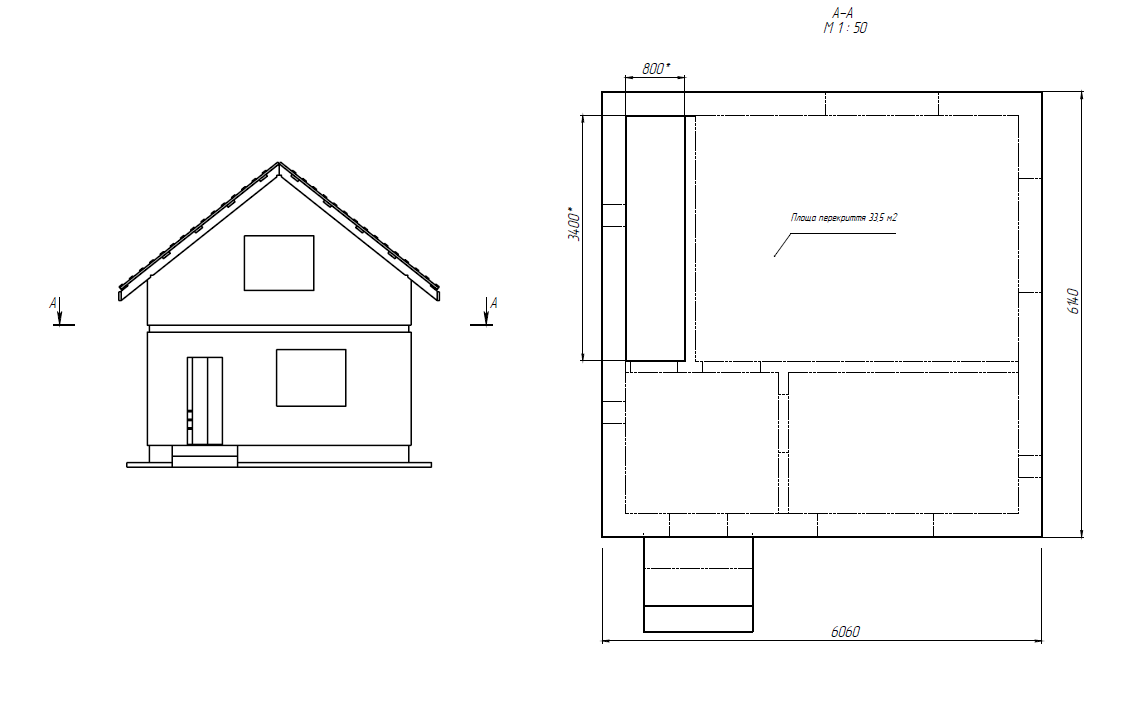

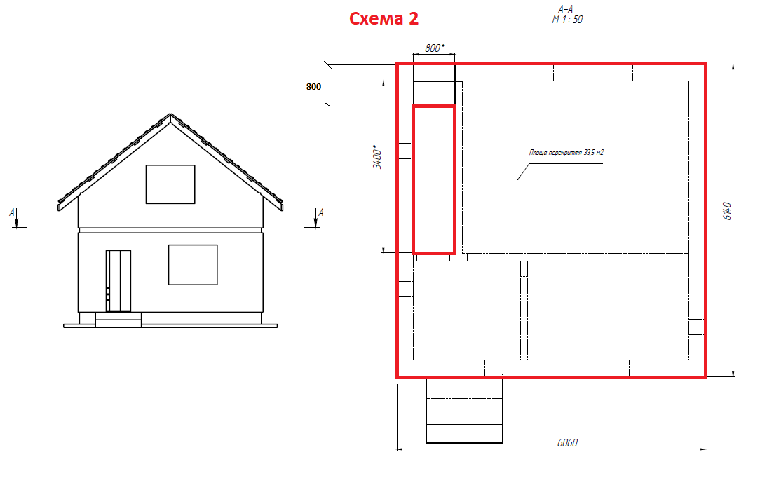

Макс Бабич Опубліковано: 31 липня 2025 Поділитись Опубліковано: 31 липня 2025 Вітаю. Планую реконструкцію садового будиночка для постійного проживання. Перший етап - перекриття під мансарду (наявний 2 поверх і перекриття демонтується) Зупинився на монолітному з/б. Схему перекриття прикріплю нижче, несучі стіни лише зовнішні, кладка в 1 цеглину. Виникли такі питання: 1. Як оцінити фундамент? Чи витримає додаткове навантаження? 2. Чи потрібен додатковий армопояс під монолітну плиту? 3. Розрахунок плити перекриття (армування, товщина і тд.). Контакти спеціаліста Територіально - Луцьк. Посилання на коментар Поділитися на інших сайтах More sharing options...

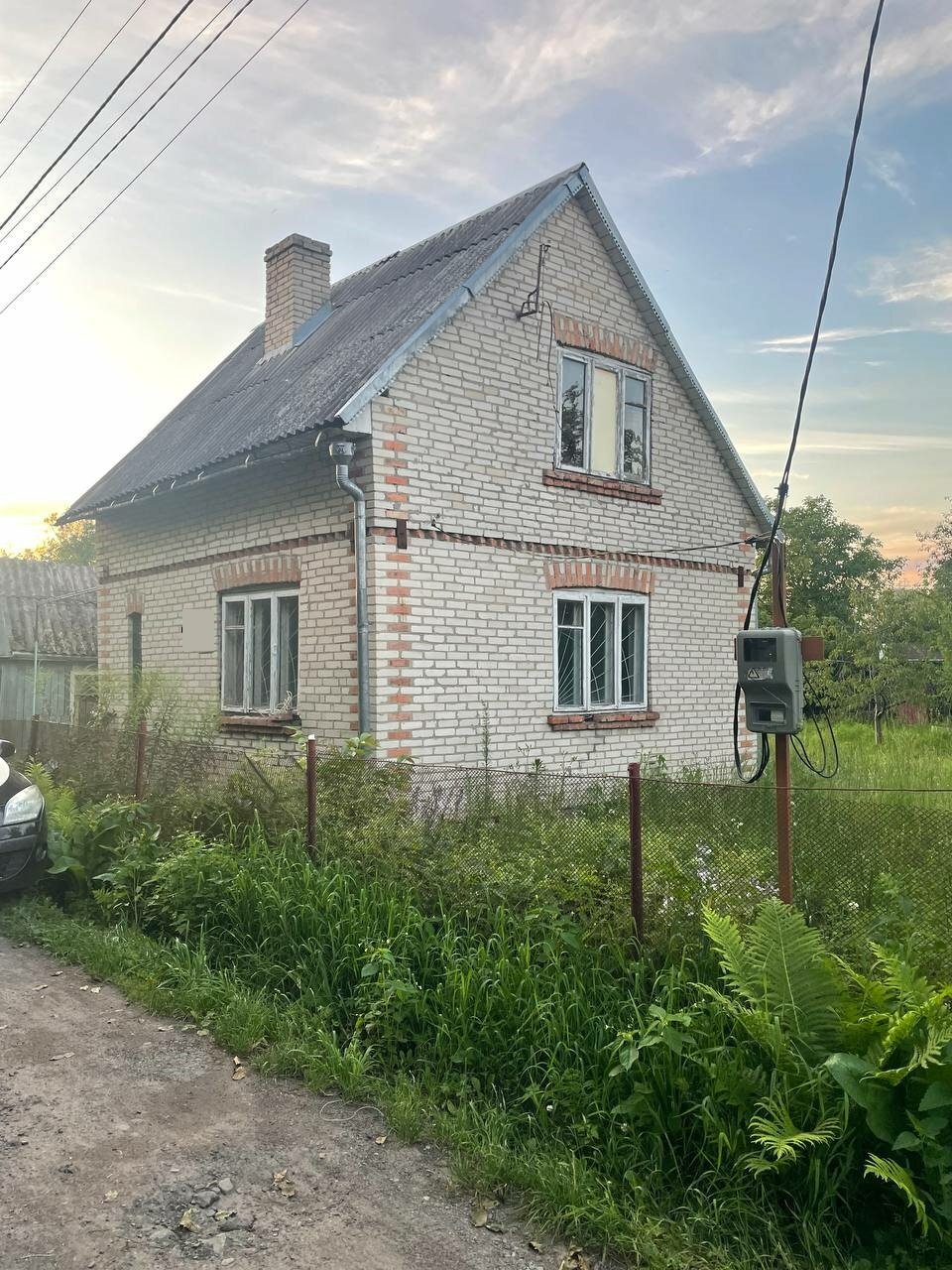

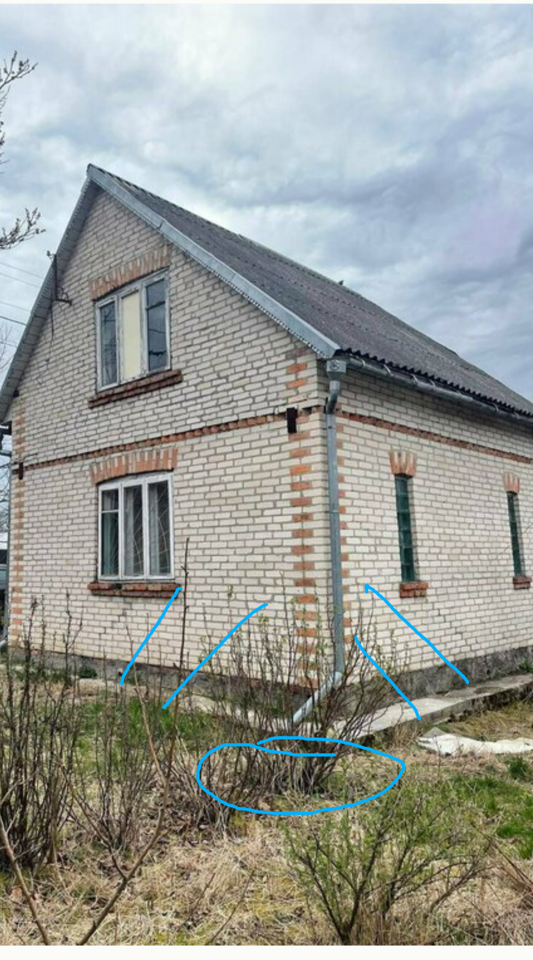

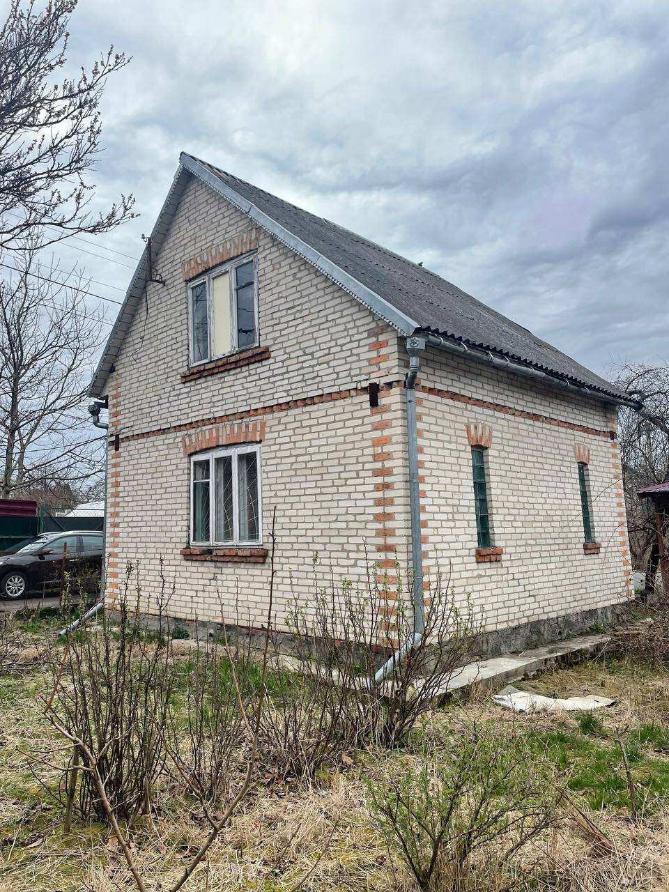

ЯД Опубліковано: 31 липня 2025 Поділитись Опубліковано: 31 липня 2025 21 хвилину тому, Макс Бабич сказав: Як оцінити фундамент? Тут похоже подмыло и угол ушел... 1 Посилання на коментар Поділитися на інших сайтах More sharing options...

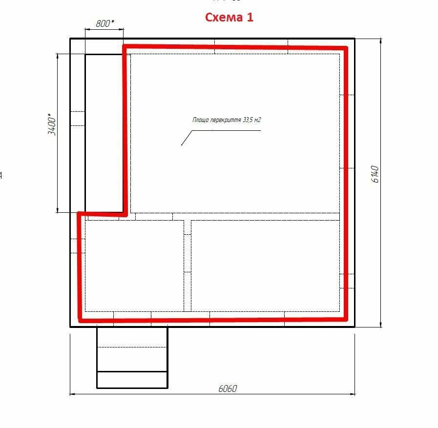

Макс Бабич Опубліковано: 31 липня 2025 Автор Поділитись Опубліковано: 31 липня 2025 4 години тому, DimaF сказав: Я бы пошел путем расширения/достройки первого этажа, если участок позволяет. Залитие монолита тут дело тухлое. І все ж. Якщо робити моноліт (уявимо що з фундаментом і стінами немає проблем). Як правильно облаштувати отвір під сходи? (див. схема 1, 2) - Чи потрібно посилене армування навколо отвору? - Мінімальна товщина перекриття? - Чи є сенс зменшувати розмір отвору (планування дозволяє) для більшої опорної площі плити (див. схему 2) Розумію, що змістовно відповісти може лише конструктор побачивши обєкт і після відповідних розрахунків)) Конструктор з Луцька, відгукнись) Посилання на коментар Поділитися на інших сайтах More sharing options...
DimaF Опубліковано: 1 серпня 2025 Поділитись Опубліковано: 1 серпня 2025 8 часов назад, Макс Бабич сказал: І все ж. Якщо робити моноліт (уявимо що з фундаментом і стінами немає проблем). У вас стены в трещинах, яких вам ще проблем потрибно!??? Я вам более скажу, что фундамент у вас с вероятностью 99% бутовый, а не жб.лента. И стены очень похоже что в пол кирпича снаружи, а внутри глина с камнем. 1 Посилання на коментар Поділитися на інших сайтах More sharing options...

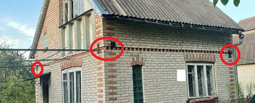

MVV Опубліковано: 1 серпня 2025 Поділитись Опубліковано: 1 серпня 2025 (змінено) 11 часов назад, Макс Бабич сказал: І все ж. Якщо робити моноліт (уявимо що з фундаментом і стінами немає проблем). Як правильно облаштувати отвір під сходи? (див. схема 1, 2) Уявити, звичайно, можна. Але тріщини не уявні. Та і ці кріплення, випадково, використані не для того, щоб стіни не розповзались? Змінено 1 серпня 2025 користувачем MVV 2 Посилання на коментар Поділитися на інших сайтах More sharing options...

anabioz Опубліковано: 1 серпня 2025 Поділитись Опубліковано: 1 серпня 2025 Знести нафіг. Шо економимо після демонтажу мансарди? Білу цеглу, складену на висоту 2,7м з тріщинами? А потім танці з бубном, щоб його привести до нормально стану? Це буде дорожче ніж знести і зробити нормально! 3 1 Посилання на коментар Поділитися на інших сайтах More sharing options...

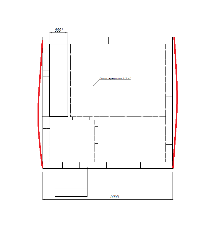

Макс Бабич Опубліковано: 1 серпня 2025 Автор Поділитись Опубліковано: 1 серпня 2025 (змінено) 1 годину тому, MVV сказав: Уявити, звичайно, можна. Але тріщини не уявні. Та і ці кріплення, випадково, використані не для того, щоб стіни не розповзались? Попередній власник так компенсував відсутність армопоясу під дахом. Вийшло не дуже ефективно) Стіни трохи "повидувало" (див схемку нижче), від того і тріщини. Оглядав фундамент, тріщин не знайшов. Як би там не було, домовився про геологію і оцінку фундаменту. Змінено 1 серпня 2025 користувачем Макс Бабич додав картинку Посилання на коментар Поділитися на інших сайтах More sharing options...
Макс Бабич Опубліковано: 1 серпня 2025 Автор Поділитись Опубліковано: 1 серпня 2025 4 години тому, DimaF сказав: У вас стены в трещинах, яких вам ще проблем потрибно!??? Я вам более скажу, что фундамент у вас с вероятностью 99% бутовый, а не жб.лента. И стены очень похоже что в пол кирпича снаружи, а внутри глина с камнем. З приводу фундаменту Ви праві. Крім того, цоколь з червоної цегли. Додатково оглянув стіни: зроблено в 1 цеглину (зовнішній ряд з білої, внутрішній - червона + біла) Посилання на коментар Поділитися на інших сайтах More sharing options...

DimaF Опубліковано: 1 серпня 2025 Поділитись Опубліковано: 1 серпня 2025 3 минуты назад, Макс Бабич сказал: Додатково оглянув стіни: зроблено в 1 цеглину (зовнішній ряд з білої, внутрішній - червона + біла) Без перевязки причем. Если вверху металлические стяжки, как заметили выше, то все это хозяйство под снос. 1 Посилання на коментар Поділитися на інших сайтах More sharing options...

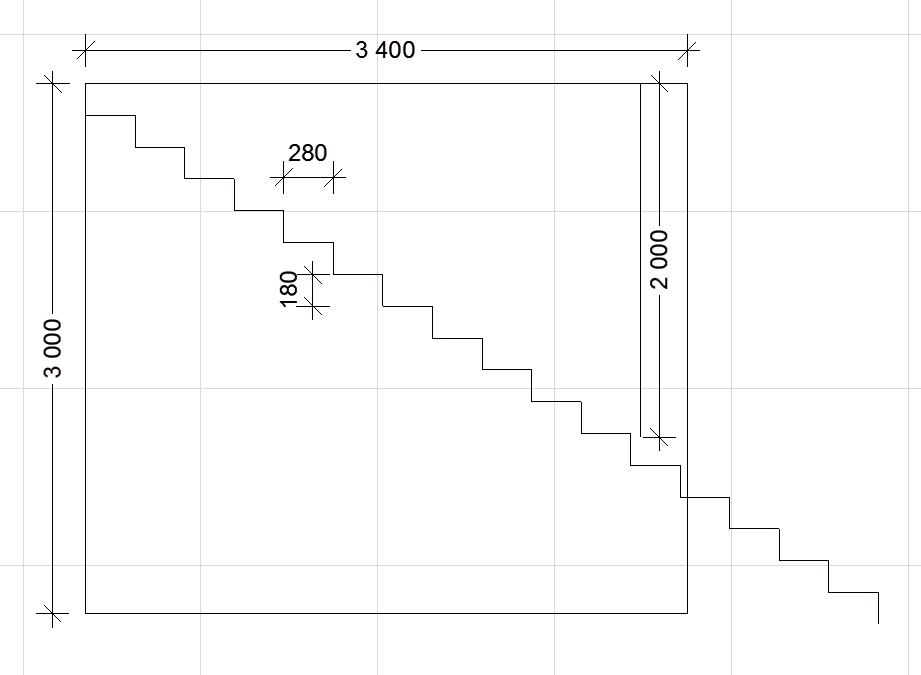

andrey_ka Опубліковано: 2 серпня 2025 Поділитись Опубліковано: 2 серпня 2025 01.08.2025 в 11:29, Макс Бабич сказав: Попередній власник так компенсував відсутність армопоясу під дахом. Вийшло не дуже ефективно) Стіни трохи "повидувало" (див схемку нижче), від того і тріщини. Оглядав фундамент, тріщин не знайшов. Ну , про "по видувало" , це ви нафантазували. Мала б бути сила , яка б дула в стіни , щоб вони прийняли таку форму. Це скоріш за все руки виконавців виклали стіни в такій довілньній формі. 31.07.2025 в 22:01, Макс Бабич сказав: - Чи є сенс зменшувати розмір отвору (планування дозволяє) Зменшити? Хм.... А як ви в наявний розмір маєте впихнути сходи? 1 Посилання на коментар Поділитися на інших сайтах More sharing options...
Макс Бабич Опубліковано: 4 серпня 2025 Автор Поділитись Опубліковано: 4 серпня 2025 02.08.2025 в 20:35, andrey_ka сказав: Ну , про "по видувало" , це ви нафантазували. Мала б бути сила , яка б дула в стіни , щоб вони прийняли таку форму. Це скоріш за все руки виконавців виклали стіни в такій довілньній формі. Зменшити? Хм.... А як ви в наявний розмір маєте впихнути сходи? Можливо і руки виконавців) нажаль ми про це не дізнаємось З приводу сходів якось так: Посилання на коментар Поділитися на інших сайтах More sharing options...
Vstar Опубліковано: 5 серпня 2025 Поділитись Опубліковано: 5 серпня 2025 23 години тому, Макс Бабич сказав: З приводу сходів якось так: Не забувайте, що потрібно й спускатись, а на спуск при такому варіанті, сходинка зменшена, що = Не зручно 1 Посилання на коментар Поділитися на інших сайтах More sharing options...
Vstar Опубліковано: 5 серпня 2025 Поділитись Опубліковано: 5 серпня 2025 02.08.2025 в 20:35, andrey_ka сказав: Ну , про "по видувало" , це ви нафантазували. Мала б бути сила , яка б дула в стіни , щоб вони прийняли таку форму. Цілком ймовірно, що саме ці 2 стіни повело. На них саме навантаження від покрівлі 1 Посилання на коментар Поділитися на інших сайтах More sharing options...
