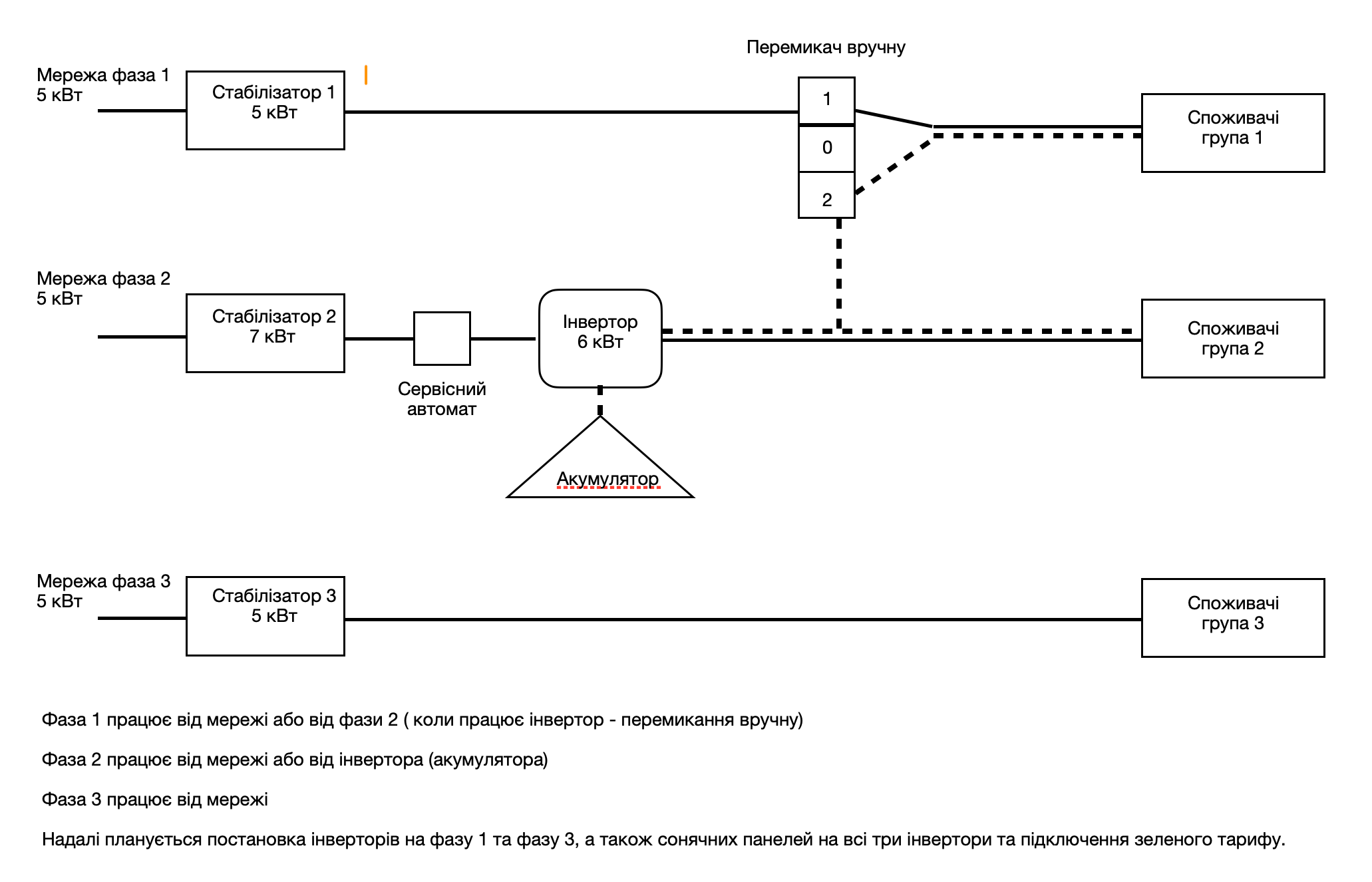

Маниша Опубліковано: 6 березня Автор Поділитись Опубліковано: 6 березня Плануємо три групи споживачів(всі однофазні), які підключені до кожної з фаз мережі. Коли вимикається мережа, то інвертор заживлює від акумулятора одну групу, до якої можна підʼєднати вручну ще одну групу. Прошу вас подивитися схему (маю надію що суть схеми зрозуміла) і покритикувати: чого не вистачає? Чи щось по іншому треба підключати чи в іншому порядку? Пунктиром виділена лінія яка живиться від акумулятора при відсутності мережі. 1 Посилання на коментар Поділитися на інших сайтах More sharing options...
beavis Опубліковано: 6 березня Поділитись Опубліковано: 6 березня 1 хвилину тому, Маниша сказав: Плануємо три групи споживачів(всі однофазні), які підключені до кожної з фаз мережі. Коли вимикається мережа, то інвертор заживлює від акумулятора одну групу, до якої можна підʼєднати вручну ще одну групу. Прошу вас подивитися схему (маю надію що суть схеми зрозуміла) і покритикувати: чого не вистачає? Чи щось по іншому треба підключати чи в іншому порядку? Пунктиром виділена лінія яка живиться від акумулятора при відсутності мережі. Стаб перед інвертором, а не після. 3 Посилання на коментар Поділитися на інших сайтах More sharing options...
Маниша Опубліковано: 6 березня Автор Поділитись Опубліковано: 6 березня Только что, beavis сказал: Стаб перед інвертором, а не після. А коли підключаються сонячні панелі і зелений тариф, то стабілізатор буде пропускати в мережу ток в зворотньому напрямку? Посилання на коментар Поділитися на інших сайтах More sharing options...
beavis Опубліковано: 6 березня Поділитись Опубліковано: 6 березня 1 хвилину тому, Маниша сказав: А коли підключаються сонячні панелі і зелений тариф, то стабілізатор буде пропускати в мережу ток в зворотньому напрямку? залежить від стабу. дешеві так не вміють 1 1 Посилання на коментар Поділитися на інших сайтах More sharing options...
Маниша Опубліковано: 6 березня Автор Поділитись Опубліковано: 6 березня 1 минуту назад, beavis сказал: залежить від стабу. дешеві так не вміють Стабілізатори однофазні Optimum+ Укртехнологія, ставили ще в 2011 році. Чи дешеві, не знаю. Посилання на коментар Поділитися на інших сайтах More sharing options...

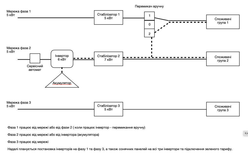

Маниша Опубліковано: 6 березня Автор Поділитись Опубліковано: 6 березня (змінено) Схему виправила. Поки в режимі ДБЖ немає різниці чи пропускає стабілізатор зворотній струм. А від перепадів напруги він точно захищає інвертор. Дякую. А сервісний автомат в такому випадку треба? Вийшло так: Змінено 6 березня користувачем Маниша 1 1 Посилання на коментар Поділитися на інших сайтах More sharing options...
beavis Опубліковано: 6 березня Поділитись Опубліковано: 6 березня 6 хвилин тому, Маниша сказав: Схему виправила. Поки в режимі ДБЖ немає різниці чи пропускає стабілізатор зворотній струм. А від перепадів напруги він точно захищає інвертор. Дякую. А сервісний автомат в такому випадку треба? Вийшло так: Як Ви для себе розумієте сервісний автомат? У мене встановлений перемикач 1-0-2, яким за потреби я можу перемкнути лінію в обхід інвертора. 1 1 Посилання на коментар Поділитися на інших сайтах More sharing options...
Маниша Опубліковано: 6 березня Автор Поділитись Опубліковано: 6 березня 7 минут назад, beavis сказал: Як Ви для себе розумієте сервісний автомат? У мене встановлений перемикач 1-0-2, яким за потреби я можу перемкнути лінію в обхід інвертора. Напевно так, саме такий перемикач. Дякую 1 1 Посилання на коментар Поділитися на інших сайтах More sharing options...
