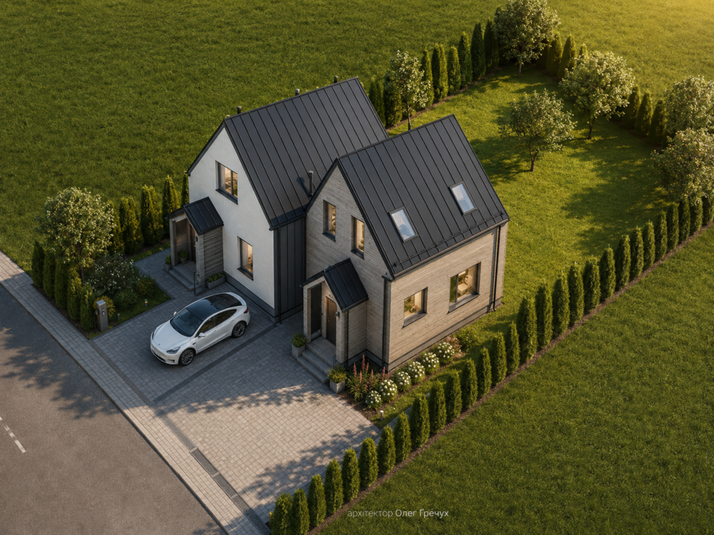

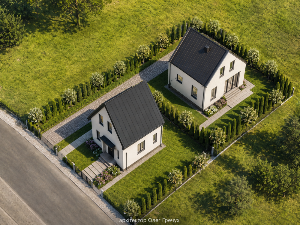

архітектор Опубліковано: 12 серпня Поділитись Опубліковано: 12 серпня може бути як два окремі будинки, під які простіше оформити поділ ділянки і будівельні паспорти чи схему намірів забудови. Виглядають автономно, немають спільних стін, можуть будуватися по черзі. Заїзд на паркування може бути зі спільного проїзду під парканом - машини позаду будинків, або окремий заїзд для дальної ділянки Або блоковані будинки, що сьогодні складніше оформити. Тоді ділянки у кожного довгі, 12*49 метрів. Будинки можна змістити один відносно іншого, щоб кути стін створювали затишок і певну приватність, попри близбкість сусідів 3 1 Посилання на коментар Поділитися на інших сайтах More sharing options...
