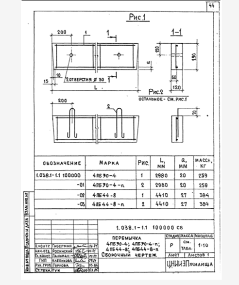

lastandr Опубліковано: 16 жовтня Поділитись Опубліковано: 16 жовтня В 12.10.2026 в 19:16, Дима79 сказал: Пошукайте щось жбковське. Цілком згоден, краще взяти щось заводське : типа 3 ПБ 39-8-п , 4 ПБ 44-8-П або 4 ПБ 48-8-П Перша - трошки короткувата (глибина обпирання буде лише 140мм при нормі - 200мм) але враховуючи відносно невелике навантаження на нею, я думаю, що можна ставити. Другу і третю навпаки треба буде обрізати до 4м. Єдиний мінус цих перемичок - це їхня вага( біля 300кг) і через те, трохи важкуватий монтаж (якщо монтувати вручну) ... 1 Посилання на коментар Поділитися на інших сайтах More sharing options...
lastandr Опубліковано: 16 жовтня Поділитись Опубліковано: 16 жовтня В 12.10.2026 в 19:32, Дима79 сказал: такой вариант "перемычки сечением 120×200 мм. : 2 стержня Ø16 мм снизу и 2 стержня Ø12 мм сверху, хамуты через 150мм" Можна , конечно, і самому залити ці перемички або повний армопояс, але це доволі складній процес : зробити опалубку, встановити підпори на проемах, зробити і встановити армокаркаси, замішати, підняти до гори, залити в опалубку та провибрувати бетон, зняти опалубку... Висоту для перемичок краще робити 220мм , на армокаркаси і знизу і зверху можна ставити 12А400С -4ш., при цьому захисний шар - не менш за 20мм, хомути с 6А240С з кроком 150-200мм, а на зоні обпірання - 100мм. Бетон робити(замовляти) B15 (М200) або B20 (М250)... на малюнку креслення з совдепівських СНиПів 1 Посилання на коментар Поділитися на інших сайтах More sharing options...

Дима79 Опубліковано: 17 жовтня Автор Поділитись Опубліковано: 17 жовтня В 16.10.2026 в 16:29, lastandr сказал: Можна , конечно, і самому залити ці перемички або повний армопояс, але це доволі складній процес : зробити опалубку, встановити підпори на проемах, зробити і встановити армокаркаси, замішати, підняти до гори, залити в опалубку та провибрувати бетон, зняти опалубку... Висоту для перемичок краще робити 220мм , на армокаркаси і знизу і зверху можна ставити 12А400С -4ш., при цьому захисний шар - не менш за 20мм, хомути с 6А240С з кроком 150-200мм, а на зоні обпірання - 100мм. Бетон робити(замовляти) B15 (М200) або B20 (М250)... на малюнку креслення з совдепівських СНиПів спасибо огромное за ответ Посилання на коментар Поділитися на інших сайтах More sharing options...

АлександрБ. Опубліковано: 18 жовтня Поділитись Опубліковано: 18 жовтня В 16.10.2026 в 14:42, lastandr сказал: краще взяти щось заводське : типа 3 ПБ 39-8-п , 4 ПБ 44-8-П або 4 ПБ 48-8-П Так, але у ТС-а умова, щоб висота була 200. Цю вимогу задовільняє тільки перша - 3 ПБ 39-8-п (вона 220 мм.). Вона, доречі, найдовша з існуючих 220-ї висоти, всі, що довше - вже йдуть 4-х цеглинні, 290 мм. В 16.10.2026 в 16:29, lastandr сказал: Можна , конечно, і самому залити ці перемички або повний армопояс, але це доволі складній процес Це найкращий варіант в ситуації ТС-а, але, дійсно, треба знати, шо і як робити, та мати досвід. Хоча, дивлячись, як він акуратно і помірковано все робить, ми можемо дозволить ТС-у виконання цього вузла самотужки. 1 Посилання на коментар Поділитися на інших сайтах More sharing options...
