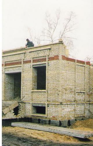

Ведь его можна продать недостроем,
Ага, без вводов -выводов для коммуникаций. Просто иллюстрация к дискуссии :" Строиться или купить готовое?"
