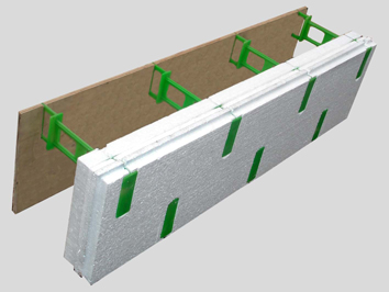

Что такое концентрации стирола - кусок ППС имеет внутри остаточный стирол - это рас.
В ППС всегда (в любом материале в принципе) идёт энтропия - постоянный распад на более простые вещества - грубо любой сделанный материал со временем неизбежно превратиться в тот из которого был сделан - как в сказке про Золушку - карета в тыкву, лакей в крысу и так далее.
ППС превратится со временем в труху - это неизбежно. Из него всегда идёт миграция стирола - ВСЕГДА! Активизируется она при росте температуры.
Далее ПДК - как измеряется конценрация в воздухе - грубо - имеется куб чистого воздуха (объём в куб) - туда помещается материал - допустим 1 кг - всё это запирается и там растет концентрация того что выделяет из себя кусок - растёт до равновесного состояния - чтобы давление газа (стирола выровнялось и в материале куска и в воздухе). Измеряется - типа 0,5 мгр/м3 - здорово - сравнивается с якобы ПДК и делается вывод.
1. Что такое ПДК - это мутняк - это чиновники решили - в Евросоюзе, в фирме Басф, у нас в институте Эрисмана...
Но каждый человек индивидуален - кто то на это не реагирует - кто то реагирует сильно, кто то в сочетании с другими токсинами - все очень сильно сплетено...
Потому если вред в принципе установлен - а он в принципе установлен - то нормальный человек его будет по возможности избегать, и возможности такие у всех нормальных людей есть.
2. Какая концентрация будет в термодоме?
Зависит от факторов:
- качество материала ППС (производитель - сырьё - технология) - НЕИЗВЕСТО.
Механизм попадания в стирола в помещение.
Одно дело если в помещении просто лежит кусок ППС как в лаборатории - он просто источает со своей поверхности остаточный стирол - сколько имеет, это МАЛО.
Если тот же кусок находиться за батареей - и нагрет до 60С то тот же кусок будет источать на порядок больше (неизвестно сколько).
Но мы имеем самый плохой случай - в термодом идёт инфильтрация стирола не только с внутренней поверхности отделки стен - а это уже немало - 200-300м2 фасада наружных стен, да и внутренние несущие могут быть. Тут воздух ПРОХОДИТ через ВЕСЬ объём материал наружных стен! То есть в дом выводиться стирол не только с поверхности но и изнутри - из всего объёма материала стен. То есть мы имеем воздушный фильтр в дом через ППС. Не забываем что исходит не только свободный остаточный стирол, но и стирол в результате распада - старения материала и от нагрева.
То есть в дом как в воронку собирается стирол с 200-300м2 фасада умноженного на его толщину - 10-20 см - то есть со всей кубатуры утепления! То есть мы постоянно продуваем 20-40 кубов ППС насковзь и всё это гамно исправно входит в дом.
Потому ППС воздухо и паропрозрачен, и стены воздухо и паропрозрачны и никакой - НИКАКОЙ слой кирпича и штукатурки и гипсокартона и обои не могу избавить нас от инфильтрации стирола с уличным воздухом.
В этом случае мы имеем вариант чисто душегубки - при закрытых форточках конценрация стирола может превышать так называемое ПДК в сотни раз!!!
Ни в каком другом доме воздух инфильтрующийся из стен не несёт с собой ничего плохого... это просто воздух.
Единственный способ избежать это - нужно бежать к чуду спецу Маэстро и молить его установить в термодоме принудительную вентиляцию нагнетательного типа - чтобы создать внутри дома давления чтобы выдувать стирол из стен не в помещения дома а оьратно на улицу. Именно так работают все дома заграницей сделанные из ядовитых стеновых материалов - там и делает замеры фирма БАСФ. И прочие экологические конторы и в этом случае вреда действительно нет.
У вас же вред есть и вред огромный - просто никто не заинтересован в раскручивании этой темы. Нет оборудования для замеров и так далее - короче это НИКОМУ не НУЖНО - если звёзды не зажигают - значит это НИКОМУ не нужно!

Давайте тогда посмотрим какое ПДК стирола в США. Оказывается и там ПДК практически такое же, как и в коррумпированных странах ЕС, РФ и Украине! А именно 4.26 мг/м3
А теперь читаем, что написано в ссылке на американских источник, причём заметьте, не производителей пенополистирола или еще чего ни будь, а Федерального агентства по Охране окружающей среды США (US EPA), в разделе HEALTH EFFECTS (Последствия для здоровья).
The U.S. EPA estimates that inhalation of this concentration or less, over a lifetime, would not likely result in the occurrence of chronic, non-cancer effects.
Что в русском переводе будет означать:
По оценкам U.S. EPA вдыхание этой концентрации или менее, в течение всей жизни, не может привести к возникновению хронических нераковых заболеваний.

Я лично тоже не понимаю, если пенополистирол создаёт такую эмиссию, почему просто не построить дом из термоблоков, пусть с обычной естественной вентиляцией, потом взять образцы воздуха в присутствии свидетелей, опечатать и отправить в любые лаборатории мира.
И в случае успеха потом бы раструбили, на весь мир, что системы термодом опасные для здоровья, вот вам доказательства. И накрылись бы медным тазом все «термодомщики».
В чём проблема то, не понимаю (?) Может жалко потратить $10 000 (?) Ну так попросите у товарищей которые известны под торговым названием Roockwool, Porotherm, URSA и т.д. они бы и мильён дали, лишь бы поганый пенопласт не мешал их бизнессу!
Я думаю, проблема как раз в том, что ничего там не выделятся более норм ПДК и поставь бы они такой объективный эксперимент, пришлось потом его результы ныкать и сжигать в каминах.
