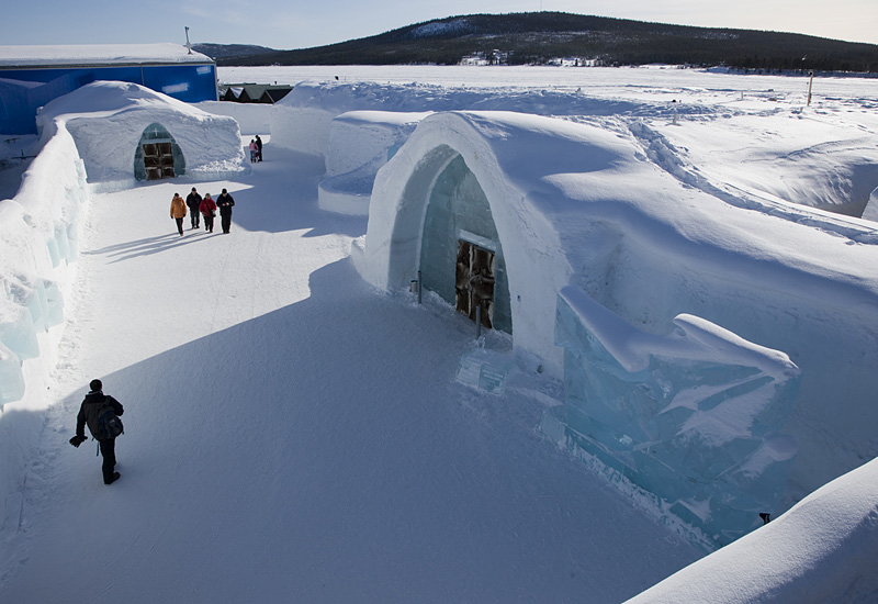

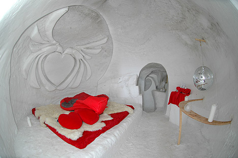

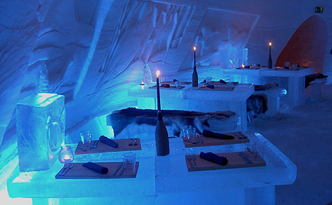

2. Назовите ПОЛНОСТЬЮ экологичный дом . Только не нужно - дом из кирпича . ВСЕ материалы , чем будет оштукатурен , обклеет , покрашен , утеплен , половые покрытия и т.д.
Стопудово экологичный дом!
Стены правда холодные, да и мебель... :D
