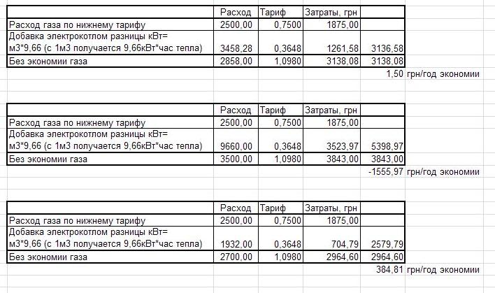

Заканчиваю 3-й год отопления сплошного недостроя :D В итоге будет 7090 кубов газа и около 5к электрики (дотапливаю дабы не вылетать с первого тарифа) В основном топлю щели и дыры :D В этом году ситуация улучшилась, много доделываю. За осень 600 кубов + 2к электро.
Здесь нужно внимательно считать, если нет 3-х тарифного учёта и ТА в контуре, т.к. при определённых раскладах экономия от Первого газового тарифа не перекроет расходов на затраченные Электрокилловаты
