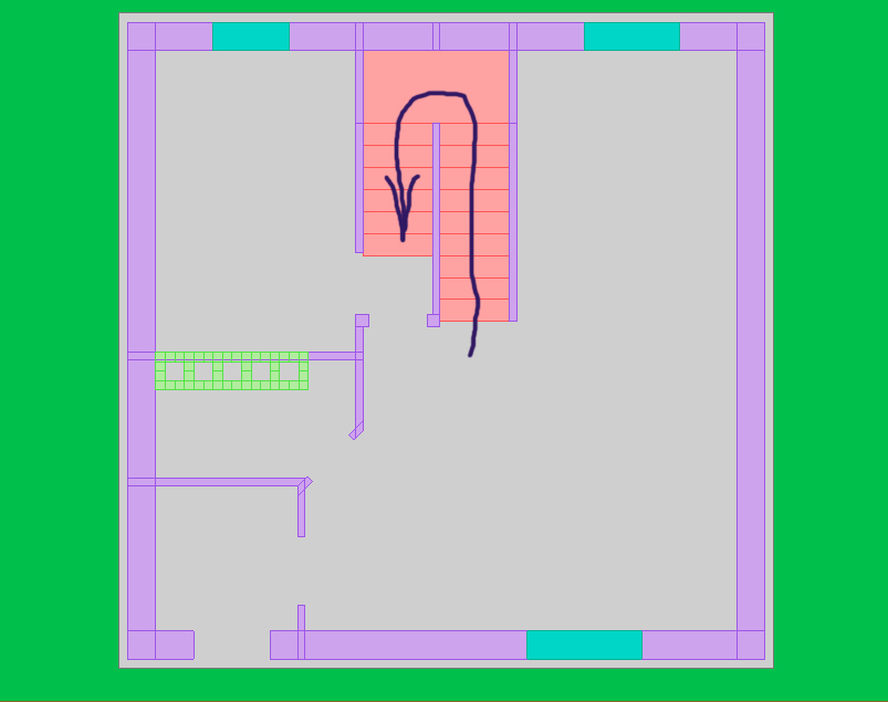

Неодноразово зустрічав пораду на форумі, що висота стелі має бути мінімум 3,2 метри, а краще 3,5. При такій висоті (плюс товщина міжповерхового перекриття, плюс можливі стяжка, міжповерхова звукоізоляція, підлогове покриття, натяжна/підвісна стеля на першому поверсі) - другий поверх стає ще тією вершиною. Але я все-таки за два поверхи. Я не дуже люблю високі стелі вдома. 2,7-2,8 - абсолютно достатньо. Якщо нижче - буде "ефект хрущовки". І я люблю ходити сходами. Регулярне фізичне помірне навантаження подовжує молодість.
Але якщо вже будувати в два поверхи - то сходи мають бути зручними і зручно розташованими. В ідеалі - починатися з середини першого поверху, і виводити на середину другого.
...В ідеалі - починатися з середини першого поверху, і виводити на середину другого.
а як це, можете пояснити?
Можна приблизно так: 0101.jpg.f12e5436e6ed649523f67750cfccf4a0.jpg
Хоч не усім може бути зручною віддаленість сходів від входу. Впринципі можна щось підігнати, переміщуючи в просторі вхідну "дірку" і покрутивши сходи навколо центру.
