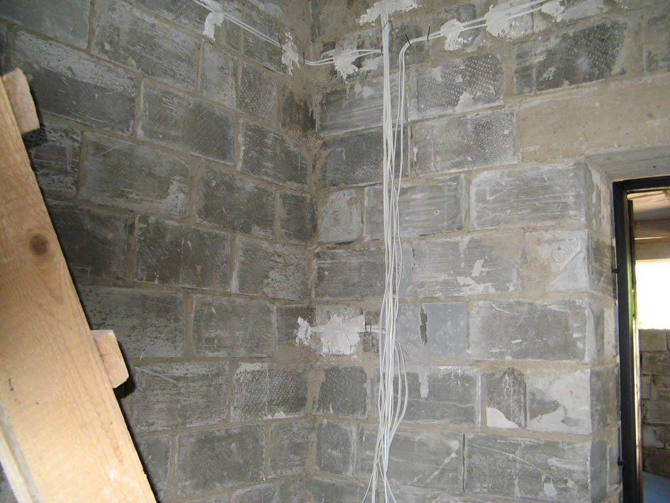

Для монтажа кабелей много чего есть, вопрос в целесообразности в каждом конкретном случае
Я начинал крепить на скобки, но гвозди в ракушняке плохо держатся, приходилось менять на шурупы, долго .... Сейчас решил все же отказаться от ГК, под штукатурку - алебастр самое то. Поэтому дальше так и буду делать. Хотя я бы прорезал небольшие штробы может быть, миллиметров 10. Если стены ровные - можно сэкономить на слое штукатурки. (У меня этот вариант не пройдет к сожалению :( )

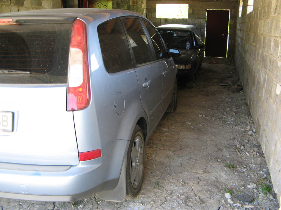

А вот гаражик меня седня порадовал - "Субару" 4,40 м + "С-Мах" 4,20 м.
Влезли со-свистом и еще площадка в 3х4 свободная - под верстак типа.

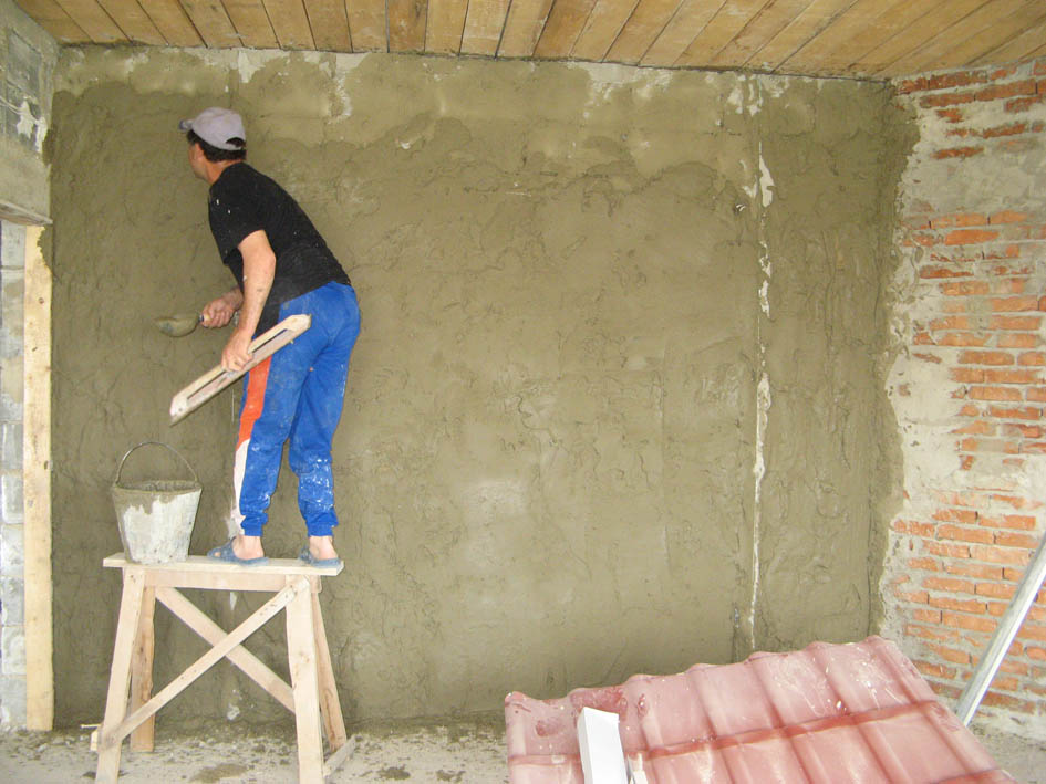

Штукатурка маячная? (просто маяков не видно) Если не маячка, то будете потом сожалеть :cry: И ещё скоко стоит работа по штукатурке?

Маячная - справа белая полоса - это маяк - слева уже заляпали. Работа 5-ть уе. + шпаклевка 3 уе.

Проконсультируйтесь, на сколько я знаю, маяки лучше в стене не оставлять!!! :evil: Если остаются в стене, то они со временем ржавеют, и ржавчина проступает на чистовой отделке! Так сказали мои штукатуры! Своего опыта в этом деле у меня нет, но я склонен доверять своей бригаде, так как работают добросовестно. Цены приблизительно анналагичные штукатурка 4уе. там где лестничная шахта 5уе.

Мои маяки точ. металлические - может они из нержавейки?
Узнавал я у своих - сказали умрут они в стене. А по-верху еще шпаклевка пойдет.
Не-знаю - одни оставляют - другие снимают.

Маяки делают из оцинковки. У меня никакой ржавчины не появилось.
А в стенах штробы не делали для проводов?

Нет, штробы не делали - а смысл их протянули и штукатуркой укрыли.

Штробы нужны, чтобы провод был в стене на достаточной глубине при минимальном слое штукатурки. Глубина залегания провода регулируется СНИП и правилами пожарной безопасности. В момент короткого замыкания (перегрузки) если вдруг не сработал автомат при близком залегании провода к поверхности стены возможно возгорание обоев и т.п. У меня местами не проштробили, затем маляра после выставления маяков штробили, чтобы спрятать провод и не делать толстый слой штукатурки. ТЕм более что в пенобетоне штробы делать элементарно.

Ну не сделали штробы - надеюсь толщины штукатурки хватит - мин. 2 см у меня - а в среднем 3-ри.

Уточню, но кажется глубина прокладки проводов - 15 мм под штукатуркой
