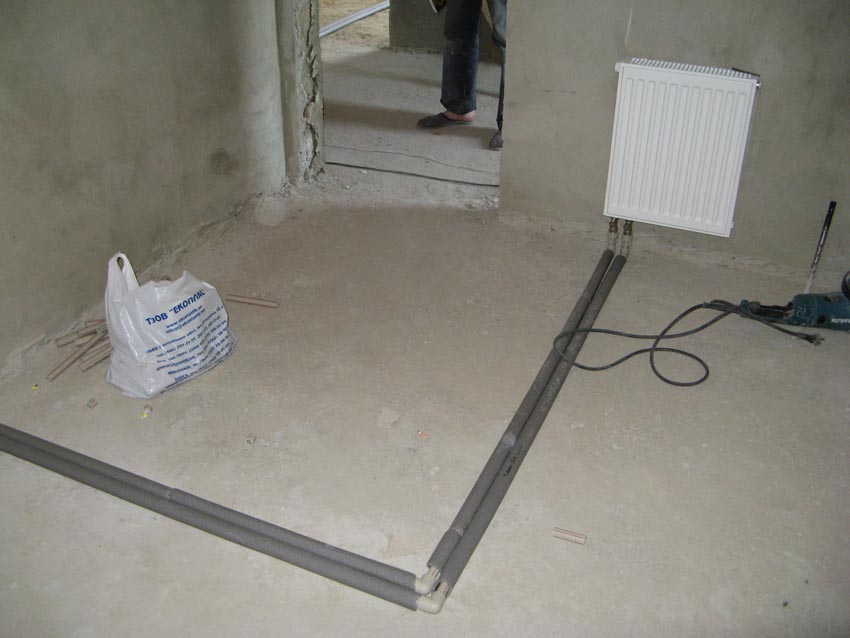

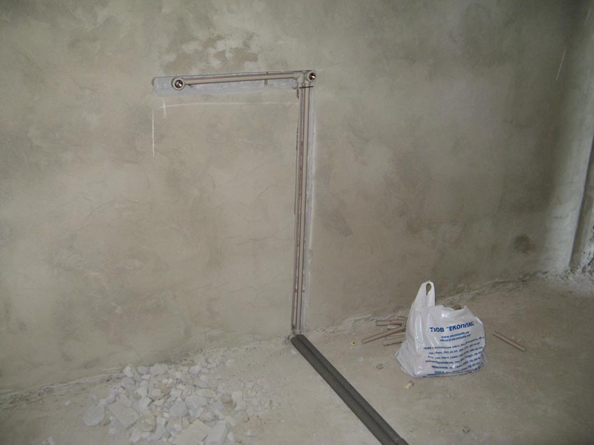

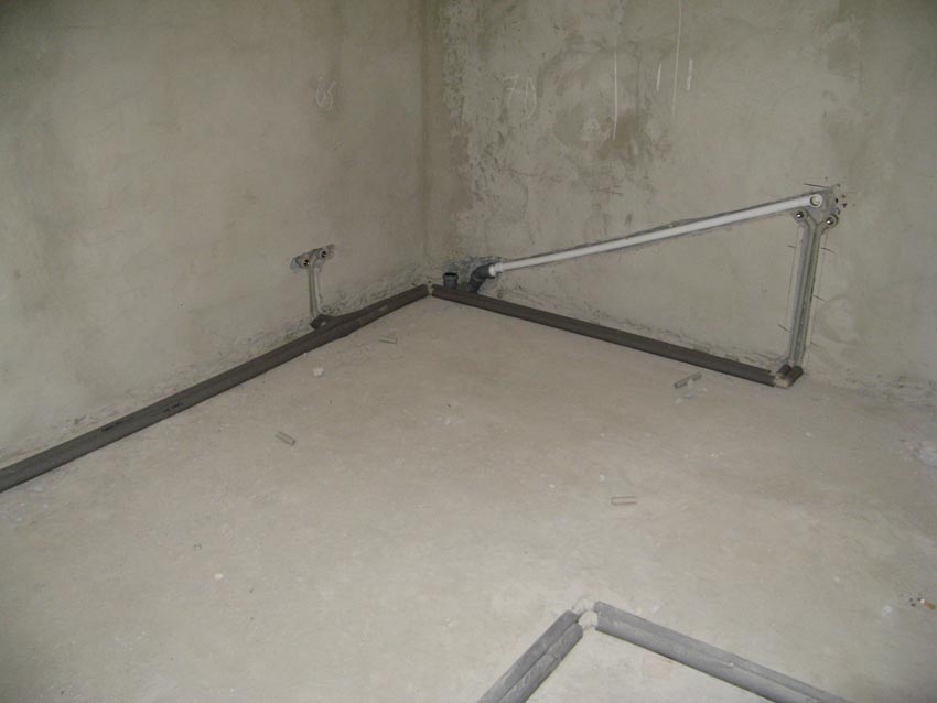

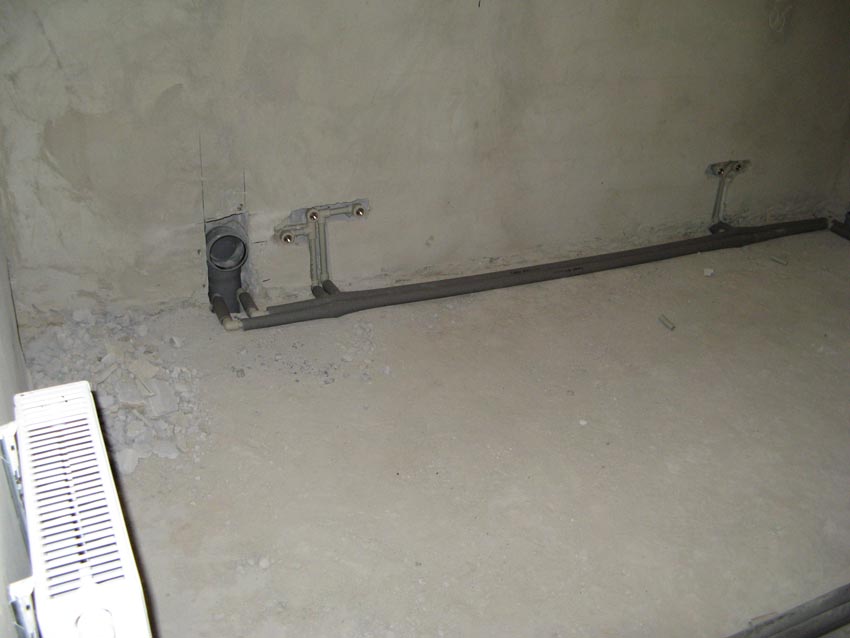

Homer Опубліковано: 1 червня 2007 Автор Поділитись Опубліковано: 1 червня 2007 настоятельно рекомендую проверить давлением до заливки.... Мне одни бойцы напаяли в кваритре - уники, бля, фольгу не срезали - развалилось при демонтаже, в руках, под собственным весом. Саня, а, у меня с ними договор, приемка, когда система заработает - а так, они при мне воздухом продавят, типа на утечки. Ну, а, если потом потечет - знаю кто ответит 8) Посилання на коментар Поділитися на інших сайтах More sharing options...
Homer Опубліковано: 2 червня 2007 Автор Поділитись Опубліковано: 2 червня 2007 Еще вопрос с тепловым расширением труб. Изоляцию будете одевать? Будут - они здоровенный короб ее навезли - на первом этаже валяется. Посилання на коментар Поділитися на інших сайтах More sharing options...
Homer Опубліковано: 2 червня 2007 Автор Поділитись Опубліковано: 2 червня 2007 Так подключили и за-изолировали (везде). Про фольгу внутри труб - узнал - ее там нет. Сказали, шо с фольгой для наружки. Посилання на коментар Поділитися на інших сайтах More sharing options...
Dron Опубліковано: 2 червня 2007 Поділитись Опубліковано: 2 червня 2007 Так в "Штаби" и небыло никогда фольги. Насколько мне известно. Кстати какие аргументы взяли верх при выборе труб для системы отопления? В принципе я свой выбор тоже на Штаби остановил, почти окончательно, на будущее, но вот чем хуже металло-пласт, непойму? Посилання на коментар Поділитися на інших сайтах More sharing options...
Homer Опубліковано: 2 червня 2007 Автор Поділитись Опубліковано: 2 червня 2007 В принципе я свой выбор тоже на Штаби остановил, почти окончательно, на будущее, но вот чем хуже металло-пласт, непойму? Как, я "повынюхивал" - профи за однородную, не многослойную поверхность труб, без "накрученных" фиттингов - ну собственно, я за такой-же, принцип. МеталлоПласт - ... ну сложно-многослойно.... 8) Посилання на коментар Поділитися на інших сайтах More sharing options...
Dron Опубліковано: 2 червня 2007 Поділитись Опубліковано: 2 червня 2007 Так "Штаби" тоже многослойная: пластик - перфорированная фольга - пластик А накрученные фитинги - не проблема, ни разу не видел с этими фитингами проблем. Посилання на коментар Поділитися на інших сайтах More sharing options...
Homer Опубліковано: 2 червня 2007 Автор Поділитись Опубліковано: 2 червня 2007 Так "Штаби" тоже многослойная: пластик - перфорированная фольга - пластик А накрученные фитинги - не проблема, ни разу не видел с этими фитингами проблем. Таааа... надоело в такие тонкости, вникать, Чес-Слово, по моим маркетинговым исследованиям, почему-то пластик и предпочитают.... те кто этим делом занимаются... ну и Флаг мне в руки Я хоть, для себя лично - про стены выводы сделал - дышат? или не дышат? .... Посилання на коментар Поділитися на інших сайтах More sharing options...
Dron Опубліковано: 2 червня 2007 Поділитись Опубліковано: 2 червня 2007 Я хоть, для себя лично - про стены выводы сделал - дышат? или не дышат? .... Как сделал выводы? Интересно. Посилання на коментар Поділитися на інших сайтах More sharing options...
Homer Опубліковано: 3 червня 2007 Автор Поділитись Опубліковано: 3 червня 2007 Таким макаром - под сан. приборы - туалЭт развели. Посилання на коментар Поділитися на інших сайтах More sharing options...

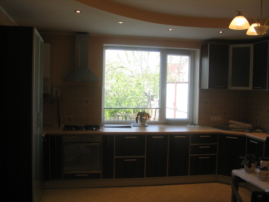

Olexiy Опубліковано: 7 червня 2007 Поділитись Опубліковано: 7 червня 2007 Инна попробуйте такое размещения на кухне котла. Такое размещения было связано с тем что хотелось спрятать котёл на кухне ,подводкой газа, и двумя каналами в левом углу на 150 С лева от вытяжки висит котёл Сори за качество фотки. Посилання на коментар Поділитися на інших сайтах More sharing options...
Инна Опубліковано: 7 червня 2007 Поділитись Опубліковано: 7 червня 2007 Спасибо за фото! Скорее так и будем делать! Посилання на коментар Поділитися на інших сайтах More sharing options...
