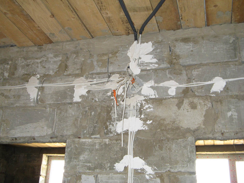

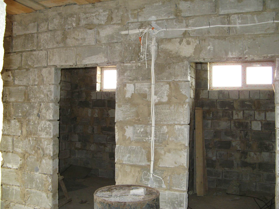

Homer Опубліковано: 18 травня 2007 Автор Поділитись Опубліковано: 18 травня 2007 Вчера "развели" 2-ой этаж. Посилання на коментар Поділитися на інших сайтах More sharing options...
XamGelo Опубліковано: 18 травня 2007 Поділитись Опубліковано: 18 травня 2007 А че так много проводов? Ето виклучатель? Посилання на коментар Поділитися на інших сайтах More sharing options...
Homer Опубліковано: 18 травня 2007 Автор Поділитись Опубліковано: 18 травня 2007 А че так много проводов? Ето виклучатель? Я пока сам еще не знаю - шо-это? Посилання на коментар Поділитися на інших сайтах More sharing options...
XamGelo Опубліковано: 18 травня 2007 Поділитись Опубліковано: 18 травня 2007 Ну, если выключатель - то только на много-много точечных светильникав. Или выключатель комбинированный с розеткой? :-D Посилання на коментар Поділитися на інших сайтах More sharing options...
Homer Опубліковано: 18 травня 2007 Автор Поділитись Опубліковано: 18 травня 2007 Ну, если выключатель - то только на много-много точечных светильникав. Или выключатель комбинированный с розеткой? :-D тааа-нет - там по идее доза должна быть - наверное. Посилання на коментар Поділитися на інших сайтах More sharing options...
XamGelo Опубліковано: 18 травня 2007 Поділитись Опубліковано: 18 травня 2007 Так доза ж наверху, а внизу шо? Посилання на коментар Поділитися на інших сайтах More sharing options...
Homer Опубліковано: 18 травня 2007 Автор Поділитись Опубліковано: 18 травня 2007 Так доза ж наверху, а внизу шо? ...аааа, там внизу выключателя два и розетка один. Посилання на коментар Поділитися на інших сайтах More sharing options...
XamGelo Опубліковано: 18 травня 2007 Поділитись Опубліковано: 18 травня 2007 Тепер понятно, чувствуется ответственный подход к проблеме электрификации личного загородного дома :-D Посилання на коментар Поділитися на інших сайтах More sharing options...
kunar Опубліковано: 18 травня 2007 Поділитись Опубліковано: 18 травня 2007 че-то мне эти мет. скобы на кабеле не нравятся,как бы изоляцию не повредить,если дифы не планируются - проверь потом утечки, в любом случае - на приборчиках типа УЗО и т.п., не экономь. Посилання на коментар Поділитися на інших сайтах More sharing options...
Homer Опубліковано: 18 травня 2007 Автор Поділитись Опубліковано: 18 травня 2007 че-то мне эти мет. скобы на кабеле не нравятся,как бы изоляцию не повредить,если дифы не планируются - проверь потом утечки, в любом случае - на приборчиках типа УЗО и т.п., не экономь. Та это не скобы - а гвозди простые - электрики опытные - сами сображают, что изоляцию "бить" нельзя. А, шо такое УЗО??? Поясни??? Посилання на коментар Поділитися на інших сайтах More sharing options...
XamGelo Опубліковано: 18 травня 2007 Поділитись Опубліковано: 18 травня 2007 УЗО - устройство защитного отключения. По новым правилам обязательна установка в линиях санузлов, кухни и тп. А также на вводе в частный дом (не уверен что обязательно, себе поставил) Служит для защиты от поражения током ( на 30 мА) и от пожара (на вводе в дом , 300 мА) Срабатывает если имеется разница в токе между фазой и нулем, грубо говоря Так же с этой штукой тяжело воровать электроэнергию. Поэтому энергосбыт заставляет кажись ставить до счетчика. Я проскочил, спроси у Наташи Посилання на коментар Поділитися на інших сайтах More sharing options...
Homer Опубліковано: 18 травня 2007 Автор Поділитись Опубліковано: 18 травня 2007 Тода - скажу шоб ставили эти УЗИ - но кажется - они мне про это шото говорили. Посилання на коментар Поділитися на інших сайтах More sharing options...
XamGelo Опубліковано: 18 травня 2007 Поділитись Опубліковано: 18 травня 2007 УЗИ это у нас в другой ветке, вместе с сайгой :-D Посилання на коментар Поділитися на інших сайтах More sharing options...
Homer Опубліковано: 18 травня 2007 Автор Поділитись Опубліковано: 18 травня 2007 УЗИ это у нас в другой ветке, вместе с сайгой :-D УЗИ - тама мы еще не обсуждали - оно воще пошти везде запрещено Посилання на коментар Поділитися на інших сайтах More sharing options...
Homer Опубліковано: 19 травня 2007 Автор Поділитись Опубліковано: 19 травня 2007 Оказ. метал. скоб не будет - это был временный монтаж. Посилання на коментар Поділитися на інших сайтах More sharing options...
XamGelo Опубліковано: 19 травня 2007 Поділитись Опубліковано: 19 травня 2007 И это правильно Посилання на коментар Поділитися на інших сайтах More sharing options...
kunar Опубліковано: 19 травня 2007 Поділитись Опубліковано: 19 травня 2007 Отож Посилання на коментар Поділитися на інших сайтах More sharing options...
Fuzik Опубліковано: 19 травня 2007 Поділитись Опубліковано: 19 травня 2007 Оказ. метал. скоб не будет - это был временный монтаж. Для монтажа проводов есть пластиковые ёлочки, алебастра не надо будет вобще. Посилання на коментар Поділитися на інших сайтах More sharing options...
