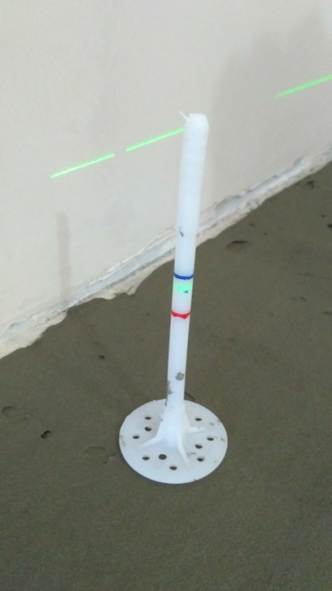

Уровень, как и планировал, поднимаю тем же клеем, на который и плитка кладется.
Контроль с помощью такой нехитрой штуки и лазерного нивелира IMG_20210708_174059.thumb.jpg.6a484ebf4fd40623296dc08317d8c188.jpg
