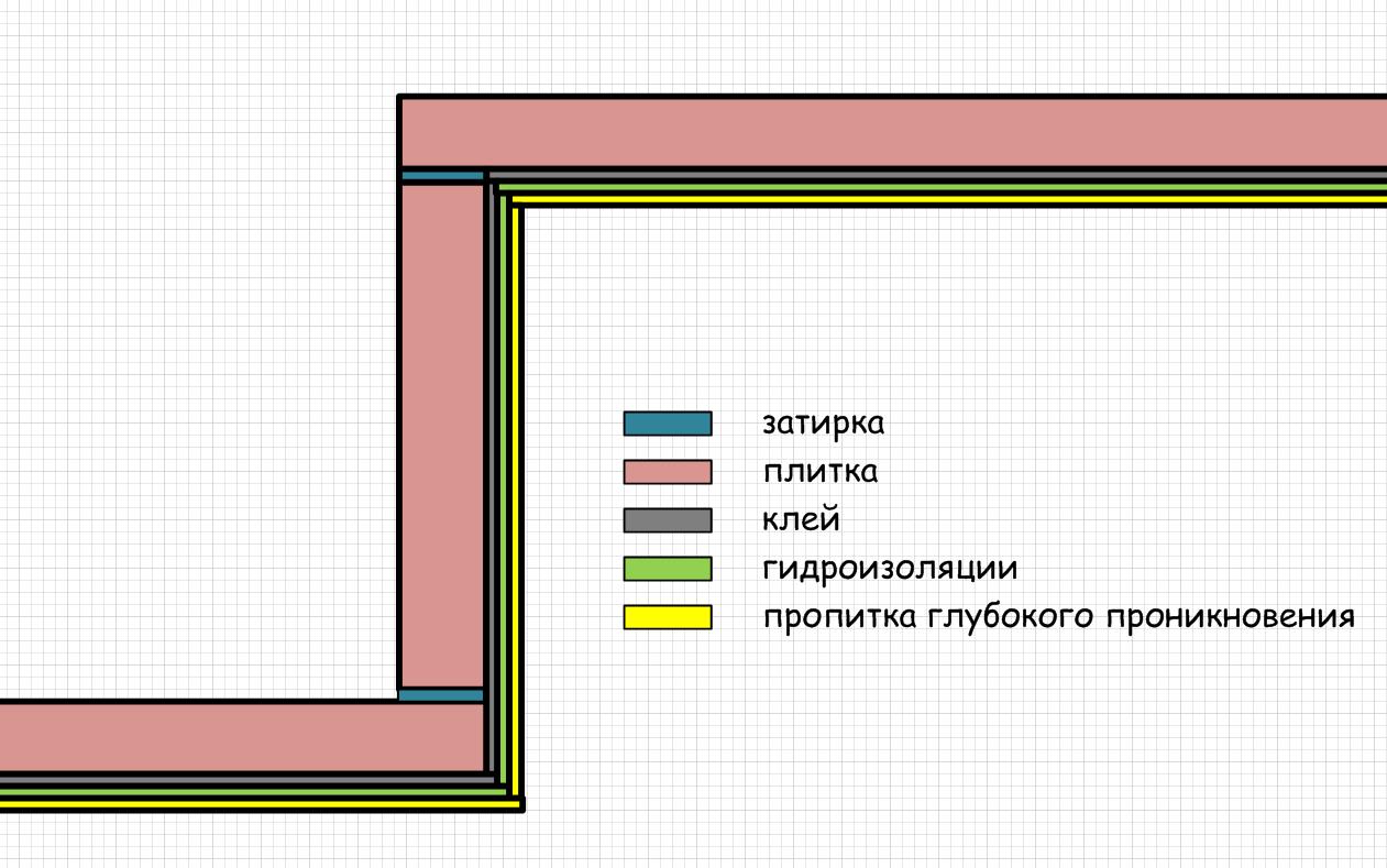

есть два варианта, какой правильный?
Думаю, что первый вариант значительно проще в исполнении, что для многих равносильно тому, что он лучше.
для меня вопрос проще не стоит, для меня стоит вопрос надежности
Есть такое понятие - чем проще, тем надежнее... Сложность влияет на надежность.

подскажите как правильно уложить плитку на ступени, есть два варианта, какой правильный?
Спасибо
На форуме есть пару тем, связанных с отслоением плитки на ступенях. Почитайте....не поленитесь.
Я за вариант №2( тот который подписан №2). В данном варианте горизонтальная плитка еще играет роль капиноса, что предотвращает попадание влаги в стык вертикальной плитки

Вот в той теме, пост №23. Там изображен Ваш вариант№2

остаются вопросы по материалам (на картинке множество материалов, думаю они у нас не все доступны) упрощенную последовательность слоев вижу:
схема на картинке
по материалам не до конца понятно что брать
основание бетон

С пирогом всё очень сложно!
1. Какая гидроизоляция? Как на ней будет держаться клей?
2. Что за пропитка? Для чего?

гидроизоляции - выбрал Силтек v-30
клей Силтек 83
по идее материалы одного производителя, должны "дружить" друг с другом. И адгезия у них будет достаточной, чтобы служить долгие годы

Грунтовка не нужна, поверхность перед употреблением надо увлажнить без луж
Как по мне, однокомпонентные гидры неудобны, т.к. за ними нужен тщательный уход
все работы следует выполнять при температуре поверхности и воздуха от +5°С до +30°С и относительной влажности воздуха 55-65%;
при нанесении следить за тем, чтобы каждый предыдущий слой успел затвердеть (уплотниться), но оставался влажным;
защищать свеженанесённую растворную смесь от воздействия негативных факторов (действия прямых солнечных лучей, сквозняков, отрицательных температур) на протяжении 7 суток, от атмосферных осадков – на протяжении 1 суток;

А вот, что пишет итальянский производитель по поводу улицы:
Очень высокий уровень гидротермических нагрузок вызывает необходимость гидроизоляции данной структуры высоко-эластичными и деформируемыми материалами, которые в состоянии обеспечить полную герметичность поверхности во избежание риска попадания воды даже при экстремальных условиях эксплуатации.

Как минимум цементно -латексную, но наносить не по такой жаре.
