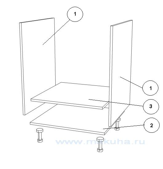

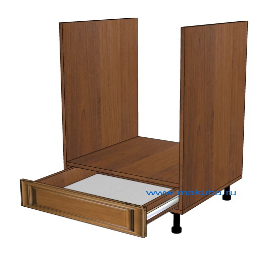

Господа-специалисты, подскажите.
Должна ли быть какая-то поддерживающая столешницу перемычка спереди под варочной поверхностью, в случае, примерно, как на фото ниже? Духовки пока нет, но по плану в ближайшей перспективе. Под духовкой небольшое отделение с дверкой.
Должна ли там быть перемычка, есть ли там для нее место? Или в таком случае все делают без перемычки и часть вырезанной столешницы висит в воздухе? Или она может опираться на духовку?
Как Вы проектируете мебель касательно именно этой секции?
Связь сверху в этой секции не делается
Именно так и выглядит у меня, как на этой схеме. Правда сзади (возле фартука) он вставил поддержку, а спереди нет. Я как-то логически был уверен, что оставшаяся часть вырезанной столешницы должна иметь поддержку и стал сегодня жарко спорить с "чудо-мебельщиком":)
Он убеждал меня, что в такой секции именно в таком исполнении невозможно поставить поддержку и что все будет и так хорошо.. :unknown:
Не столько поддержку, как связку.
