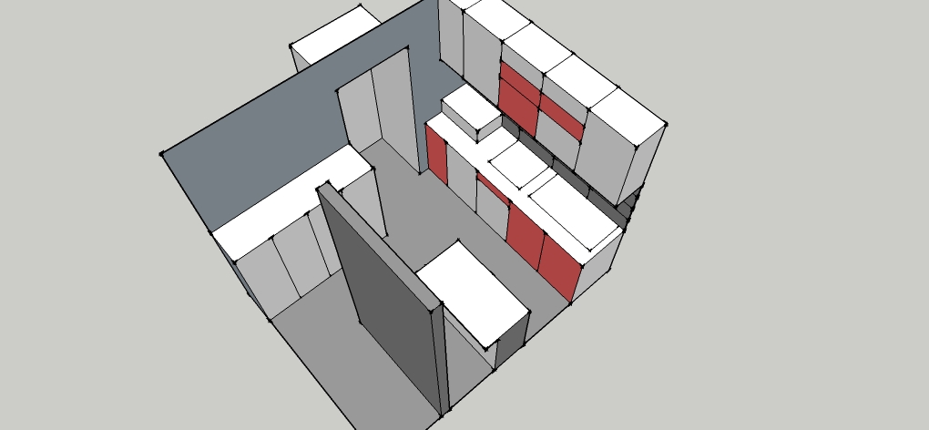

Добрый день мебельному сообществу.
Остро требуется кухня в стиле минимализм (я понимаю это примерно так: www.stroimdom.com.ua/forum/showpost.php?p=1879915&postcount=942) .
г. Киев.
В приложении рисунок (нарисовал как смог). Красным выделены места где что-то будет мешать. Вытяжка, газ. труба, посудомойка, колено мойки, варочная.
Верхние фасады могут быть как вертикальные, так и горизонтальные - как удобнее? Но идет привязка к плитке фартука, которая уже на стене. 4 плитки по 50 см и кусочек 30.
Кухня состоит из трех основных элементов:
1. Непосредственно сама плоскость кухни. 4 секции по 50 см. иодна примерно 30. Содержит встроенные: вытяжку, посудомойку, варочную поверхность, ну и мойку.
2. Остров. Примерно 1,2 на 0,7 Параметры зависят от духовки, которая в него должна быть встроена (в торец). Остальное пространство выдвижные ящики.
3. Шкафчик вдоль стены. ДхШхВ 2,0х0,45х1,5 (приблизительно) Там просто полки. 4 распашных дверки.
По фасадам: белый или светлый матовый цвет. Надо смотреть образцы.
По фурнитуре: дверки желательно без ручек. Остальное наполнение более менее стандартное - надо решать по ходу пьессы. Отношусь к этому спокойно. Просто надо сделать оптимальное наполнение по цене, качеству и эргономике. Думаю, что хорошему мастеру виднее с высоты горы установленных кухонь.
Вот такие примерные данные.
Интересует:
1. Посмотреть варианты фасадов
2. Получить примерную стоимость.
3. Исходя из пунктов 1-2 пригласить мастера на замер и точный просчет.
Спс.
P.S Забыл про столешницы. Их три: рабочая поверхность кухни, острова и (возможно, т.к. не знаю какими нормами она продается и какие в итоге будут остатки) шкафчика сверху. По материалу не определился (нужны предложения). Цвет белый или серый. Предположительно искуственный камень 2 см.

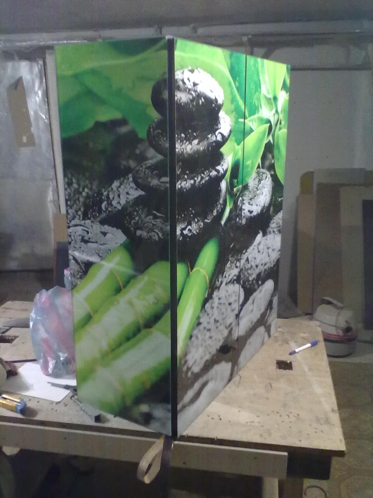

HPL-пластик - по нашему: бумажно-слоистый пластик, чаще всего можно увидеть на кухонных столешницах, приходит в цельных листах из-за бугра (3100*1300 - обычно), толщина 0,3-0,8 мм.
К своему стыду, скажу что не знаю Финобоарда от Кайндла, фасады можно ставить из чего угодно, лиш бы Вам это нравилось и Вы могли себе это позволить.

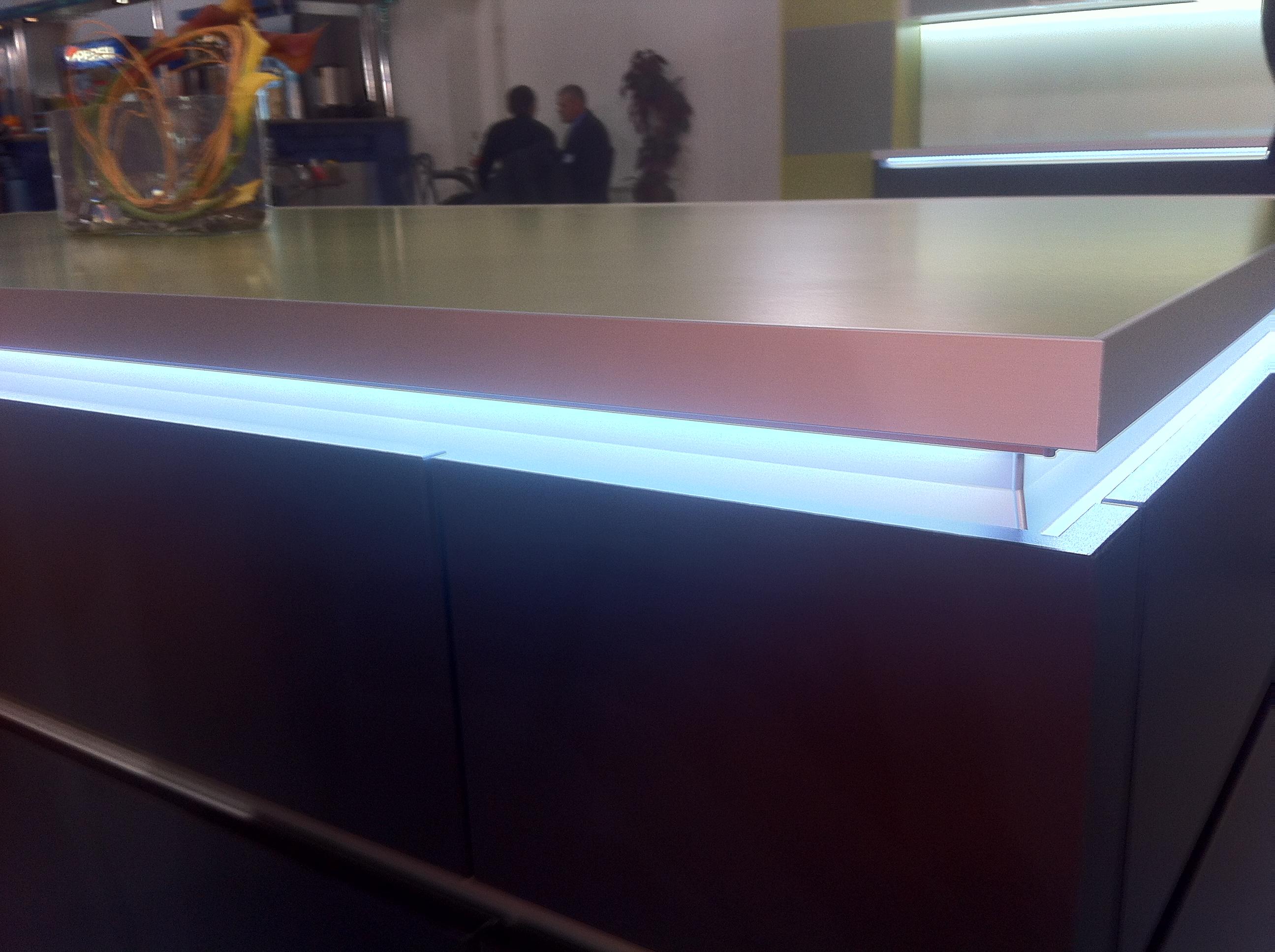

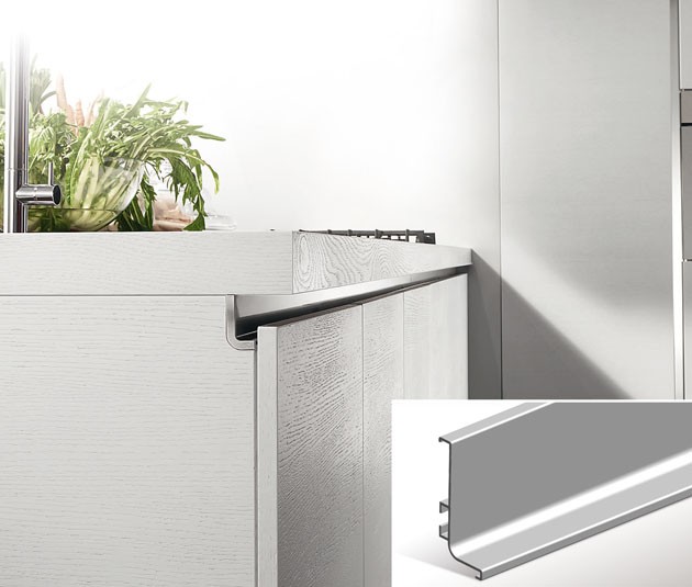

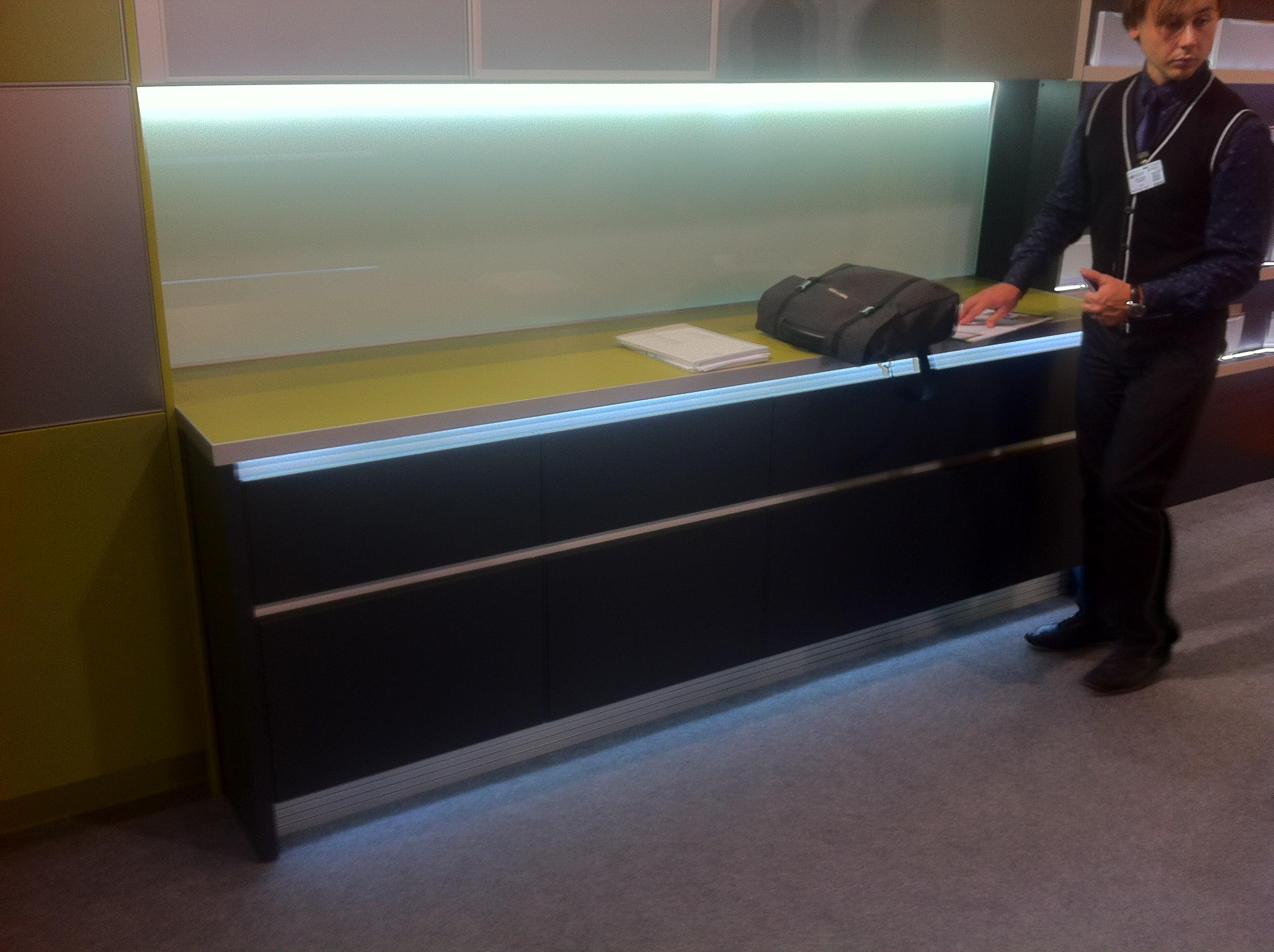

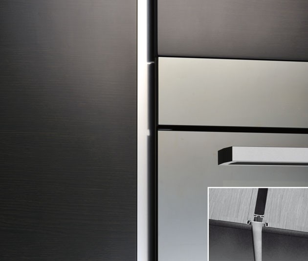

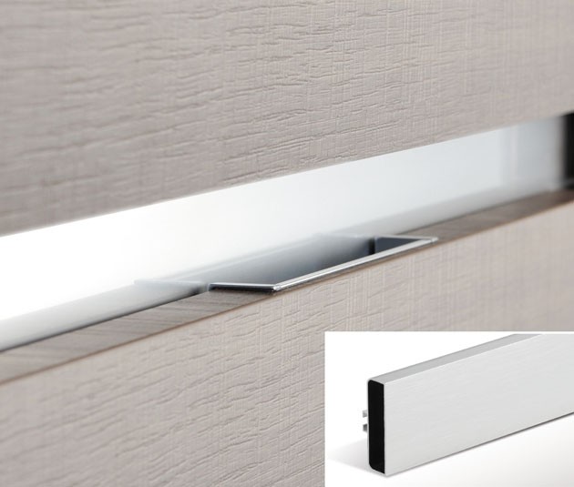

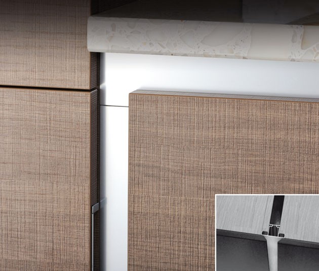

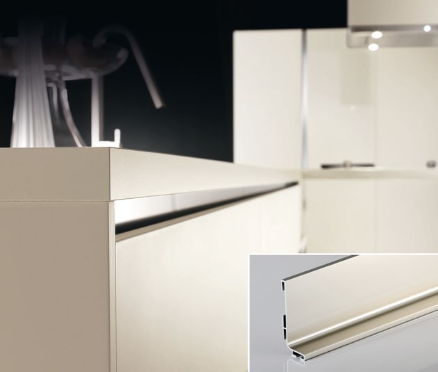

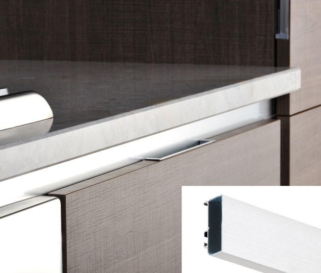

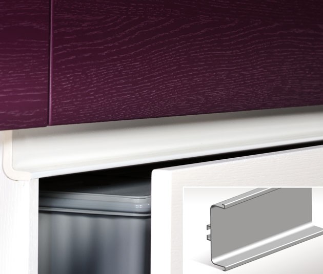

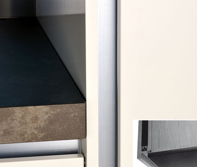

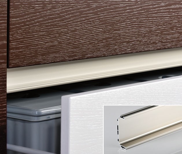

Ручка-профиль - не круто... Надо фасады отрегулировать идеально , смотрится не так уж и стильно и прочее.

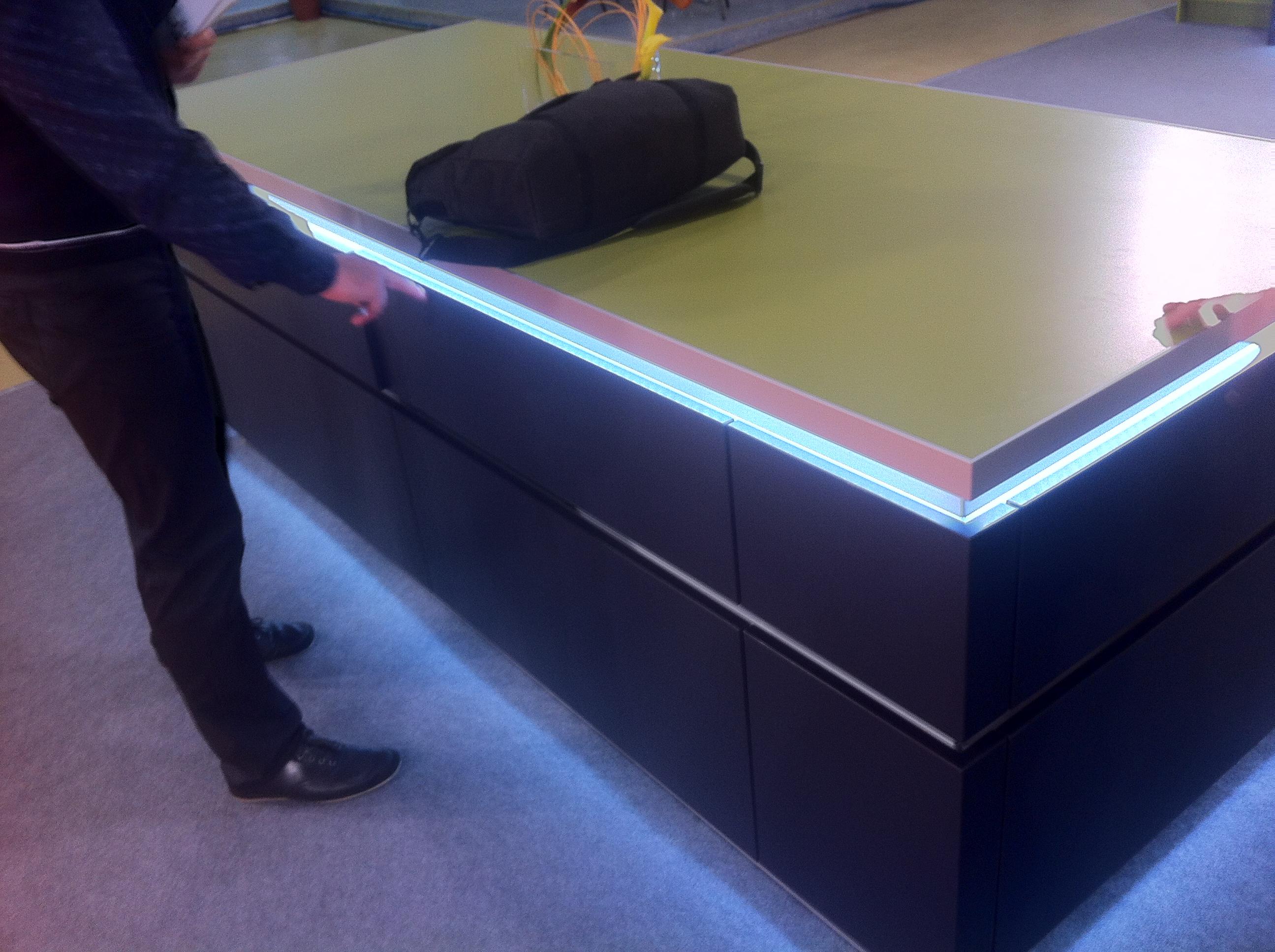

А вот это круто (Москва ноябрь выставка 2012):
главное не дорого
Такой профиль бывает горизонтальный (под столешницу и между фасадами)
И бывает вертикальный между дверкой и боковиной и между двумя дверками
этот профиль не новинка, но сейчас опять входит в моду
Сам профиль простенький - но эта мелочь делают кухню богатой, даже если вместо фасадов ДСП сделать с выраженной текстурой какой нибудь.
По моему на Выборе есть. Последний раз я там брал как раз ручку-профиль. После установки понял, что рекомендовать никому больше не буду. Смотрится "НИКАК".
Значит здесь его надо клеить на ДСП? Не всяк и потянет.

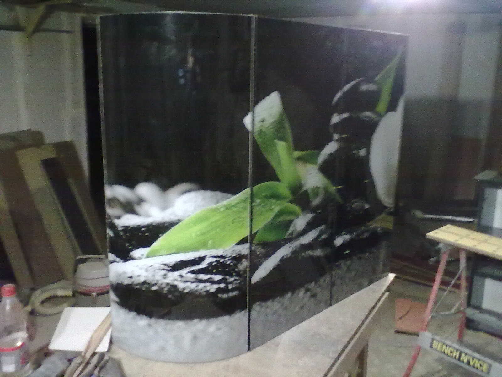

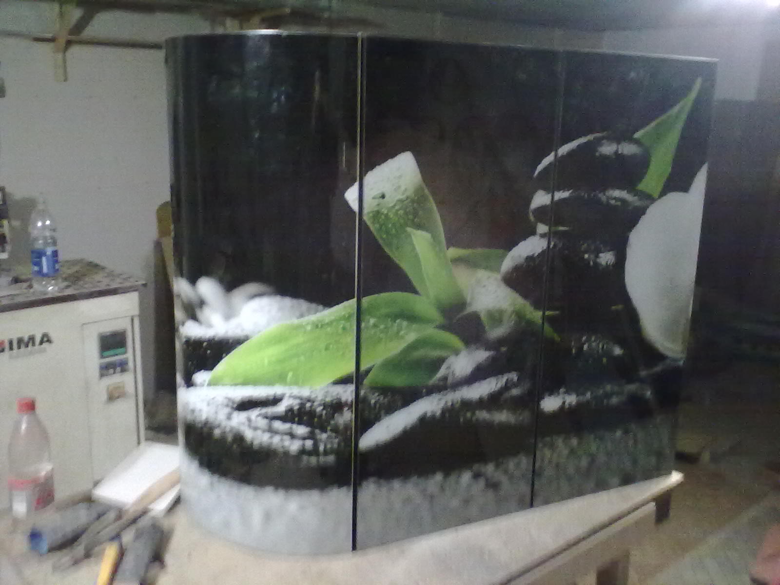

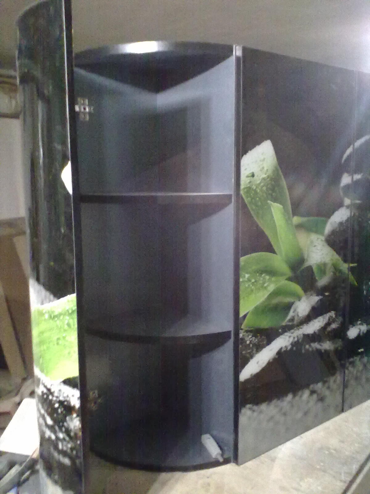

1. А гнутые фасады поклеить можно?
2. А фасады с витринами?
Для поклейки нужен пресс.
Гнутые можно.
Витрины тоже.

А кто у нас такой профиль продает?
производитель opes save italy
www.opes.it/prodotti.php?lingua=1
через неделю у нас появится 2 вида такого профиля
надо уточнить в фирме "все для мебели" некоторый ассортимент у них был этой фирмы итальянской
на мебельных технологиях вроде видел похожее

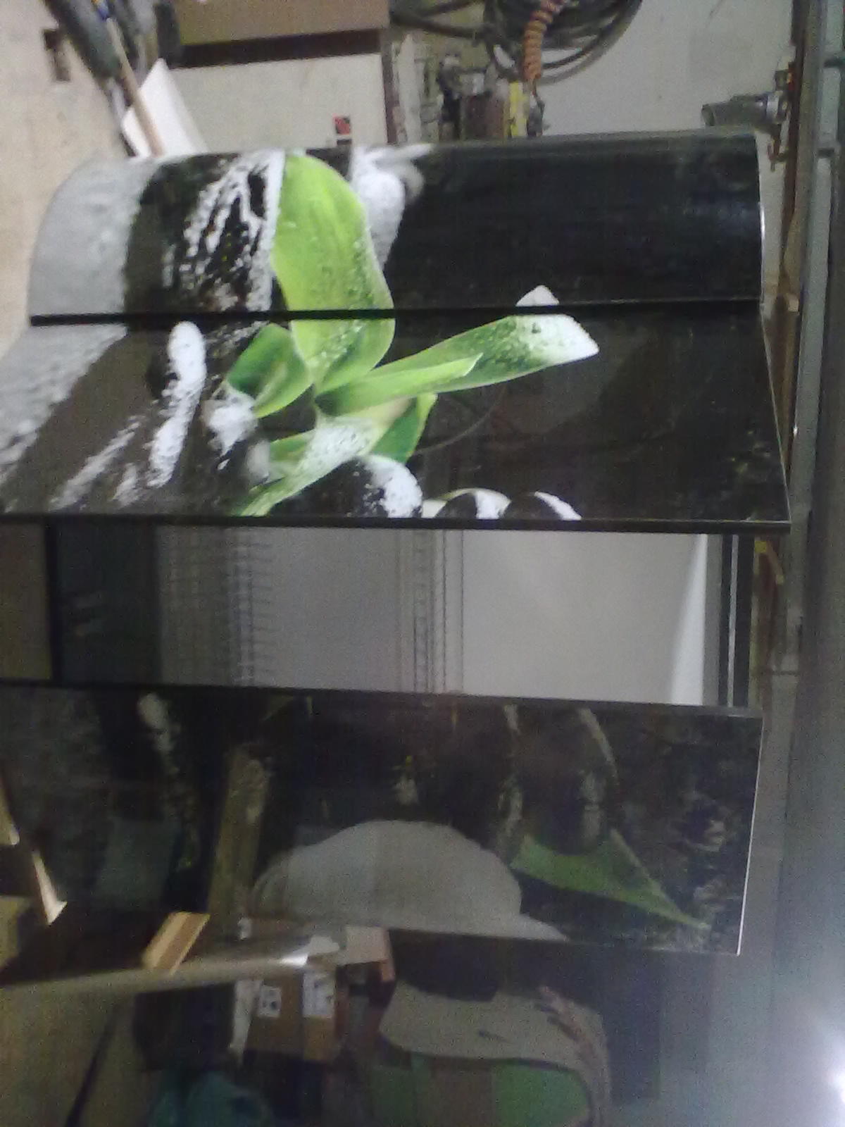

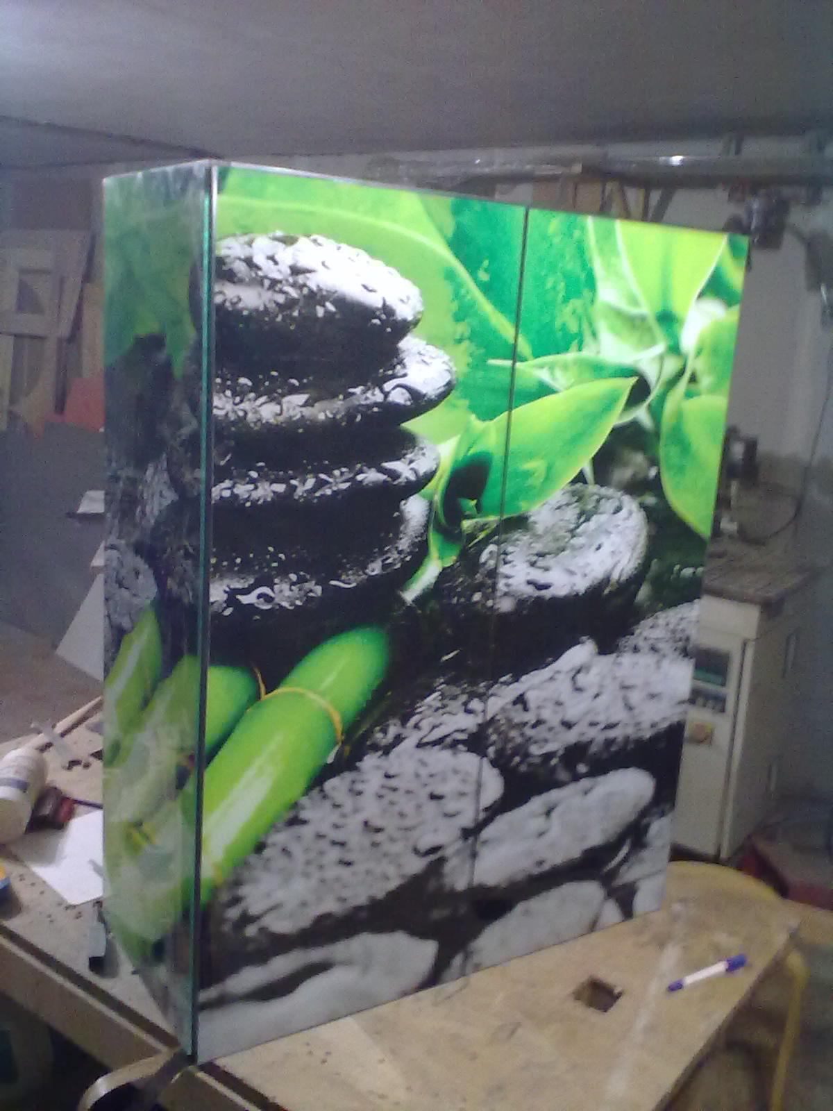

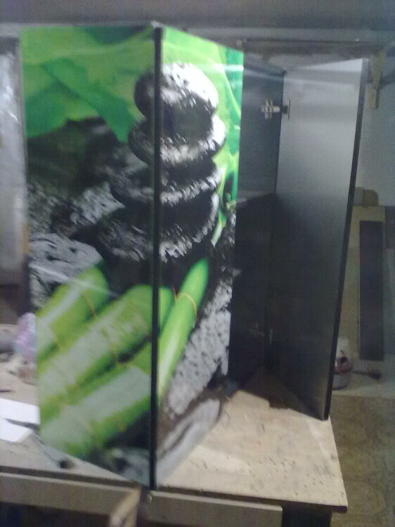

хто що скаже про фасади з фарбованого кальоного скла яке приклеєне до дсп ? без алюм. профіля.

А то очень просят выгнутый фасад дверцы на тумбе и закругленные полки на шкафчике.
Гнутые можно.
Витрины тоже.
Но, с оговорками.
Без пресса - никак... поначалу возили клеить на мебельную фабрику (остатки меб. ф-ки), на пресс которым раньше шпонировали дсп , когда и его "реструкторизировали" (наверное в металлолом)- купили простой мембранновакуумный - кпеим сами...
Вариант неплохой. Себе домой такое ставил да и заказчикам частенько устанавливали. Единственное, что могу сказать: лучше такие фасады устанавливать без ручек, а то факторов очень много (перечислять не буду), которые дают трещины в местах отверстия под ручки. Потом замена.
"Без ручек" я имел ввиду голые фасады, которые открываются нажатием на фасад.
