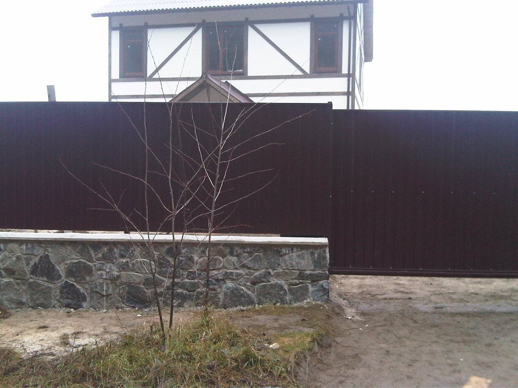

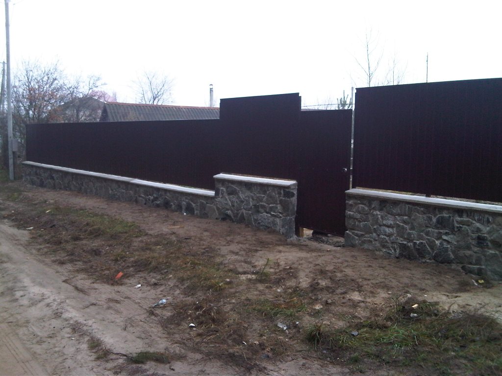

Тем временем практически закончен забор -285 м.п. из них 30 -фасад. Делался фундамент и банальный профнастил. С фасада цоколь выложили бутом. Хотел деревянный, но остановило даже не то, что его нужно будет периодически обрабатывать, а то, что правильный деревянный забор будет по работе дороже забора из профнастила.

Вы же знаете, что очень много зависит от строителей :). У меня работает 7 человек. Бригадир- профессиональный строитель, закончил факультет ПГС, еще советской закалки человек 8-).

Профнастил брал на "Сталексе" на Петровке. У мну его было более 560 метров квадратных и поэтому оцинкованный обошелся в 39 с копейками грн/м2, коричневый-около 49. Для каркаса: трубы вертикальные 60х40 и горизонтальные 40х20. Шаг вертикальных столбов-2.30 м, горизонтальные трубы идут в 3 линии.Для пущей надежности. Прикручивалось все это дело саморезами по металлу 4.2х16 с прессшайбой. Были мнения , что нужно использовать кровельные саморезы с прокладкой из резины. Эти мнения я отверг как нерабочие, ибо защищают кровельные саморезы от влаги только с одной стороны, а стоят значительно дороже, чем с прессшайбой.
Бетонный фундамент армировался и имел более значительные углубления в местах установки столбов.
Стоимость навскидку, без уточнения нюансов вместе с работой всего в т.ч. и кладки из бута )около 90000 гривен +6400 за ворота раздвижные (4 м) и калитку с электрозамком. Ворота пока без автоматики. Сыну просто очень нравится их вручную катать :D

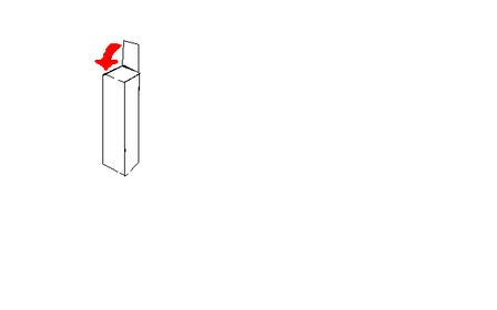

Насчет заглушек на столбики: мои находчивые рабочие обошлись без них. Болгаркой отрезаются 3 грани трубы на расстоянии 6 см от торца. Оставшимся лоскутом закрывают отверстие в торце и заваривают. Потом все покрывается краской-грунтовкой от Капарола :)
Еще как вариант можно просто задуть пеной, срезать под трубу и сверху хорошо закрасить, чтобы избежать разрушения пены.

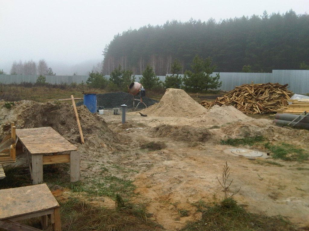

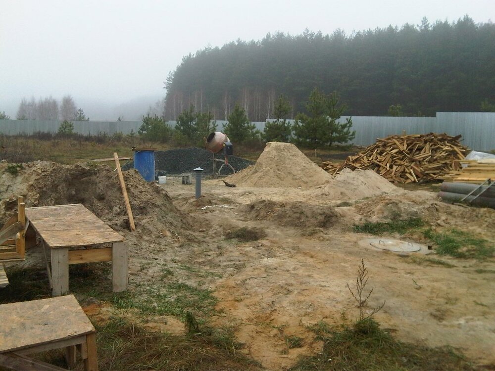

Я за вчера пересадил где-то штук 6 сосен. Полил немного. Расстояние от прежнего места их произрастания около 10-15 м.Грунт тот же самый. Буду наблюдать за приживлением.
Здравствуйте.Чуть упустил тему, сосед дал добро на выкопку сосенок?Больно хочется маленьких (годовалых) сосенок посадить.
Не беседовал еще с соседями. Все работой занят. Заезжаю всего на несколько минут на стройку. В выходные буду подольше. Кстати, там у нас в лесу этого добра очень много :).
