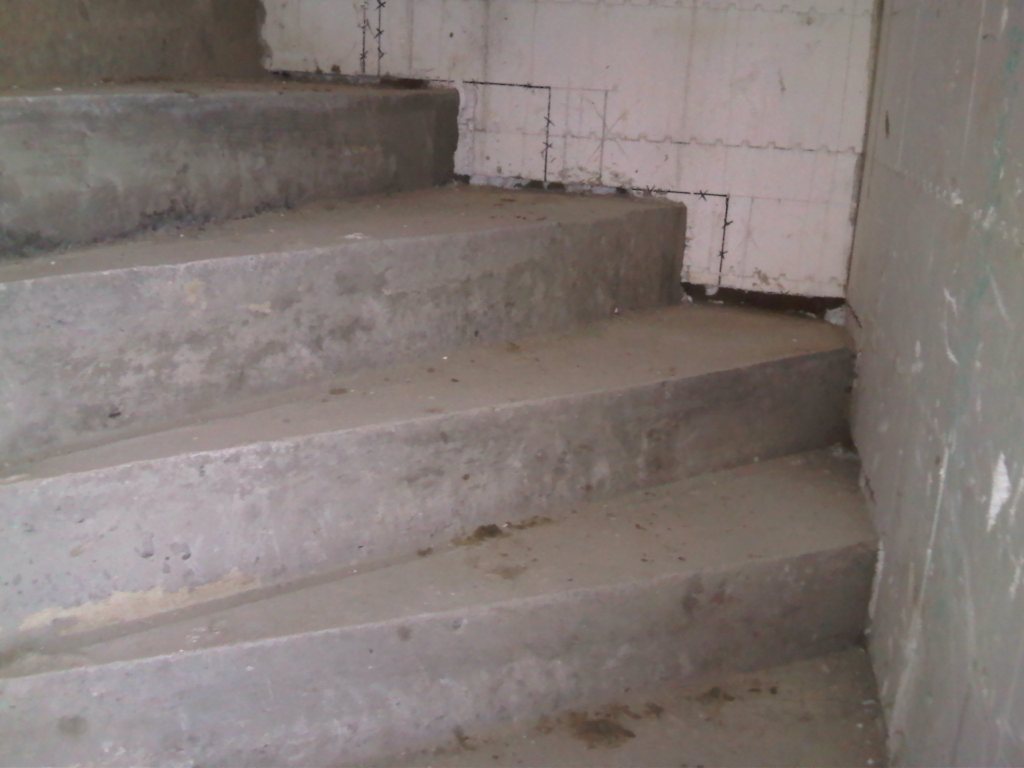

Лестницу делать должны люди, которые на них специализируются, особоенно если есть забежные ступени. Судя по всему, лестницу делали те же люди, которые делали коробку. Очень стремно выглядят забежные ступени "солнышком". Может переделать?
На забежных ступенях "солнышком" горят все начинающие. Для начала хотя бы посмотрели книгу Йожефа Косо "Лестницы. Дизайн и технология". Но бывают случаи (ширина 80-90 см, 6 забежных ступеней вместо площадки при повороте на 180), когда возле стойки ступень имеет ширину 5-7 см, тогда к относительному центру ступень расширяется до 30 см и ходить по ней можно.
Да ладно вам - судя по всему, ТС обладает большой уверенностью в себе и в своего проектировщика. Так что все будет хорошо.

А вот насколько удобно ходить по внешней стороне? -
Может переделать? ведь для себя...
showthread.php?t=37712&page=21
ТС привыкнет и даже не будет замечать каких-либо неудобств. А гости? А что гостям на 2-м этаже вообще делать?
Забежные ступени до и после угла возле стены имеют ширину не более 20 см, а высота подступенка около 17 см. Имеем две причины проблем с движением: очень узкие ступени и неправильная пропорция лестницы(по правилам, две высоты + ширина = 63 см).
На стене контуры новой лестницы?
Около стены забежные ступени имеют глубину , достаточную, чтобы моя нога в ботинке 44 размера становилась полностью . В сантиметрах не мерял.
Переделывать вряд ли буду. Посмотрел, у всех лестниц с забежными вступенями внутренний край очень опасный. Его будем искусно ограждать.
Конечно, лестница далека от воплощения примера идеального удобства. На этапе проектирования этот вопрос, поверьте, муссировался с разных позиций и очень долго. Нужно было втиснуть Г образную лестницу в ограниченное пространство при немалой высоте потолков. Проем ограничен пространством 3.6х1.5 м, окно в прихожей...короче, такой шаг мною осознан и одобрен моей внутренней цензурой. Можно было бы забабахать дом побольше и тогда все бы прекрасно вписалось, но мое требование было : "не более 180 метров квадратных"
Впрочем, с удовольствием восприму конструктивные советы, а не абстрактные, типа "переделать" . Как переделать?:drinks:
