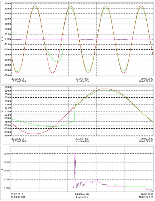

Я тут стук поямал в стабе, вот как выглядит:
красный - вход
зеленый выход
От такого прикола периодически постукивал контактор в автоматике генератора. А еще телевизор иногда сам включается, вероятно тоже от этого. Ну и сам стаб стучал.

Нагрузка была ?
Нагрузка была ?
Судя по всему происходит на малых нагрузках 200-400Вт. А вот при включении тиристора всплеск входа иногда до 77А наблюдался:

Мне вот интересно это ему извне что-то мешает или он сам, на сейчас рекомендовано клиенту обратится к производителю, ну а потом посмотрим.

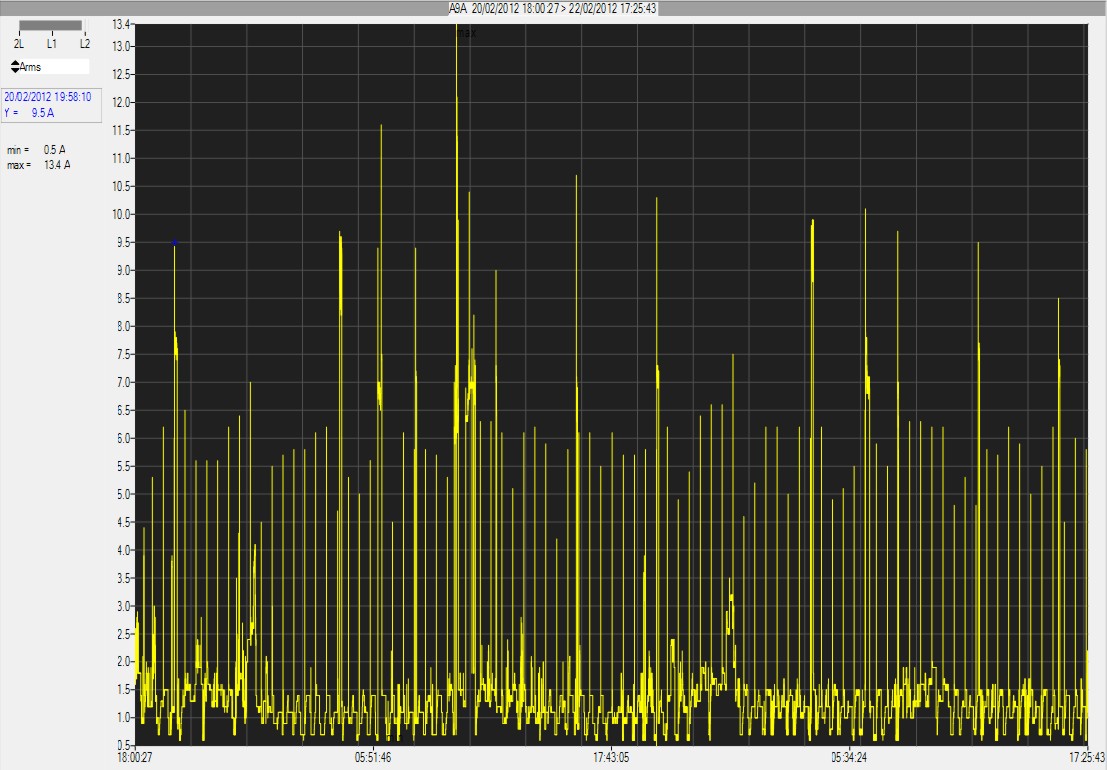

Вот ток за 48 часов с записью кадую секунду.
вот и интересно эти всплески это нагрузка включается или следствие некоректной работы стаба.
Нада было померять еще без стабилизатора чтобы определить что это, но уже поздно прибор снял.

А что это за странная такая амплитуда напряжения, в 320 Вольт?
В смысле. Это же амплитуда а не действующее значение. 320В/корень из 2=226В.
[ATTACH]167365[/ATTACH]
