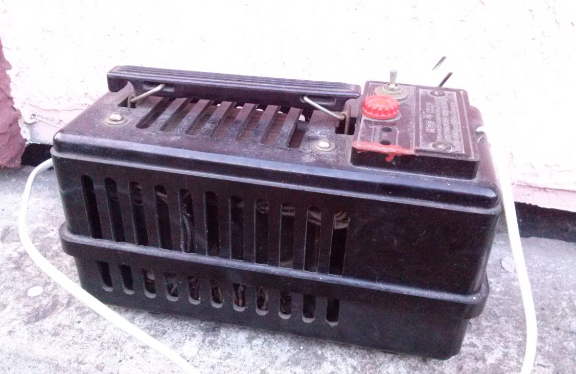

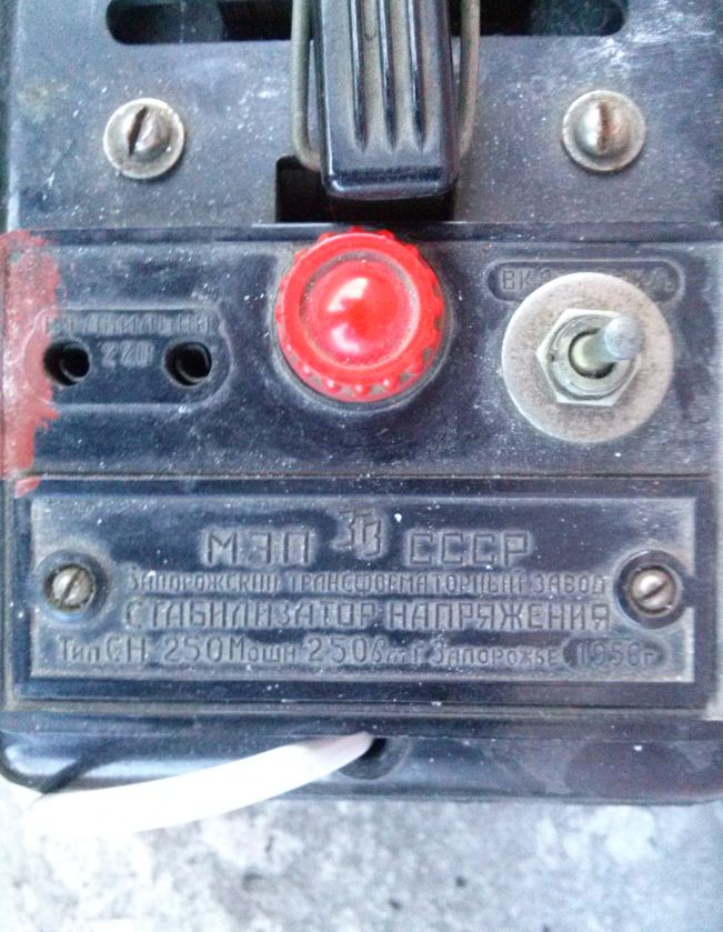

У кого какие мысли по поводу сложившейся ситуации? Есть в наличии еще такой девайс
Как лучше поступить, поставить пока этот перед котлом или вообще без него пусть пока работает ??
