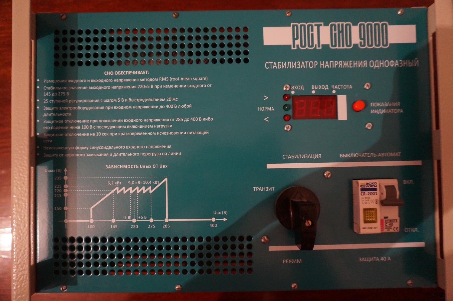

СНО-9000 РОСТ.
Змінено користувачем sasha.
Не встречал таких еще.Где/кто производит ?
Виробник- м.Луцьк, виготовляють не масово, в основному вони роблять зварювальні апарати хорошої якості.
