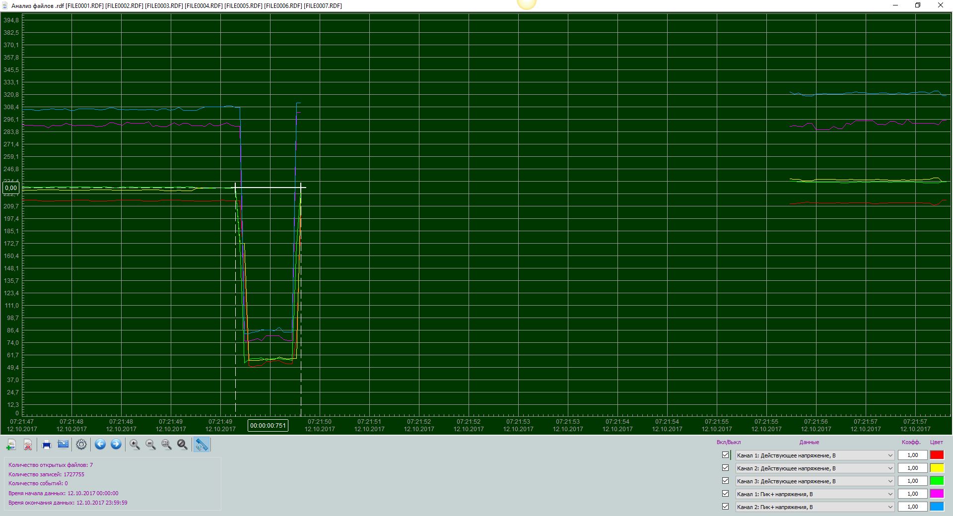

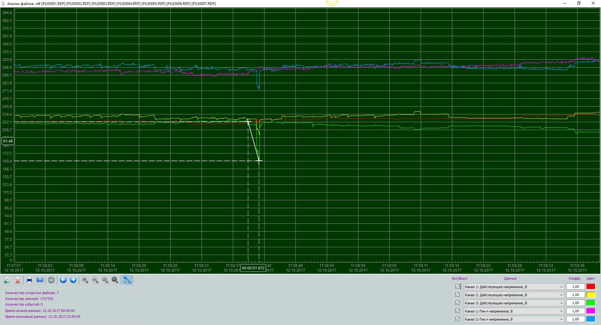

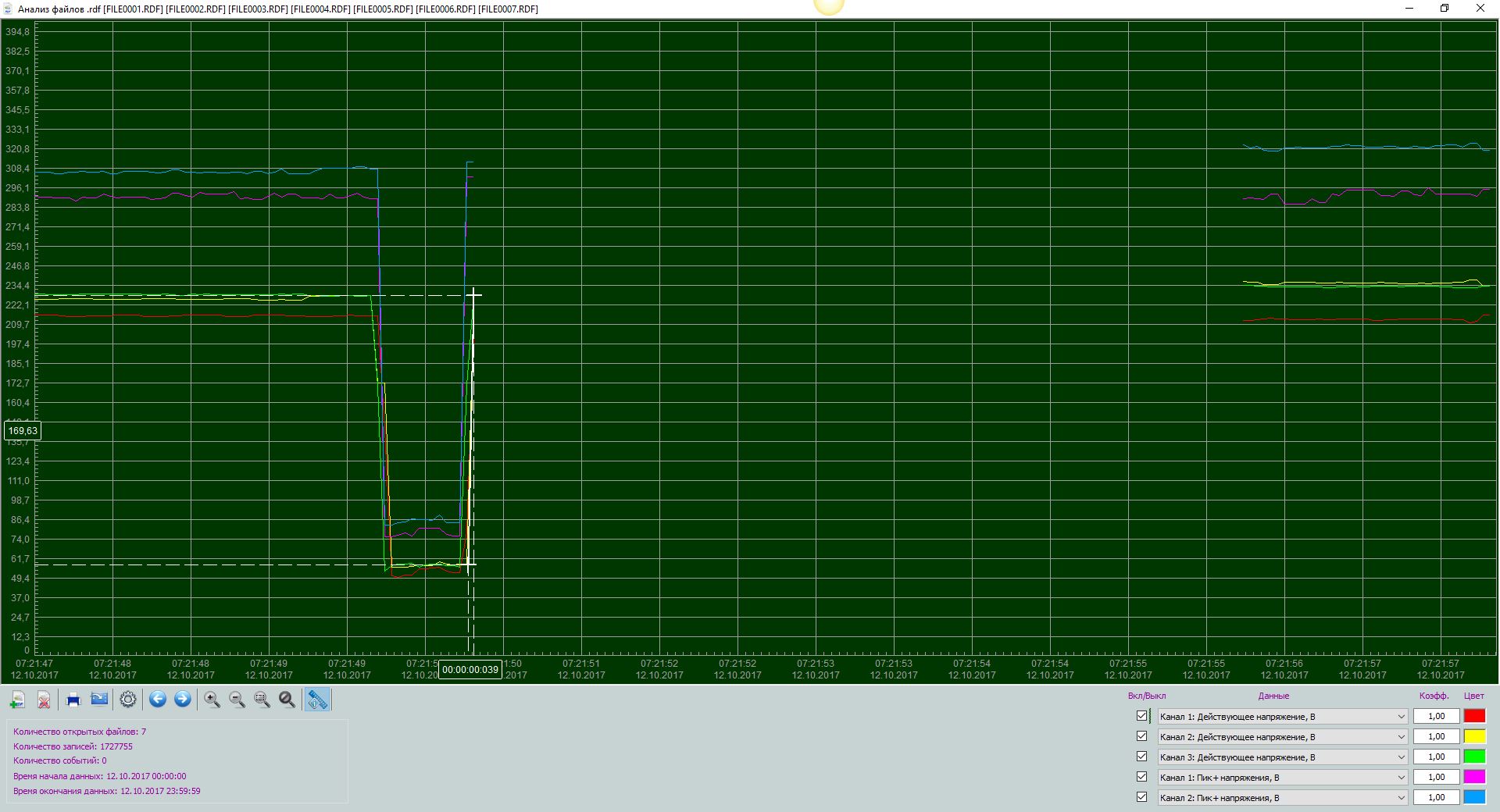

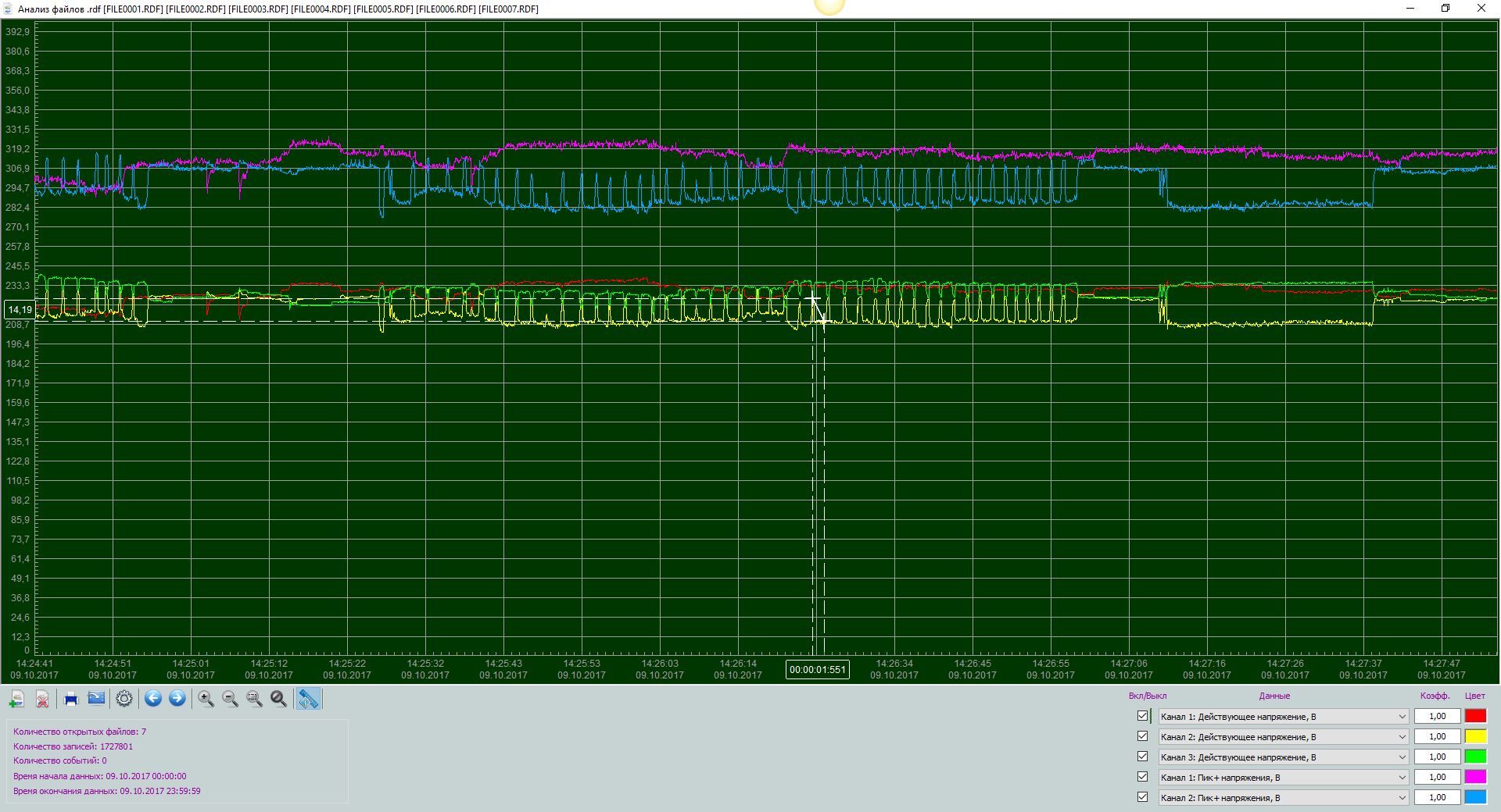

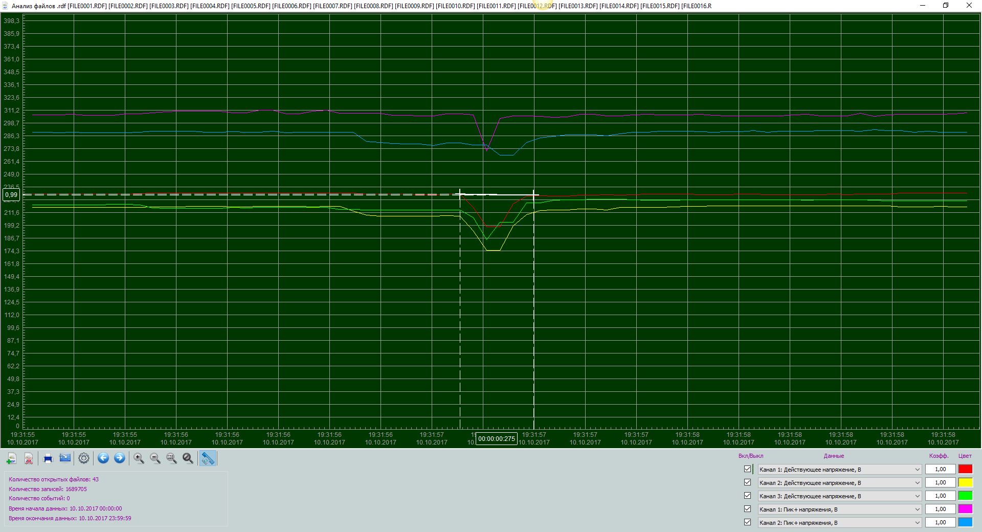

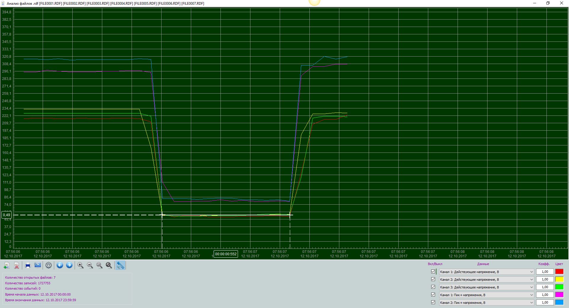

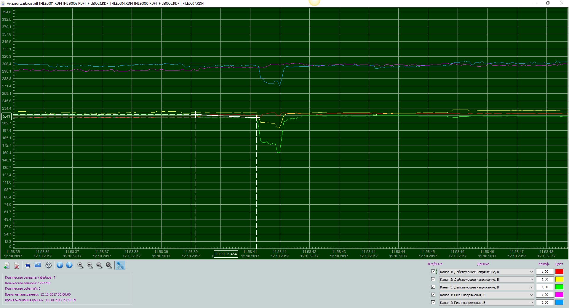

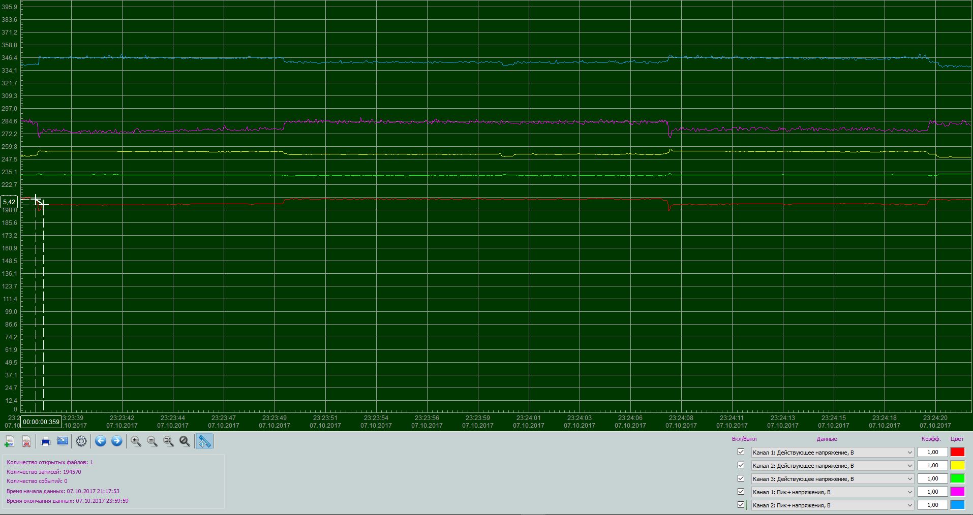

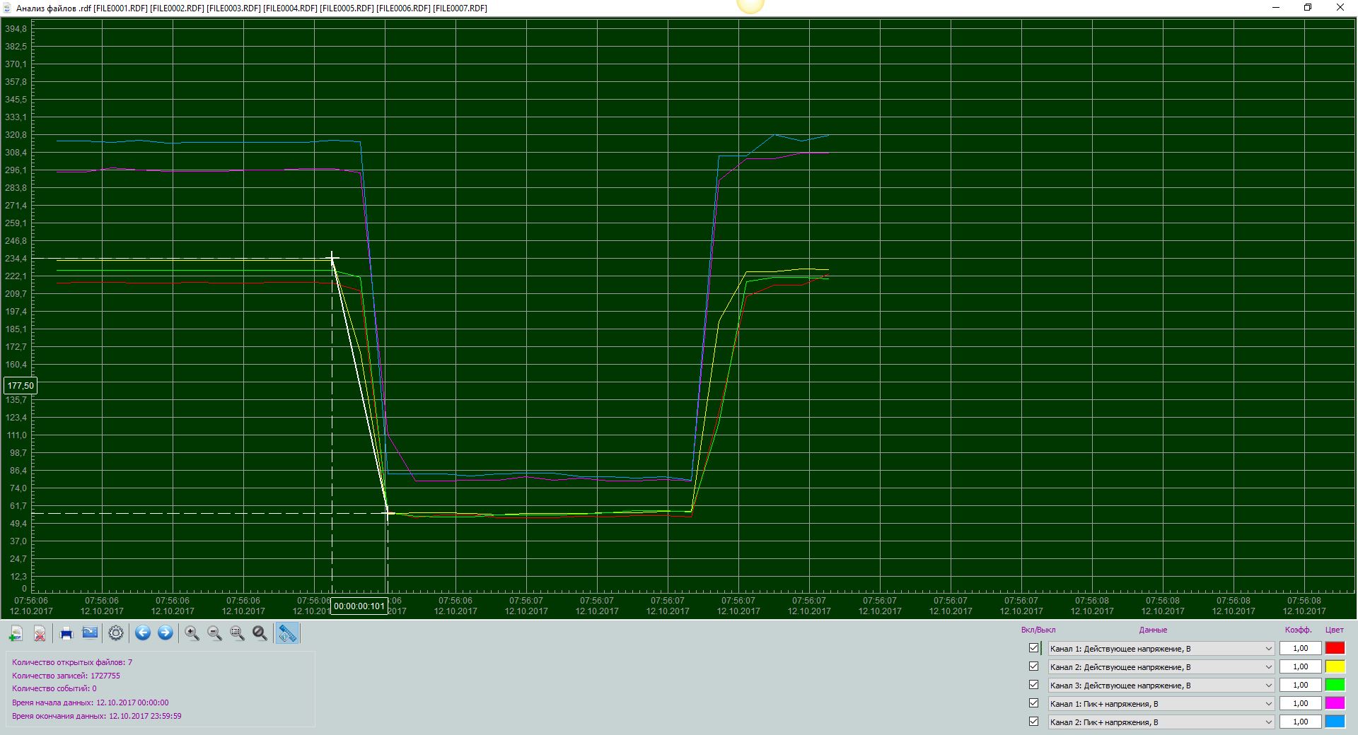

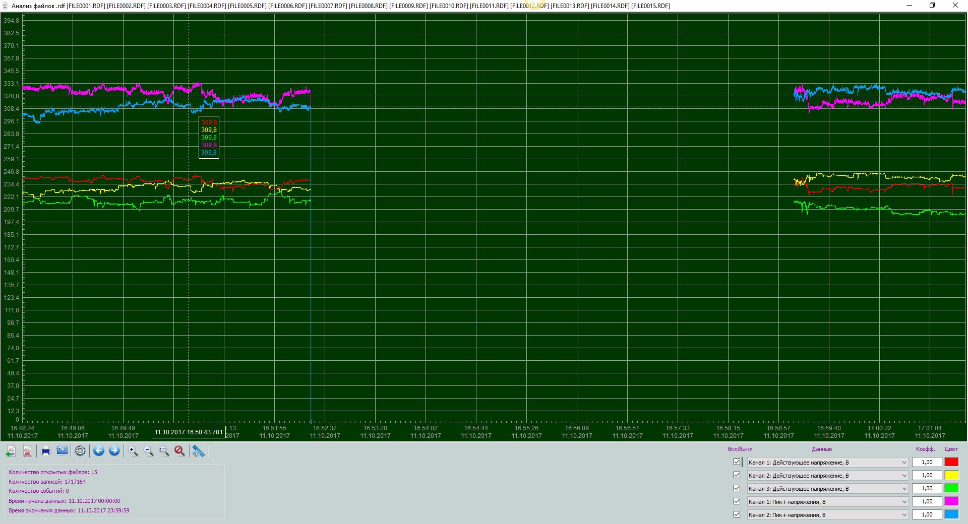

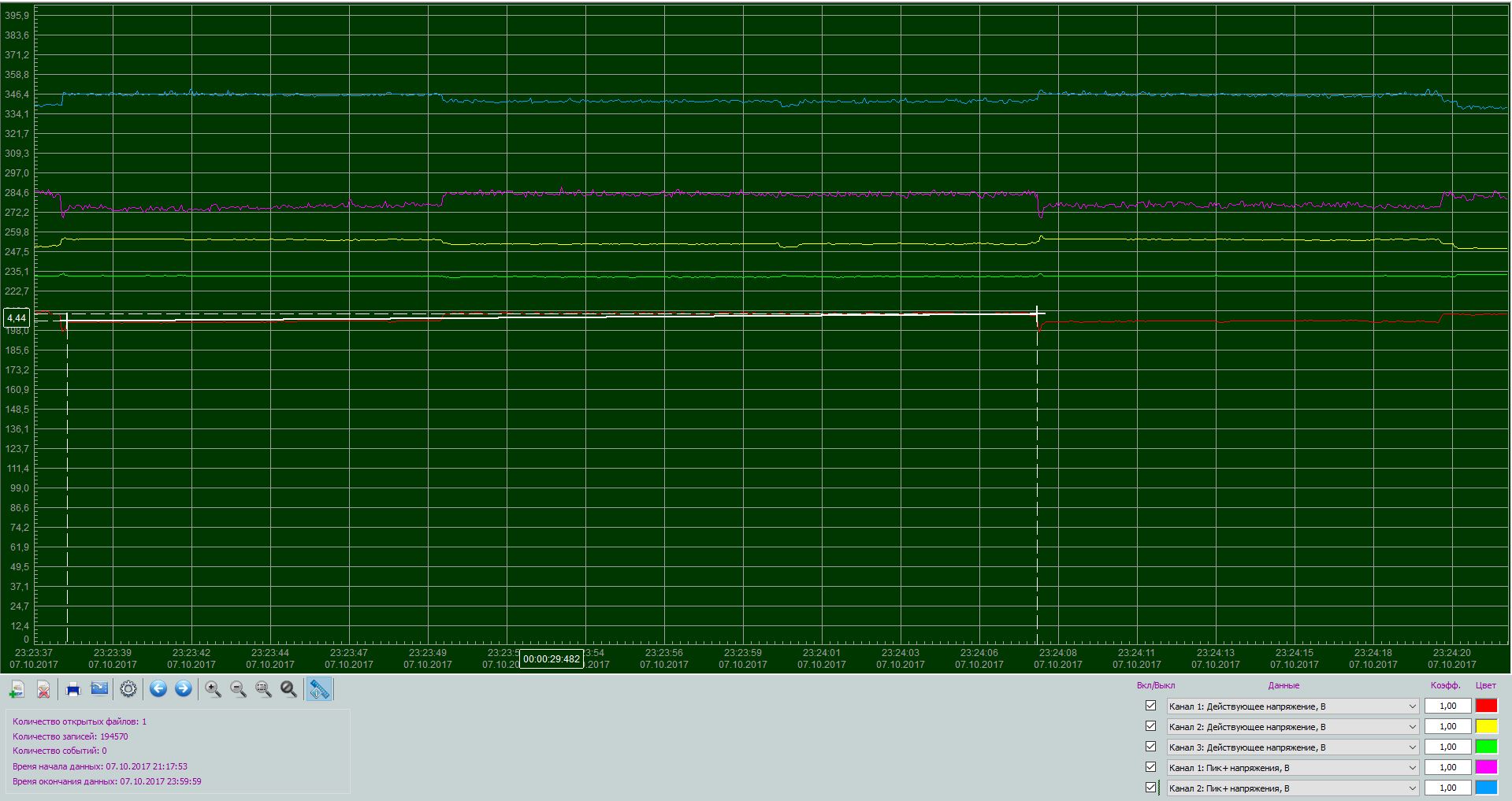

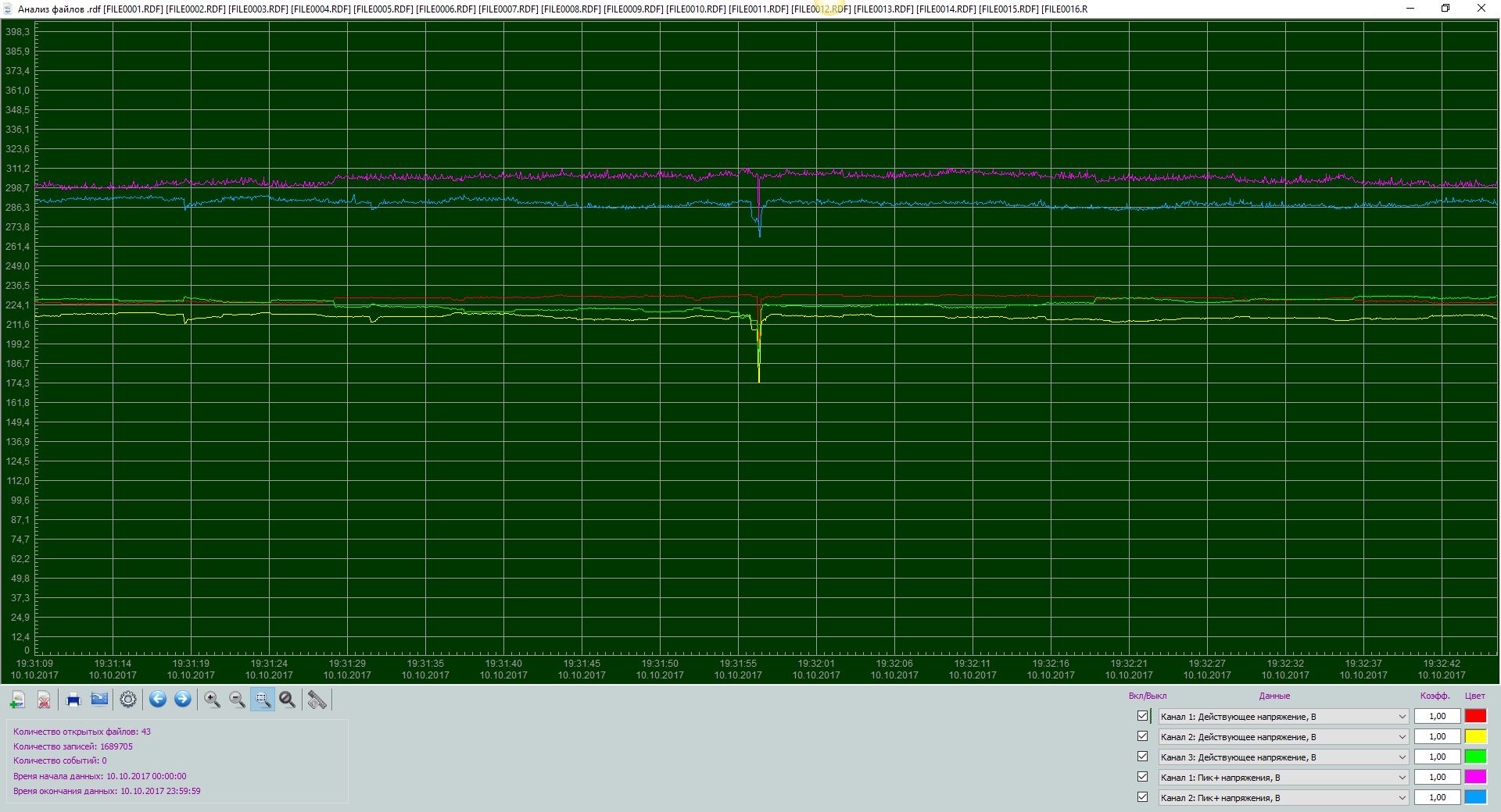

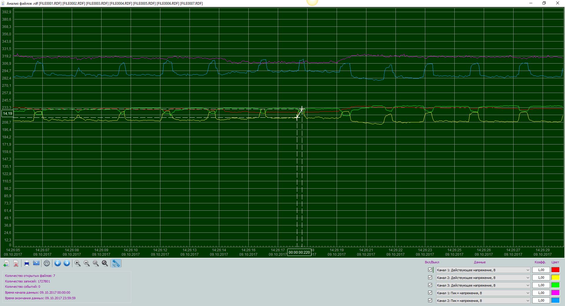

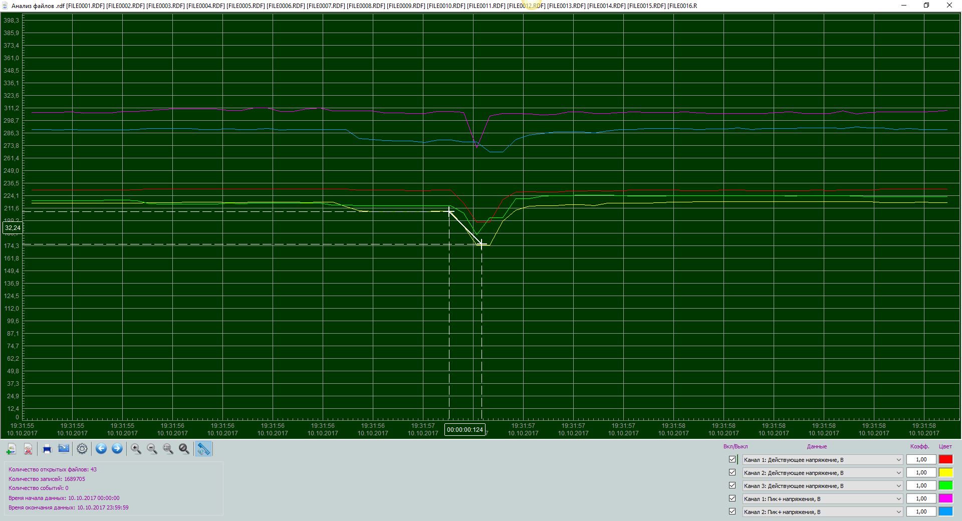

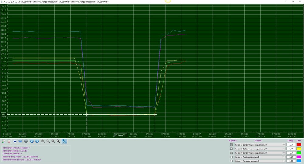

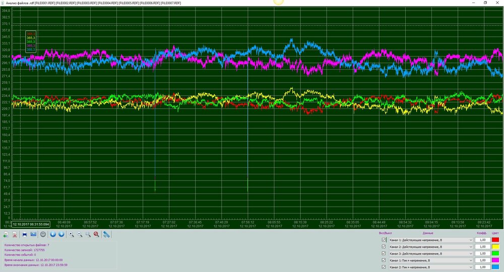

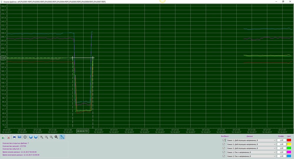

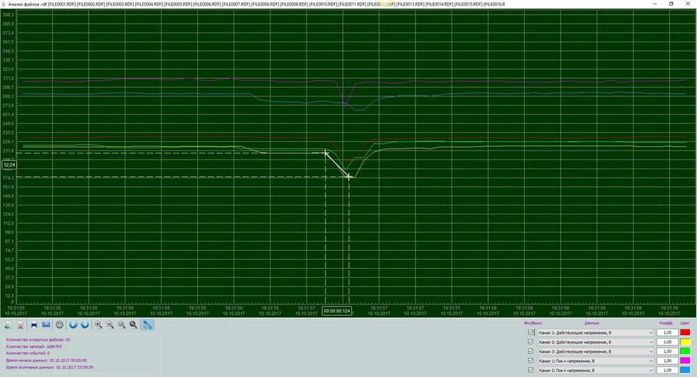

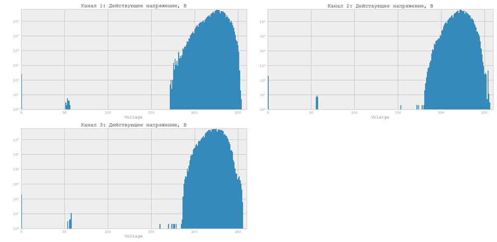

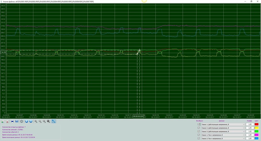

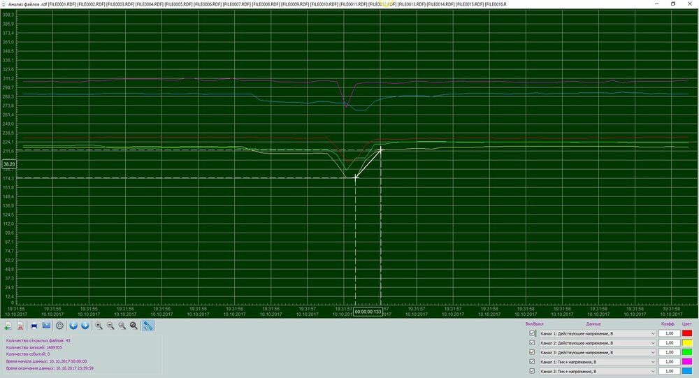

Ох и задачку Вы мне задали :) Вообщем опустил интервал записи на 10мс, потом 5мс, потом 1мс (боялся, чтоб карточка в середине дня не переполнилась, но 8Гб как раз хватает на 2 дня и еще чучуть). Только вот 3+Гб файлов, которые пишутся при 1мс стандартный софт от Новатек отказался загружать. Пришлось использовать программистские навыки, и искать аутлаеров, и потом открывать только файлы, где содержаться "интересные" данные. Биг дата, короче. Что нашел (см. скриншоты):

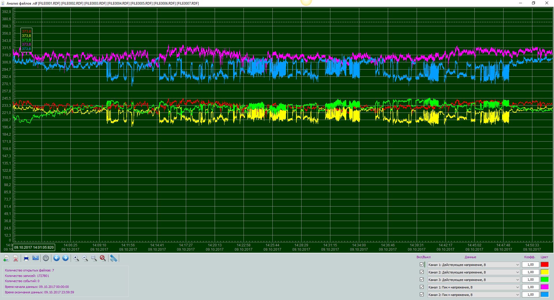

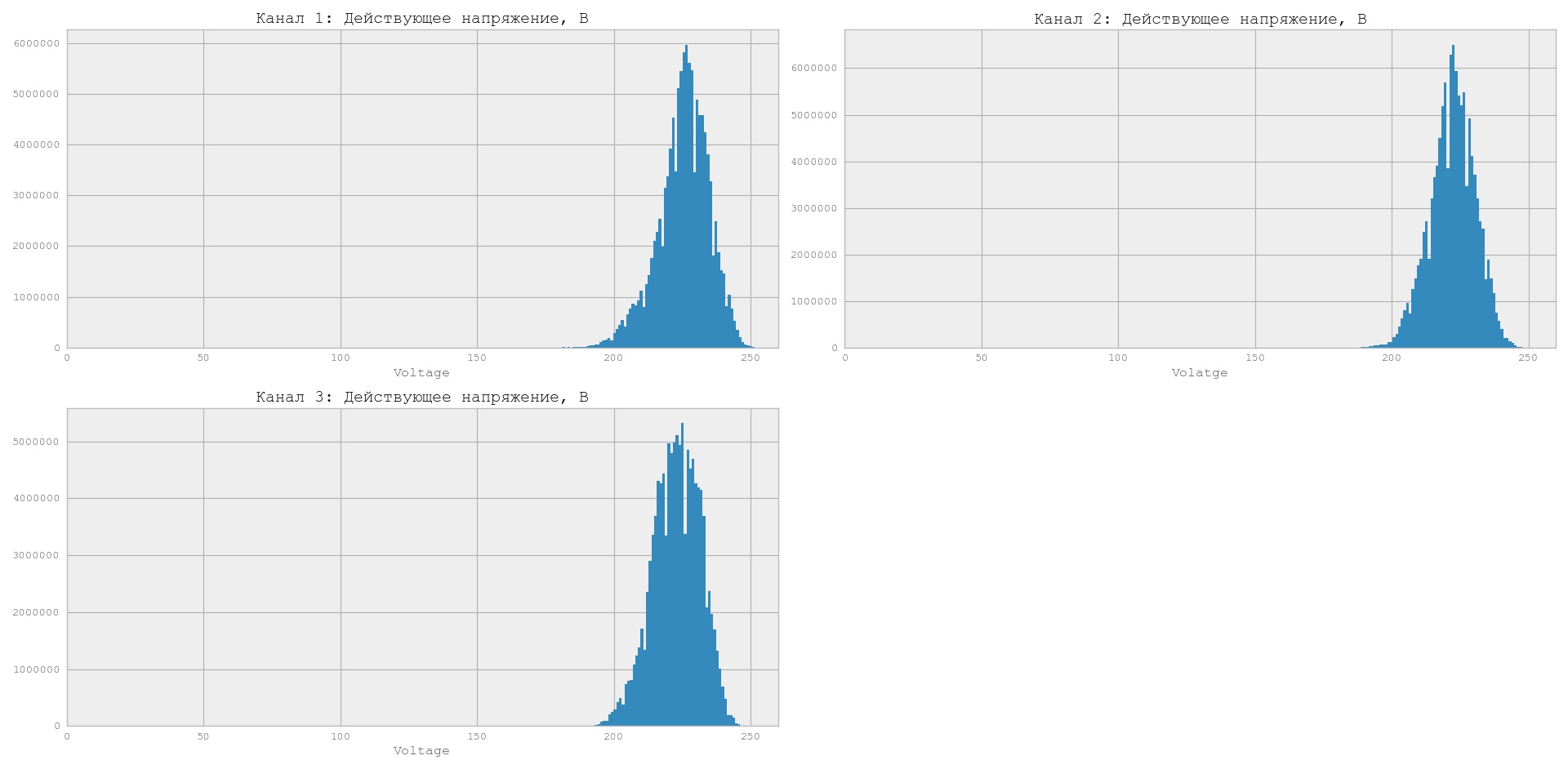

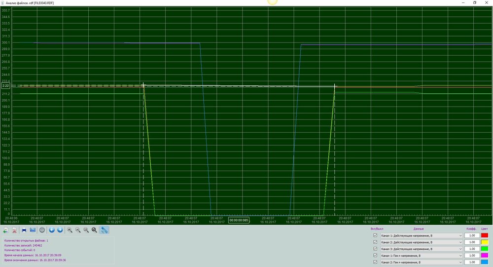

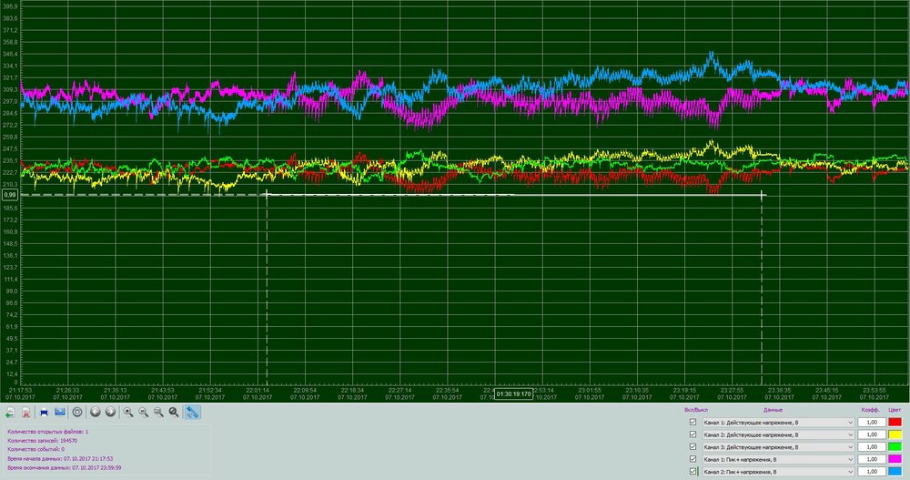

Обычное распределение напряжения.jpeg - вот так выглядят "свечки" значений напряжения когда "все хорошо", иногда бывает поднимается до 250В, редко до 260В (на новых записях такого небыло)

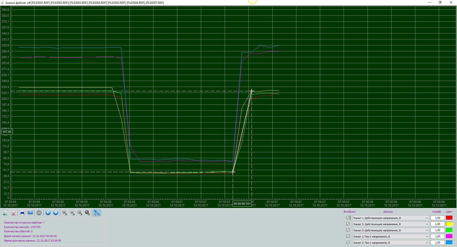

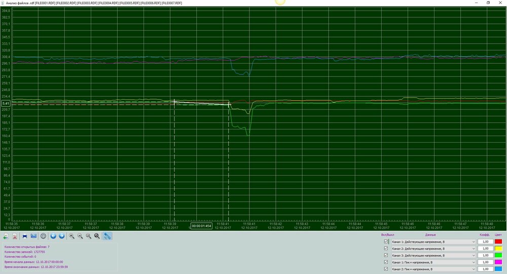

А теперь когда "что-то пошло не так":

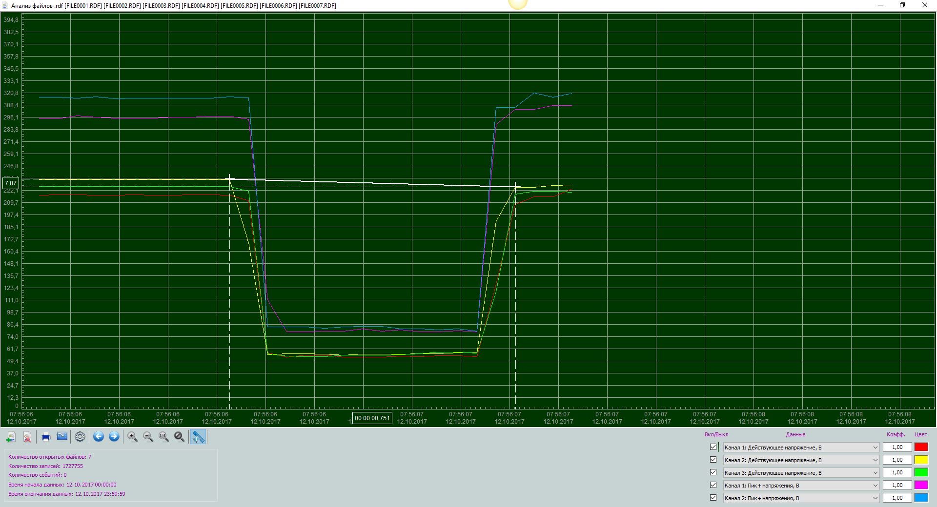

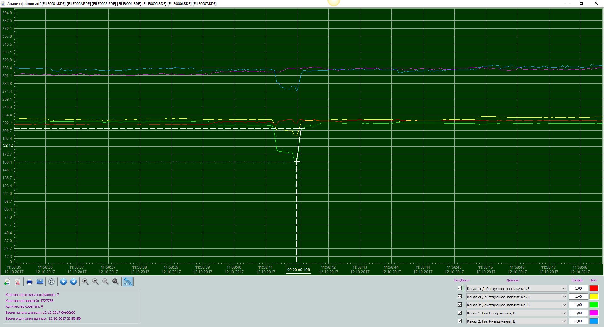

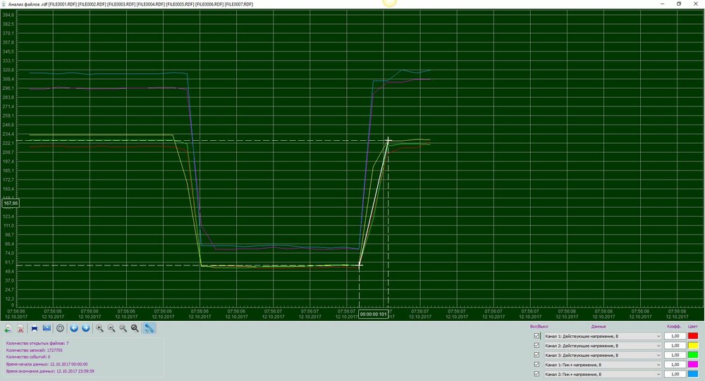

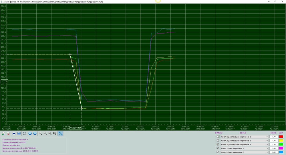

Проседание 61В - 0..4.JPG - 500+мс, -61В, кстати на скриншотах теперь видно время и амплитуду фронтов импульса

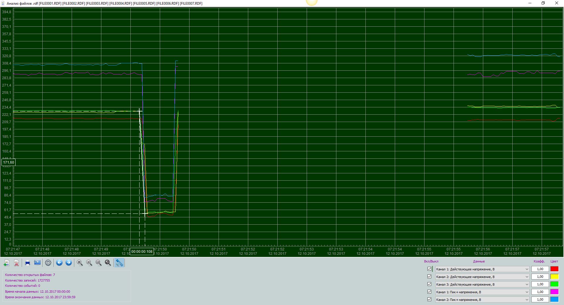

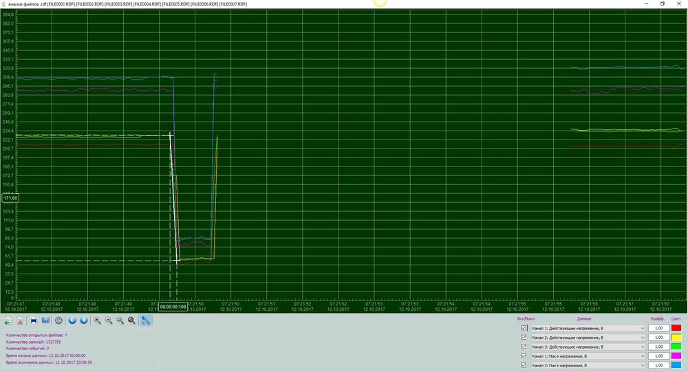

2 иглы *.JPG - вот такие 2 иголки до 50В (т.е. не -50В, а именно действующее значение) :o длительностью 750мс, после обоих "игл" вырубило свет
Кстати, на графиках не видно, но во время этих проишествий покорёжило синусоиду - КГИ поднимался до 10%, что уже больше чем ГОСТовские 8%.

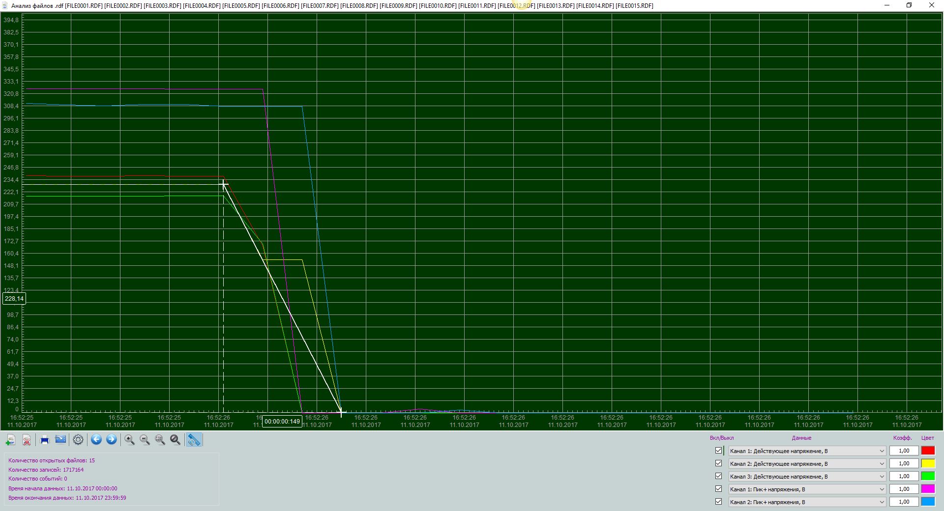

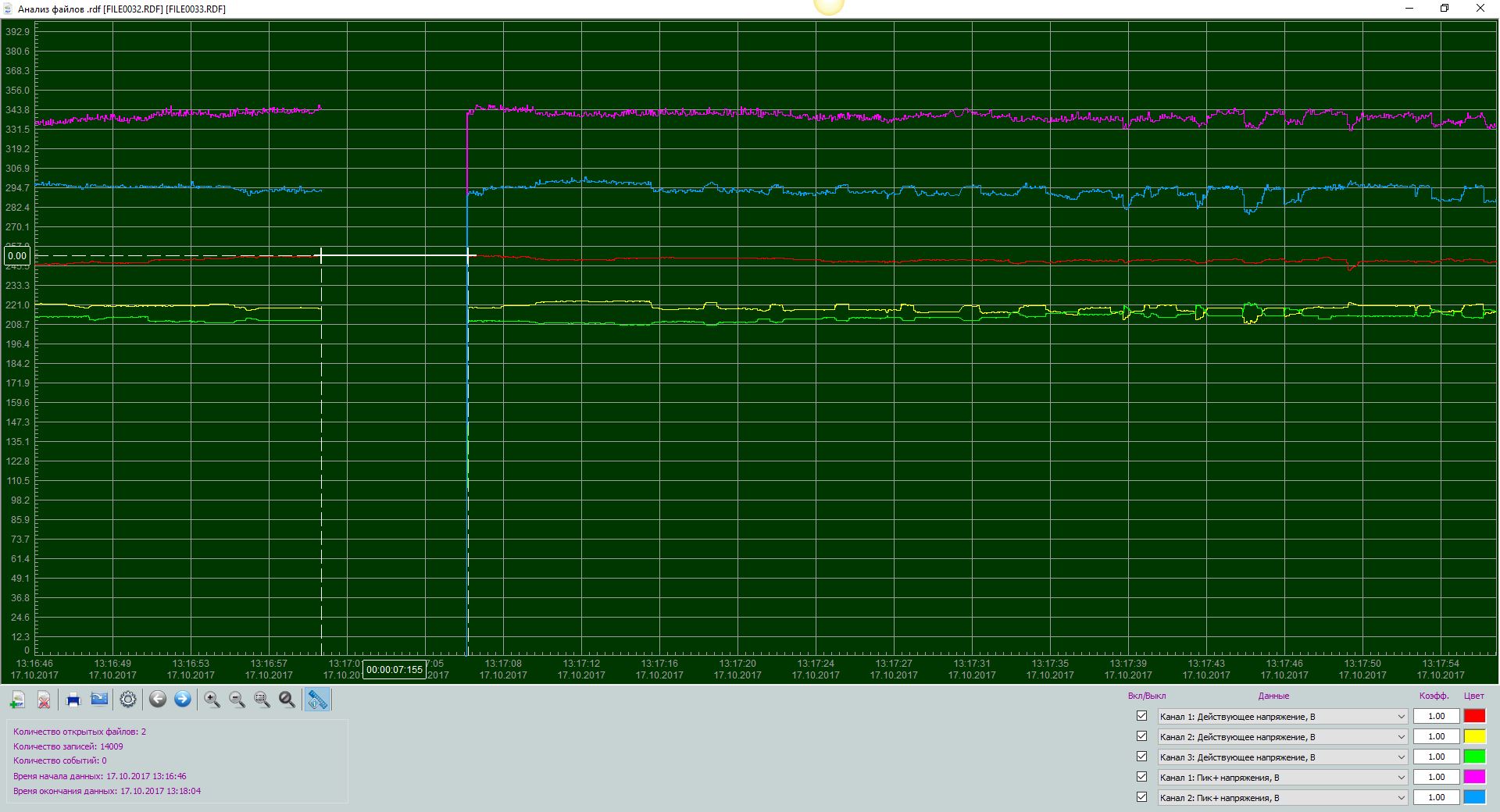

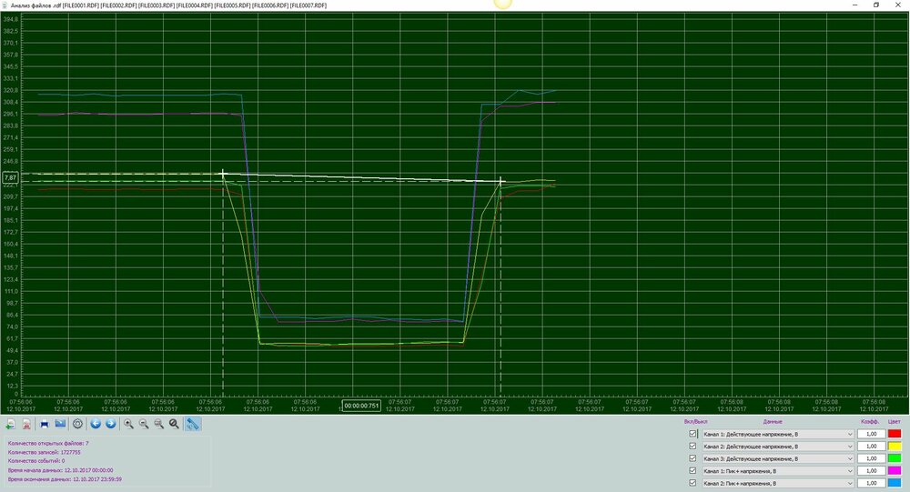

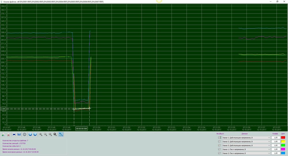

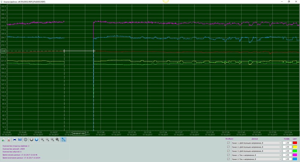

Выключение 7м, 7с, 85мс.JPG - выключения разной длительности, видно что напряжение в одном из случаев падало за 150мс (там где 7м), в другом (85мс) - пару миллисекунд.

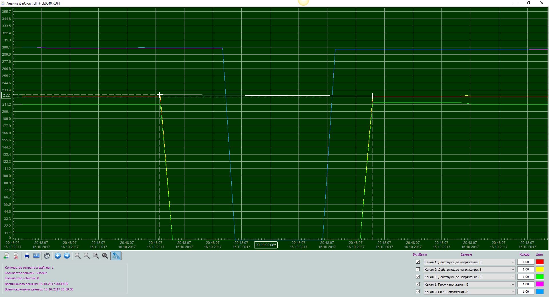

Импульсы на протяжении 90 минут - 1,2,3.JPG - 350мс, -10В

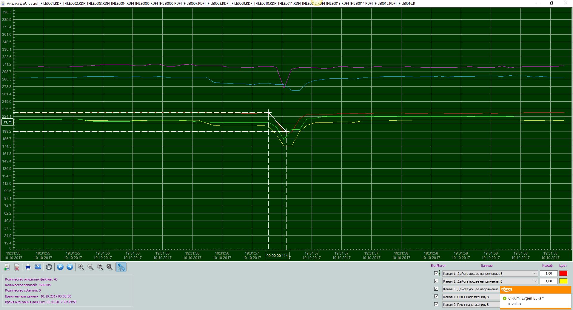

Пила - 0,1,2.JPG - 300мс, -15В

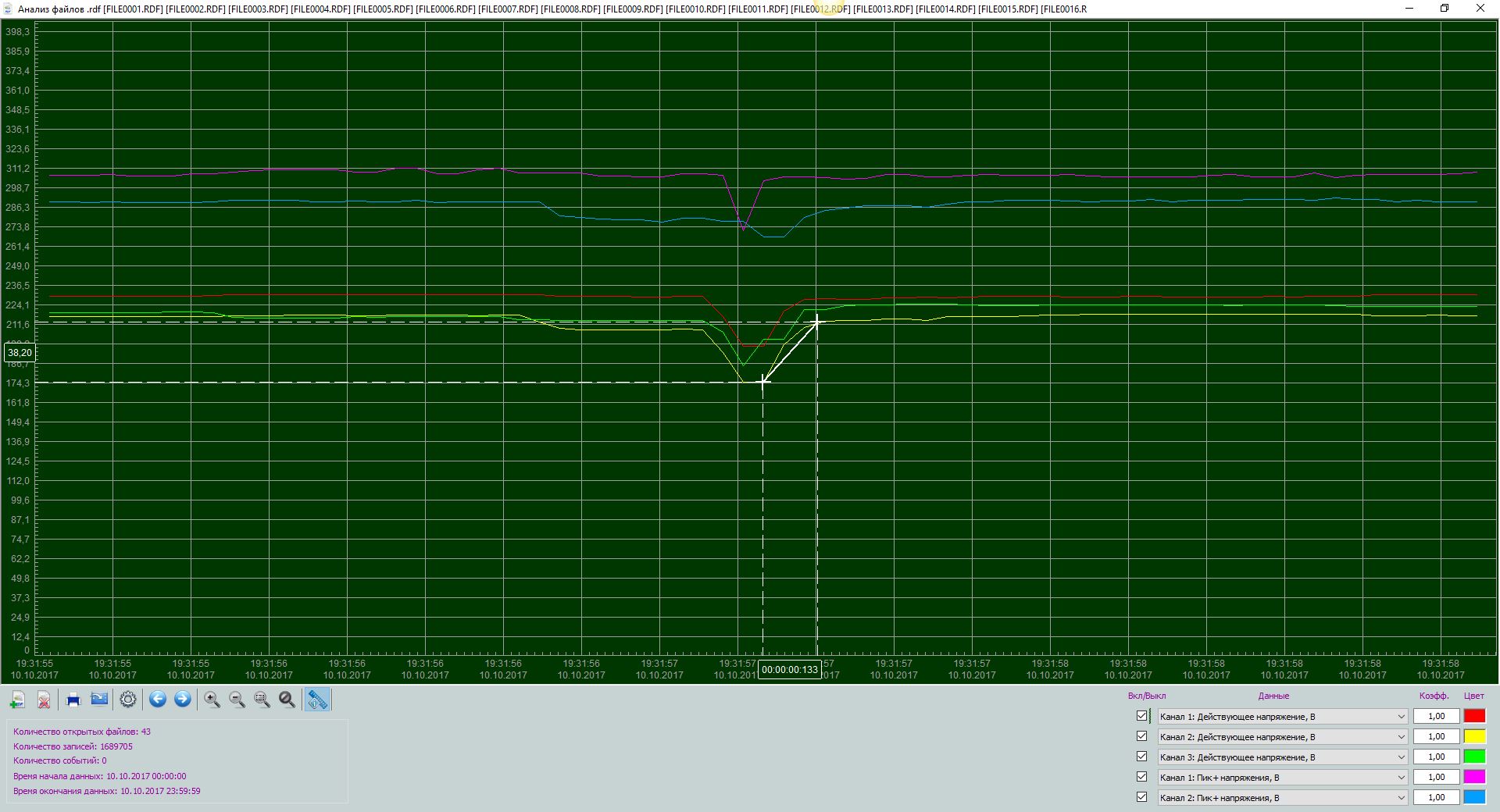

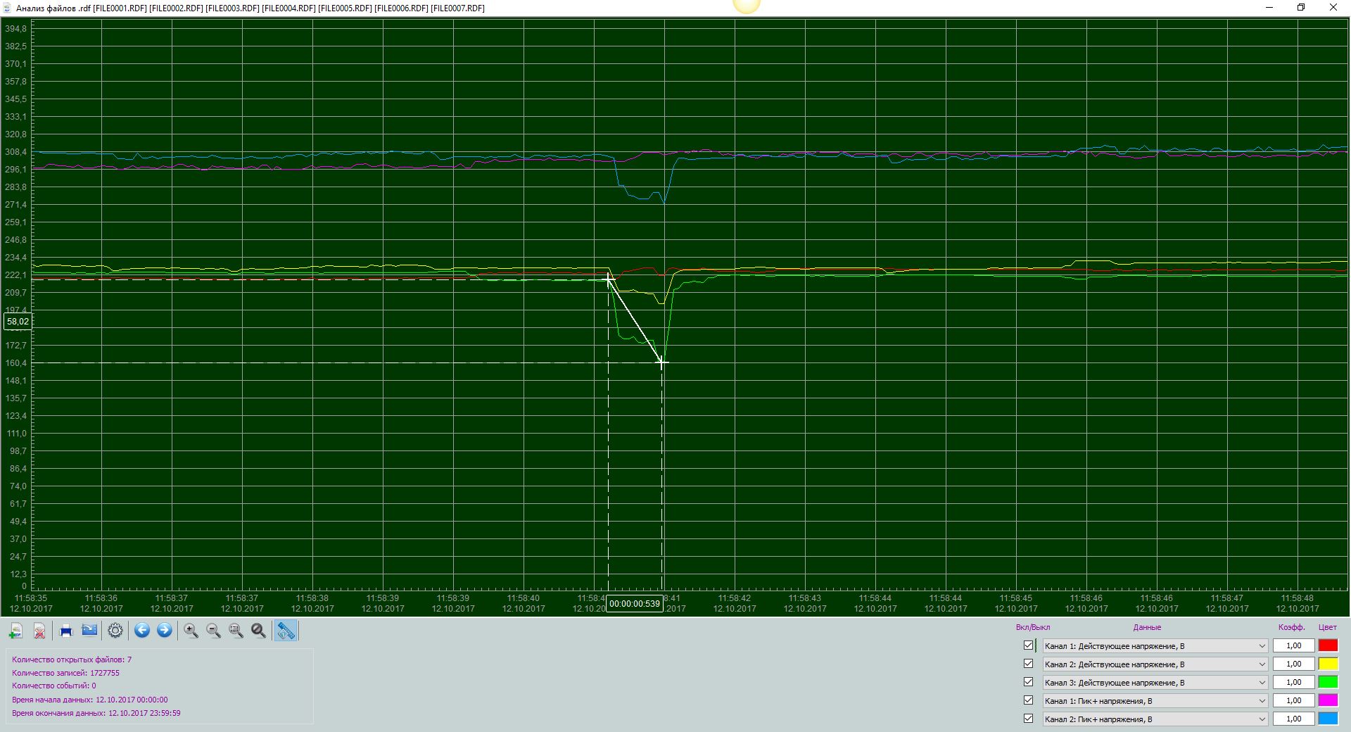

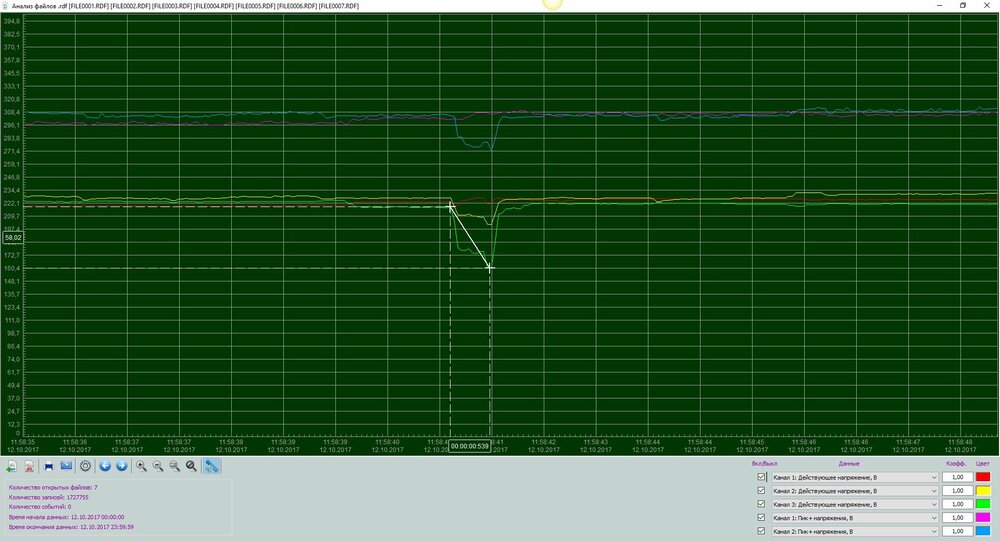

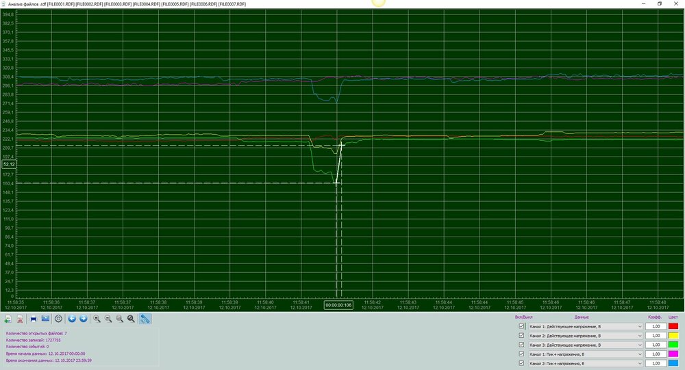

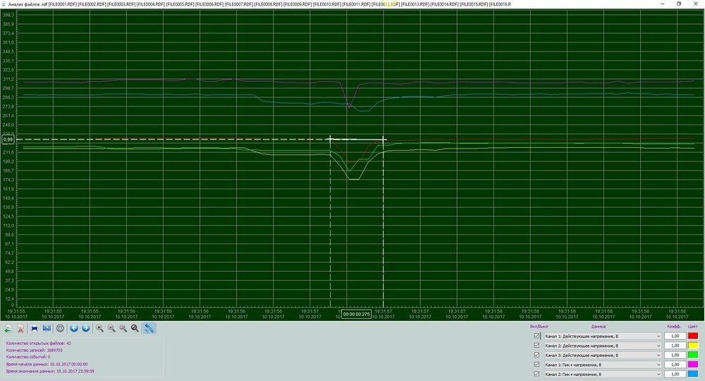

Проседание 275мс - 0,1,2,3,4.JPG - 275мс, -31В
Вообще самое частое явление это единичные "иголки" и "пилы" на несколько часов амплитудой до -20В, протяженностью около 300мс.

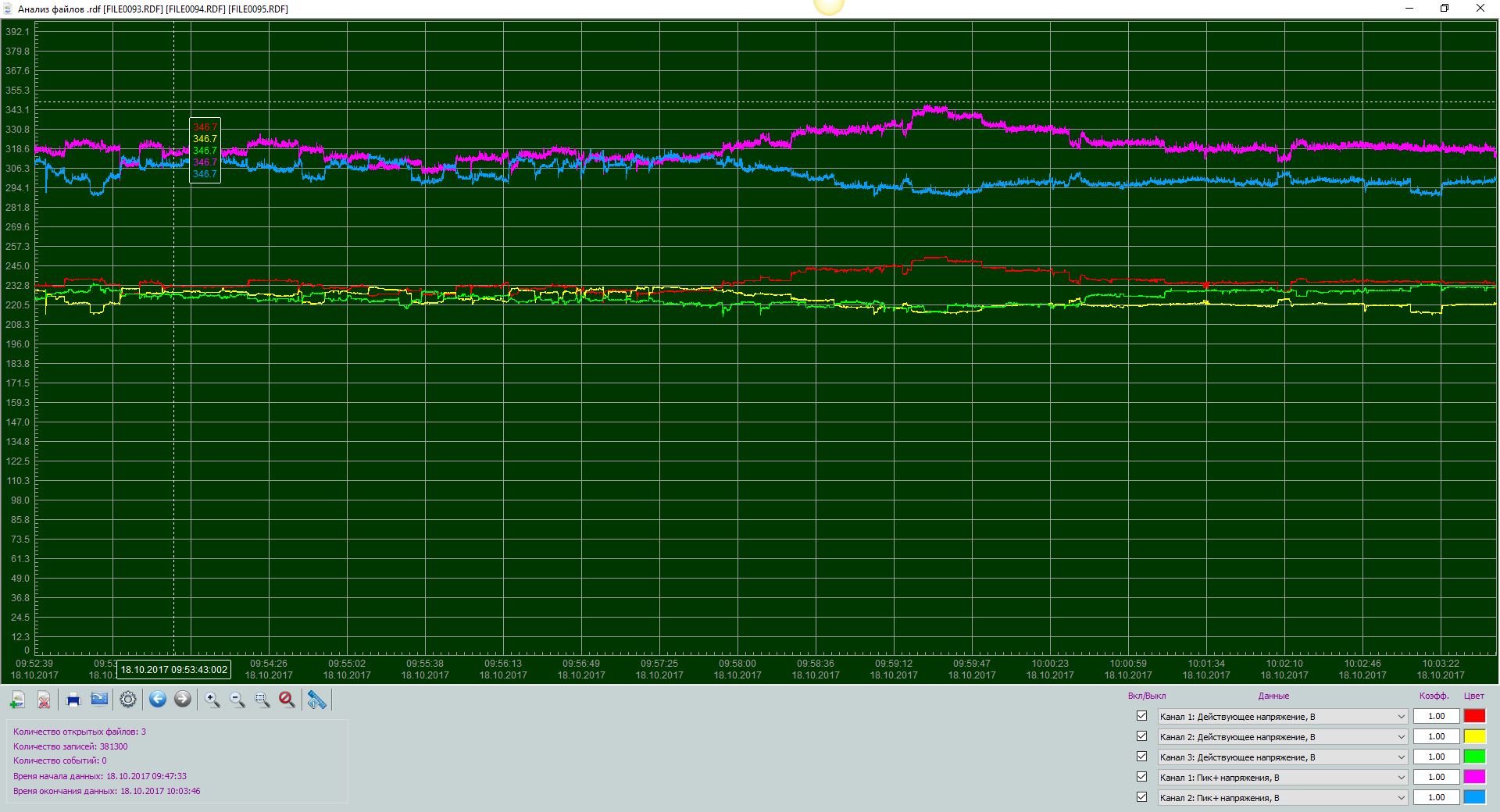

Повышенное 249.5В.JPG - на той неделе это было достаточно редкое явление, даже реле не срабатывали больше по >250В.
Названия файлов видно, если навести мышку на скриншот и подождать всплывающий тултип (на десктопе, на телефоне не знаю как...).

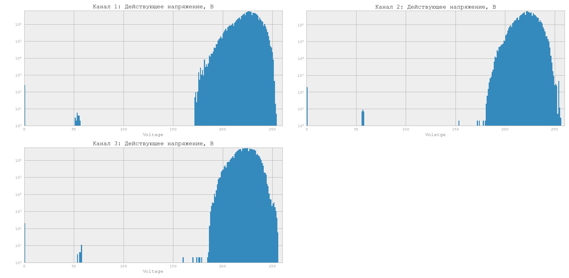

Спасибо, но там все проще. Вы прочитали про MODBUS протокол, да можно и так, если есть время\желание. Но в остальном все можно сделать через кнопочки + ЛЕД дисплей, так-же у него есть веб-интерфейс, еще можно включить ФТП сервер. Но ФТП отдает файлы очень медленно (~350kbps), видимо по причине слабенького контроллера. Быстрее будет вытянуть карту и скопировать все на жесткий диск, хоть при этом и прерывается запись. Файлы пишуться в бинарном формате, размер 1-го файла конфигурируется. Через их софт потом можно загрузить пачку файлов и экспортировать в CSV. Но софт 32-х битный, т.е. есть ограничение на память около 1.5Гб для процесса. Если пытаться впихнуть больше, он будет говорить, что файл поврежден. Кстати, конвертирует он очень долго, 1-м потоком. Я думал написать конвертер, но потом отложил до лучших времен. В результате 2 вечера\ночи конвертил в CSV. Ну, а с CSV уже можно делать, что угодно.

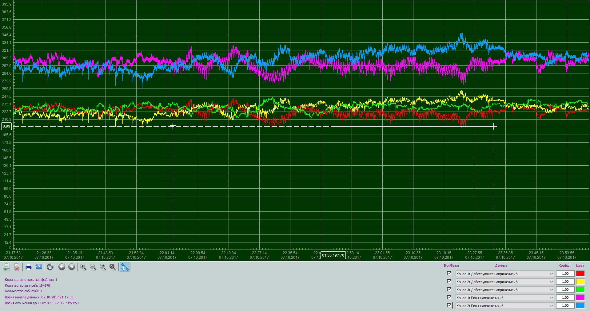

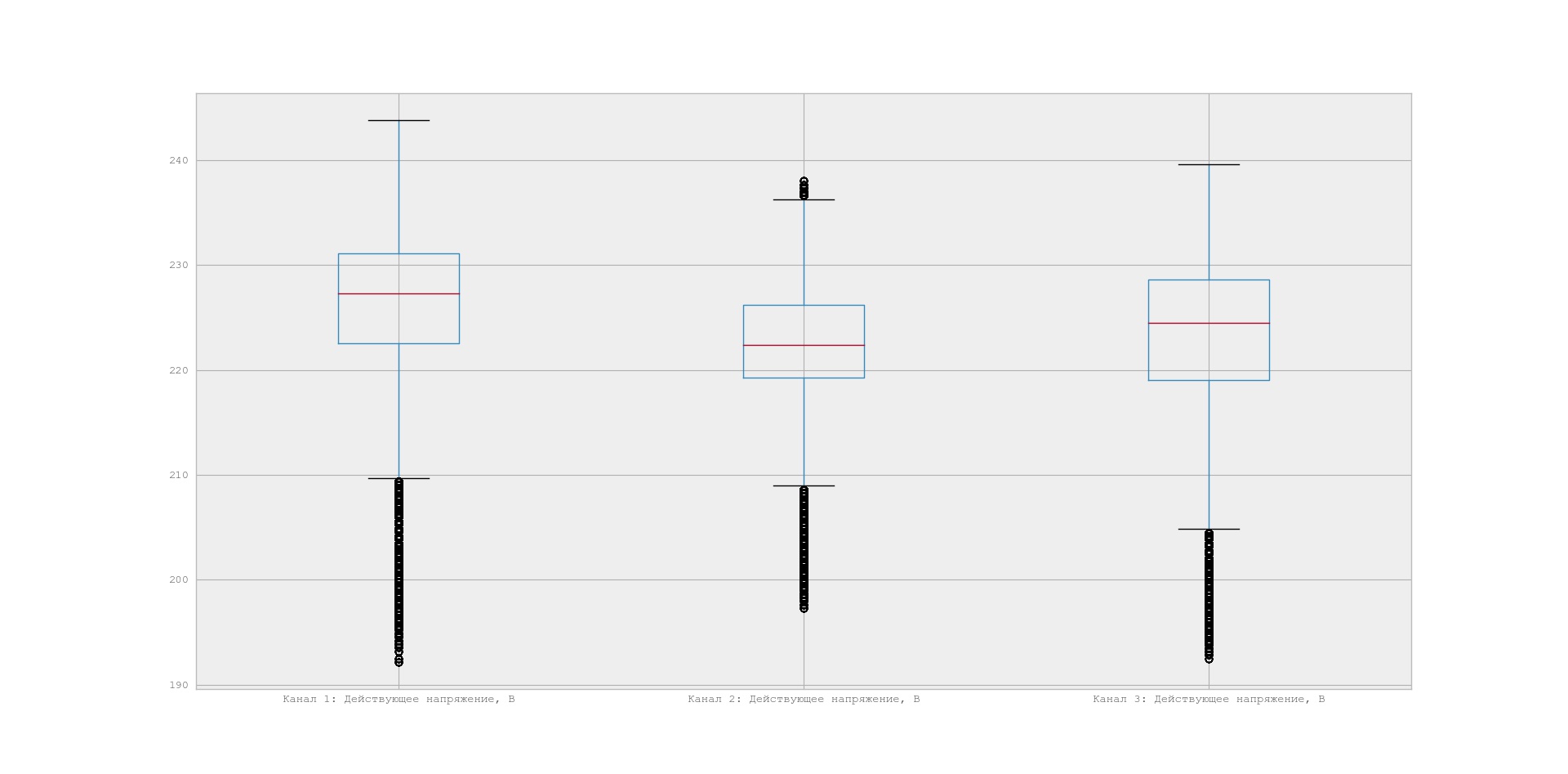

В приложении гистограммы за 07-17.10.17 в линейной и логарифмической шкале по оси У. Можно грубо определить, сколько раз то или иное значение напряжения было измерено.
Все-же хотелось бы понять, от чего стабилизатор может спасти? Правильно ли я понимаю, что от:
  • выключений - поможет только инвертор+аккумуляторы
  • перенапряжения - стаб поможет до определенного предела (330В помоему максимум у Эталона, но больше 260В не помню, чтоб было)
  • проседаний - стаб будет больше нагружать линию, пытаясь компенсировать напряжение
  • а вот все эти "иглы" и "пилы"?
