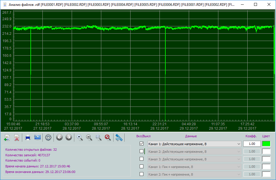

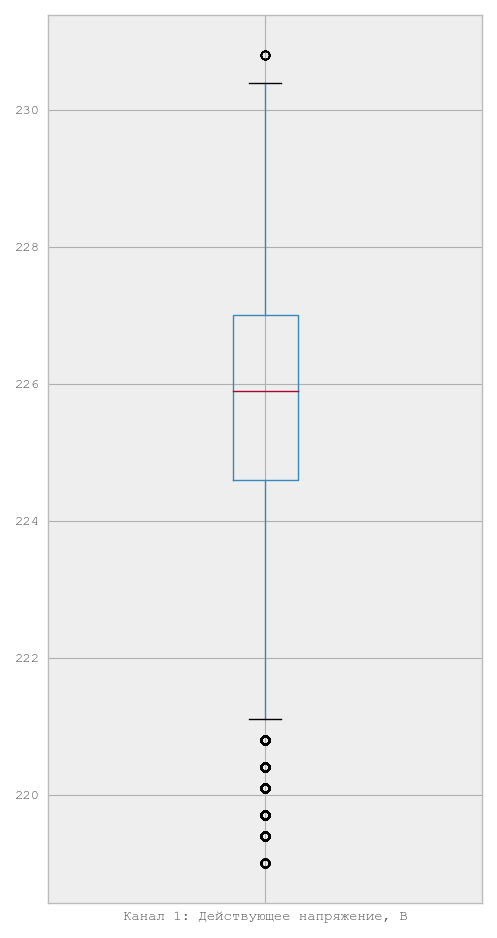

Обещался выложить график напряжения "из другого места" - итак, 400км от Киева, областной центр, 27-29.12.2017. На провалы не обращайте внимания, это я дергал девайс. Вот так оно должно быть, если сеть беспроблемная... КГИ 2%

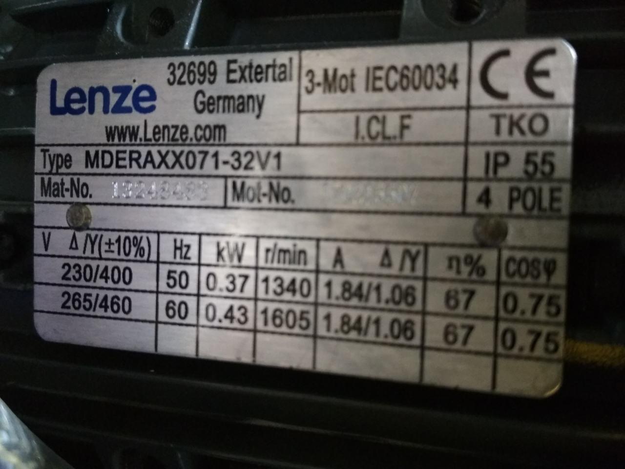

В товариша в селі є польський станок. В ньому є 8 моторів. Фото моторів прикладається. Всередині є електроніка. Ось попросив мене знайти йому стабілізатор для цього. Бо деколи вибиває. Я йому кажу, що можна на електроніку саму зробить, але він боїться, щоб мотори не погоріли.
От і шукає стабілізатор для цього.
10квт на 3фази. Питає чи релейний, чи сімісторний. І який.
