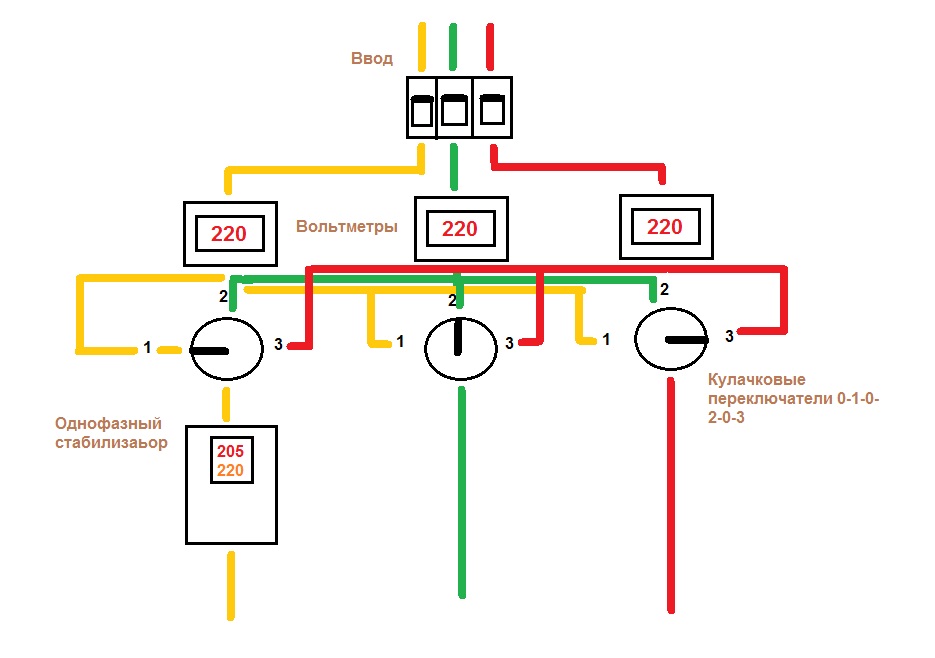

предистория - есть периодические скачки напряжения, то на одной, то на другой фазе. Практически никогда скачки не бывают на двух или трех фазах сразу. Посмотрел трехфазные стабилизаторы - достаточно дорого, да и места они занимают прилично.
кто-то сталкивался ранее - можно ли как-то реализовать схему, при которой поставив однофазный стабилизатор (и подключив его на фазу которая скачет чаще всего), можно было бы переключать его на другую (2ю, 3ю) фазу, если вдруг одна из них начала прыгать?
Понятно что в один момент времени будет защищена только одна фаза. Переключение может быть вручную или автоматикой. Если можно будет переключать между всеми тремя фазами - идеальный вариант, если нет, то между двумя тоже сойдет.

...кто-то сталкивался ранее - можно ли как-то реализовать схему, при которой поставив однофазный стабилизатор (и подключив его на фазу которая скачет чаще всего), можно было бы переключать его на другую (2ю, 3ю) фазу, если вдруг одна из них начала прыгать?
Честно сказать, я не понимаю зачем Вам "танцы" с одним стабилизатором. Поставте по стабилизатору на фазу и живите себе. Ну... хозяин-барин. А такой вариант Вас устроит?431317549_1.jpg.859e2075d38023b5b08d474ae704ae8d.jpg
Реле стоят на все 3 фазы, поставил пороги отключения 250 В. Соответственно есть план наиболее востребованное оборудование - хол-к и интернет роутер с розетками компа повесить на одну фазу и ее защитить однофазным стабом.
Иногда другие тоже прыгают, несколько реже но все же, зависит от дня. В течение одного дня как правило превышения только по какой-то одной фазе. Отсюда и вопрос возник.
Предложеная схема вроде ОК. Вопрос - при переключениях кулачковых переключателей какого-то негативного воздействия на подключенную технику не будет ? Например на трехфазный котел если он в это время будет работать, ну или какие другие эффекты?
будет, конечно, переключение же с разрывом фаз происходит. Техника будет выключаться и включаться при переключении.
Нафиг те кулачковые переключатели, Вы что возле тех вольтметров день и ночь сидеть будете. Решение простое, ставите стабилизатор на одну из фаз. Стабилизатор берете с верхним порогом 270-300В (тут спецы подберут), убираете РН или поднимаете на нем верхний порог до верхнего порога стаба (хотя у него как правило свое РН на входе) включаете на эту фазу критичные нагрузки. ВСЁ! больше не смотрите на те вольметры, занимаетесь более полезными делами.
В таком же варианте только одна группа защищена стабом. Насколько я понимаю задачу, то в целях экономии на количестве стабов предлагается стаб перекидывать на разные фазы (нагрузки).
Насколько я понимаю задачу, то в целях экономии на количестве стабов предлагается стаб перекидывать на разные фазы...
...но НЕ нагрузки. У нас есть ОДНА нагрузка - за стабом. Гарантировано защищённая (ибо стаб только один). У владельца "бесится ОДНА из фаз в разное время. Он (владелец) переключает НЕЗАЩИЩЁННУЮ (без стаба) нагрузку на другую (стабильную) фазу а на проблемную переключает линию со стабом.
Р.С. И эти "танцы с бубнами" владелец будет проводить с определённой периодичностью. Вручную. Контролируя сеть 24 часа в сутки 7 дней в ниделю. Лично. Если заметит игры лампочек/дым моторов. Что-бы три стаба не покупать.
