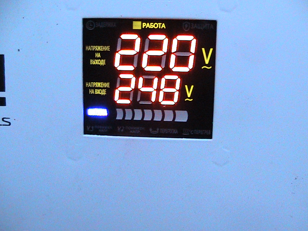

Действительно дом недалеко от ТП. Напряжение достаточно стабильно, утром чуть выше, а вечером поменьше будет. Я так понял лучше подключить реле напряжения, а не ставить стабилизатор.
Идут дожди, грозы. Часто отключают сеть. Вчера вечером, без видимых причин, одна из фаз начала пропадать (в нагрузке только холодильник). Как пропадать? Да как от работы РН. 10 секунд свет есть 20-30 секунд света нет. Поскольку ранше такое уже было, то пошёл готовить к работе генератор ибо обычно РЭС отключал ТП до утра. Подошёл к своему шкафу со стабилизаторами (3ф ввод, 3 китайских дешёвых стабилизатора по 5 кВа). С удивлением отметил, что РН на вводе показывают наличие всех трёх фаз с напряжением от 200В до 235В. Фазу в доме мне отключал китайский стабилизатор уходя в защиту "по пониженному напряжению". Рн на входе (на той, проблемной, фазе) показывало 190-200В. Нижний предел выставлен в 170 В.
Постоял, понаблюдал.

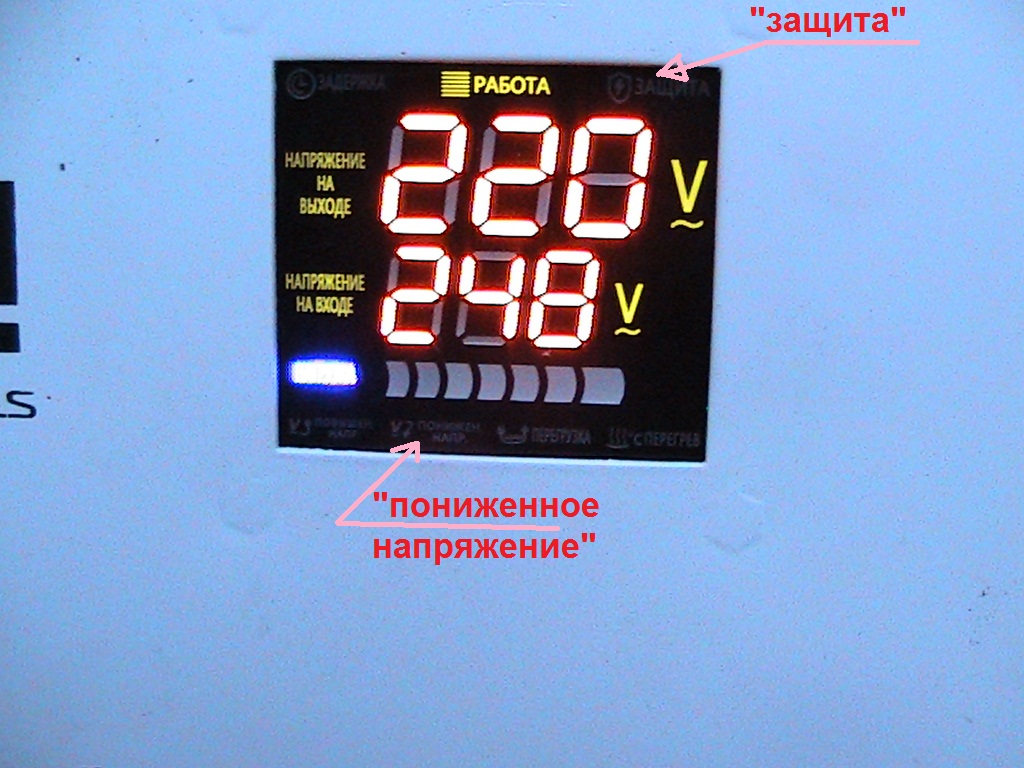

Стабилизатор уходил в защиту. Секунд 10-20 сидел в защите, потом начинал 5 секундный отсчёт (типа "напряжение нормализовалось"), включался в работу. Секунд через 5 индикатор входного напряжения на стабилизаторе начинал дикий пляс от 200В до 175В и стаб снова уходил в защиту "по пониженному напряжению". РН в это время не фиксировало никаких провалов. Всё относительно стабильно = 190-200 Вольт. Подумал, что РН не успевает фиксировать провалы. Применил китайский мультиметр. Он показал тоже, что и РН на входе = 190-200В. Решил, что китайский стаб умер и отключил его переведя в "транзит".
Где-то через полчаса заметил на индикаторе РН для холодильника = 185В (фаза та, проблемная). Опять пошёл к стабилизаторам. Входное РН на "проблемной" фазы уже показывало 173-188 В. Решил опять попробовать включить стабилизатор. И о чудо. Китаец включился штатно. Как будто и проблем с ним никаких и не было. Напряжение поднял и работает до сих пор.
Напряжение на входе утром на всех фазах нормальное = 210-245 Вольт.

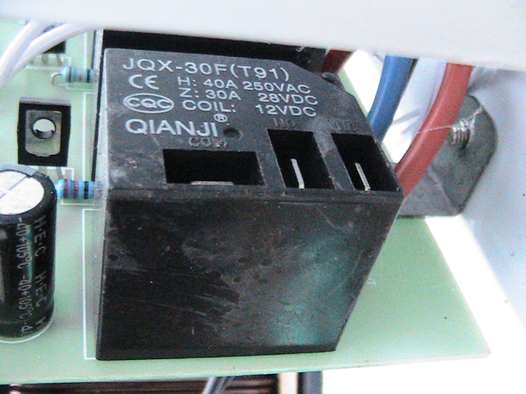

Да Читал про проблемы с реле (залипание и т.д.) У меня дребезга не было. Что и удивило.

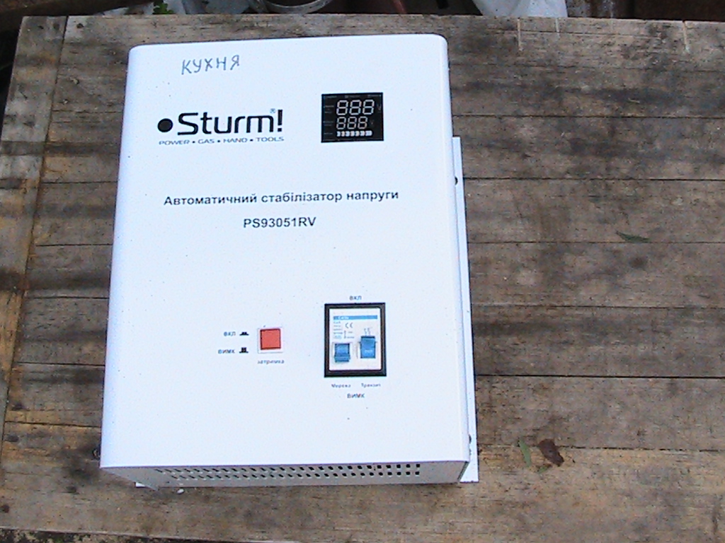

Тогда... у меня Sturm PS 93051 RV. У мну два таких. На обоих Штурмах индикатор входного напряжения показывает завышенное на 5 Вольт входное (по сравнению с РН, тестером, и другим китайским стабилизатором марки PULS NWM-5000).
Из-за неправильного "чтения" входного напряжения оба Штурма несколько не адекватно управляют переключением ступеней. К примеру при напряжении в сети 225 В Штурмы считают, что там 230 и понижают на 25 В. В результате в дом идёт 200-225В :D. А поскольку у меня на линии 225-260В это норма то Штурмы клацают частенько. Пульс напряжение отслеживает более адекватно и клацает реже :D.

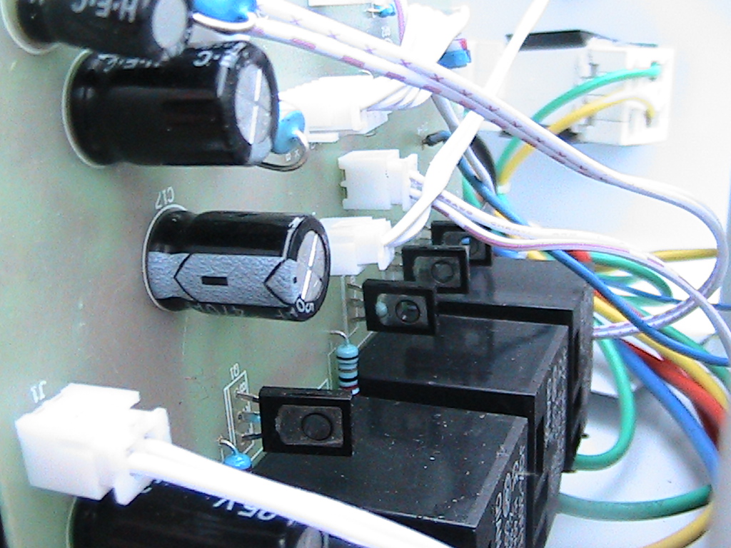

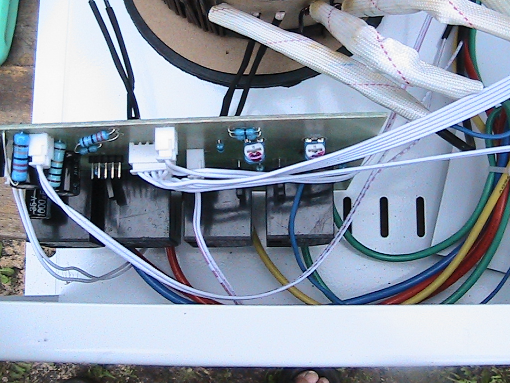

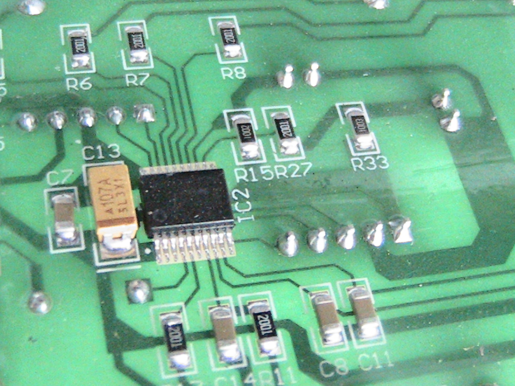

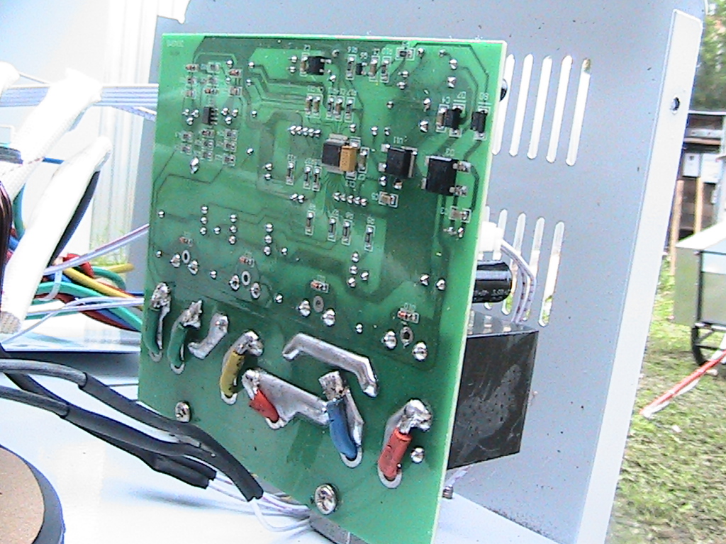

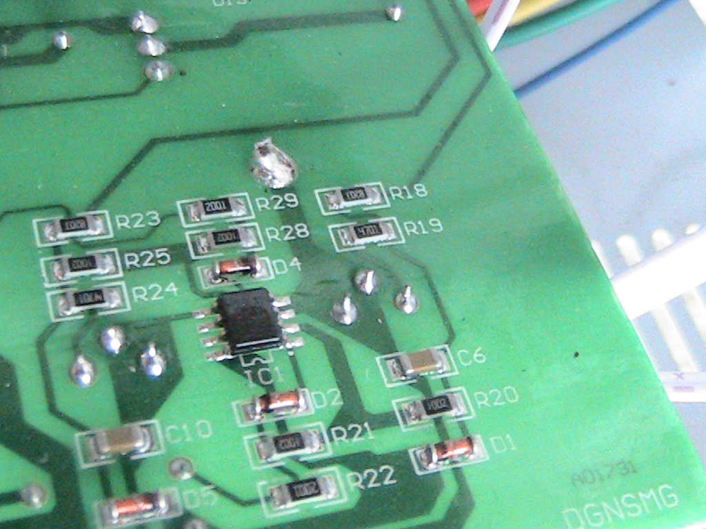

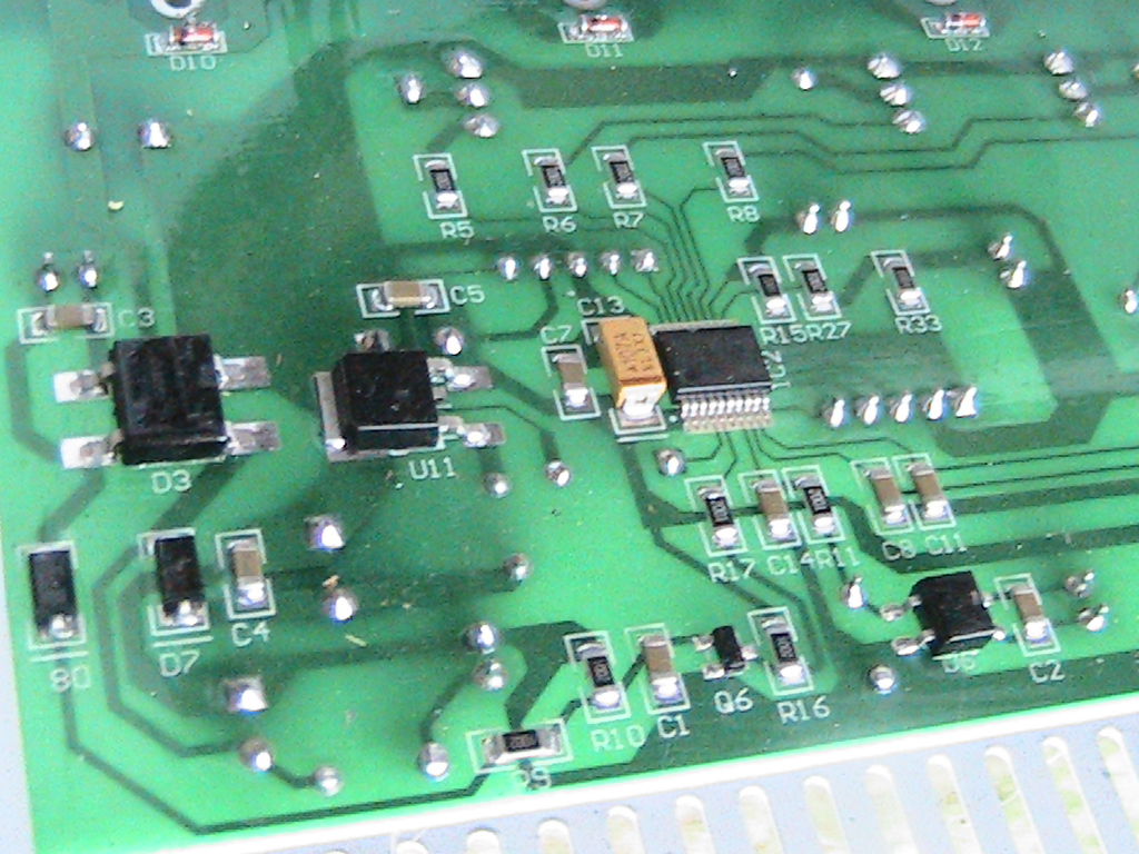

Демонтировал. Разобрал. Предавайте анафема :D.

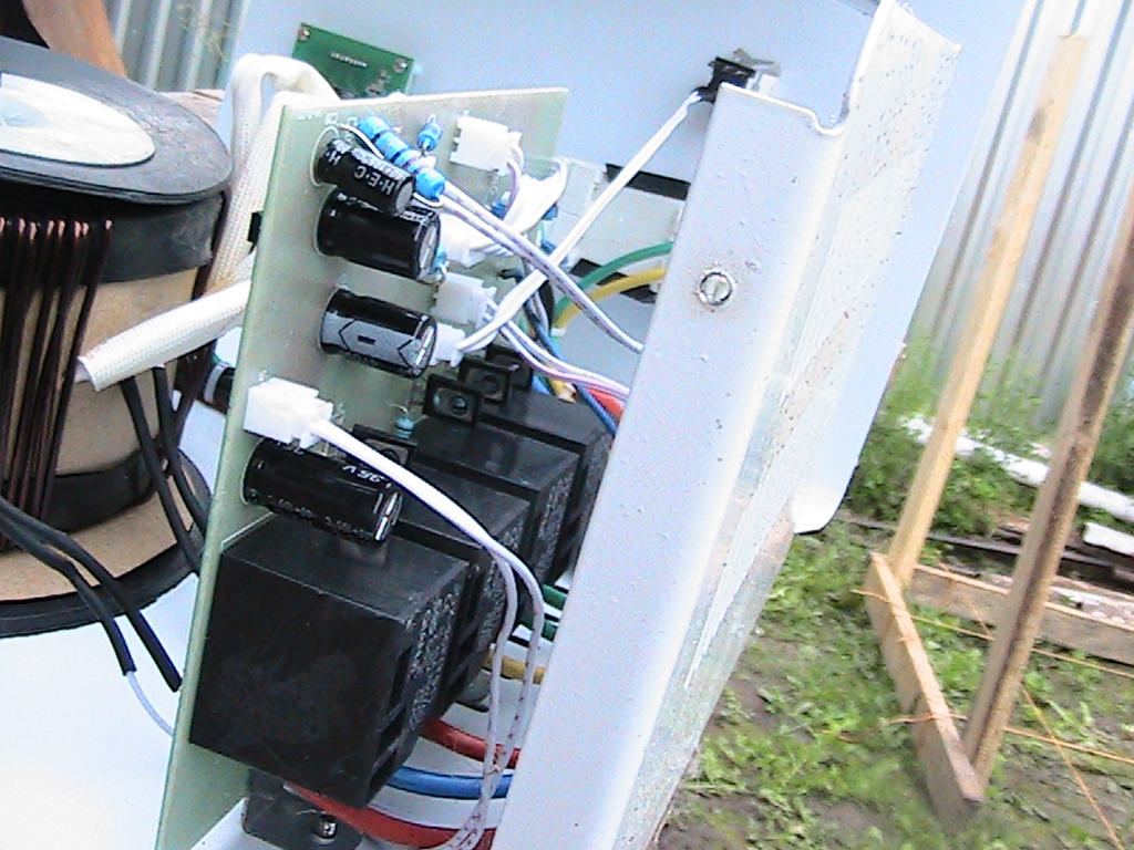

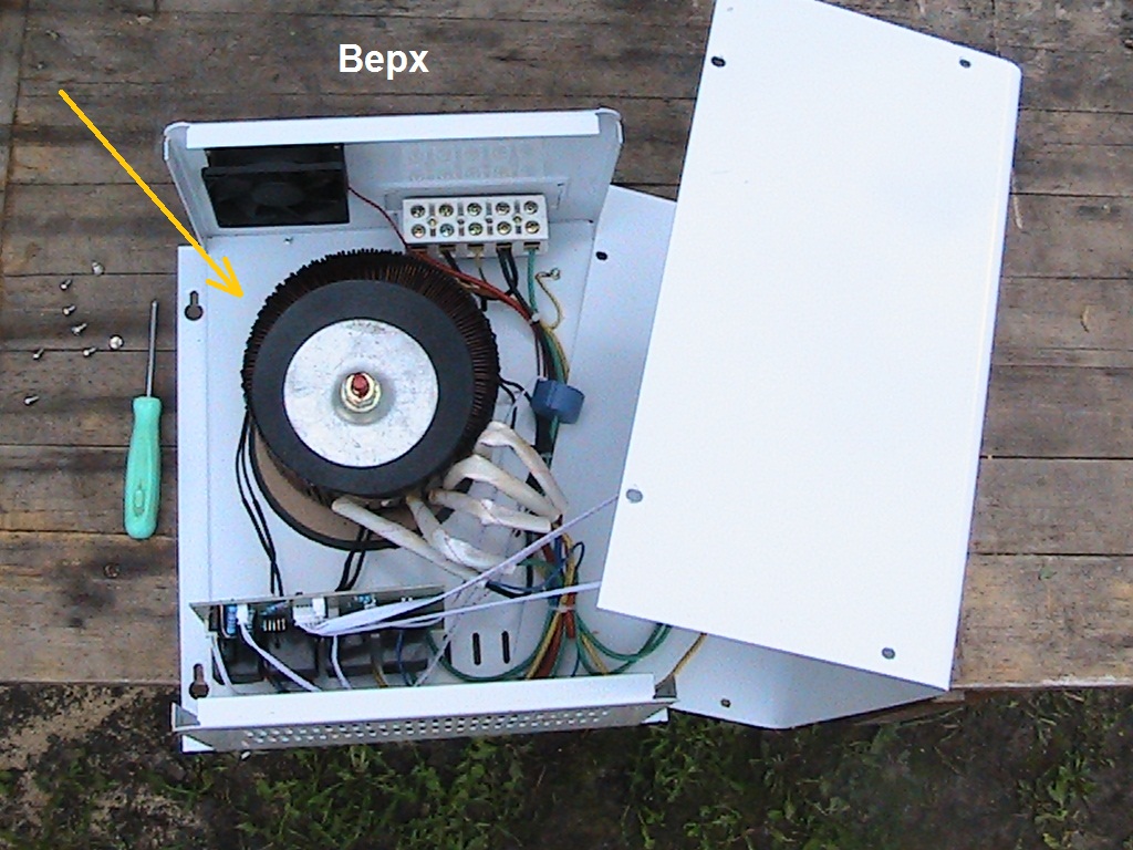

Эта скотина IMG_2520.thumb.JPG.81f57037207c36392509425fe0364773.JPG вчера в обед опять ушла в "Eror. Пониженное напряжение". . Снял верхнюю крышку :sad: увидел закреплённый трансформатор IMG_2521.1.thumb.jpg.16742f38cc7afc01e6cebf6f8d13d27d.jpg Пошатал его - затянут. Поправлять не стал... шоб китайские болтопроводы не отпали :D. Думаю, на скорость не влияет а от о качестве сборки говорит :(:D. С умным видом барана осмотрел всё внутри. Нихрена не увидел и решил сфоткать для специалистов:
IMG_2522.thumb.JPG.eb6f63558c38c55f970662dd307ad607.JPGIMG_2523.thumb.JPG.2cdcd1a33eba48f98296e93c5096ed38.JPGIMG_2524.thumb.JPG.7f90865db7ecc0049eadca1f0ec895fb.JPGIMG_2525.thumb.JPG.5e8e97b93b7b682aef67cca9594aff9f.JPGIMG_2526.thumb.JPG.240350c9e5222cab4369ed00af538b4e.JPGIMG_2527.thumb.JPG.450aaa1f35f35037e591577a3faec2ce.JPGIMG_2528.thumb.JPG.61332b8d01a3be0f02bf03f5f26662fa.JPG
Отдельно снял реле:1359024482_.thumb.JPG.521abc42b590e36e3d0a363c282010bd.JPG
Стабилизатор подключил в разобраном виде. Всё работает прекрасно. Входное напряжение на индикаторе стаба и по мультиметру с разницей в 2 Вольта. Вообщем... как ничего и нЕбыло. Собрал. Установил/подключил обратно. Заработало IMG_2531.thumb.JPG.ccb0c0d60ff07e4d9cfce272869a48e4.JPG . И тут я заметил как при переключении реле, (когда напряжение опускается до 235 В) на долю секунды гаснут индикаторы напряжения на стабе а вместо них пытается "зажечься" тот проклятый "Eror. Пониженное напряжение" IMG_2531.1.thumb.jpg.a7243a1cb4841f029db2489e17387ce8.jpg Сеть стабилизатор не отключал. Поскольку это было несколько раз и на доли секунды - стаб оставил в сети в связи с постоянно завышенным напряжением. Пока так и работает. Вопрос остался открыт: Стабилизатор скоро сдохнет :(?
У меня складывается такое ощущение, что там (в стабилизаторе) перегреваются "радиодетальки" от он и глючит. Вентиляторы охлаждения не включались никогда. Установлен он на улице в металлическом шкафу. Сам шкаф с вент отверстиями, стоИт на солнце но на сами стабилизаторы солнечные лучи не попадают. Даже если принять эту версию за "правильную", то в том шкафу стоИт три стабилизатора и только ЭТОТ "глючит". Умирает :D?
Установлен он на улице в металлическом шкафу. в том шкафу стоИт три стабилизатора и только ЭТОТ "глючит"
Попробуйте, для начала, сделать ему лёгкую профилактику - прочистить все разъемы (несколько раз выключить-включить) и максимально их прижать. Очень похоже на дребезг при окислившихся контактах. Если не поможет, поменяйте местами с другим стабом и проследите. Может, всё-таки, проблемы внешние, кто знает, что там у соседей по этой фазе.
Попробуйте, для начала, сделать ему лёгкую профилактику - прочистить все разъемы (несколько раз выключить-включить) и максимально их прижать....
Да. По контактам прошёлся. Вроде всё там штатно :unknown::Search:
Епт , так с этого и надо начинать.
Доктор умывает руки :D
Пропаять с флюсом все плату.Возможны микрообрывы - непропаи плюс расширение от тепла.
...Возможны микрообрывы - непропаи плюс расширение от тепла.
А эта плата (с индикацией) IMG_2531.thumb.JPG.f6890a015f9cbc0fa1699ca6f140ad86.JPG имеет какое-то "управляющее" значение? Или ТОЛЬКО как "информация"? Иногда видел как на обоих "индикаторах" напряжений верхние горизонтальные "полосочки" перестают светится (светятся еле-еле или вообще не светятся) Тоисть цыфра "777" выглядит как "111". Скорее всего от нагрева отходит какой-то контакт. Шо оно показывает мне не критично, но если от него зависит работа ВСЕГО прибора то буду искать.
ПС
Плата эта отдельная, установлена на съёмной крышке и соединяется с основной платой разъёмом с 5 контактами IMG_2525.thumb.JPG.8c292873bee331d545bc10ac786fd5e4.JPG.
