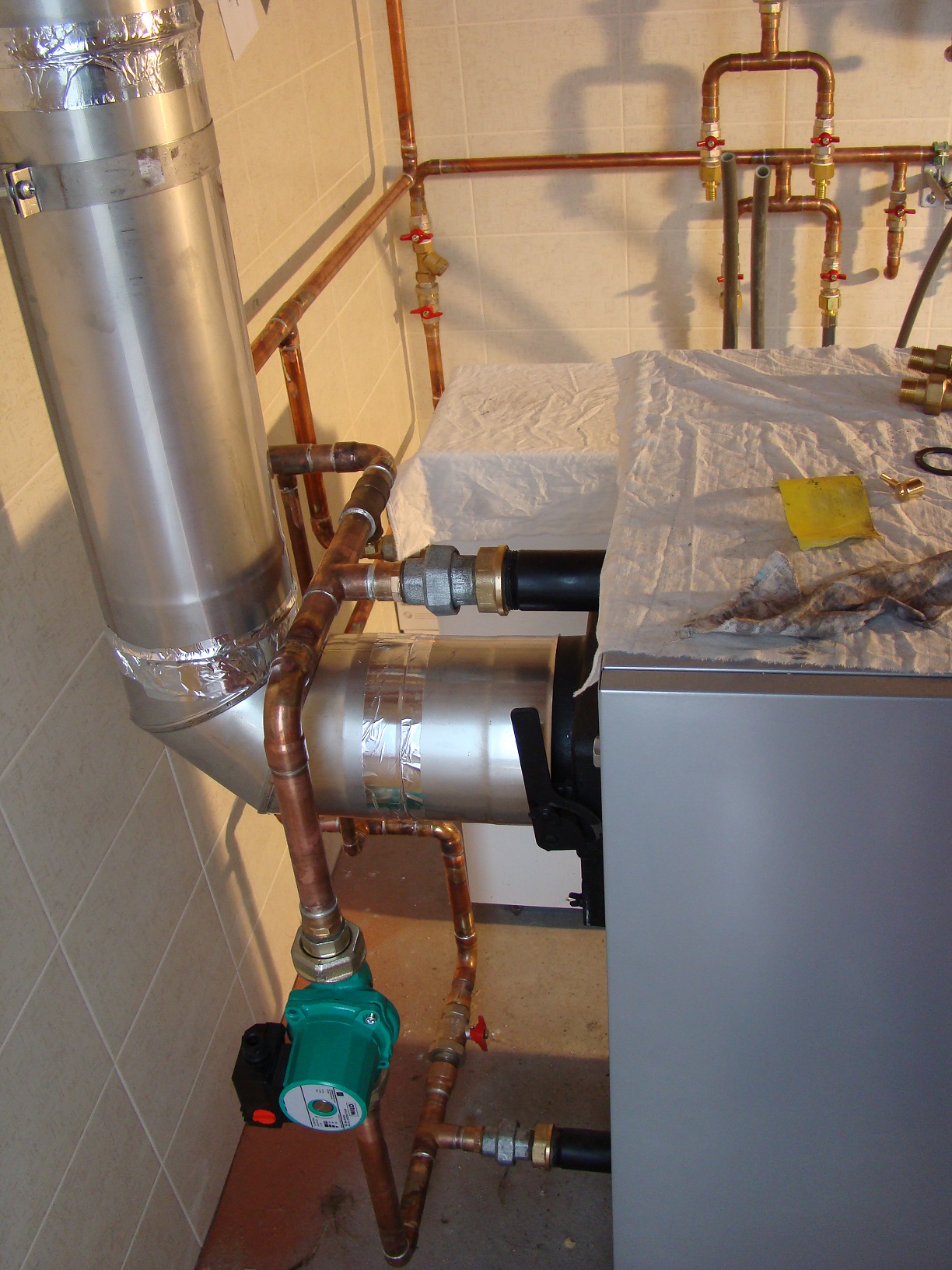

Toleg Опубліковано: 28 листопада 2016 Поділитись Опубліковано: 28 листопада 2016 Гуру отопления, как вам оригинальное решеньеце? 1 Посилання на коментар Поділитися на інших сайтах More sharing options...
blacktigra Опубліковано: 28 листопада 2016 Поділитись Опубліковано: 28 листопада 2016 Скорее всего это для систем парового отопления. Посилання на коментар Поділитися на інших сайтах More sharing options...
Korni Опубліковано: 28 листопада 2016 Поділитись Опубліковано: 28 листопада 2016 Гуру отопления, как вам оригинальное решеньеце? Приятно, что читаете мой фейсбук :) Посилання на коментар Поділитися на інших сайтах More sharing options...

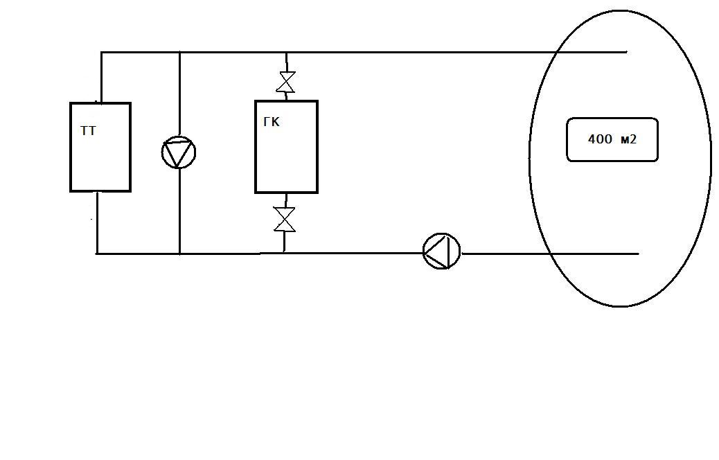

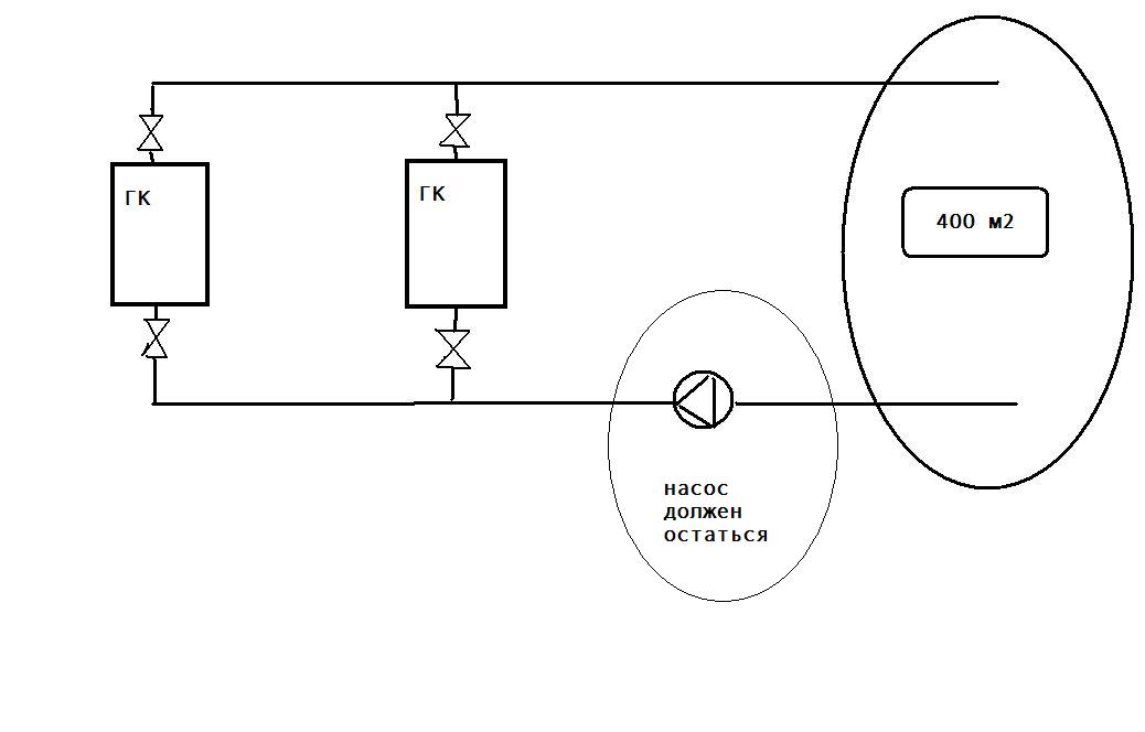

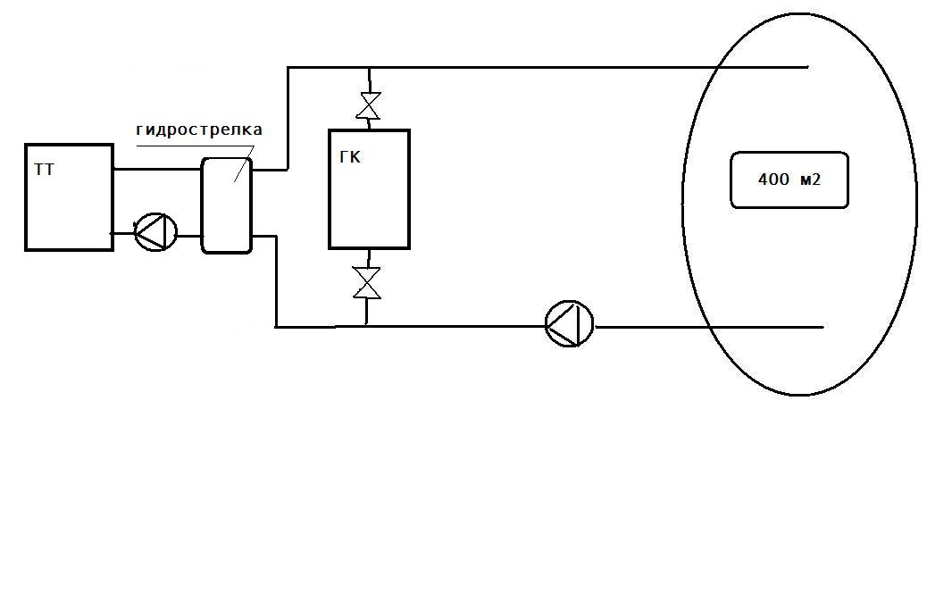

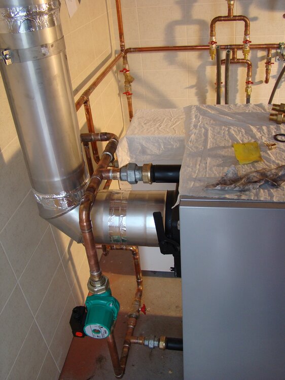

SON Опубліковано: 1 грудня 2016 Поділитись Опубліковано: 1 грудня 2016 Други, нужна помощь, как сделать правильней. Имеется отдельностоящая котельная с двумя напольными газ. котлами. Муз. школа. Один нужно выкинуть и вместо него поставить ТТ 40-50 кВт. Собсно как лучше организовать подмес ТТ. Правый ГК и насос должны оставаться на месте. Мелочевку, ГБ и охлаждение не рисовал. Автоматизация не интересует, потому как есть три или четыре кочегара. Посилання на коментар Поділитися на інших сайтах More sharing options...
Сергей 31 Опубліковано: 1 грудня 2016 Автор Поділитись Опубліковано: 1 грудня 2016 Собсно как лучше организовать подмес ТТ. Насосом на байпасе. 1 Посилання на коментар Поділитися на інших сайтах More sharing options...

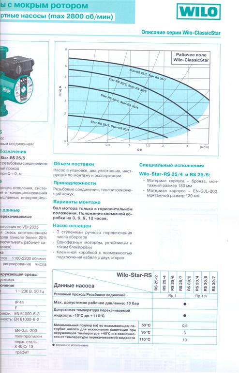

SON Опубліковано: 1 грудня 2016 Поділитись Опубліковано: 1 грудня 2016 Насосом на байпасе. Байпас ДУ 32 достаточно будет? Насос в планах 25/4. Посилання на коментар Поділитися на інших сайтах More sharing options...
Сергей 31 Опубліковано: 1 грудня 2016 Автор Поділитись Опубліковано: 1 грудня 2016 Байпас ДУ 32 достаточно будет? Насос в планах 25/4. 50 кВт. это 2150 л/час. При работе насоса через котел сопративление равно нулю. Смотрим график насоса ниже. Далее, 35 медь будет по классике, но участок короткий менее 2х метров, можно и 28 мм. но может чуть шуметь, при 28 мм. скорость 1,3 м/сек. 1 Посилання на коментар Поділитися на інших сайтах More sharing options...

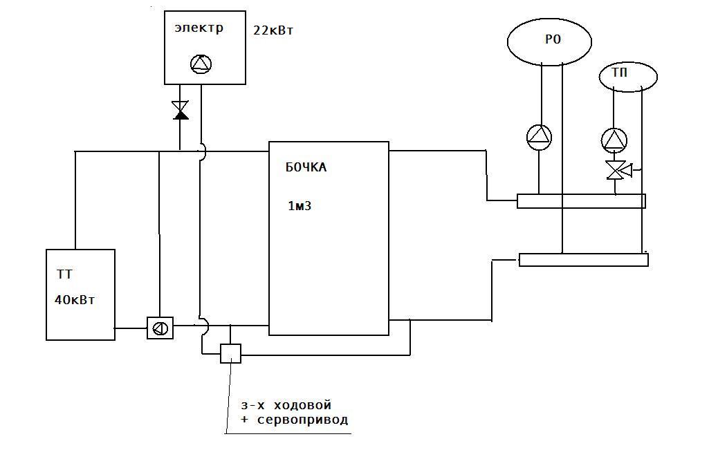

SON Опубліковано: 17 грудня 2016 Поділитись Опубліковано: 17 грудня 2016 Коллеги, покритикуйте/поправьте, как лучше. Вопрос в основном по электр. котлу. Т.е. работа либо на систему, либо на ТА+система (ночной тариф). Посилання на коментар Поділитися на інших сайтах More sharing options...
red baron Опубліковано: 17 грудня 2016 Поділитись Опубліковано: 17 грудня 2016 Коллеги, покритикуйте/поправьте, как лучше. Вопрос в основном по электр. котлу. Т.е. работа либо на систему, либо на ТА+система (ночной тариф). [ATTACH]541812[/ATTACH] на ТА и на форсаже с N2O !!! Посилання на коментар Поділитися на інших сайтах More sharing options...
Korni Опубліковано: 17 грудня 2016 Поділитись Опубліковано: 17 грудня 2016 Коллеги, покритикуйте/поправьте, как лучше. Вопрос в основном по электр. котлу. Т.е. работа либо на систему, либо на ТА+система (ночной тариф). Не то вставил сначала: [spoiler=схема] 1 Посилання на коментар Поділитися на інших сайтах More sharing options...
