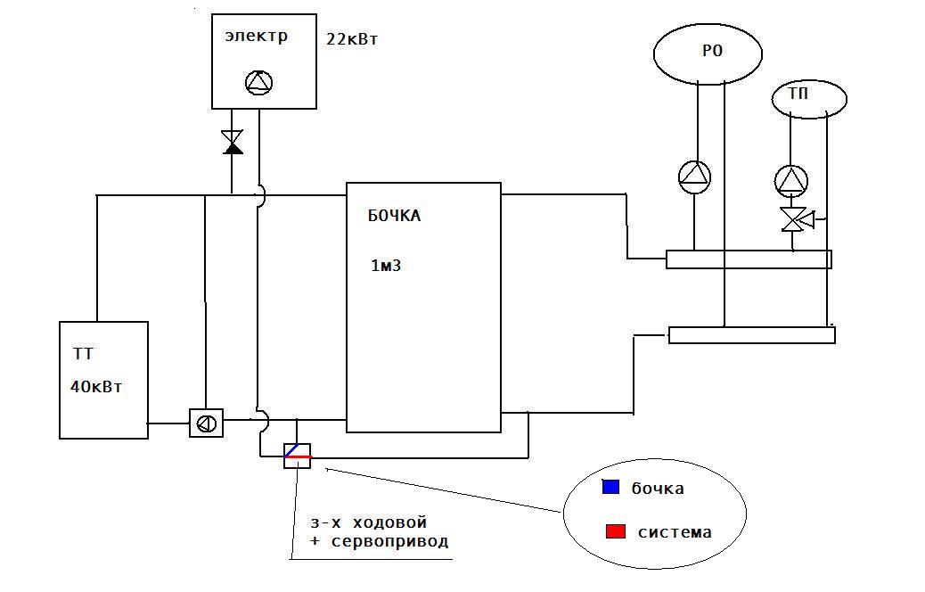

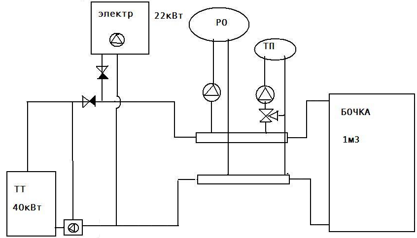

Коллеги, покритикуйте/поправьте, как лучше. :)
Вопрос в основном по электр. котлу. Т.е. работа либо на систему, либо на ТА+система (ночной тариф).
[ATTACH]541815[/ATTACH]
схема не очень....нет полноценного переключения работы электрокотла с ТА на систему...Пока не нагреете бочку на систему толком работать не будете...
При таких хотелках я применяю еще один трехходовик и гидрострелку...

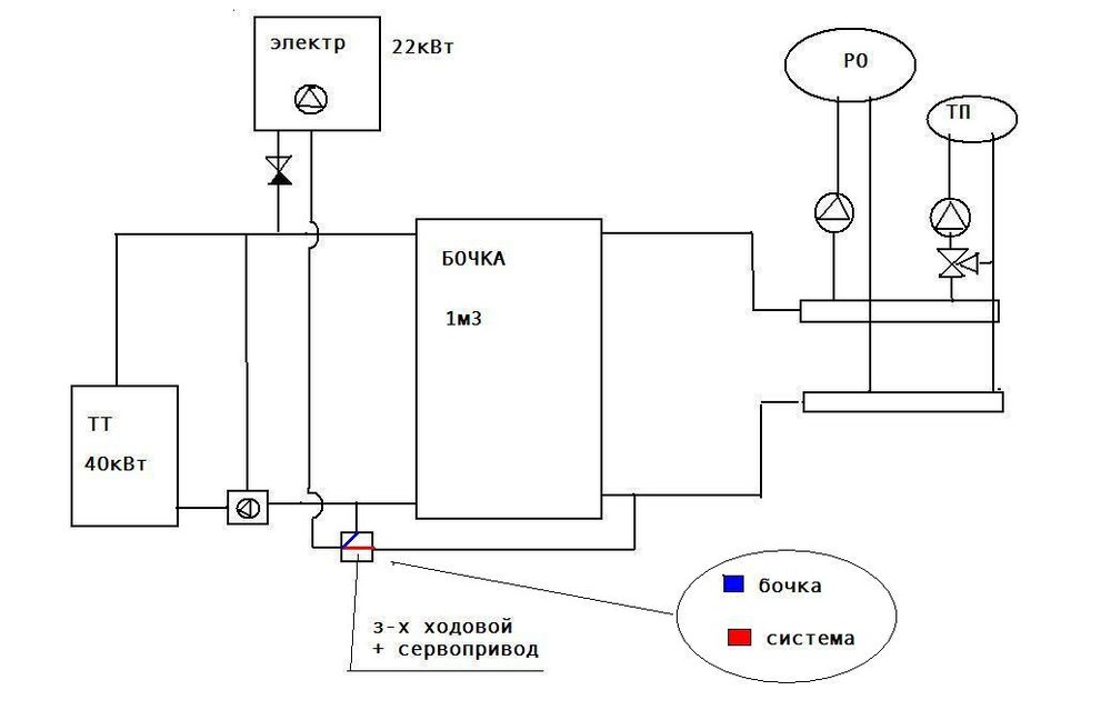

Вот такая идея:
Электротлом управляют два термостата в бочке - вверху и внизу.
Верхний включает котел, нижний отключает. Пока бочка горячая, насосы контуров тянут воду из нее. Остыла - включился ЭК.
Трубы от гребенок к бочке сделать побольше, чтобы через котел не было циркуляции.
Недостаток такой схемы - бочка все время будет прогрета минимум до температуры обратки. Хотя если она стоит в топочной, то будет вместо радиатора.
Было бы неплохо заставить котел работать с ночной и дневной уставкой.

Не бейте тапками, попробую как понимаю описать...
Тогда уже продумать схему работы системы исходя из алгоритмов работы котлов.
Работа ТТ котла.
1. Прогрев (подача замыкается на обратку).
2. Ответвление на отопление.
3. Отопление+ТА.
Работа ЭК.
1. Работа на отопление.
2. ответвление на ТА.
Работа ТА на отопление.
По суди получаются самостоятельные узлы
ТТ
ЭК
ТА
Смеситель отопления
Узел взаимодействия (управляет временем работы и распределение теплоносителя)
Смеситель отопления (что-то похожее по функционалу со смесительным узлом теплого пола) отбирает необходимое количество острого теплоносителя, остальное идет в ТА.
Цель всего - утилизировать всю энергию сгенерированную ТТ и ЭК на отопление и ТА
.....Смеситель отопления (что-то похожее по функционалу со смесительным узлом теплого пола) отбирает необходимое количество острого теплоносителя, остальное идет в ТА....
Четырехходовик называется :)
Вот такая идея:
При такой схеме бочка перестает быть "подушкой безопасности". :)
Собрать в железе с учетом естественной циркуляции между ТТ-ТА не получится, либо разносить коллектора по высоте, либо дотачивать аварийное охлаждение.
Автоматика ессно будет.
Электрокотел изначально планировался как резервный, на случай отъезда, без ночных тарифов и пр. заморочек.
Кто меня за язык тянул. :D
В моей схеме меня смущает, что при работе эл. котла на ТА+система, обратка из бочки придет холодная, соотв. подача в систему уйдет пониженная. Но с учетом теплопотерь 10-12 кВт и мощного эл. котла, избытка вполне хватит и на загрузку бочки.
Пока все в голове перевариваю. :D :beer:
Тогда он не должен работать напрямую на бочку, а через трехходовик. Необходимое количество идет в СО, а остальное - в ТА.
Необходимое тепло "забирают" насосы на коллекторе, излишки идут в бочку. :)
Теплый пол понятно, там смесительный узел поддерживает нужную температуру. А что делает насос РО когда температура в помещении достигнута, а котел продолжает греть?
Крутится. :D
Потому как привязать его к одной комнате не выйдет. Там 3 этажа на 2,5 человека.:o Возможно будет два радиаторных контура на 2 и 3 эт, 1-й - ТП. Тогда соотв. будет вырисовываться управление.
На радиаторах термоголовки, перепускной на коллекторах не рисовал. Да и затык всех ТГ одновременно маловероятен.
Эл. котел рубанется сам по температуре воды.
Смущает таки не зря... обратка бочки просадит подачу котла и он будет долго выходить на нужную температуру...
В Вашей схеме будет паразитный подмес обратки бочки в обратку системы....Советую пересмотреть.
Смущает таки не зря...Советую пересмотреть.
Пока чешу репу. :D Сильно усложнять нет желания, потому как хотелки даж сформулировать не могут. Еще и не факт, что электрики выделят 25-30 кВт подключения. А с мелким эл. котлом грузить бочку нет смысла. Единственное четко озвучен косвенник всего на 100 литров. Зимой от ТТ нормально, летом с ТЭНом может быть большая засада. :D

Может лучше уменьшить подачу на РО (подмешивать обратку). Брать температуру в одной (образцовой) комнате и удерживать подачу на РО на одной температуре, а ЭК будет продолжать греть ТА. В ночное время запасать в ТА?
Когда отключится ЭК - воду будет забирать с ТА днем.
А если затопят ТТ - он будет обеспечивать по аналогичному алгоритму отопление и ТА (после прогрева), а когда перегорит - подключится ЭК "продолжать его дело"....

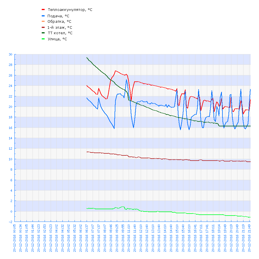

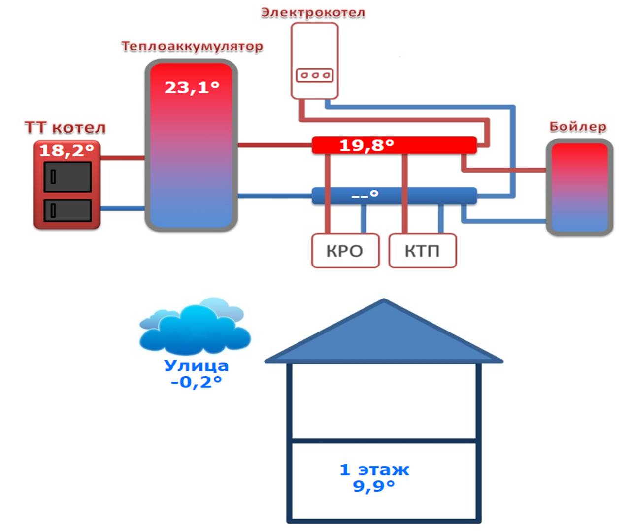

У меня этот вопрос решен управляемым электроклапаном на обратке ТА, управляется по сигналу от датчика температуры ТА. При остывании ТА он отрубается от коллектора, и электрокотел может спокойно себе качать только в коллектор, не задевая ТА.
И на графике обратите внимание, работа электрокотла похожа на кардиограмму, при этом скачет t` на датчике ТА т.к. обратка открыта (я забыл поднять t` закрытия и при включении электрокотла идут компенсирующие перетоки через ТА. При закрытом ТА компенсирующие перетоки пойдут через бойлер. Буду еще настраивать на выходных.
p.s. Обратку не ищите, походу я просто впопыхах забыл подключить датчик :o

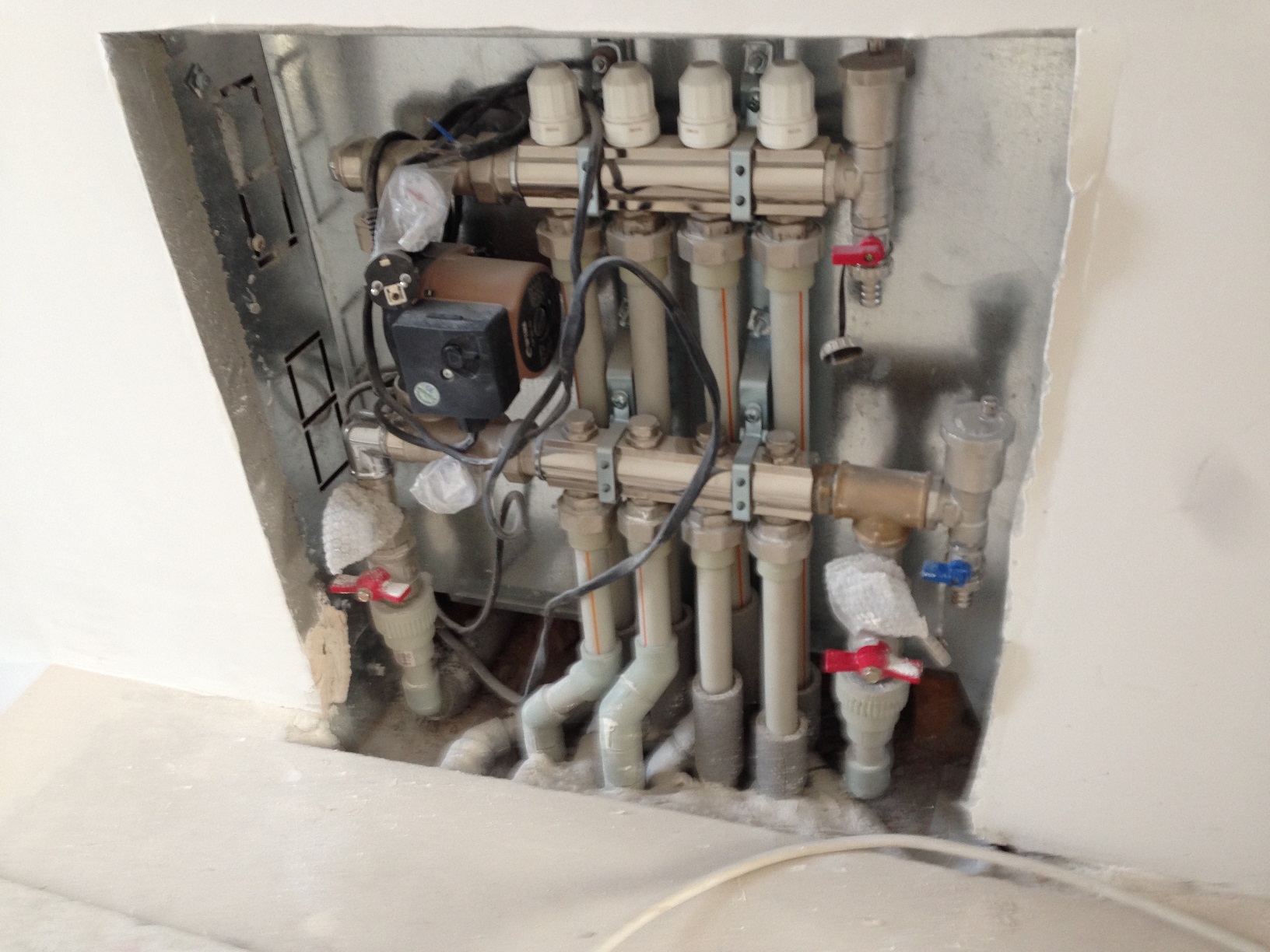

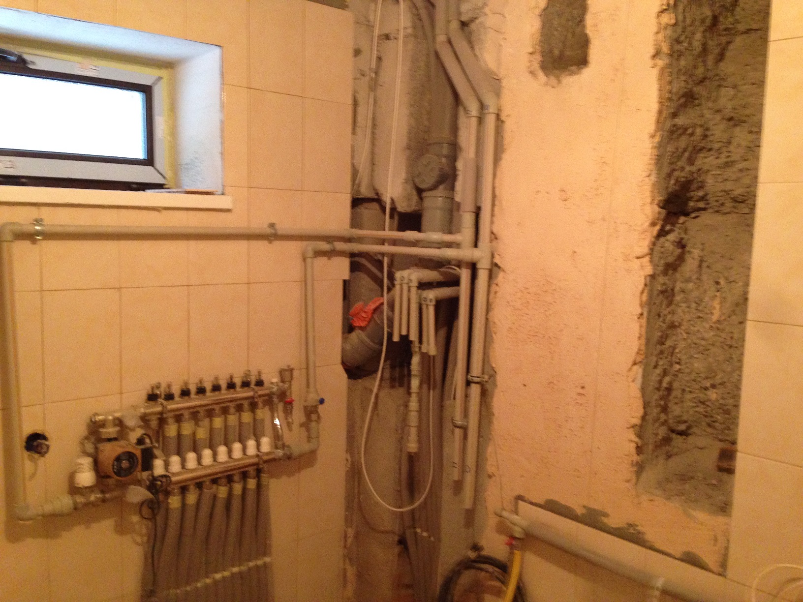

Зашел на дом на котельную, система отопления уже выполнена. На фото котельная в каком виде я ее застал и один из этажных коллекторов радиаторного контура. Котельная в подвале и там смесительный узел Т.П., а петли естественно на этажах выше.
Собрал котельную, взял денежку за переделку системы. В дом тепло дал, все работает, после НГ мелочи доделаю и фото того, как получило покажу.

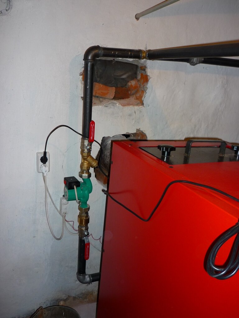

Други, чего скажите по объединению подрывника и охлаждающего контура.
Насосом на байпасе.
Работает изумительно. :beer:
Я не делаю линию слива подрывника. Его сработка это аварийная ситуация и заказчик должен об этом знать, по воде на полу в котельной.
Я повелся на постоянное присутствие кочегара в котельной, шоб в случае чего не ошпарило кипятком. ХЗ мож и не прав. :)
При провоцировании аварии всех с котельной как ветром сдуло. :D
