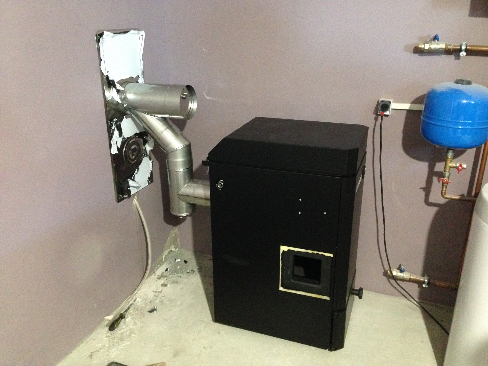

обогрев открытого водоема кубов под 200 на вскидку,
Топливо - дрова, ТТ-котел. В какую сторону смотреть ?

ВоПчем есть ТЗ, пока на уровне переговоров - обогрев открытого водоема кубов под 200 на вскидку, глубина до 1.5 м. Водоем - это небольшое озерцо прямо в земле, там разводят рыбу. Основная задача, чтоб зимой не замерзало. Чес. говоря не знаю зачем, сам не рыбак. :D
С одной стороны стремно, (грунт, мороз, испарение воды), с другой интересно.
Какие будут мысли? :)
Я бы начал с того, что по личным наблюдением льда на озерах толще 25см. в городе не наблюдал, хотя всякое может быть. Так или иначе, максимальная плотность у воды при +4`C, т.е. на дне при такой глубине у вас всегда будет жидкая вода и плюсовая t` Т.е. в этой зоне вероятность разморозить теплообменник (или что вы там поставите вместо него) даже при суточной паузе крайне низкая. Скорее даже наоборот если "забыть протопить", но оставить циркуляцию, то весь подземный трубопровод будет защищен за счет тепла водоема.
+ на всякий случай уточните у заказчика, знает ли он, что означают понятия "зимовочная яма" и "укрытие от хищных птиц" в проектировании открытых водоемов.
++ выше великолепный совет, как и рыбу сберечь, и дрова не палить почем зря
Я на коленке пробовал прикинуть. Нагреть 200 кубов даж на 4 градуса, это уже 1000кВт/ч, т.е. 50 кВт котел должен маслать сутками на всю катушку. И еще не факт, что лед расстает. Нагреть собсно задача решаемая, тока вот хватит ли той рыбы шоб окупить стока дров, не говоря про остальное. :D

А какую температуру воды нужно держать по ТЗ?
Какая площадь зеркала воды?
ХЗ. :) Озвучено было только про лед.
120-140 м2, глубина прим. 1,5 м.
Когда пришел человек и изъявил желание отапливаться от СЭС, то бредовость идеи была понятна изначально. А тут я и сам как-то не сразу въехал. :D

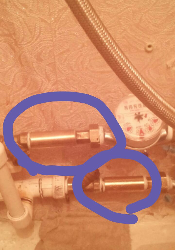

Звонит знакомый - мол объясни как собрать узел учета воды - поеду к маме в ПМР и соберу.
Объяснил, купили все кроме самих счетчиков. Он съездил. Сделал. Мама потом должна была узаконить. Лажа. Пришла фиффа контроллер и говорит мол - НЕ ХВАТАЕТ УСПОКОИТЕЛЕЙ........ Я сам не понял.... Он поехал опять туда - там ему на пальца объяснили и переделал. ВОТ ЭТО И ЕСТЬ УСПОКОИТЕЛИ.....Это мы отстали или у них в ПМР ганджубас другой ? Ж-)

Из инструкции по установке счётчиков воды:
"Длина прямых участков трубопровода должна быть до счетчика – не менее 75 мм, после – не менее 45 мм".
Может речь именно об этом?
С учетом того, что написал Игорь&Ира скорее всего идет речь о предотвращении излишней турбулентости в потоке воде, ну или как они выразились об "успокоении потока" :)
Совершенно в дырочку. Есть движение воды ламинарное (спокойное:)) и турбулентное. Что бы на крыльчатку счетчика не действовали силы кавитации при турбулентном движении, в ПМР ставят такие "успокоители" п......ц название:) У нас еще это ноу хау в водоканалах не прошло. Но будьте уверены, где можно копейку срубить или палки в колеса, у нас это первым делом.

Прийдется признать, что в ПМР таки делают и контролируют исходя из правил, а у нас и так сойдет.
Помню из уроков гидравлики, что при установке счетчика не допускается до и сразу после него делать любого вида повороты и изменения направления движения жидкости, это вносит изменения в показание счетчика.
Требование контроллера вполне логичное и законное.
