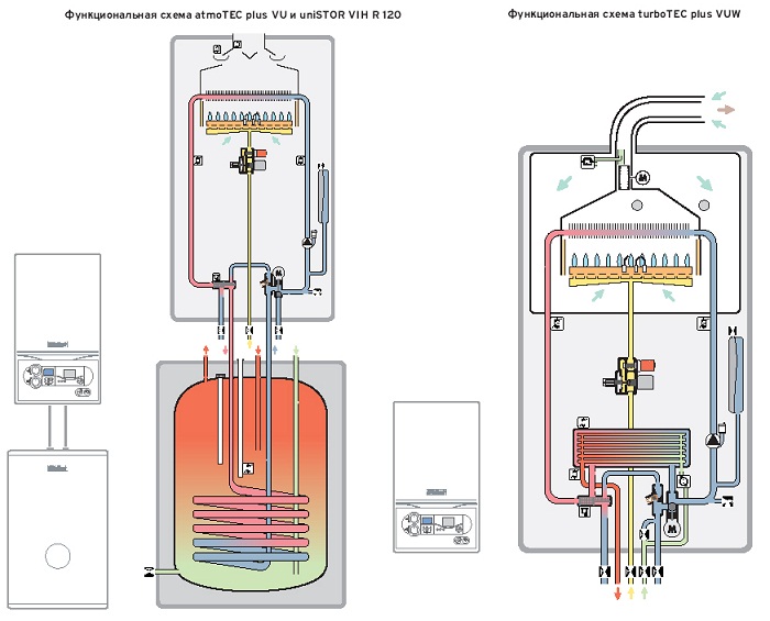

Да вот в том-то и дело: установлен turboTEC VU+VIH R200, во время нагрева бойлера ГВС - греются батареи. Приехал сервисант и говорит "поставьте обр.клапан и не будут греться", и что-то невнятное про клапан перепуска рассказывает.. Вот схема котла:
Если клапан полностью закрыт - весь теплоноситель пойдет туда, куда его направляет 3х ходовой. Если открыт - вообще никуда не пойдет. При чем здесь батареи? Историю про клапан перепуска считаю бредом..
И прям дико смущает то, что сервисант, тех.специалисты, сотрудники проектного отдела Vaillant:
  1. согласны, что этот обратный клапан вообще не нужен в этой схеме
  2. не могут объяснить как отсутствие обратного клапана приводит к тому, что встроенный 3х ходовой клапан не выполняет свою главную функцию
  3. не могут объяснить за счет чего установка этого клапана поможет решить проблему
Поставить-то его не сложно, но часто используем этот котел в намного более сложных схемах и оставленное "слепое пятно" в дальнейшем может вызвать более серьезные сложности... :-x

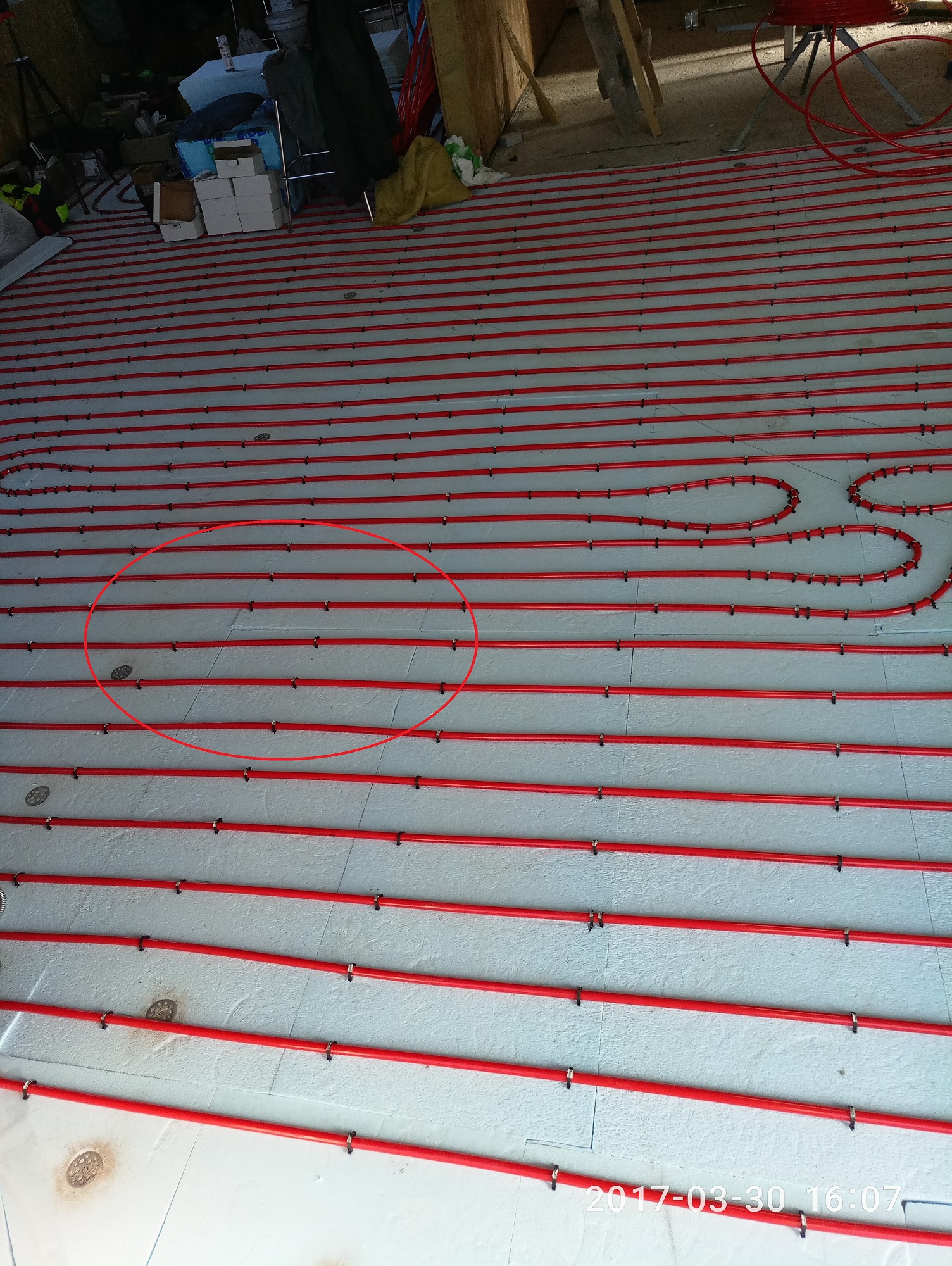

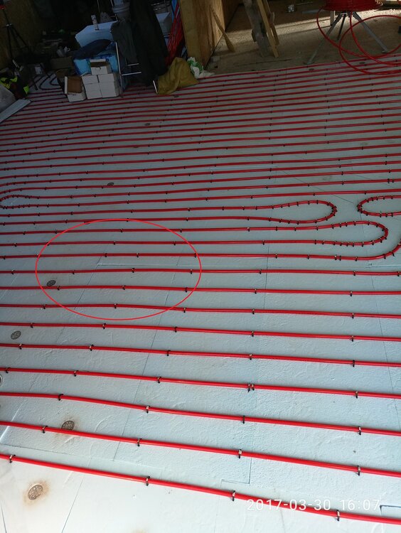

Вот ему еще фото место косяка. И фото этого места до укладки утеплителя. Наросты стяжки сбиваются отбойником.
Ну нах.
Нужен разрез гидроблока с трехходовым, судя по ситуации сервисант мог и не "отмазываться"
Коллеги, обращаюсь к коллективному разуму:
Зачем в элементарной схеме установки котла atmoTEC VU обратный клапан (поз.30) на линии теплообменника бойлера ГВС???
Пообщался со всеми сотрудниками Vaillant, ответ: "мы логически не можем объяснить, с точки зрения гидравлики не нужен, но раз есть на схеме - нужно ставить"..
Ну сервисмены Вайлант еще те сервисмены, как и в любой другой конторе если честно.
Нужен этот клапан чтобы не возникло поднятие теплого теплоносителя из бойлера в трубу подачи (теплопередача по теплоносителю работает отлично в этом месте). Это немецкая педантичность и свихнутость на энергосбережении, не более.
По феншую он там должен быть, по здравому смыслу он там не нужен.
ЗЫ На схеме Ската+бойлер он тоже есть.
И к своим бойлерам VIHR немцы кладут этот обратный клапан в комплекте, чтобы все было по феншую и не задавали лишних вопросов
Тоже об этом подумал. Типа чтобы бочка не выхолаживалась из-за гравитационного движения воды в теплообменнике.
Но тогда 3-х ходовой в режиме ожидания котла должен быть переключен на ГВС чтобы возник такой эффект. А в Вайланте он после окончания нагрева ГВС в каком положении остается, если нет запроса на контур отопления?
Летом трехходовик остается в режиме ГВС чтобы уменьшить время на переключение.
Тогда смысл в ОК есть.

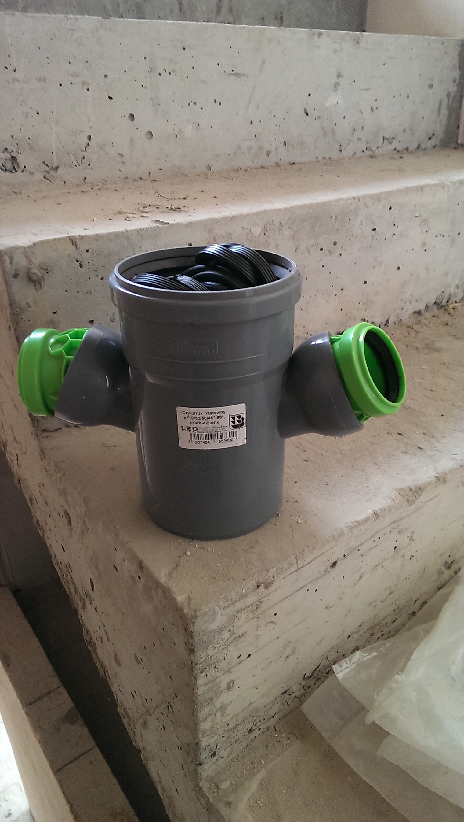

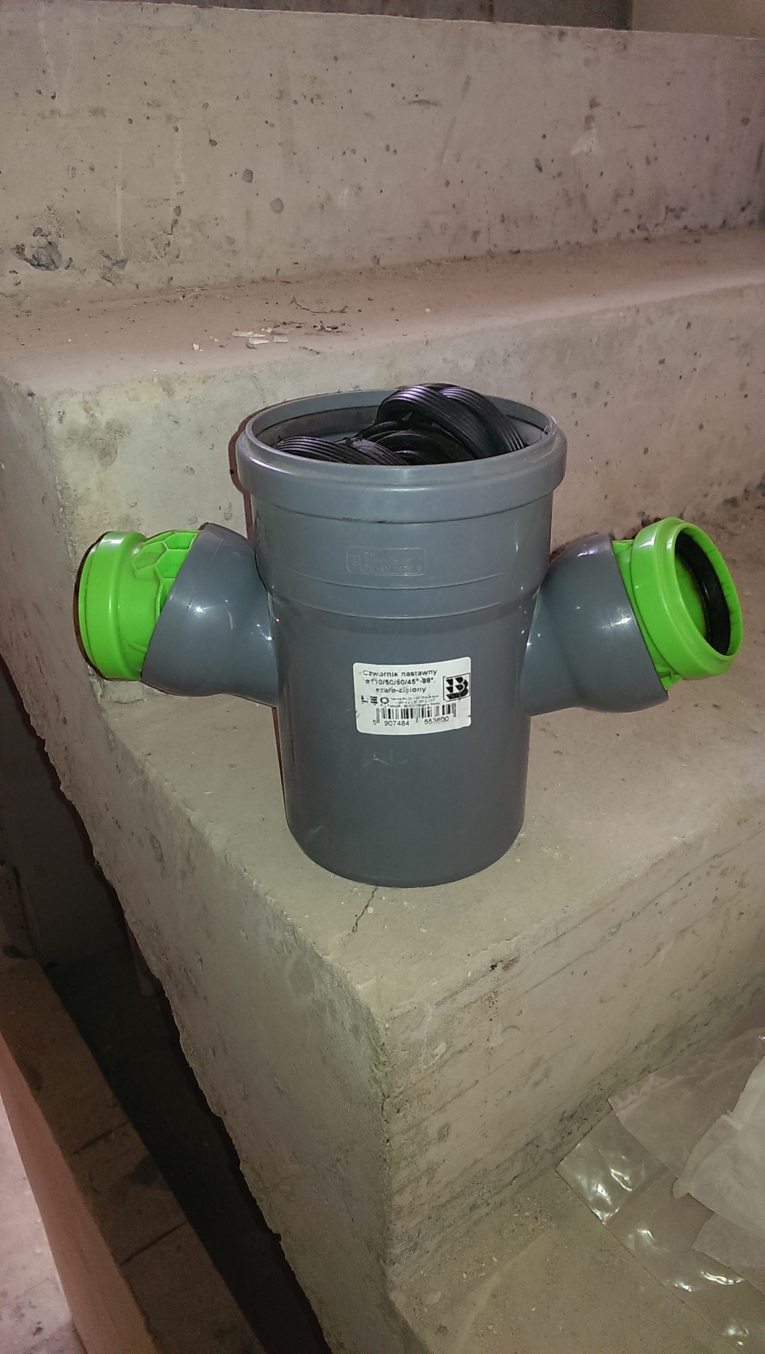

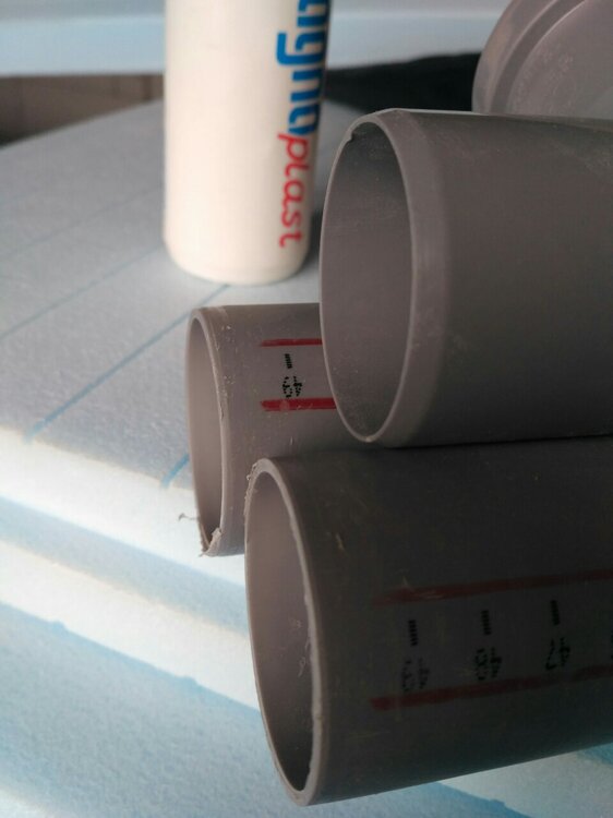

Во какую штуку поляцкую покажу. А ведь не дурак придумал, и тройники такие есть и по цене не дорого.
IMAG1659.thumb.jpg.0d607560e6c49474d9ad558401357c24.jpgIMAG1658.thumb.jpg.45fe1d97e26e7602d9dd1bc669339b30.jpg
Не нужно в сложных системах подбирать уголки со всякими градусами:D
  • Лайк 7
[ATTACH]562382[/ATTACH][ATTACH]562383[/ATTACH]
Такую штуку Муравский несколько лет назад вроде показывал.
На остендорфовской трубе 50 мм. фазки нет. В первый раз с таким сталкиваюсь. Может канашку остендорф у нас начали выпускать?
Уже жевали :)
Да, есть. Да, показывал.
Но ктож его помнит-то.
Вроде раньше не показывал:

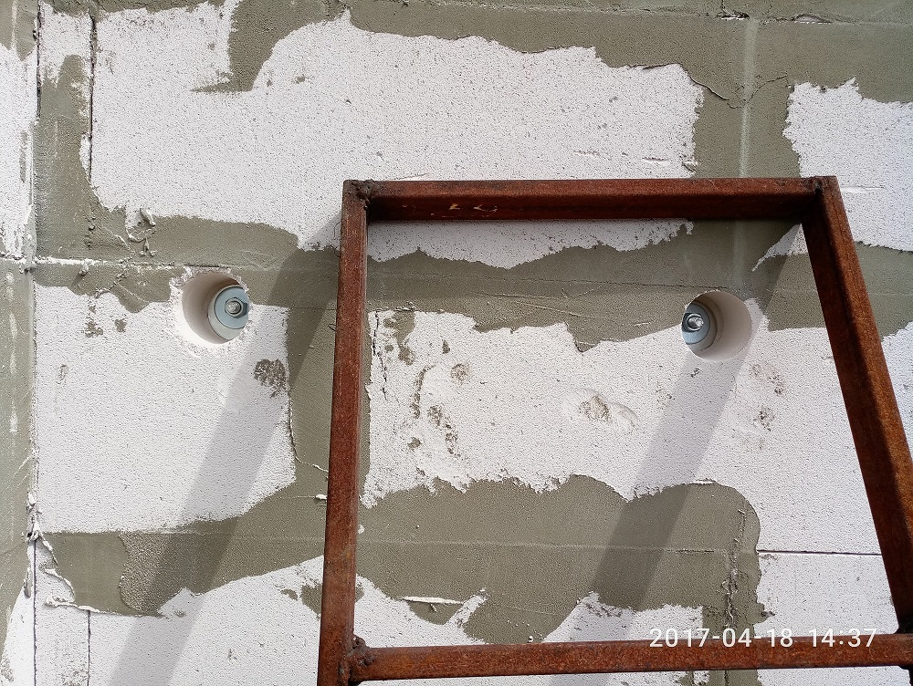

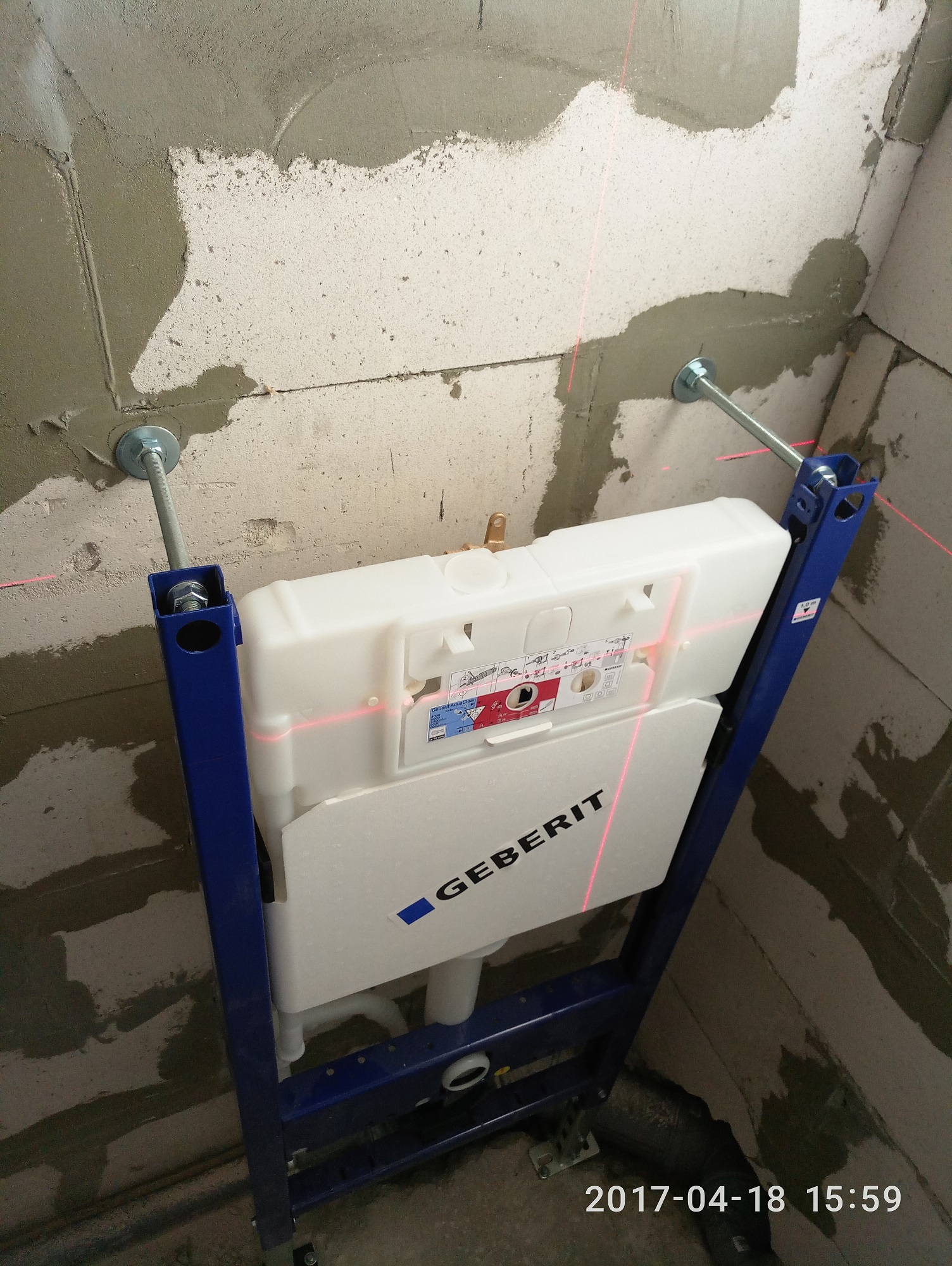

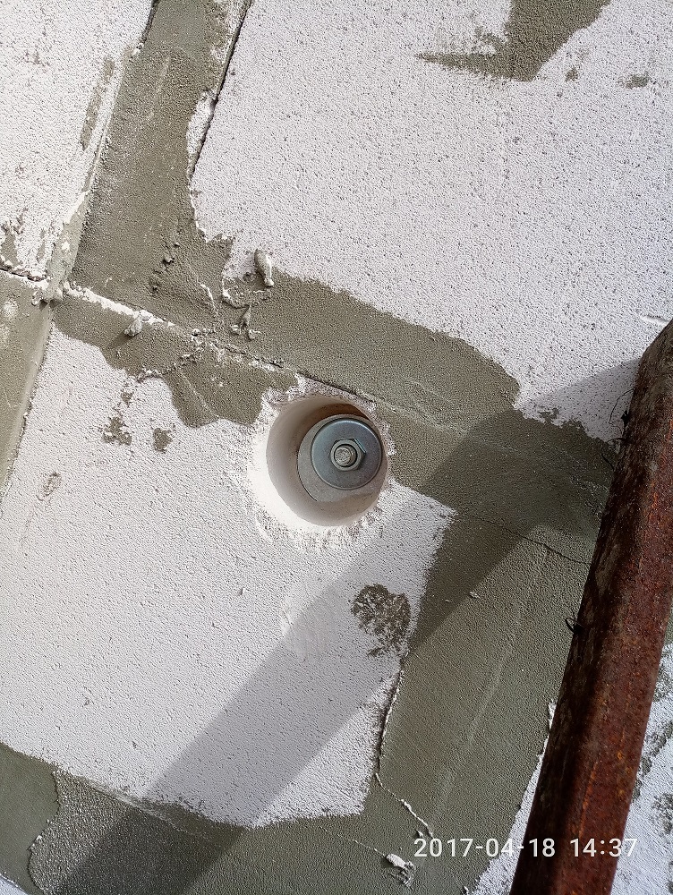

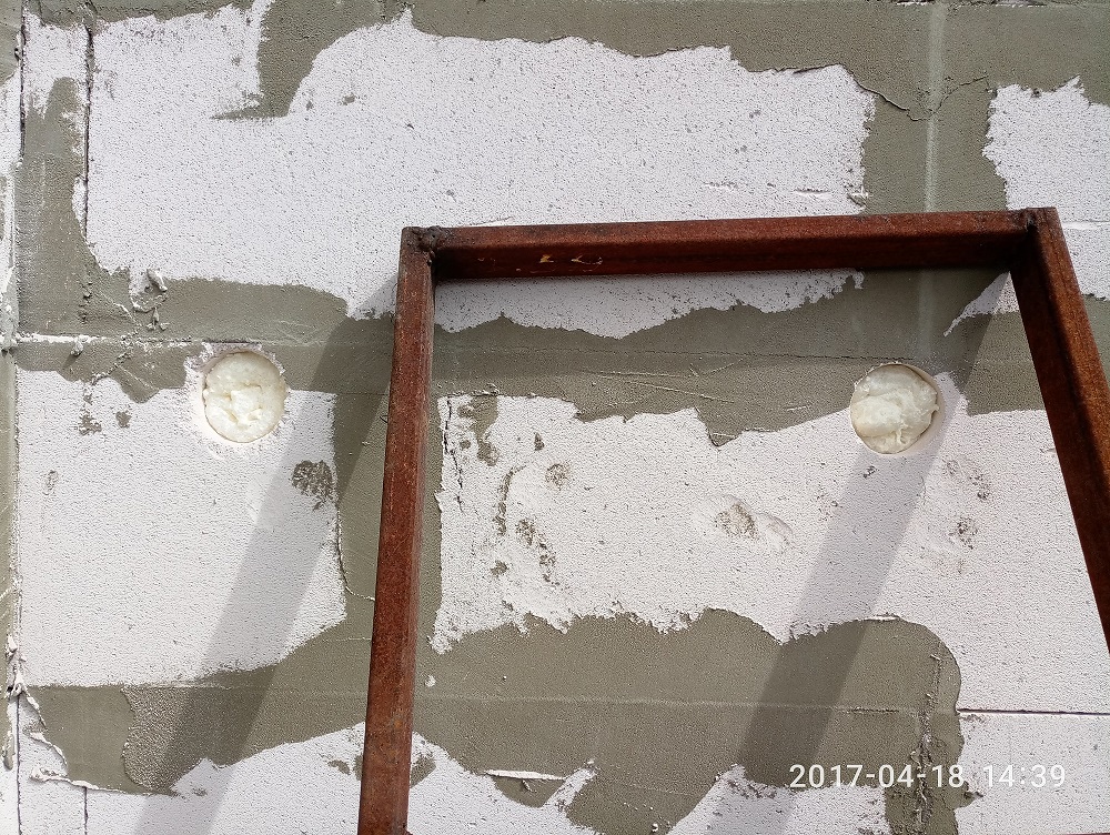

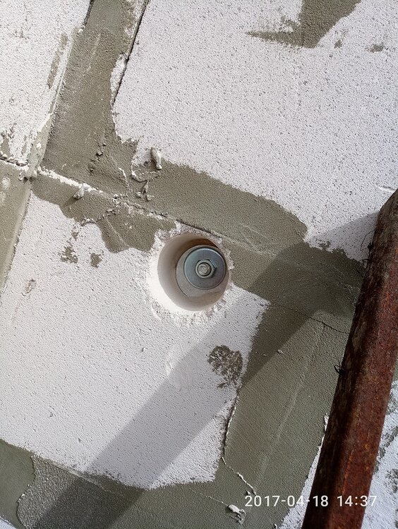

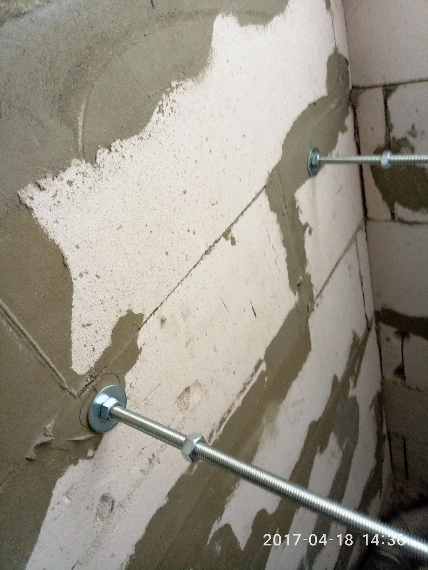

Крепление инсталляции в наружную стену из газоблока.
Купил пару тубусов Фишер в Эпике, но так и не довелось испытать :(. Сейчас цена на них наверное "Ух", хотя были и отечественные варианты "Господарь" вроде производил.

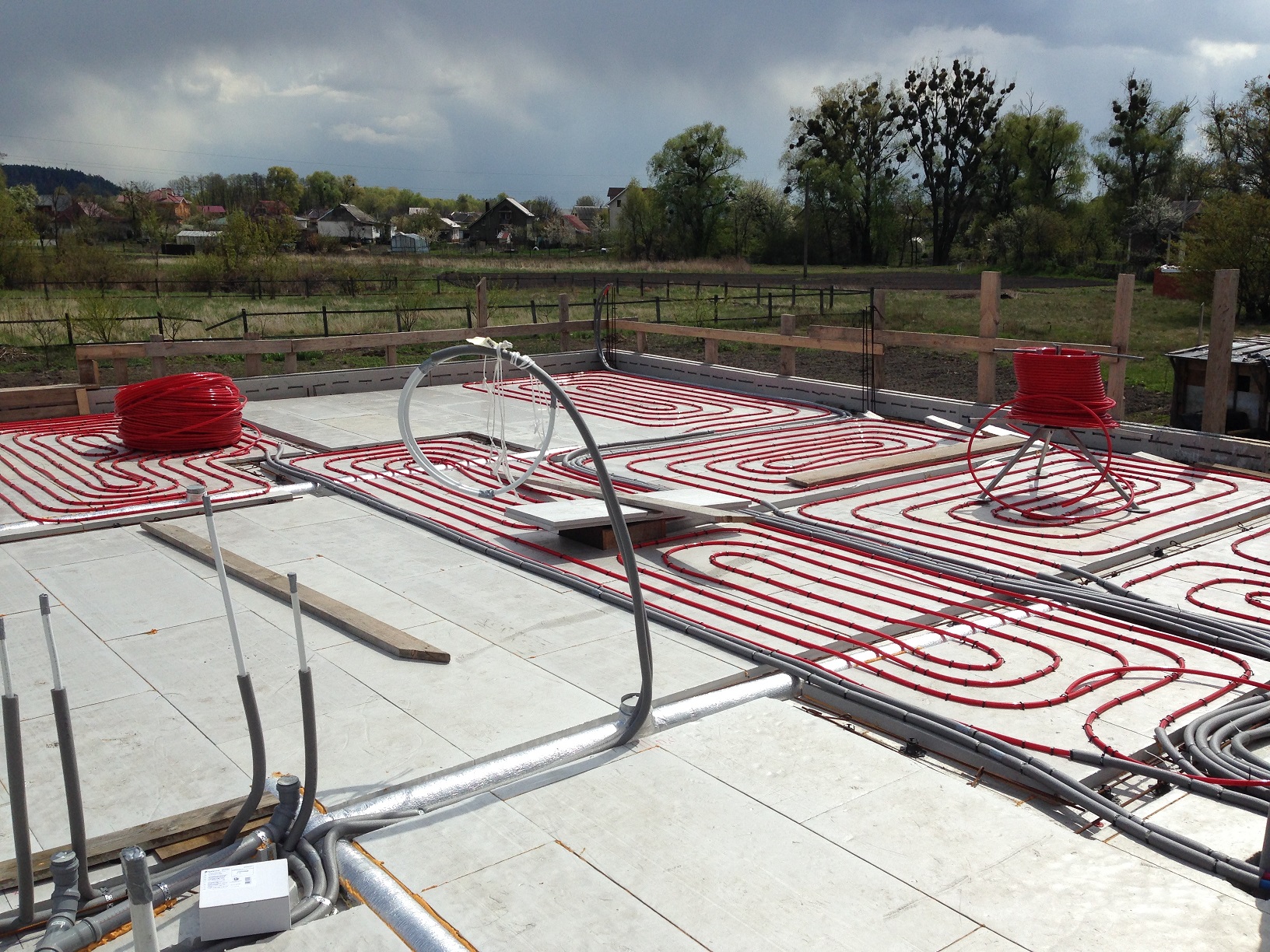

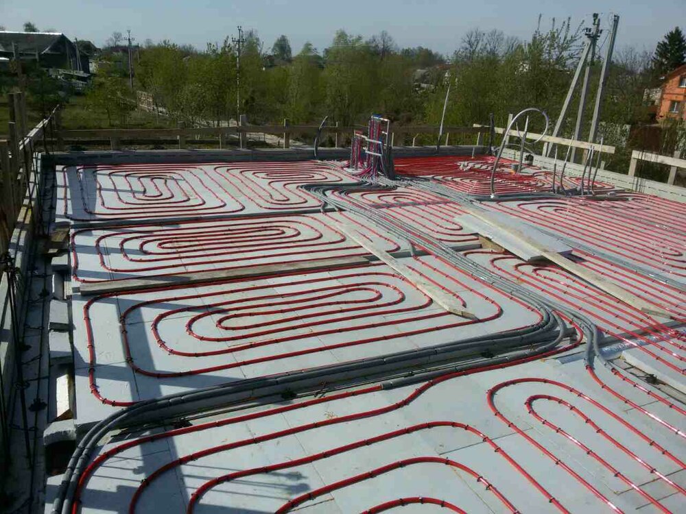

Начался сезон работ на открытом воздухе.

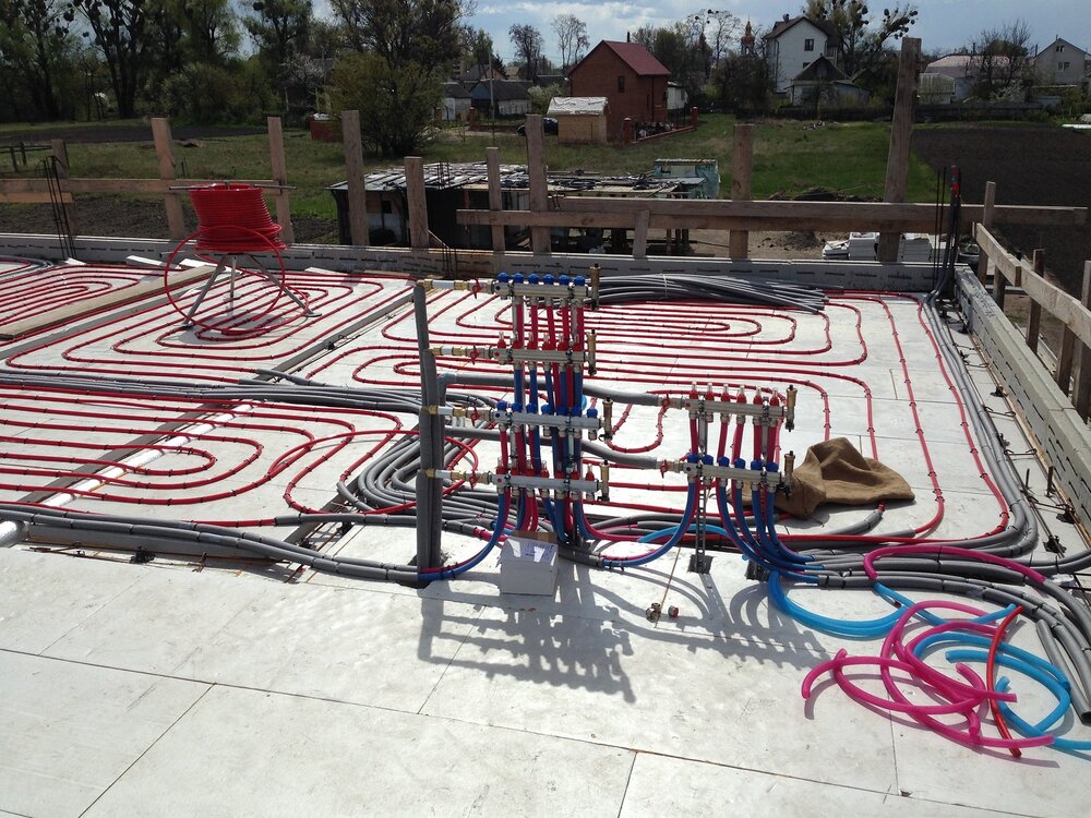

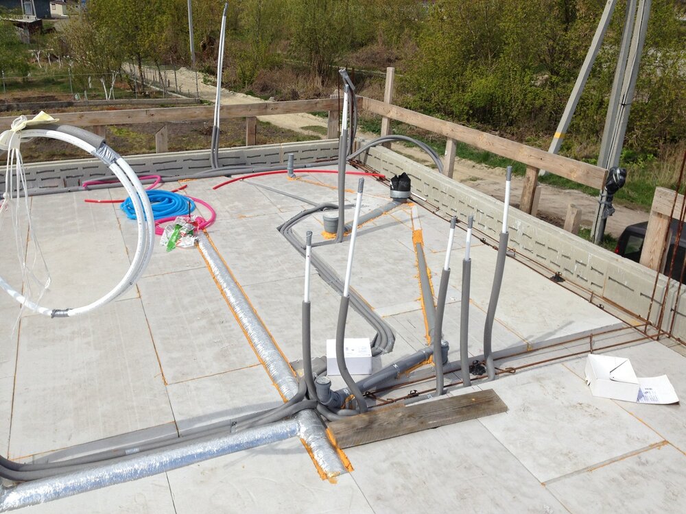

Продолжение дома, 2-й этаж. Только Т.Т. и Т.С.

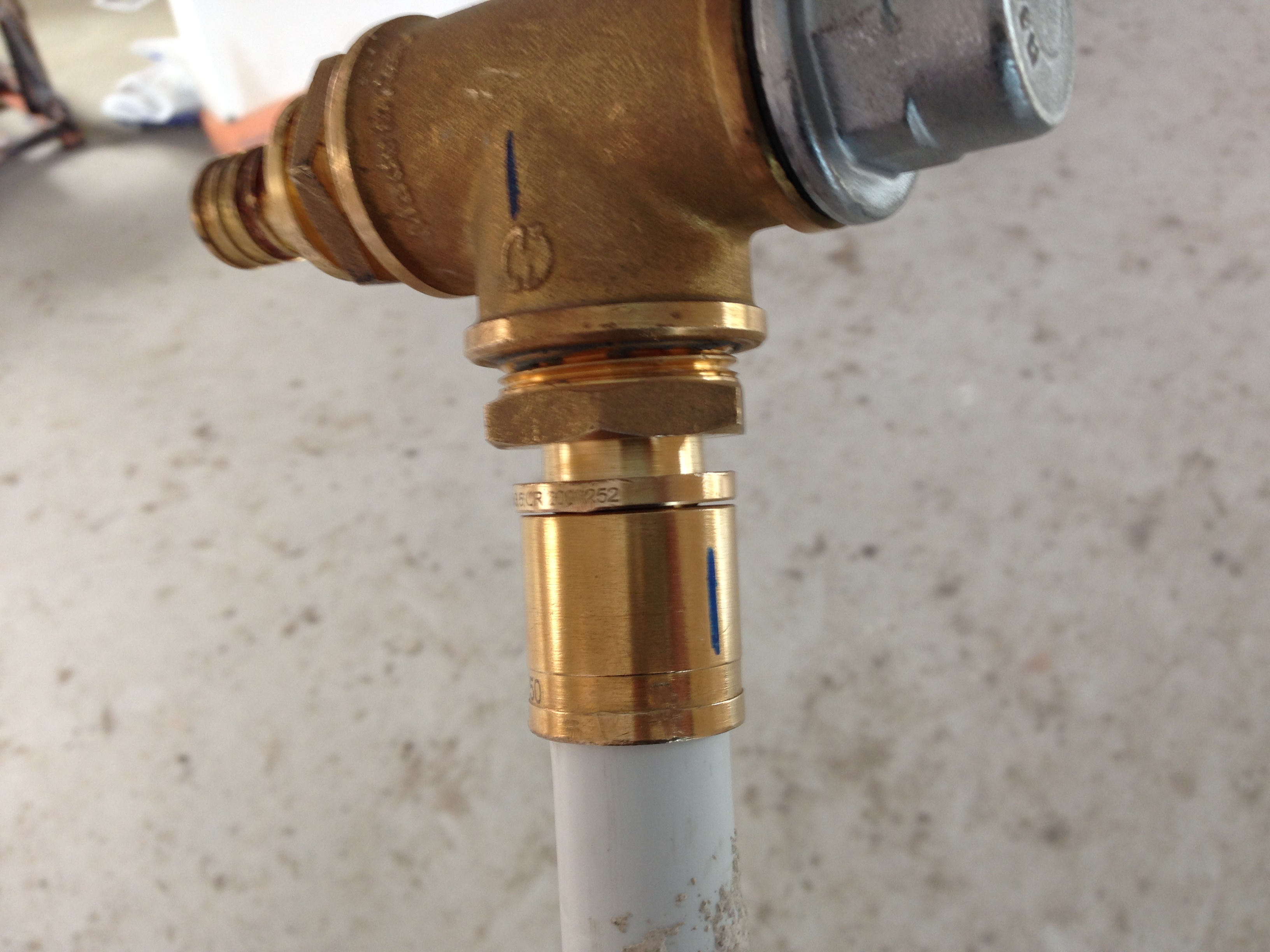

Хит пекс.

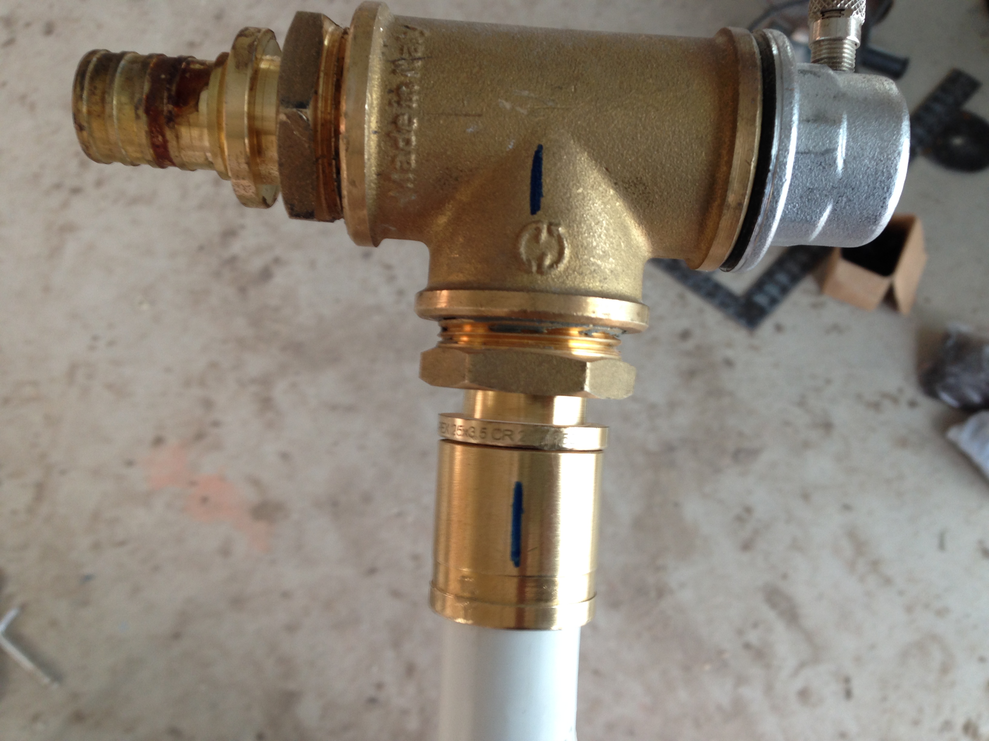

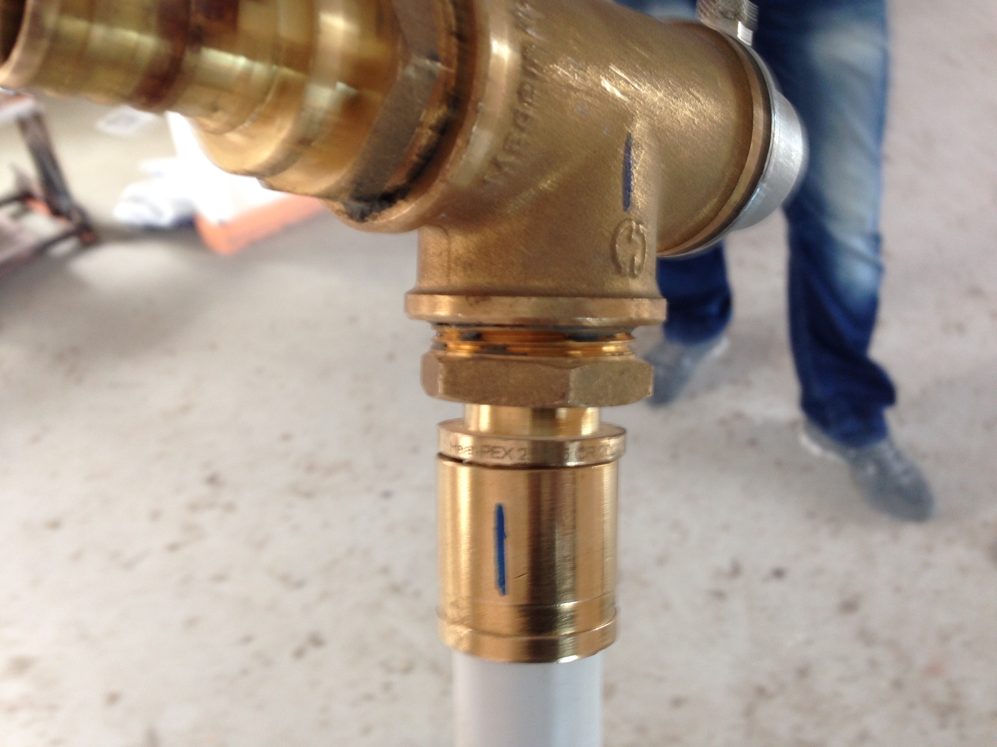

Отопление отработало месяц. На фото труба и фитинг 25 мм., все крутится очень легко, буквально двумя пальцами. И что самое интересное этот прессованный стык течет из под гильзы. Походил и нашел еще одну течь на прессе.
Отделкой систему еще не закрыли и я решил давануть водой бар 8-10.
О результатах напишу.
Хит пекс.
Маркировка трубы Pex/Al/Pex? 25х3,7?
Еще не смотрел. Все действия по этому объекту через неделю.
Тогда и отпишу.
Тогда и отпишу.
Завтра буду проводить испытания с Хитпексом, также фитинги Хитпекс+Рехау стабил.
