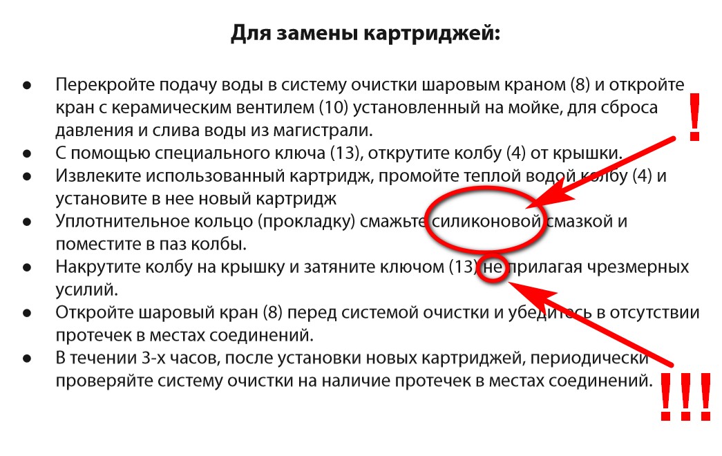

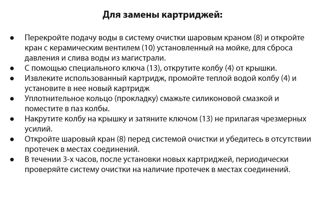

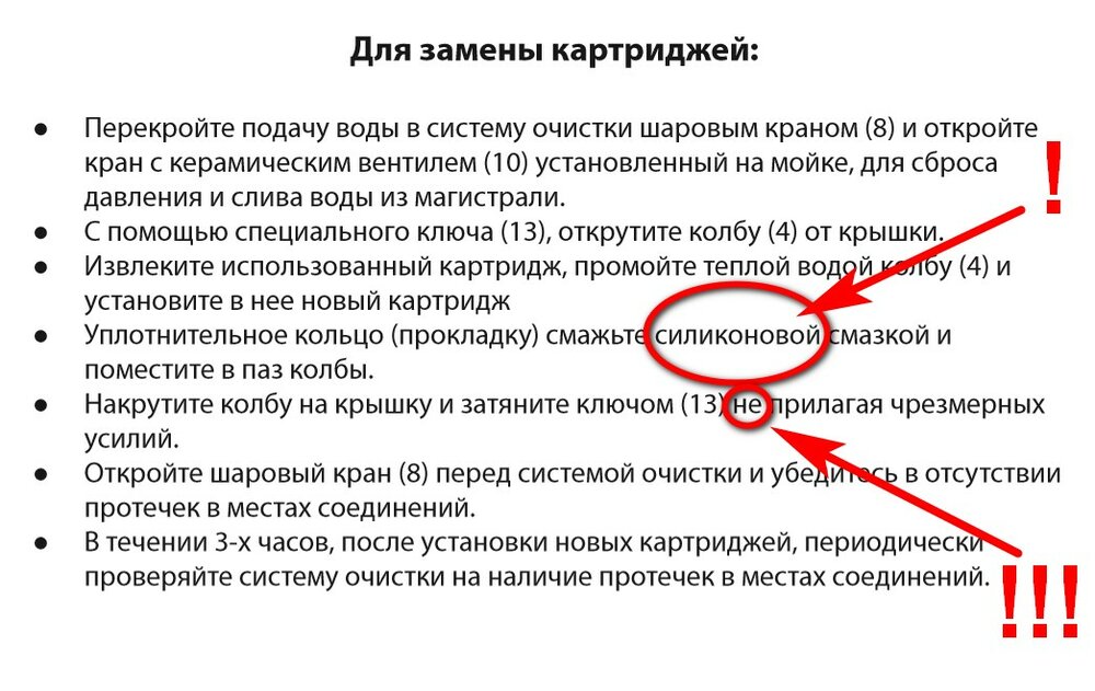

Все было бы проще, ели бы люди читали инструкции.:D
Солидол, ВДшки и подобные ГСМ агрессивно относятся к резине и пластикам. В случае Сергея31 даже видно было что солидол размягчил прокладку и произошла диффузия резины и пластика. Прикипело намертво, хотя целью намазывания было обратное. Силиконовая смазка и закрутить от руки, если потекло - поджать ключом.Ж-)
... Силиконовая смазка и закрутить от руки, если потекло - поджать ключом.Ж-)
Если бы ещё ко-то объяснил зачем в этом месте любые виды смазок/паковок... У меня только пользовательский опыт с фильтрами. Текли они у меня только пару раз в момент замены фильтра, когда неверно/не достаточно сильно закручивал насадку. Переделывал и больше течей не видел. Для откручивания тоже никогда ключи не требовались. Вернее один раз ключём пользовался и даже поломал его...Но я тогда забыл шаровый кран закрыть как оказалось...Может скважинная вода даёт наросты/накипи в резьбе фильтра и у всех такие сложности...
