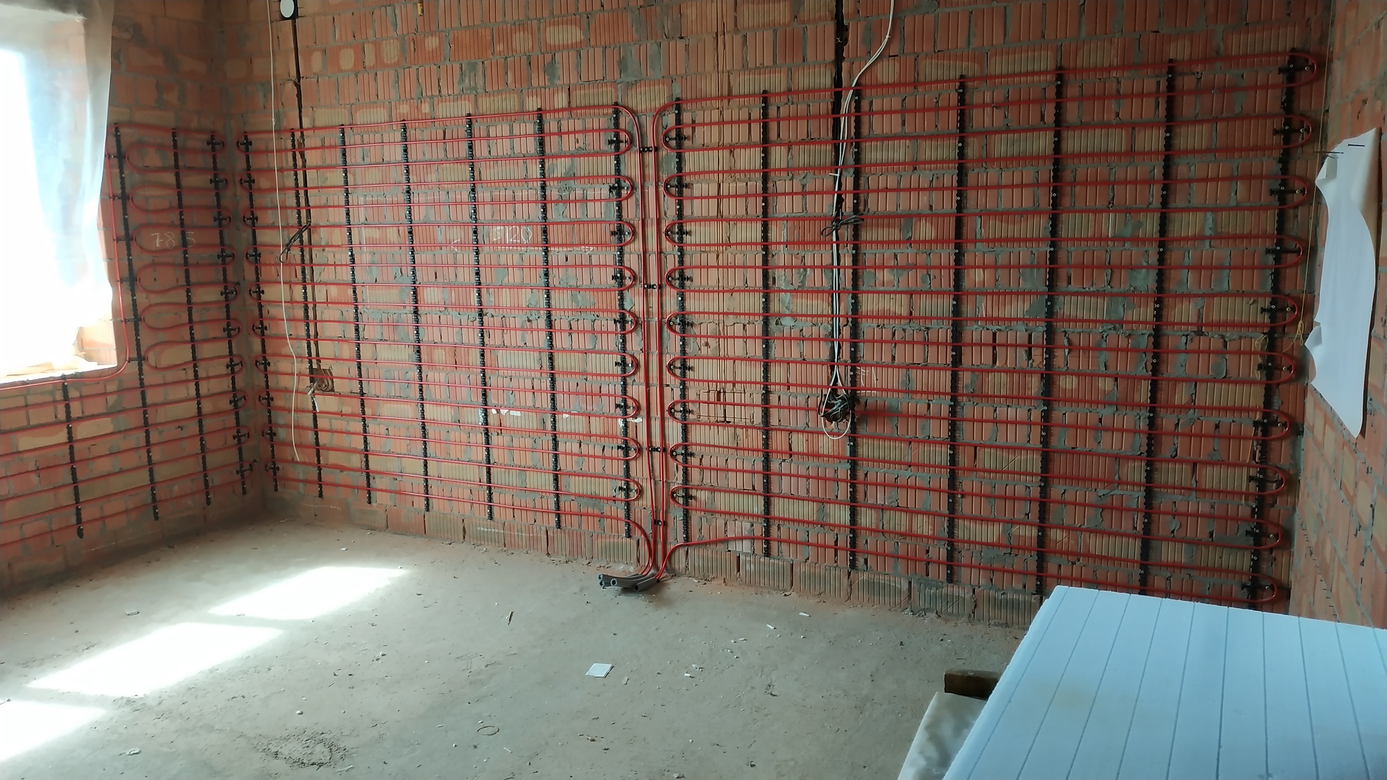

Сергей 31 Опубліковано: 13 вересня 2019 Автор Поділитись Опубліковано: 13 вересня 2019 Сегодня закончил мотать стены, почти 3 тыс. дюбелей пошло. 1 Посилання на коментар Поділитися на інших сайтах More sharing options...

Сергей 31 Опубліковано: 13 вересня 2019 Автор Поділитись Опубліковано: 13 вересня 2019 С опресовками все сложно: если не протекло на воздухе, то на воде точно будет стоять. Если протекло на воздухе, то на воде все очень даже может и стоять без утечек У опресовки воздухом есть один минус. Если есть мини утечка то ее видно по падению давления на манометре, но очень сложно найти. Приходится обмыливать каждый стык, а редких случаях таки давить водой. Вода самую малую утечку покажет сразу. 1 Посилання на коментар Поділитися на інших сайтах More sharing options...

Сергей 31 Опубліковано: 13 вересня 2019 Автор Поділитись Опубліковано: 13 вересня 2019 Ремс и пр. не зря клепает прессы которые пользуются спросом не смотря на высокую цену. Намотаны трубы теплого пола 1500 м/п, Василий "Мастерок", заливает их бетоном. Заканчивать отделку по дому и запускать отопление заказчик собирается через пару тройку лет. Опресовывать водой? 1 Посилання на коментар Поділитися на інших сайтах More sharing options...

Сергей 31 Опубліковано: 13 вересня 2019 Автор Поділитись Опубліковано: 13 вересня 2019 Самое прикольное что ключи от дома у меня до сих пор и таки может лет через 5 там что то будет делаться дальше. Вася, я сегодня закончил Шпитьки, ты в курсе тебе там полы лить. В доме похоронены теплые полы которые испытали водой, и оставили на зиму. 1 Посилання на коментар Поділитися на інших сайтах More sharing options...
