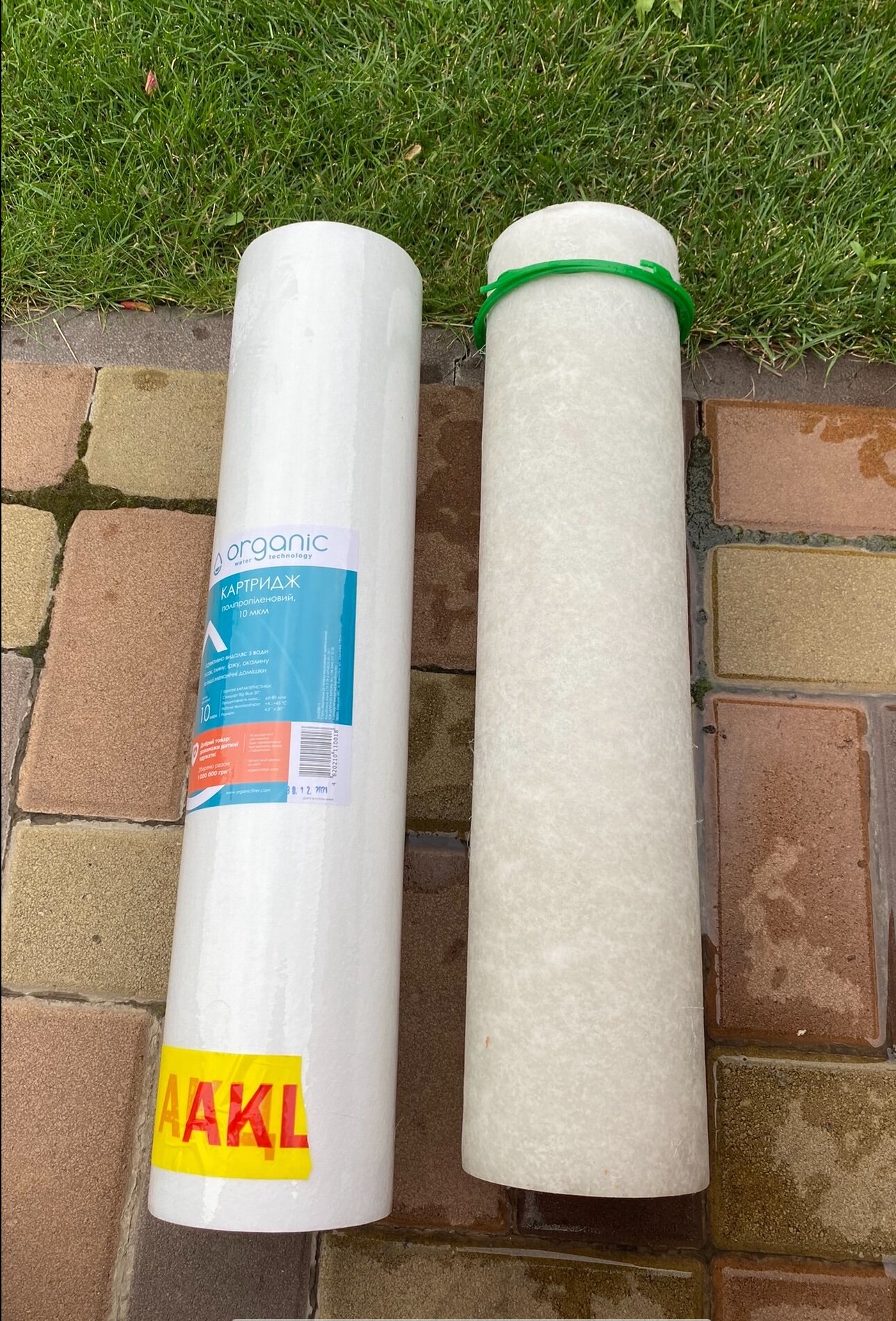

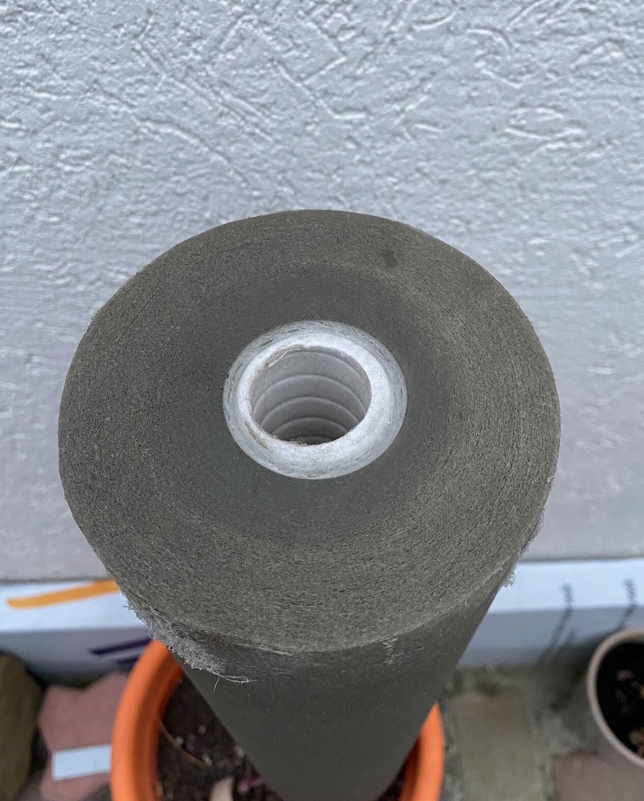

45 хвилин тому,  Сергей 31 сказав:  ВВ20 это и есть грязевик. Самый дешевый картридж.
Цитата

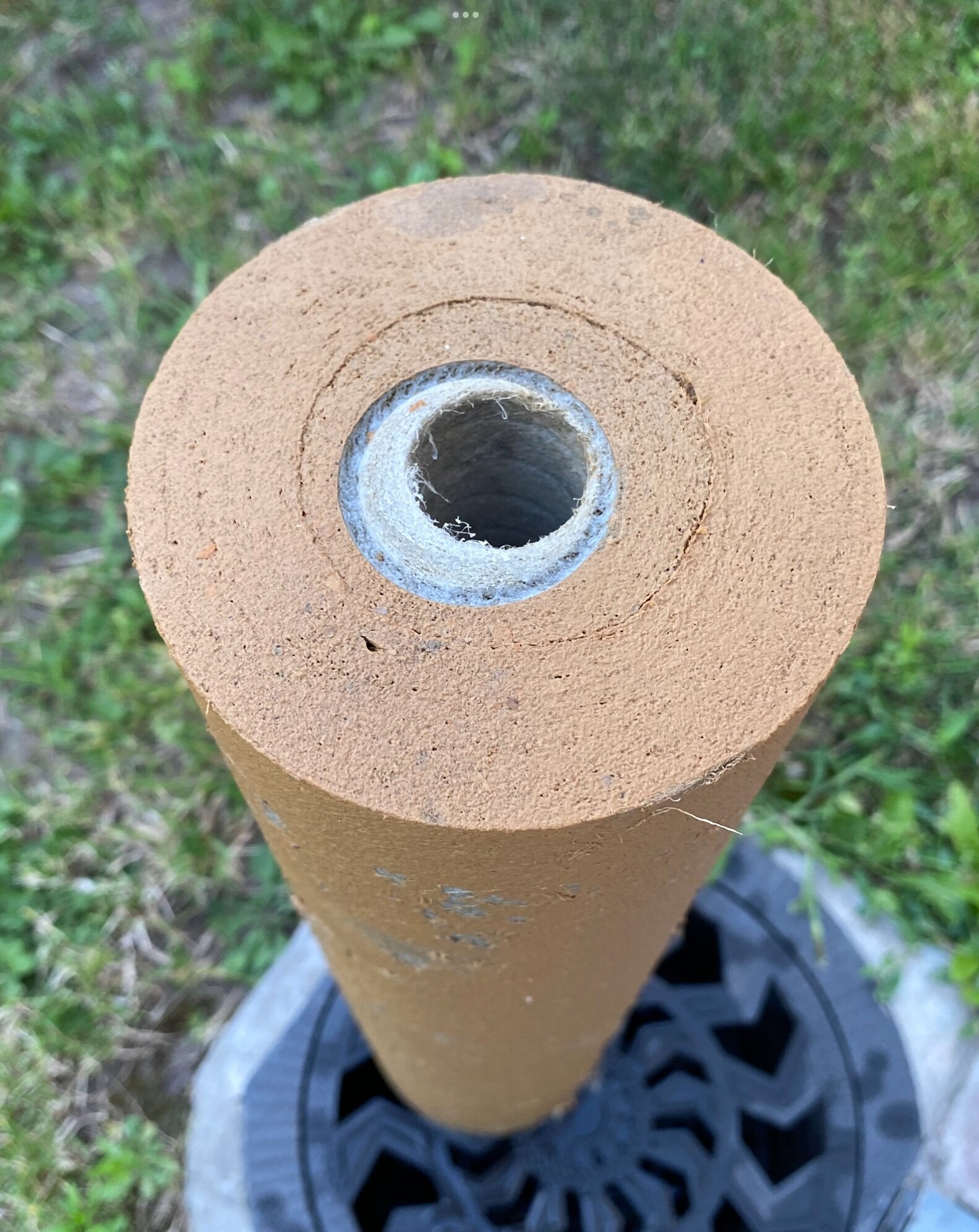

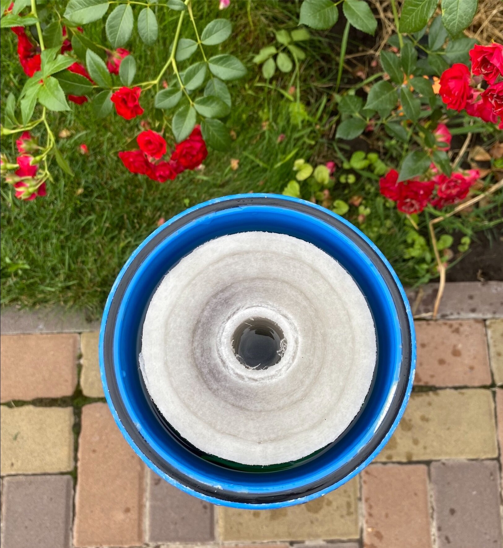

Там поры бывают от 5 до 100 мкм. Пока ориентируюсь на 20 мкм.
Все життя купую 5 мікрон
Змінено користувачем Фрай
53 хвилини тому, Фрай сказав:
Тобто, у Вас першим стоїть ВВ20 з 5 мкм? Наскільки вистачає?
Змінено користувачем Игорь&Ира
Якщо брати воду у скважині 30 метрів, то на місяць,
я тому й нову скважину бив, (порахував витрати).
а з 70 метрів взагалі проблем немає,
іноді злегка блакитно-сірий відтінок,
міняю лише коли починає трохи смердіти сірководнем,
це може бути і три-чотири місяці, а може й півроку.
навіть не знаю від чого залежить, одного разу була винна рошен, забруднила наш горизонт,
але через пару років наче стало більш-менш.

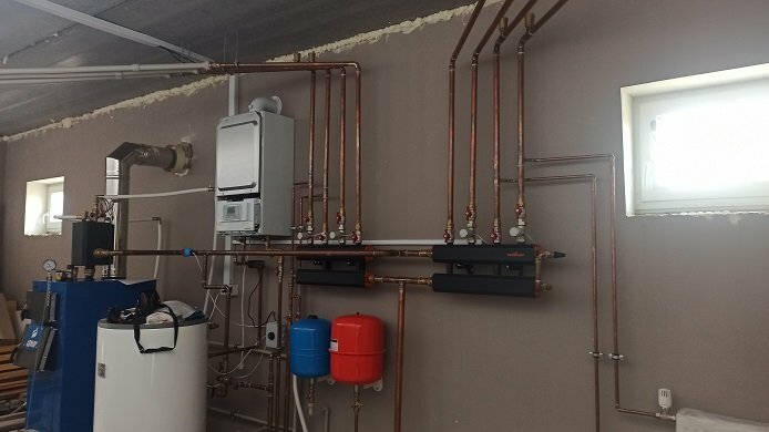

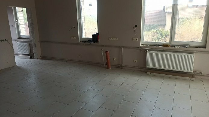

Вчера запустил.
Дом 300 м2, комбинированная система, ТТ котел + газовый. Система, только радиаторы 22 шт.  ГВС от газового котла. Управление дома комнатными термостатами, 4 зоны, приводы "НО". Без электричества от ТТ котла работает гравитационка.

Офис какой то будет?
Трубы вдоль стен это только в рашковании сейчас такое.

Можно узнать детали :
1. - этажность объекта ?
2. - какая схема разводки и разлива ?
3. - какой диаметр главного восходящего стояка  и последующие диаметры в самом дальнем кольце ?
Спасибо.

Был маленький объект в магазине. Они даже бойлер и умывальник с унитазом разместили в зале. Вся разводка в открытую. Как реклама. Магазин фитингами и трубами торговал. Вот там чтоб ободка после паяльника на детали не осталось. Кроме денег, поставили "4" за исполнение.

За минулий рік я бачив два помешкання на Львівщині з розводкою опалення трубами вздовж стін. Таке буває коли переробляють з пічного на радіаторне опалення, а стіни не хочуть чіпати бо вони в порядку.
1 минуту назад, smotesko сказал:
Я таке бачив всю жизнь с 80-х годов, когда начали газ в села проводить))
Сами так делали, когда дед с бабой умерли и уходили от печки.

Жилой дом.

1. 2 этажа.
2. На фото видно, тупиковая двухтрубка.
3. Стояков четыре, расчет до 0,2 м/сек.
Заказчик в курсе всех нюансов, и заказал именно такую систему.

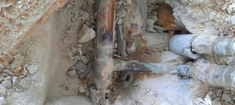

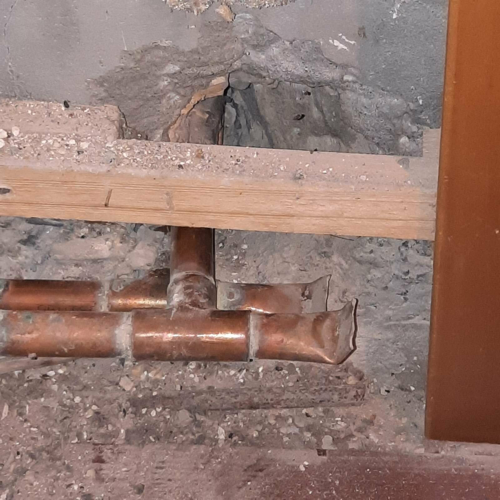

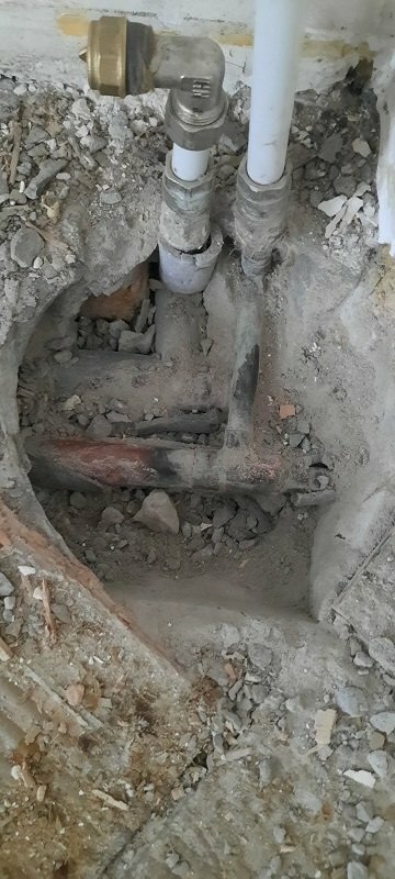

4 минуты назад, B.S.V. сказал:
Ну років же 15-20 простояло?
Может и больше, но постоянно текло. Спаяли на на олово без ничего, ни пасты (флюса и.т.д.)  Труба на стыке пайки, если прокрутить просто вынимается.

почему нельзя вдоль стен ?
15 часов назад, igorrius сказал:
Можно, как и топить по черному и на волах ездить.....прошлый век в общем...
  • Дізлайк 1
7 минут назад, DimaF сказал:
в прошлом веке холдильники  делали- так они работали в разы дольше нынешних .
нужно смотреть не на век а на то, как оно работает  ,
если вдоль стен система работает так же, как и не вдоль стен - то фиолетово, какой там век
