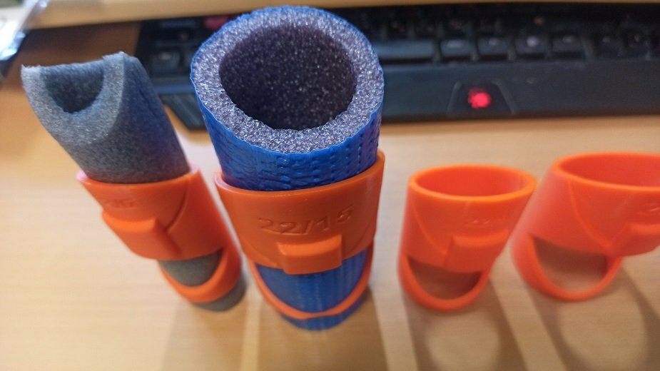

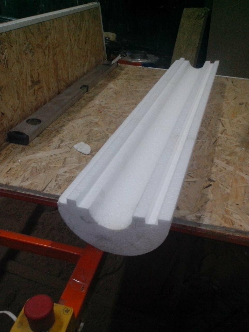

МаТраС Опубліковано: 16 липня 2025 Поділитись Опубліковано: 16 липня 2025 31.03.2025 в 17:11, Сергей 31 сказав: Новый сантех. брибамбас. У кого то уже есть в работе, или новинка?? що це?) Посилання на коментар Поділитися на інших сайтах More sharing options...
outdoor24 Опубліковано: 16 липня 2025 Поділитись Опубліковано: 16 липня 2025 12 хвилин тому, МаТраС сказав: що це?) На «шляпу» одягати для гостроти відчуттів. 1 1 Посилання на коментар Поділитися на інших сайтах More sharing options...

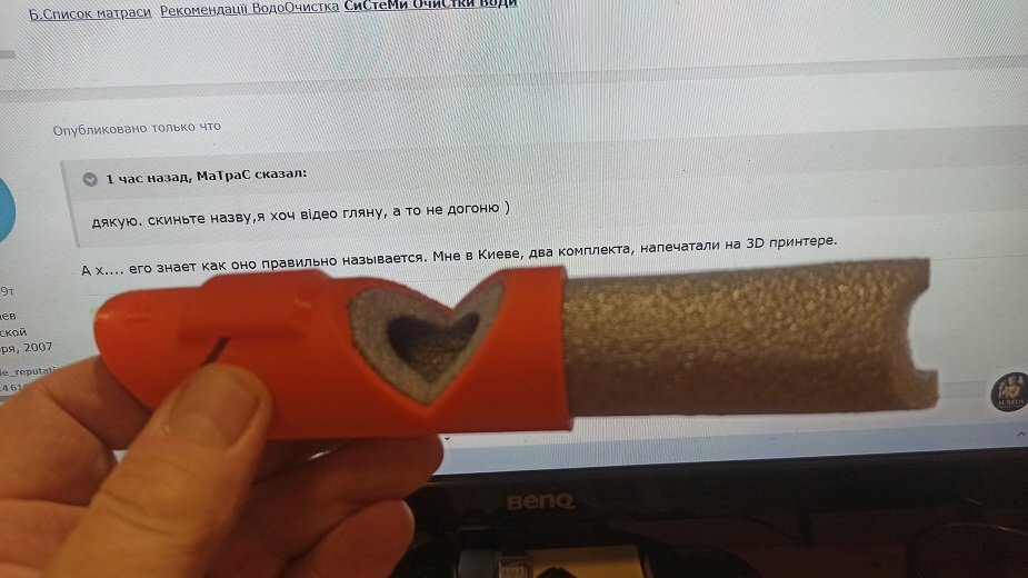

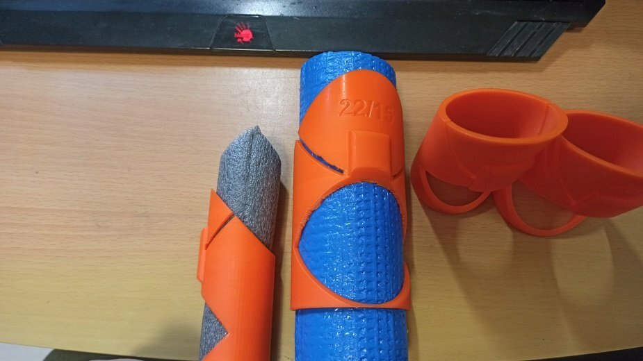

Сергей 31 Опубліковано: 16 липня 2025 Автор Поділитись Опубліковано: 16 липня 2025 7 часов назад, МаТраС сказал: що це?) Стусло для подрезки трубного утеплителя разных диаметров. 1 Посилання на коментар Поділитися на інших сайтах More sharing options...
МаТраС Опубліковано: 16 липня 2025 Поділитись Опубліковано: 16 липня 2025 7 хвилин тому, Сергей 31 сказав: Стусло для подрезки трубного утеплителя разных диаметров. ну і в яких випадках такий геніальний лайф хак так потрубний?) 1 Посилання на коментар Поділитися на інших сайтах More sharing options...
Сергей 31 Опубліковано: 16 липня 2025 Автор Поділитись Опубліковано: 16 липня 2025 1 минуту назад, МаТраС сказал: ну і в яких випадках такий геніальний лайф хак так потрубний?) В основном монтаж котельных. Наружные трубопроводы требующие утепления, водоочистки и.т.д. 1 Посилання на коментар Поділитися на інших сайтах More sharing options...
МаТраС Опубліковано: 16 липня 2025 Поділитись Опубліковано: 16 липня 2025 38 хвилин тому, Сергей 31 сказав: В основном монтаж котельных. Наружные трубопроводы требующие утепления, водоочистки и.т.д. дякую. скиньте назву,я хоч відео гляну, а то не догоню ) Посилання на коментар Поділитися на інших сайтах More sharing options...
Сергей 31 Опубліковано: 16 липня 2025 Автор Поділитись Опубліковано: 16 липня 2025 1 час назад, МаТраС сказал: дякую. скиньте назву,я хоч відео гляну, а то не догоню ) А х.... его знает как оно правильно называется. Мне в Киеве, два комплекта, напечатали на 3D принтере. Посилання на коментар Поділитися на інших сайтах More sharing options...
Сергей 31 Опубліковано: 16 липня 2025 Автор Поділитись Опубліковано: 16 липня 2025 ............... 1 Посилання на коментар Поділитися на інших сайтах More sharing options...
АлександрБ. Опубліковано: 16 липня 2025 Поділитись Опубліковано: 16 липня 2025 1 час назад, Сергей 31 сказал: А х.... его знает как оно правильно называется Кондуктор-стусло для зарезки круглых трубных материалов. Или стусло-кондуктор, кому как созвучнее Не представляется, как по-другому его можно идентифицировать правильнЕЕ. Посилання на коментар Поділитися на інших сайтах More sharing options...

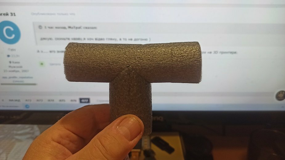

Дорофеев Сергей Опубліковано: 16 липня 2025 Поділитись Опубліковано: 16 липня 2025 (змінено) 2 часа назад, Сергей 31 сказал: ............... Вы сможете тройник протянуть через утеплитель? Паять перпендикулярную трубу будете с одетым утеплителем (через вырез) не спалите утеплитель? Змінено 16 липня 2025 користувачем Дорофеев Сергей Новые вопросы Посилання на коментар Поділитися на інших сайтах More sharing options...
Сергей 31 Опубліковано: 16 липня 2025 Автор Поділитись Опубліковано: 16 липня 2025 23 минуты назад, Дорофеев Сергей сказал: Вы сможете тройник протянуть через утеплитель? Это азы монтажа, утеплитель можно одеть, как после так и во время монтажа. 24 минуты назад, Дорофеев Сергей сказал: Паять перпендикулярную трубу будете с одетым утеплителем (через вырез) не спалите утеплитель? У столичного срантехника на каждый случай своя пасочка. Посилання на коментар Поділитися на інших сайтах More sharing options...
Фрай Опубліковано: 16 липня 2025 Поділитись Опубліковано: 16 липня 2025 12 хвилин тому, Сергей 31 сказав: У столичного срантехника на каждый случай своя пасочка. Посилання на коментар Поділитися на інших сайтах More sharing options...
Дорофеев Сергей Опубліковано: 16 липня 2025 Поділитись Опубліковано: 16 липня 2025 19 минут назад, Сергей 31 сказал: Это азы монтажа, утеплитель можно одеть, как после так и во время монтажа. У столичного срантехника на каждый случай своя пасочка. Уважаемый тезка, можете ли вы ответить на мои вопросы? Посилання на коментар Поділитися на інших сайтах More sharing options...
Сергей 31 Опубліковано: 16 липня 2025 Автор Поділитись Опубліковано: 16 липня 2025 20 минут назад, Дорофеев Сергей сказал: Уважаемый тезка, можете ли вы ответить на мои вопросы? Неа, много писать лень. Буду текущую котельную одевать в утеплитель (если не забуду), сделаю фотки и выложу. 1 Посилання на коментар Поділитися на інших сайтах More sharing options...

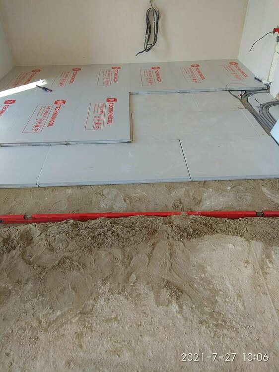

Сергей 31 Опубліковано: 28 серпня 2025 Автор Поділитись Опубліковано: 28 серпня 2025 22 часа назад, Slash-UA сказал: Що скажете за утеплювач з пінопласту з двох половинок? Чем толще, тем дороже в работе. Утеплитель + пирог теплого пола должны выйти на чистовой уровень пола. А он уровень у всех разный. Посилання на коментар Поділитися на інших сайтах More sharing options...
Дорофеев Сергей Опубліковано: 28 серпня 2025 Поділитись Опубліковано: 28 серпня 2025 37 минут назад, Сергей 31 сказал: Чем толще, тем дороже в работе Все придумано до нас. Мы как избранные шаманы можем монтировать даже теплые полы!!! Форд в позапрошлом веке эту проблему разрешил играючи. Еще в украинском Донецке со мной торговались насчет цены монтажа т.п. От 100% доторговались до 65. Дальше я не уступал. Монтируйте сами. Им школьники смонтировали. Почти даром. 1. Вы только разложите пенополистирол и прибейте его к плите. Сколько стоит положить лист и просверлить 4 дырки? Копейки. Им отдали деньги (образно на мороженое). 2. Дети, вы только раскатайте трубу. Чи не работа. Один катит, другой крепит к сетке стяжками. Схему в книжке посмотрели. Раскатали - заплатили. 3. Хозяин сам 4-мя дюбелями прибил, полностью собранный из коробки, коллектор на стенку. 4.😀 а потом мне предлагают. Ты только подсоедени трубы. Ну дадим за каждую трубу по сотке. Всё равно экономия зашкаливает. Форда затрахали спецы слесаря, которые гнули пальцы, обсасывая каждое авто. И придумал конвеер. Где чудо сборку авто, разделили на массу примитивных и дешевых операций. Посилання на коментар Поділитися на інших сайтах More sharing options...

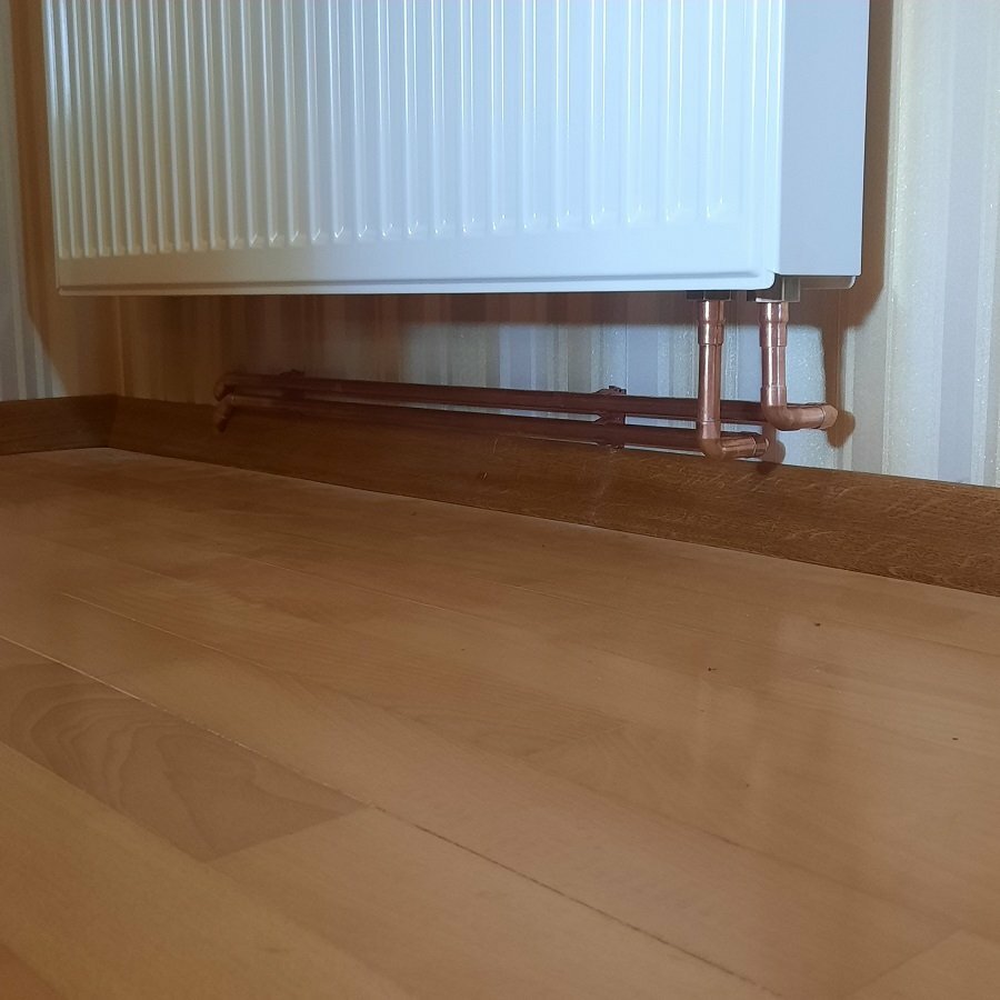

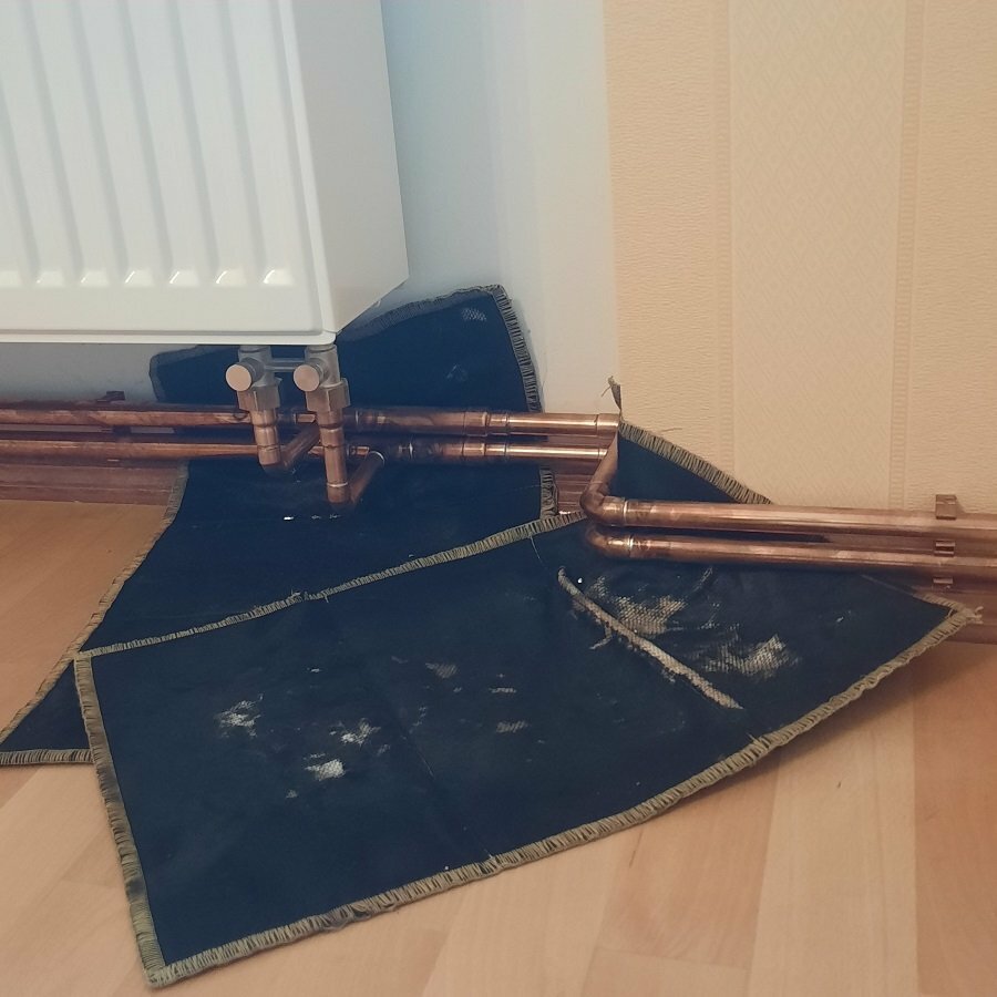

Сергей 31 Опубліковано: 28 серпня 2025 Автор Поділитись Опубліковано: 28 серпня 2025 Паяю: 1 Посилання на коментар Поділитися на інших сайтах More sharing options...
Slash-UA Опубліковано: 29 серпня 2025 Поділитись Опубліковано: 29 серпня 2025 В 28.08.2025 в 07:14, Сергей 31 сказал: Чем толще, тем дороже в работе. Утеплитель + пирог теплого пола должны выйти на чистовой уровень пола. А он уровень у всех разный. Я мав на увазі утеплення труб Посилання на коментар Поділитися на інших сайтах More sharing options...
yoojin Опубліковано: 30 серпня 2025 Поділитись Опубліковано: 30 серпня 2025 В 28.08.2025 в 18:54, Сергей 31 сказал: Паяю: А че последний радиатор без бинокля? Посилання на коментар Поділитися на інших сайтах More sharing options...
Сергей 31 Опубліковано: 30 серпня 2025 Автор Поділитись Опубліковано: 30 серпня 2025 1 час назад, yoojin сказал: А че последний радиатор без бинокля? Трубы над плинтусом, а радиатор выше не поднять. Это переделка, старая система похоронена. Посилання на коментар Поділитися на інших сайтах More sharing options...
