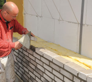

В северном ЕС минимальные требования по утеплению - 0,5 кирпич + 200мм минвата + 0,5 кирпич
Они тупые или бедные?
А для себя стройте что хотите... зачем другим доказывать о правильности своего выбора 6 лет тому?
А подробнее можно (ссылки)? Потому как не представляю несущую стену с таким пирогом...

Для деревяного стены - 150мм
Кирпич - 200мм - картинку где-то видел 0,5+200мм+0,5 - выложу чуть позже
Потолок/чердак - 300мм
Так в каркасниках где-то давал по Скандинавии...
Тему закрыли
Вопрос не в толщине утеплителя, а в несущей способности 0,5 кирпича.
Я понимаю...
Каркасники же строят... и несут нагрузку...

Насколько я понимаю между стеной 0.5кирпича и каркасником есть принципиальная разница. Вот каркасник и монолитный ЖБ каркас это более похожие технологии.
