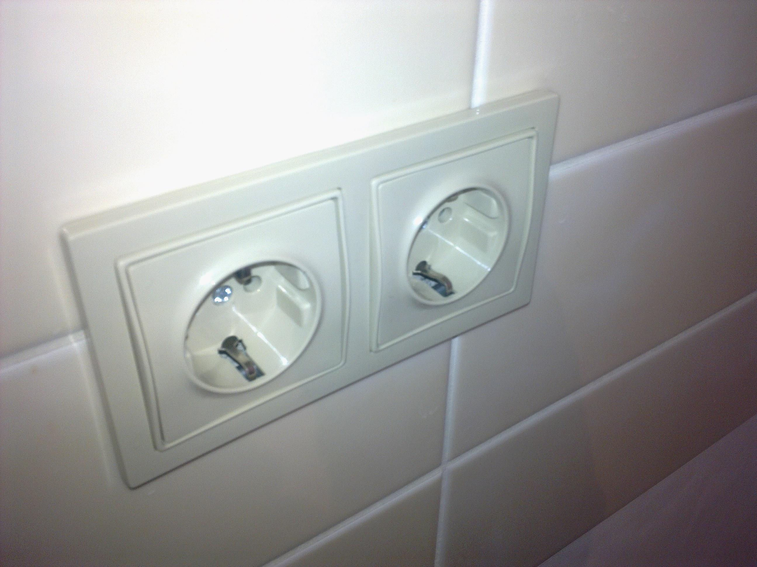

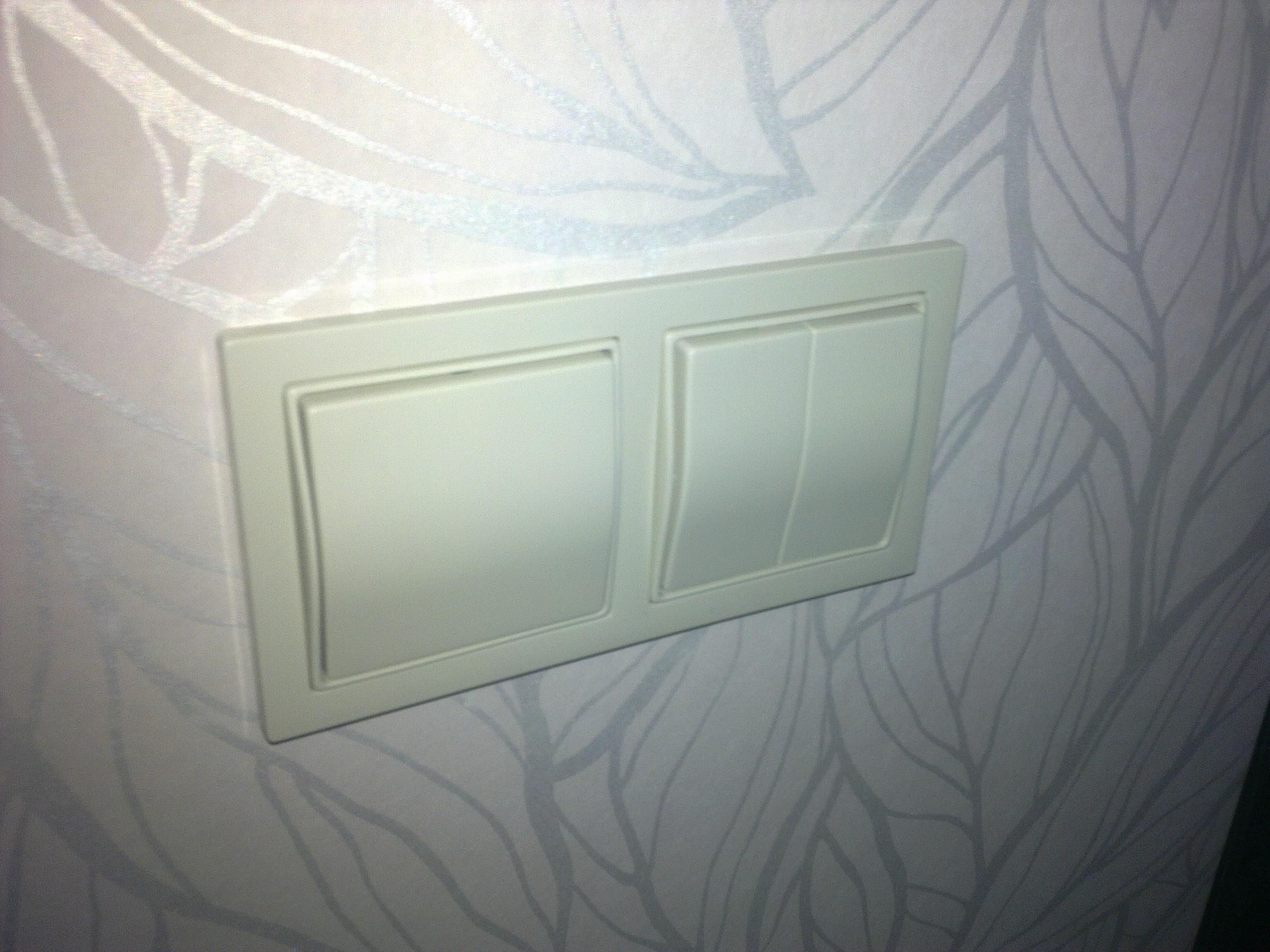

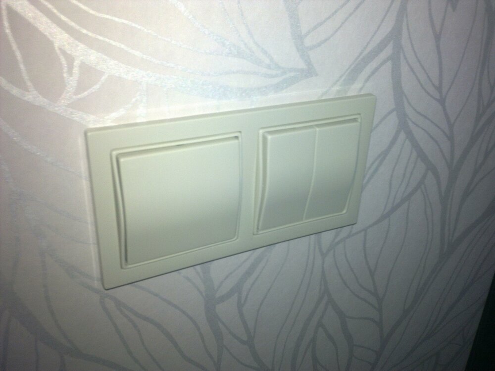

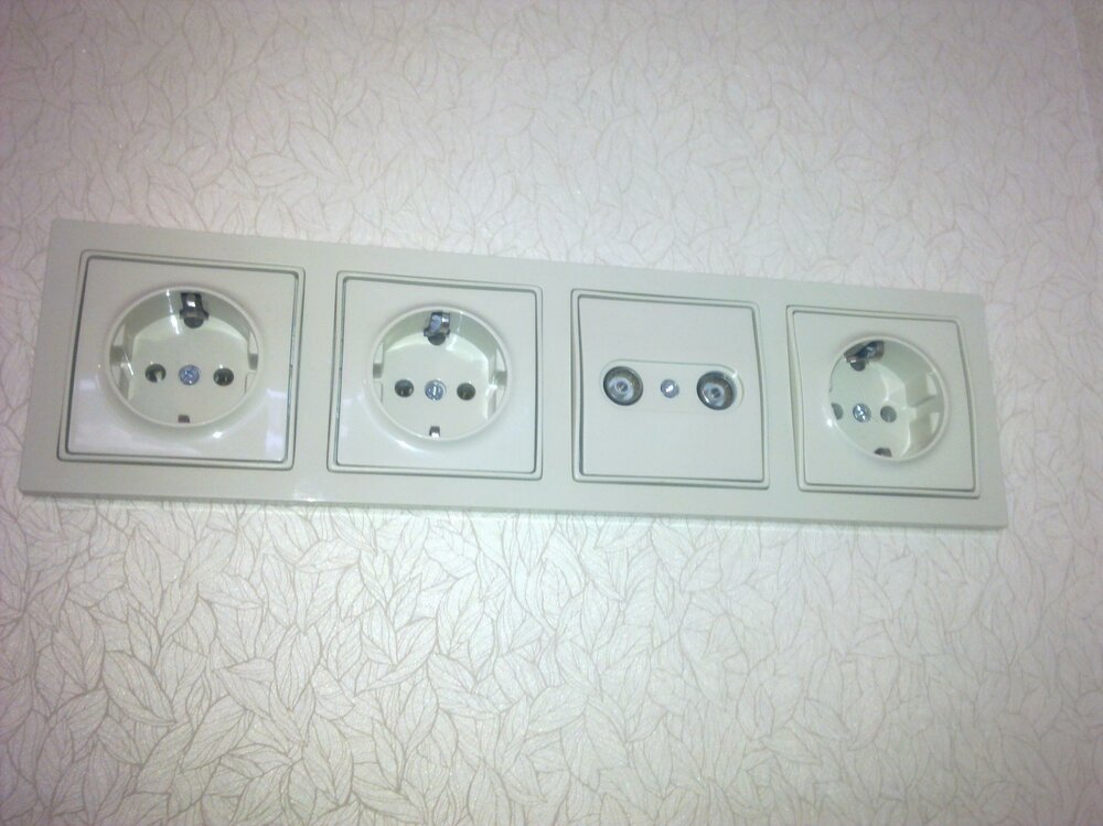

Golos Опубліковано: 26 жовтня 2010 Поділитись Опубліковано: 26 жовтня 2010 С производителями материалов для электропроводки все понятно ... в общих чертах .... ... Добрый день. В продолжение разговора, заехал на объект, сфоторграфировал фурнитуру GESS. Может облегчит выбор Внутри выглядят достойно. 2 Посилання на коментар Поділитися на інших сайтах More sharing options...
