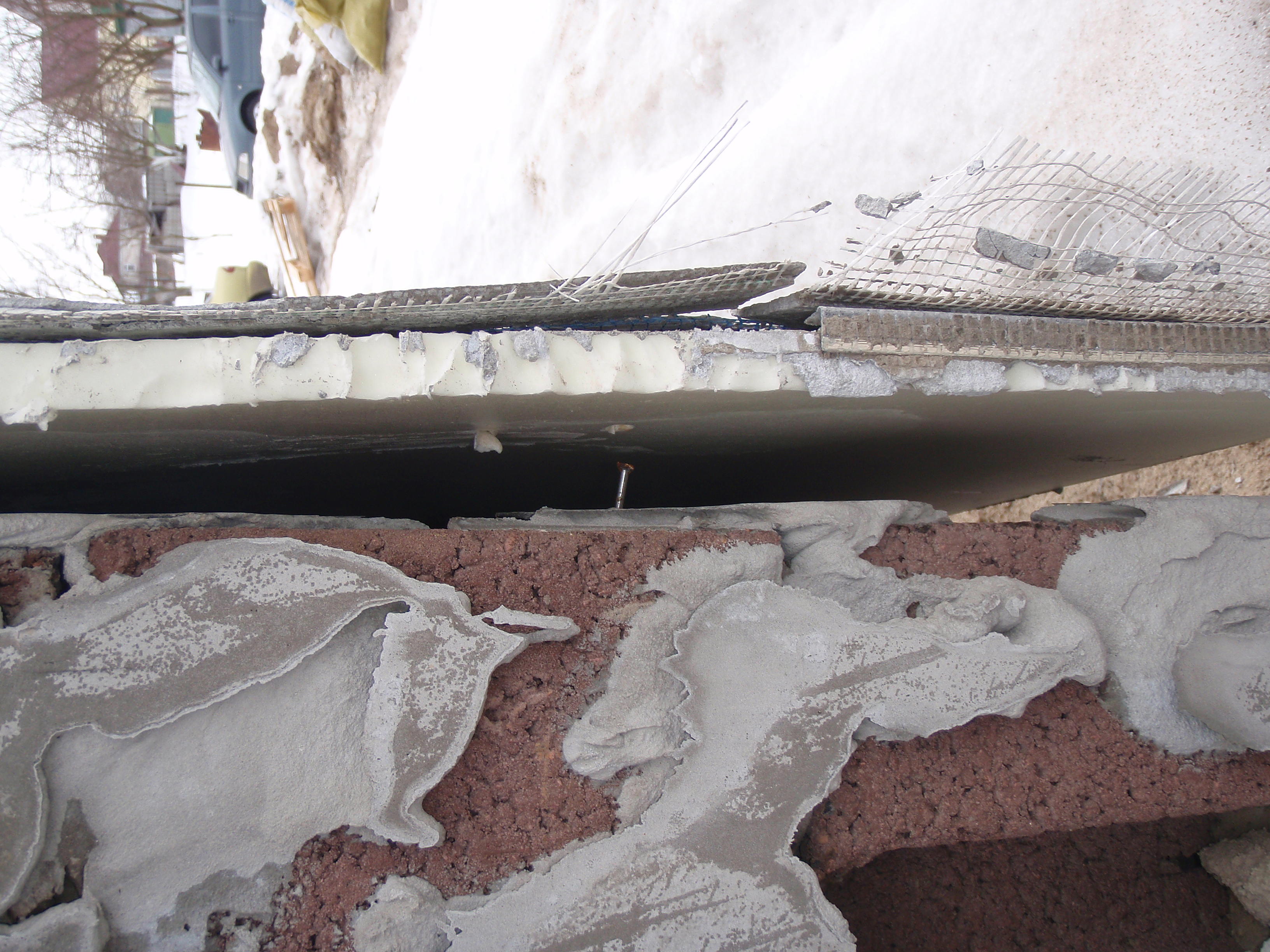

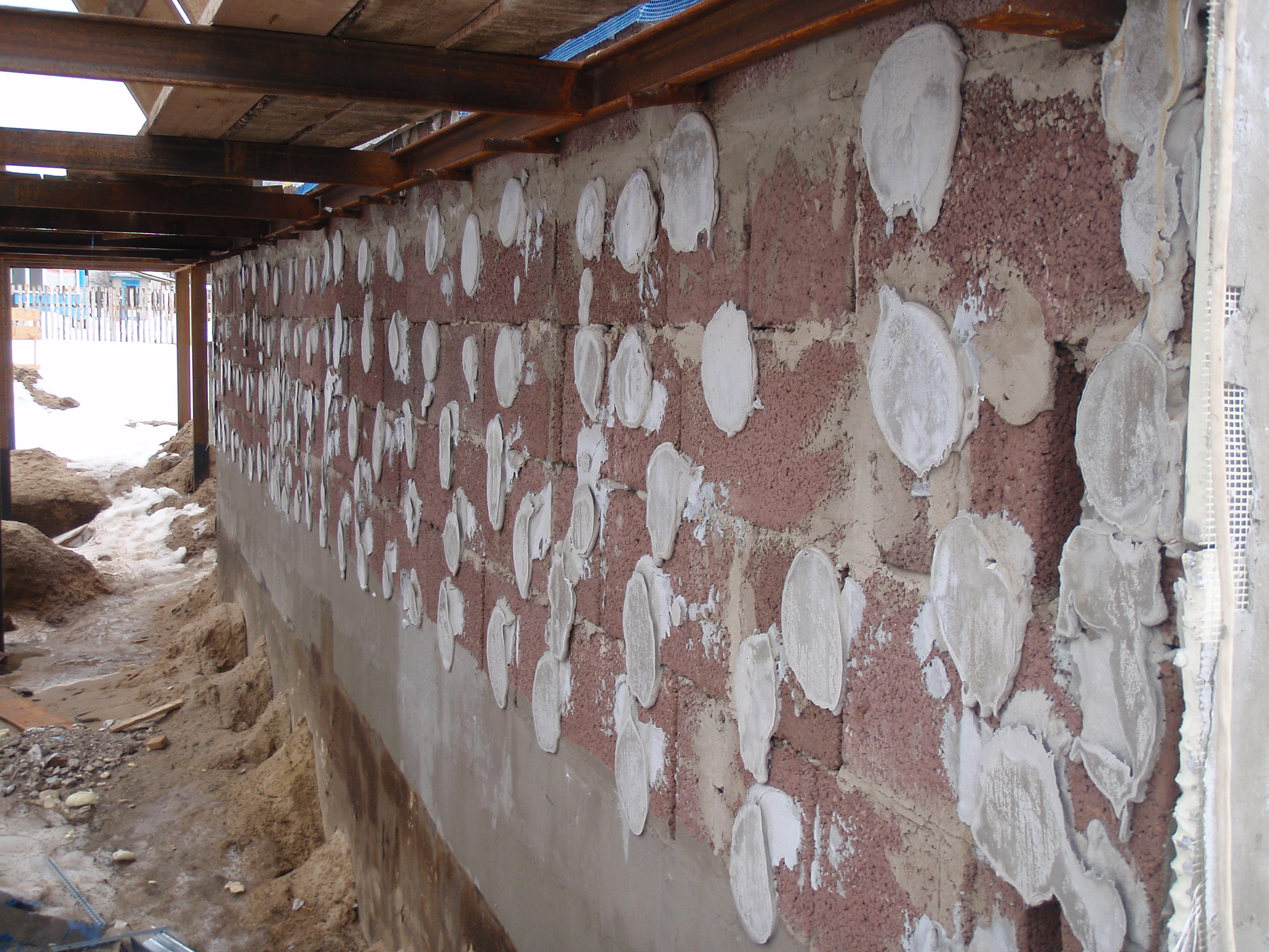

К вопросу неудач... Вот что может получиться, если не сделать поверхность экструдированного пенопласта шероховатой. На стене лепуха держится мертво, а на пенопласте с обеих сторон - отстало:( Но это моя вина - я не уследил, а ребята не сталкивались...
Хм... ППС на ляпухи?! Да еще и прибитый обычным гвоздем?!

К вопросу неудач... Вот что может получиться, если не сделать поверхность экструдированного пенопласта шероховатой. На стене лепуха держится мертво, а на пенопласте с обеих сторон - отстало...
Благодаря этому форуму я пришёл к выводу, что всякие утеплительно-штукатурные работы, где штукатурка держится только за счёт сил сцепления с поверхностью пенопластома/полистирола есть авантюра. Поверхность пеноплата настабильна во времени и с течением оного ситуация только ухудшается. В этом меня убеждают и многочисленные примеры утепления старых офисных зданий, их переделывают чуть ли каждый год: вздутия, неоднородность окраски и т.д.

Можете заехать ко мне или поверить наслово - третий год пошел: акриловая штукатурка СТ-63, сетка 180, СТ-83, СТ-85, С-17,
за это время было и -25С , и +40С, никаких видимых или невидимых проблем не возникло, а держится - зубами не отдерешь.
:fool:
Неее! Гвоздь - это, видимо нечто фиксирующе-вспомогательное:rolleyes::rolleyes:
Садили на зонтики.
А Вы ППС только на гребенку клеете? А если неровность хотябы 1 см.? Или Вы до утепления штукатурите? Или у Вас все без погрешностей?:)
