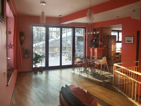

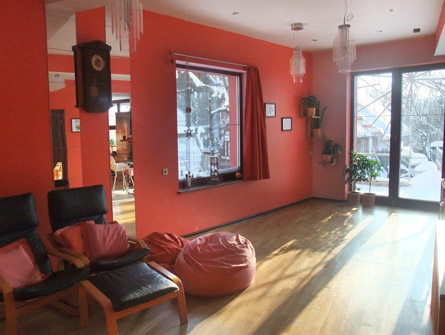

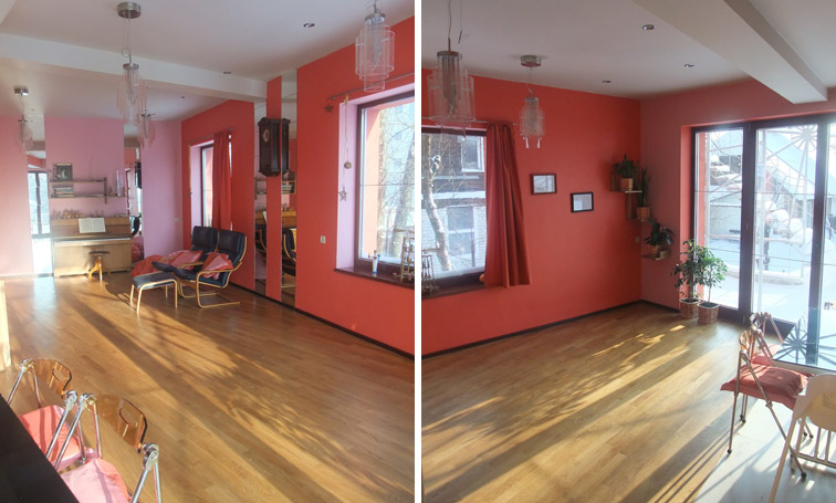

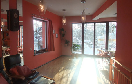

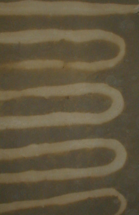

продолжаю рассказ:
стены (по всем комуникациям) поштукатурили глиной.
Штукатурка по метал. сетке, слой 3-4 см: Глина + Кизяк, 10 к 1
Затирка по стеклосеочке, слой 4-5 мм: Глина + Песок, 1 к 1
На фото видно постепенное высыхание глиняной стены по теплым трубам системы отопления/охлаждения.
По верху - немецкие бумажные обои под покраску "Рауфазер"
Потом: покраска дифузионнооткрытыми красками на водной основе.
Дизайн - любой (но в самой основной жилой комнате - гостиной) специально брала темные тона краски - чтобы увеличить теплосьем от лучей низкого зимнего солнца, попадающего на массив стены.
Змінено користувачем Ernst

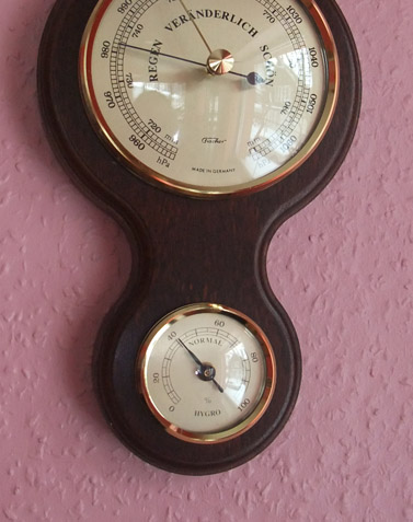

Такой пирог отделки стены обеспечивает автоматическое поддержание постоянной 50% влажности воздуха в помещении (глина регулирует ее - если надо - впитывает излишки, а когда влажность падает - отдает ее назад в помещение).
На стене в гостиной висит барометр и измеритель влажности.
Летом у нас влажности никогда не поднимается выше 60%, зимой не опускается ниже 40%. Это идеальная защита от простудных заболеваний.
Было бы удивительно эти млетом получить высокую влажность в помещении. При 5%-20% влажности на улице надо очень постараться.
Не знаю какая этим летом была влажность СНАРУЖИ - там у меня приборчика нет (обычно летом снаружи она поднимается и до 99% %) ), но внутри здания все лето влажность была 60% - проверяла каждый день. И свидетелей - море. :)
сейчас как раз влажность уже уменьшилась до идеальной - ровно 50%
Этим летом она всегда была много ниже 50% снаружи.
